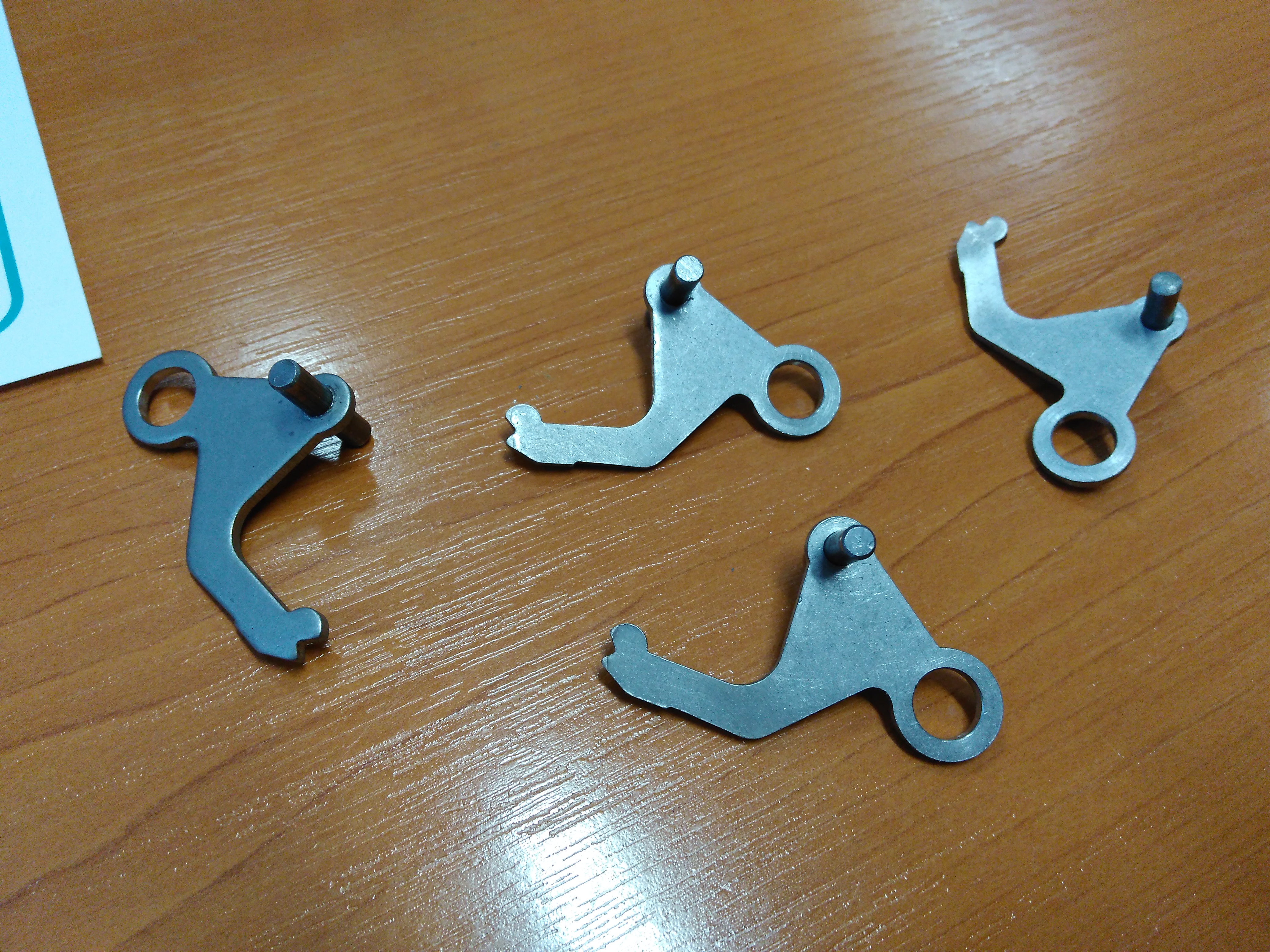

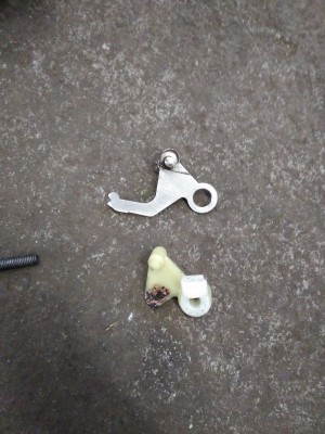

Během poslední zimy se mi přestaly otevírat TROJE ! dveře během dvou dní použitím vnější kliky. Na vině byl pokaždé tento drobný díl, který se někdo rozhodl vyrobit z plastu.( na fotce je č. 1 - již kovová náhrada )Zase na druhou stranu i tak vydržel 18 let. Začalo to potížemi s otevíráním dveří, napřed byl v ruce "cítit divný pocit" během braní za kliku, poté otevření až na několikátý pokus vedoucí k .... ničemu :D
Nové kovové packy

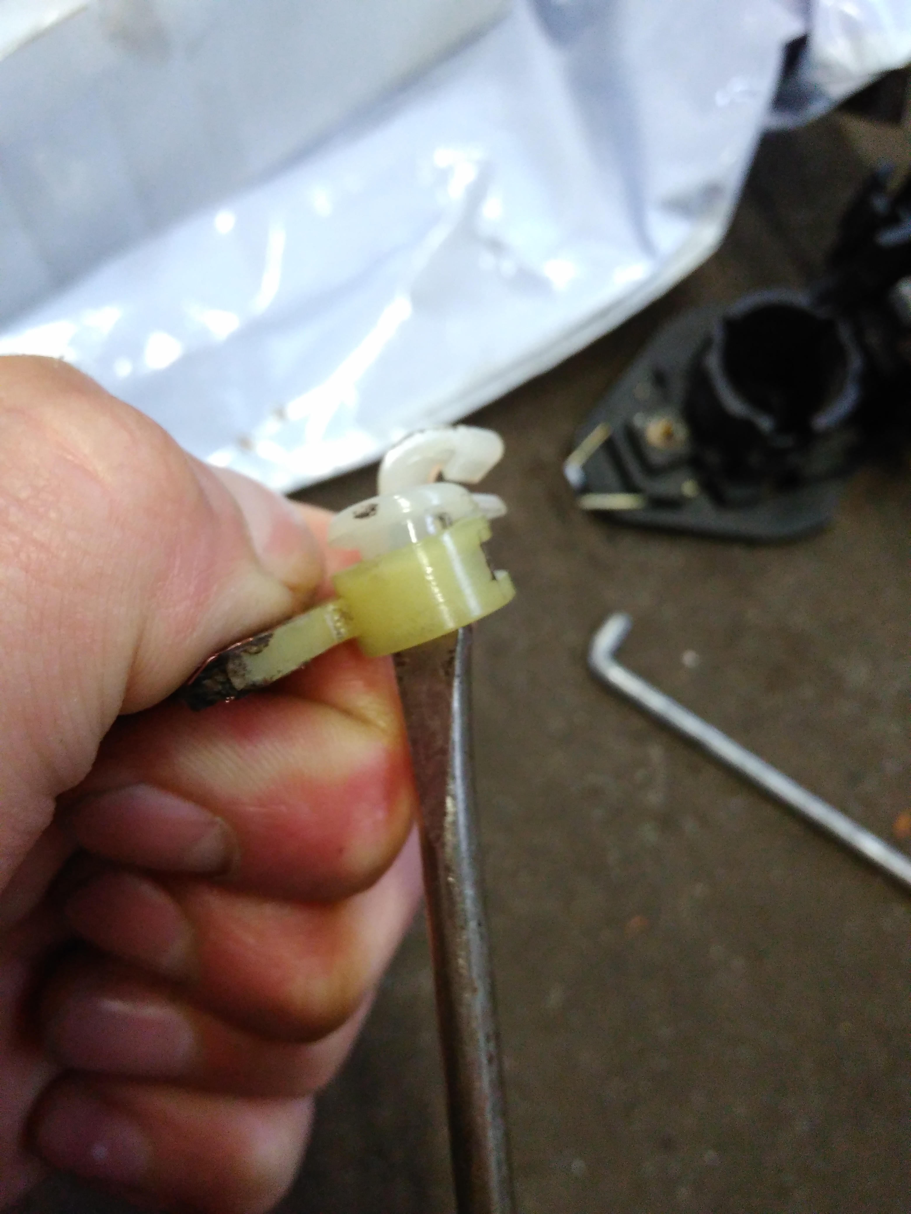

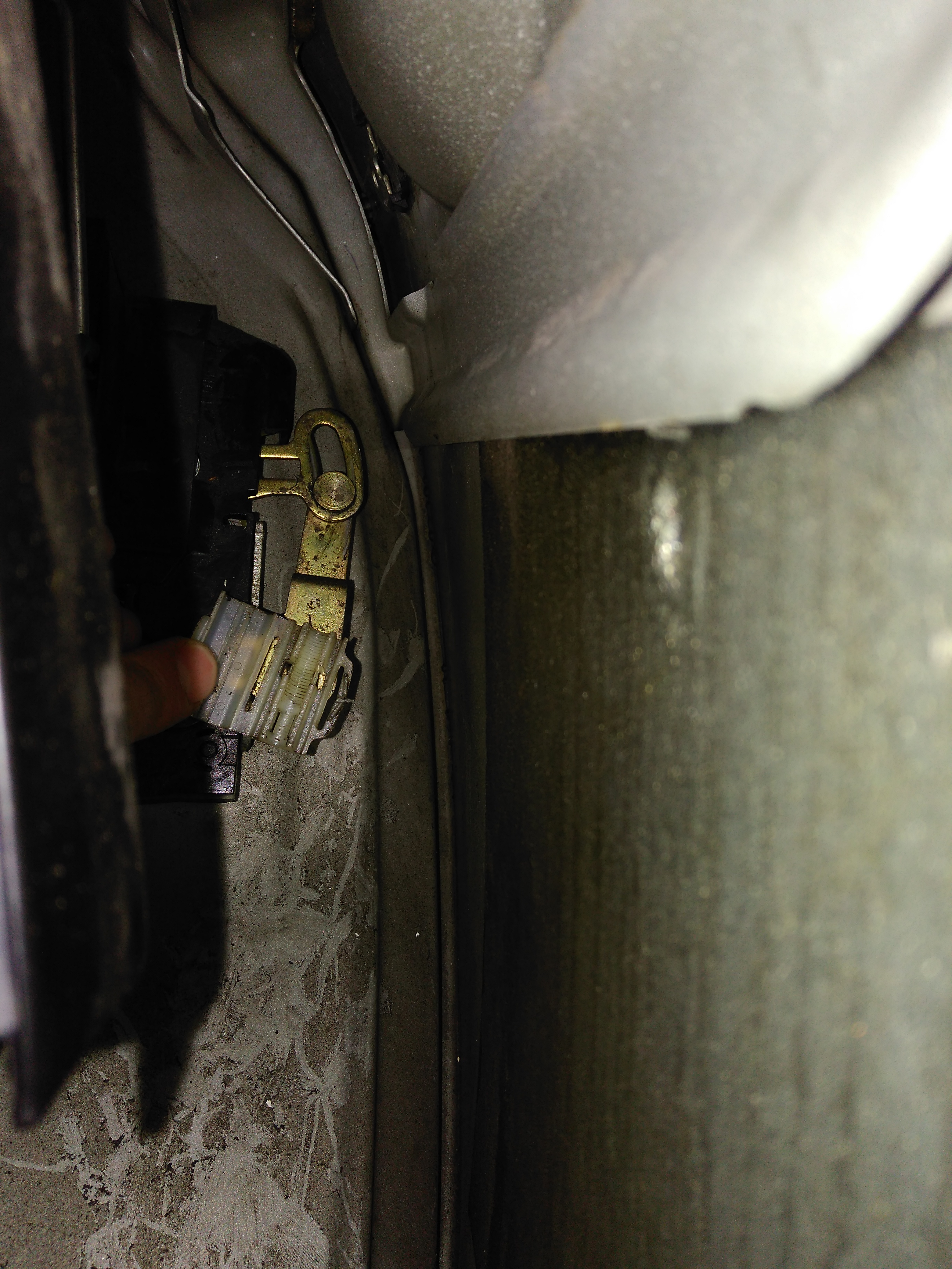

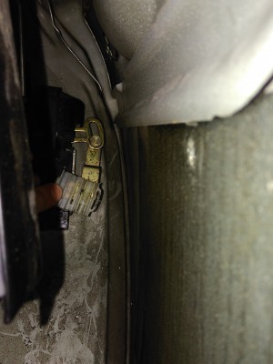

2.v levé části dvěří je potřeba odpojit táhlo vedoucí z kliky do zámku. Je to v takovém bílém plastovém otevíracím uložení - šroubovákem otevřít a vycvaknout táhlo
uložení, ve kterém je táhlo vedoucí nahoru do kliky

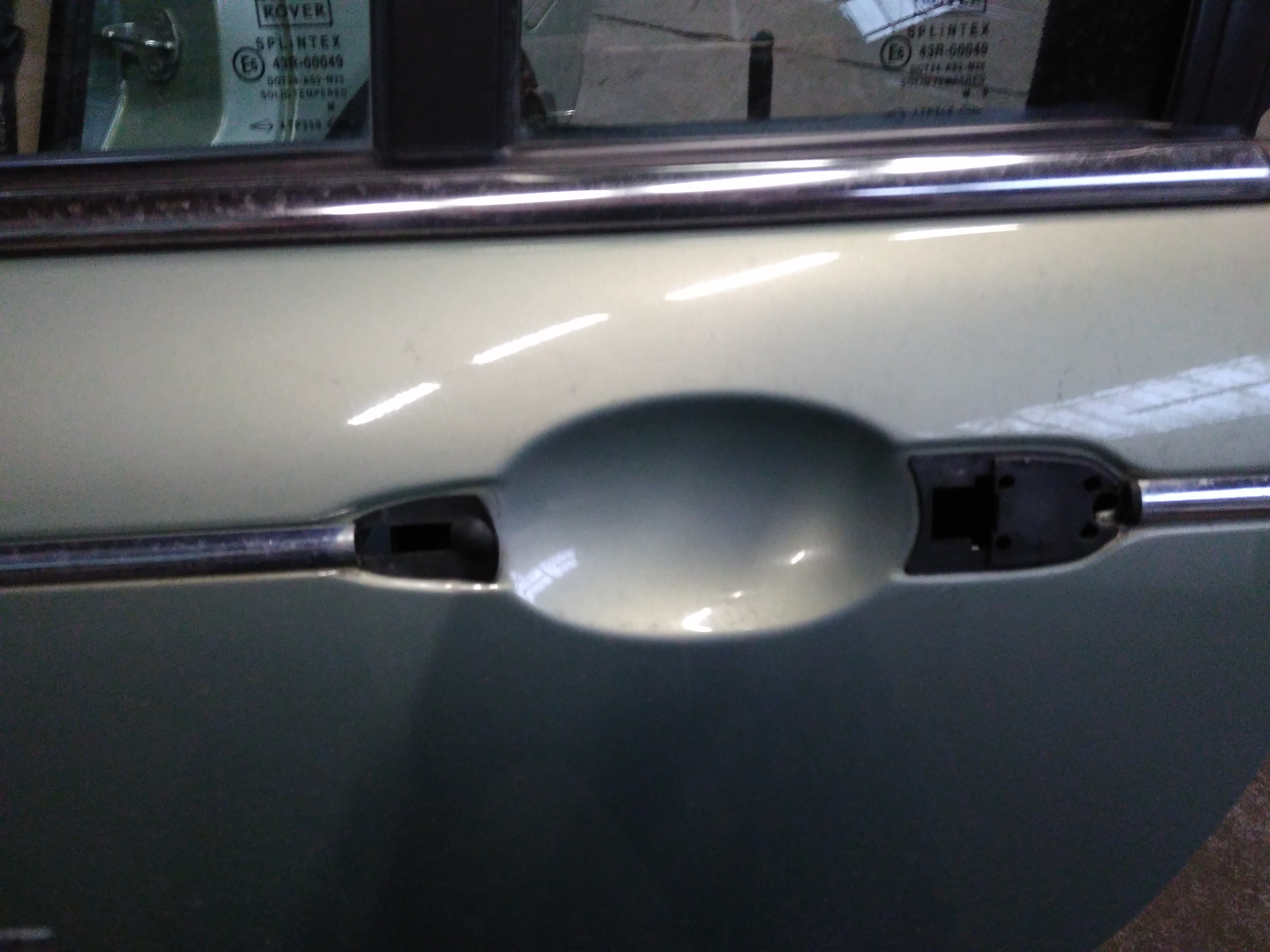

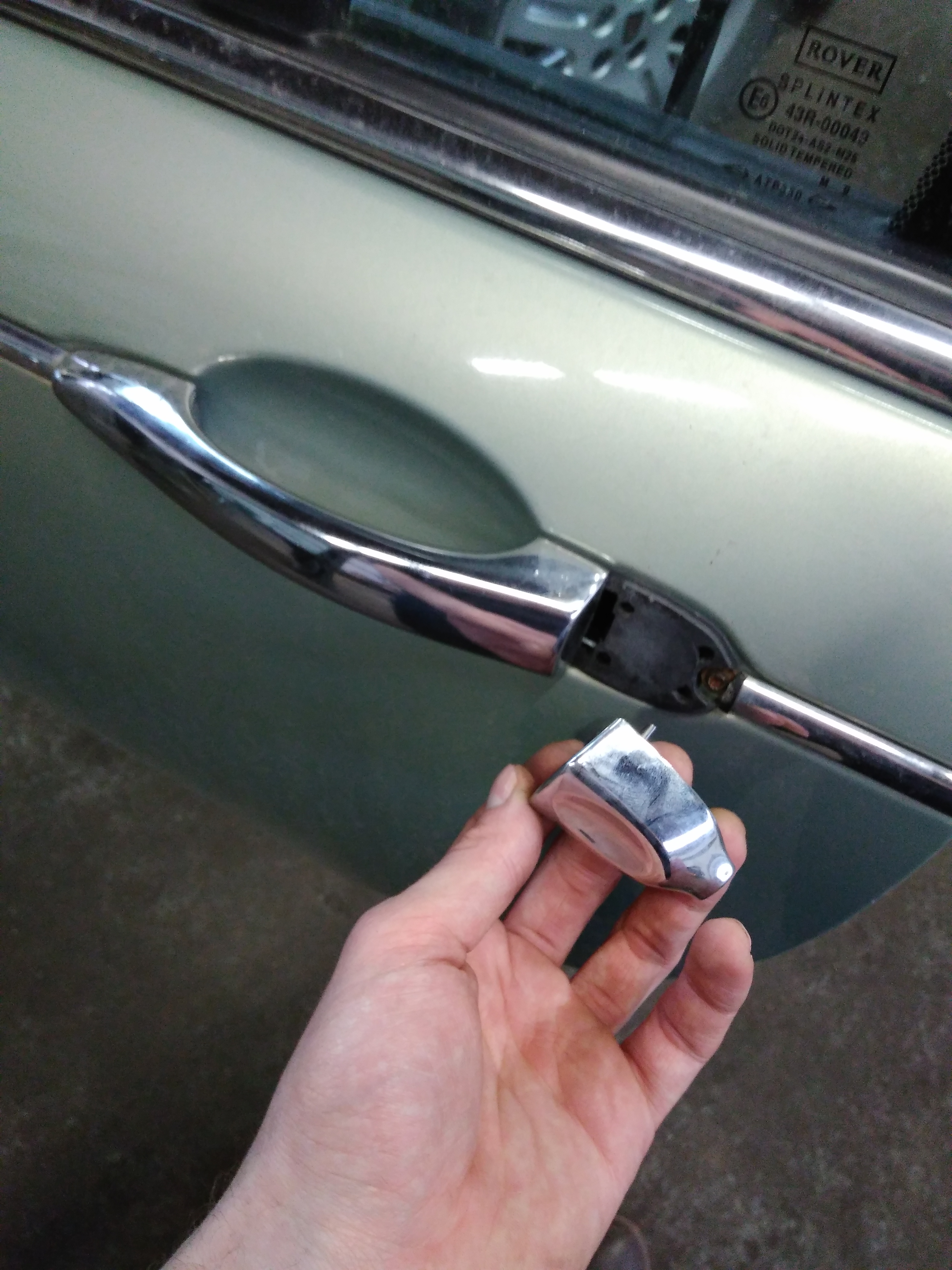

3. Je potřeba sundat malý chromový díl vnější kliky
Aby jste tohle mohli bez poškození sundat, je potřeba se podívat baterkou do vnitřku dveří a najít "závlačku", která to zevnitř drží.
"závlačka"

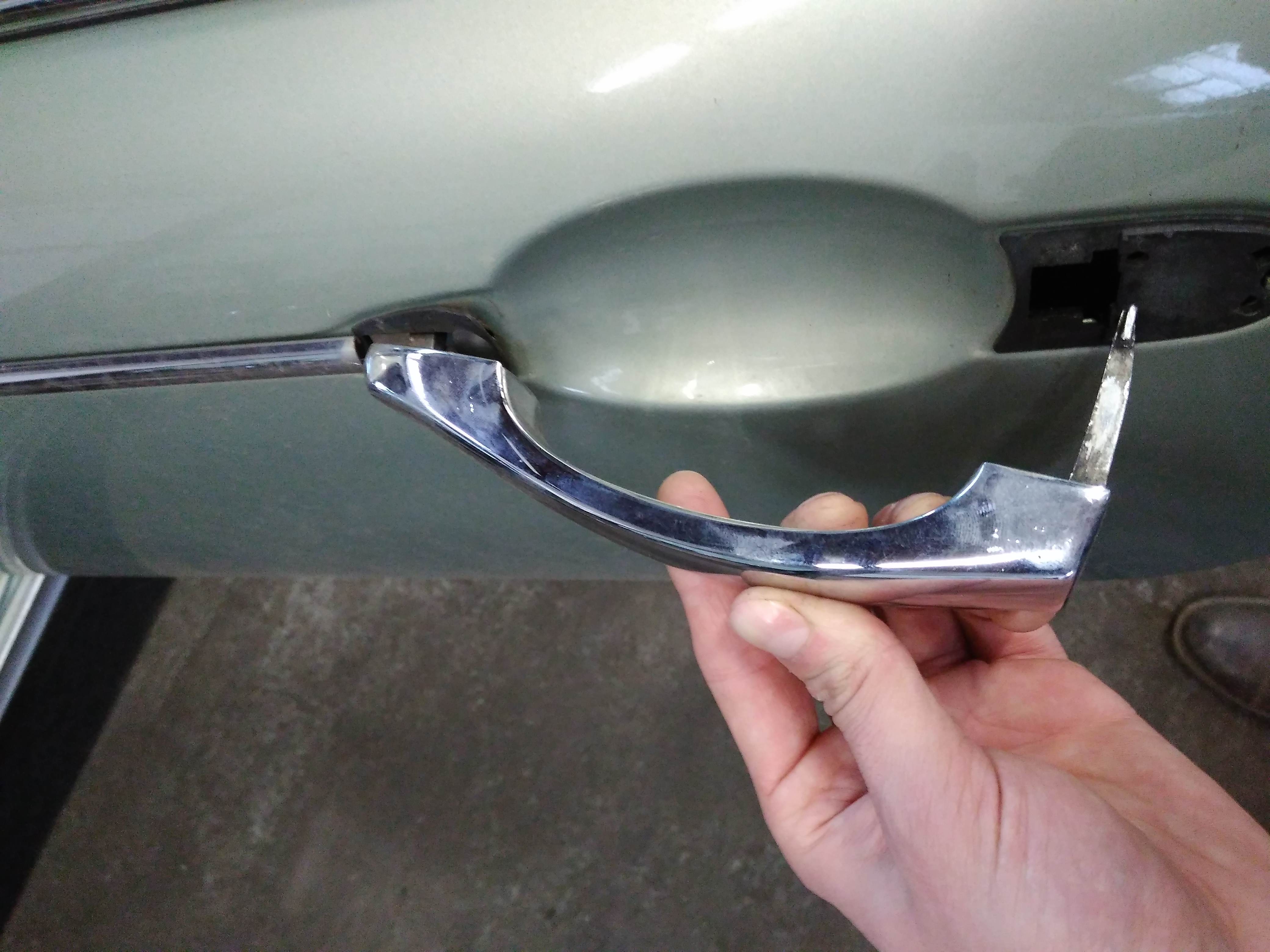

Je sice špatně vidět, ale je tam. S použitím větší dávky citu šroubovákem posunout tuto "závlačku" - jde to dost blbě, člověk skoro nepozná co se tam děje. Poté se dá vnější díl sundat.
4. Poté co sundáte malý kousek chromu, zatáhnětě za vnější kliku a pohybem do strany jí vysunete ven.

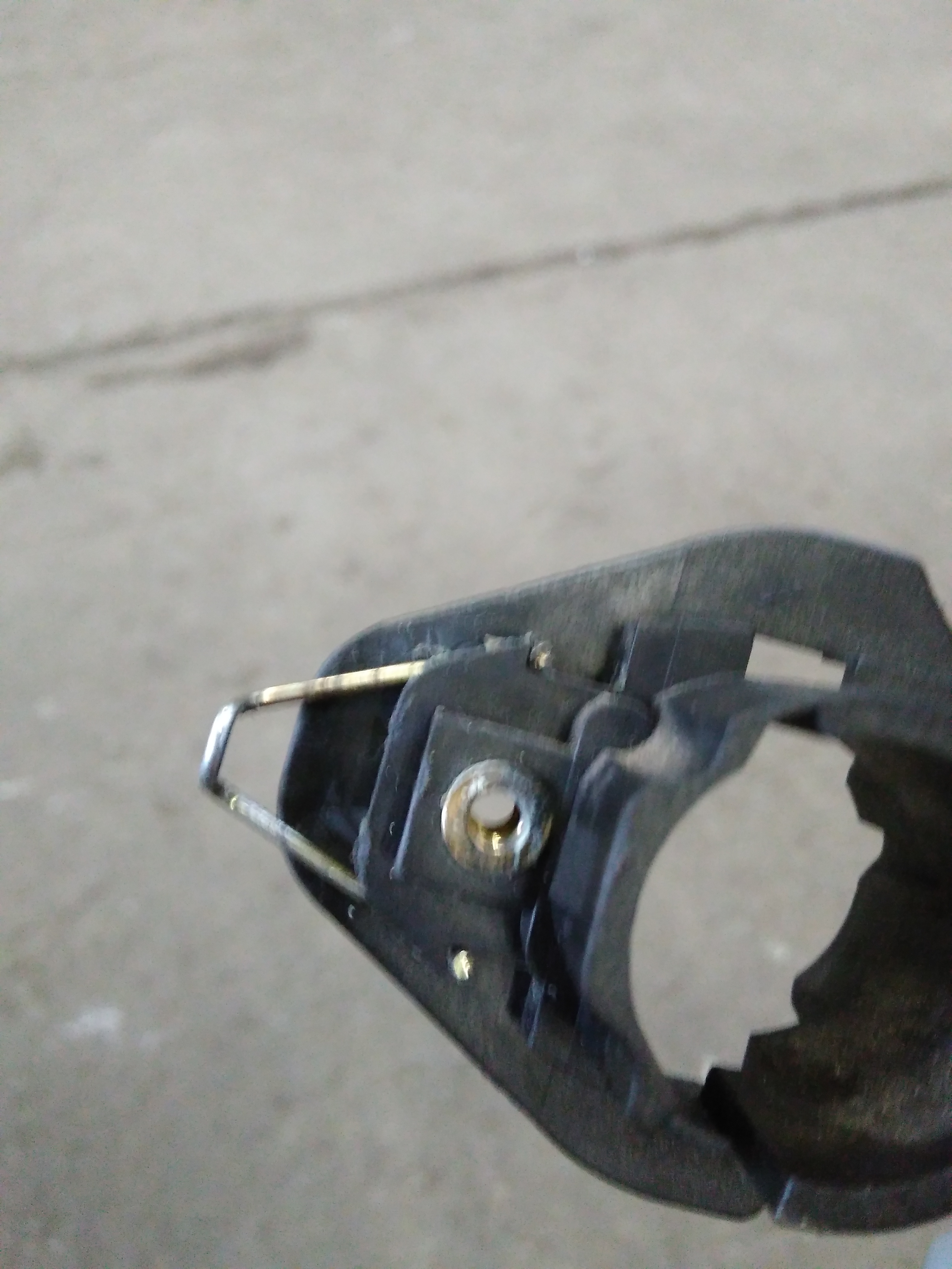

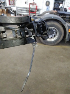

5. Pak na vás vykoukne jeden torx. Druhý je pod gumovým těsněním.

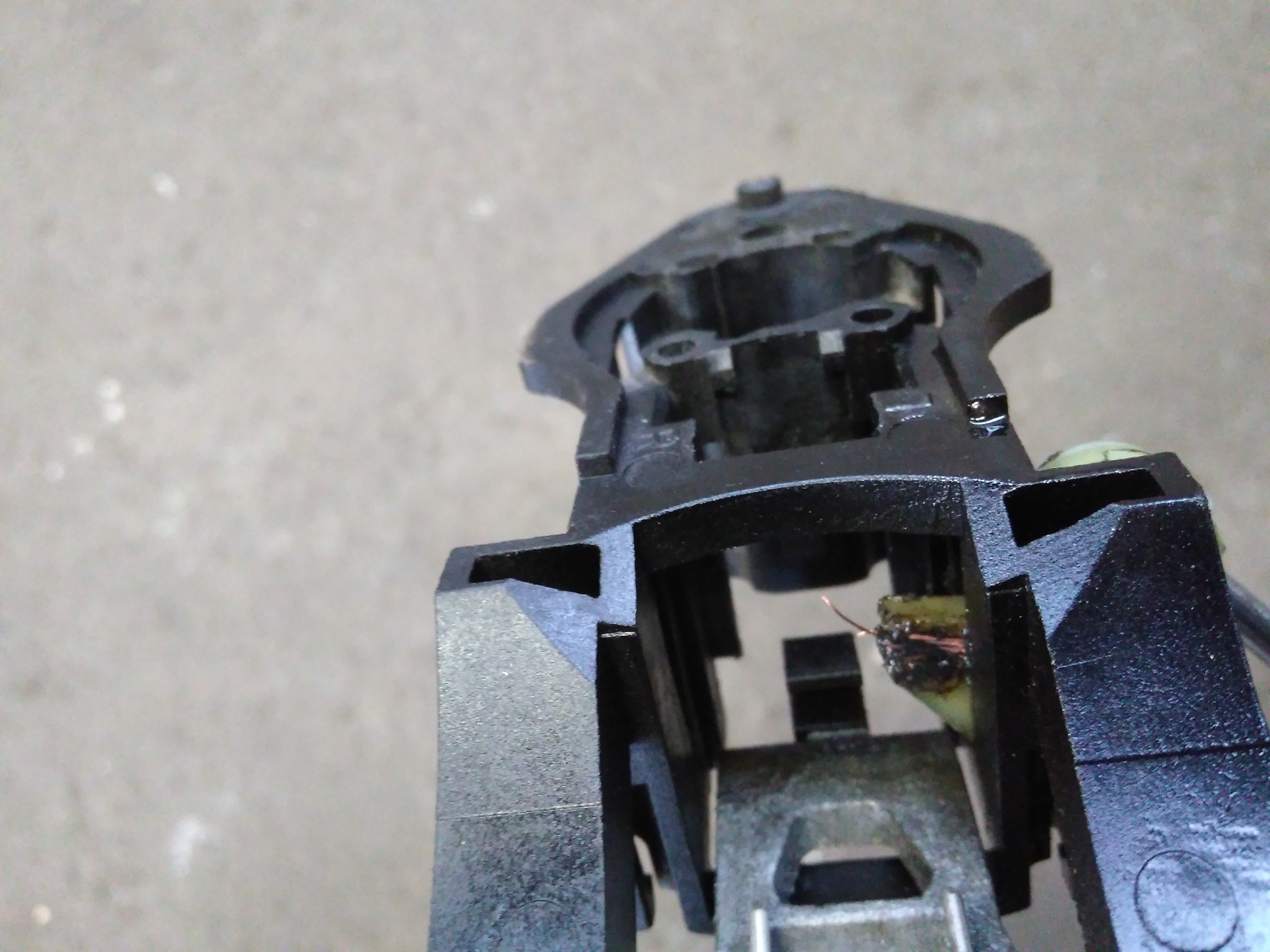

6. Po povolení je možné vyndat vnitřní díl kliky ven. Poté v něm uvidíte původce všeho zla
původce všeho zla
původce všeho zla 2

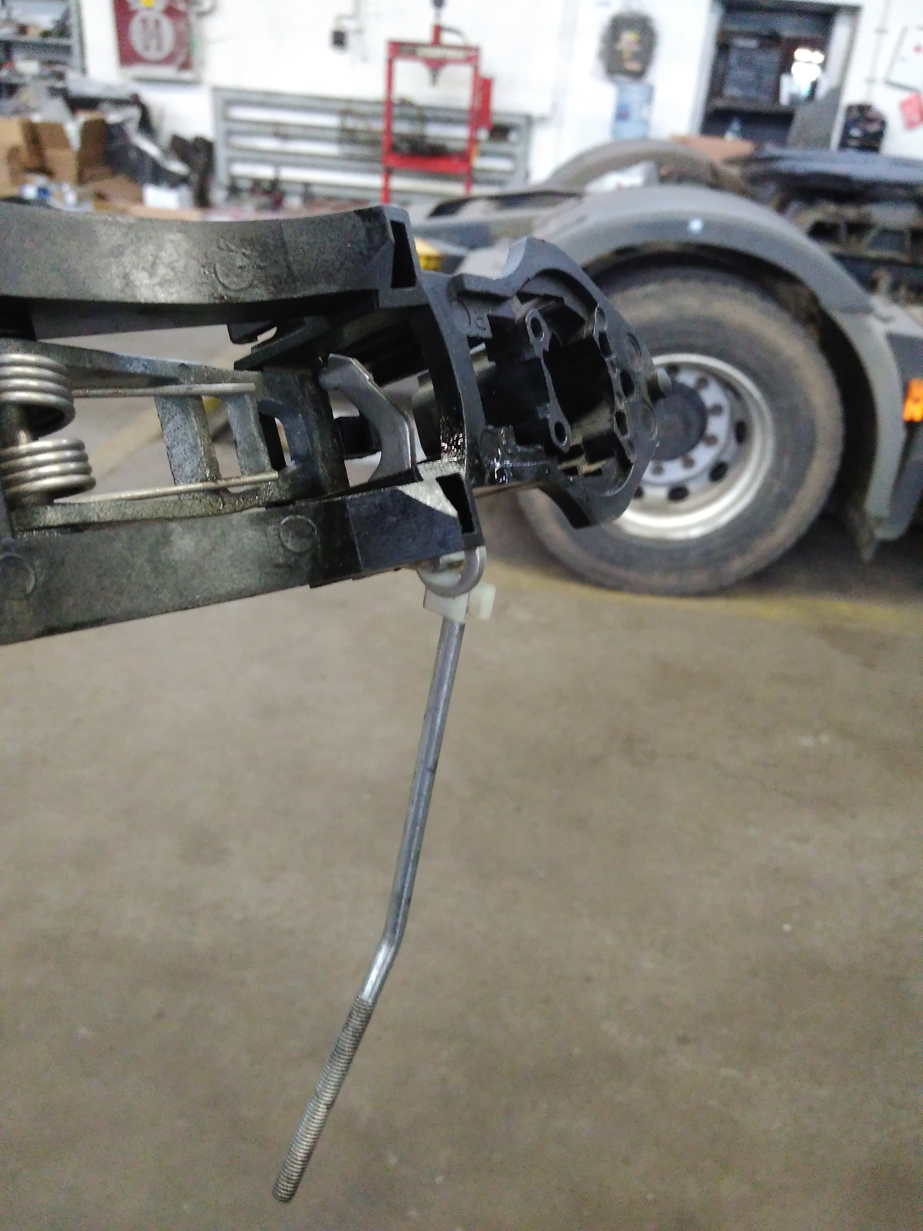

7. Vyndat zlomenou pacičku opatrně i s pružinkou a bílým plastovým očkem - to budete ještě potřebovat. Já to vyndal šroubovákem. Bacha na prsty
8. Na novou pacičku vrátit bílé očko a pružinku - mně jako nemehlu to chvíli trvalo. Tady si zapamatujte, jak to tam bylo. Je potřeba to tam dát správnou stranou a poté "napnout" pružinku aby se sama vracela
Rovnou to celé promazat. Je škoda, že ty pacičky neprodávají i s pružinkou. Moje už byly pěkně orezlé.
