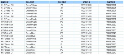

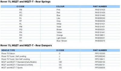

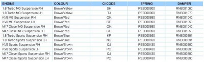

Samolepku Vám pomohou rozkódovat následující tabulky , případně jsou k dohledání na Rimmerbros.
V tabulkách je zároveň uveden kód dílu. Občas se podle kódu a barev shodují pružiny pro diesel a KV6. Zřejmě záleží na výbavě.
Přední pružiny a tlumiče
Zadní pružiny a tlumiče

MG ZT and ZT-T front springs CI code Free Length diam. Spring rate Rover Module No, Spec
1.8 Turbo MG suspension RH Brown/Yellow SH 284.38mm 15.45mm 31 N/mm RND 001000 Comfort
1.8 Turbo MG suspension LH Brown/Yellow TJ 284.38mm 15.45mm 31 N/mm RND 001010 Comfort
1.8 Turbo Sport suspension RH Brown/Blue KP 264.50mm 16.25mm 37 N/mm RND 000800 Sport
1.8 Turbo Sport suspension LH Brown/Blue NG 264.50mm 16.25mm 37 N/mm RND 000810 Sport
KV6 MG suspension RH Brown/Red QK 294.38mm 15.45mm 31 N/mm RND 000341 Comfort
KV6 MG suspension LH Brown/Red RE 294.38mm 15.45mm 31 N/mm RND 000351 Comfort
KV6 Sport suspension RH Brown/Brown QJ 275.59mm 16.25mm 37 N/mm RND 000340 Sport
KV6 Sport suspension LH Brown/Brown PD 275.59mm 16.25mm 37 N/mm RND 000350 Sport
M47 Diesel MG suspension RH Brown/Red QK 294.38mm 15.45mm 31 N/mm RND 000341 Comfort
M47 Diesel MG suspension LH Brown/Red RE 294.38mm 15.45mm 31 N/mm RND 000351 Comfort
M47 Diesel Sport suspension RH Brown/Brown QJ 275.59mm 16.25mm 37 N/mm RND 000340 Sport
M47 Diesel Sport suspension LH Brown/Brown PD 275.59mm 16.25mm 37 N/mm RND 000350 Sport
