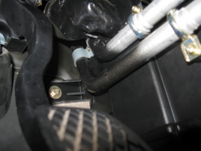

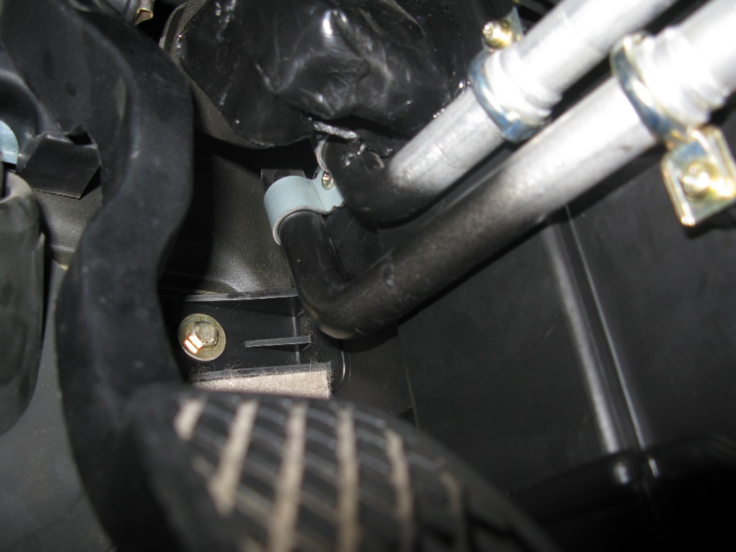

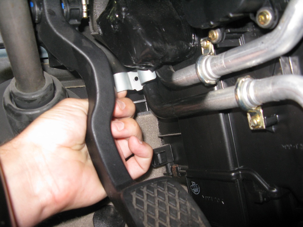

V návodu v prvním příspěvku je jedna nepřesnost/chyba. Bez demontáže upínací spony (viz foto) to NELZE demontovat. Přesněji řečeno- ta spodní trubka radiátoru šla odpojit po povolení spojovací objímky celkem bez problémů, ale s horní nešlo ani pohnout. Strávil jsem nad tím bezmála hodinu, až jsem pak zjistil, že to asi celé rozbiju a zlámu si všechny prsty. Po demontáži oné upínací spony to šlo za pár minut ven. Problém je ten, že je to celkem dost blbě vidět a pokud se člověk nepodívá opravdu pořádně, tak ta spona není vidět vůbec a přístup je taky k tomu dost špatný. Nicméně to rozebrat jde.

Kde? V textu se jasně píše o povolení dvou šroubků a odsunutí stahovacích sponek. Tzn. o odsunutí sponek, co ty trubky spojují dohromady s přívody.
O povolení třetího šroubku a odmontování držáčku tam není ani zmínka, četl jsem to několikrát po sobě.
Re: Čištění radiátoru topení
Povolení držáku nebylo třeba, proto o něm není zmíňka.
V tom případě by chtělo ten první příspěvek upravit tak, aby dotyčný počítal s možností nepřekonatelného problému
Vážně, třeba tam mám nějakou modifikaci, co jiní na o něco starších pětasedmách nemají.
Já jsem zkrátka musel tu hluboko ukrytou potvoru odmontovat, jinak naprosto bez šance to vyndat ven.
také mi není nic známo o přichycení, bez jehož demontáže by to nešlo, možná tam je, ale dělal jsem to na dvou autech nebylo potřeba nic povolovat
hadraplán MGF 1.8 VVC
No tak pokud to někomu náhodou nepůjde vůbec vyndat, tak dle mé informace bude vědět, co dělat dál a nebude muset ztrácet čas laborováním.

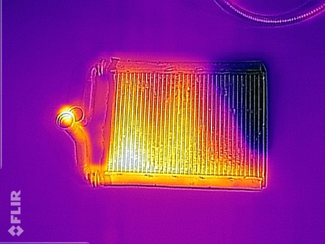

michal.lom píše:Tak se nám ochladilo, a zase se ukázal známej problém ZT/75 - zanesenej radiátor topení. Už jsem to řešil když jsem auto koupil, ale asi to nebylo vyčištěný důkladně, nebo se to zaneslo bordelem co zůstal v okruhu topení. Prostě u spolujezdce do netopilo.
Vrhnul jsem se do toho dneska za pomocí moderní techniky![]()
Takhle vypadal radiátor po napuštění teplou vodou pohledem termokamery. Čím světlejší barva, tím vyšší teplota (pro ty co to neznají)
Asi hoďku jsem ho proplachoval a proklepával, a tady je výsledek:
https://youtu.be/9EVFQ-y8w3k
Zůstalo tam ještě jedno vlákno ucpaný, ale je to na straně řidiče, kde to není problém, asi tam bude nějakej bytelnější špunt.
Zase to topí jak o život.
