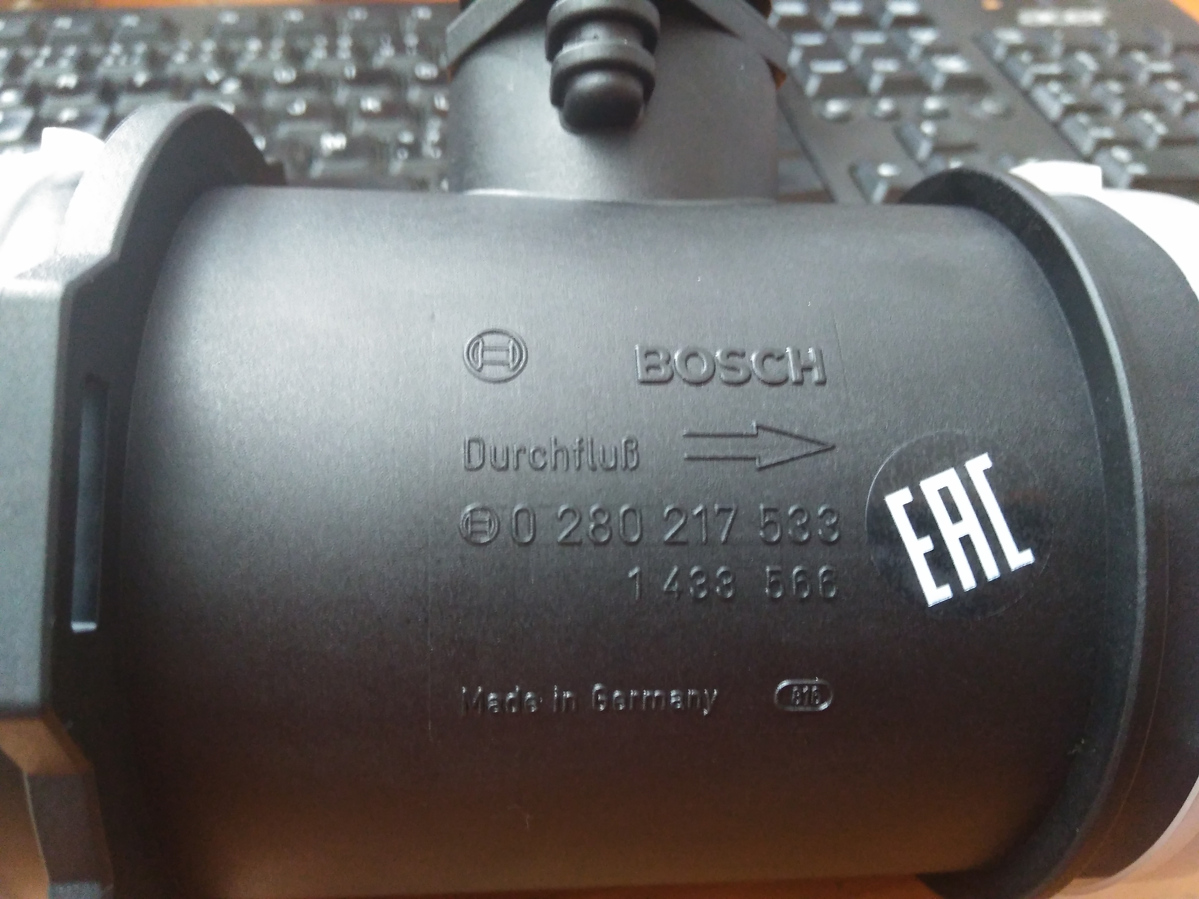

Nevím jestli je to známá věc, ale trochu jsem probádal téma váhy vzduchu pro naše naftové motory. Jedná se o váhy Bosch. Jelikož se tento díl prodává za ne zrovna málo peněz ( většinou od 2800 až po 5000) a prodává se pouze jako celek i s "domečkem" , který není potřeba měnit. Dá se koupit váha, která se prodává pro BMW. Potom stačí vymontovat samotný senzor a vložit ho stávajícího domečku.
Cena za BMW díl je řádově nižší. Sehnal jsem jí i za 1700.

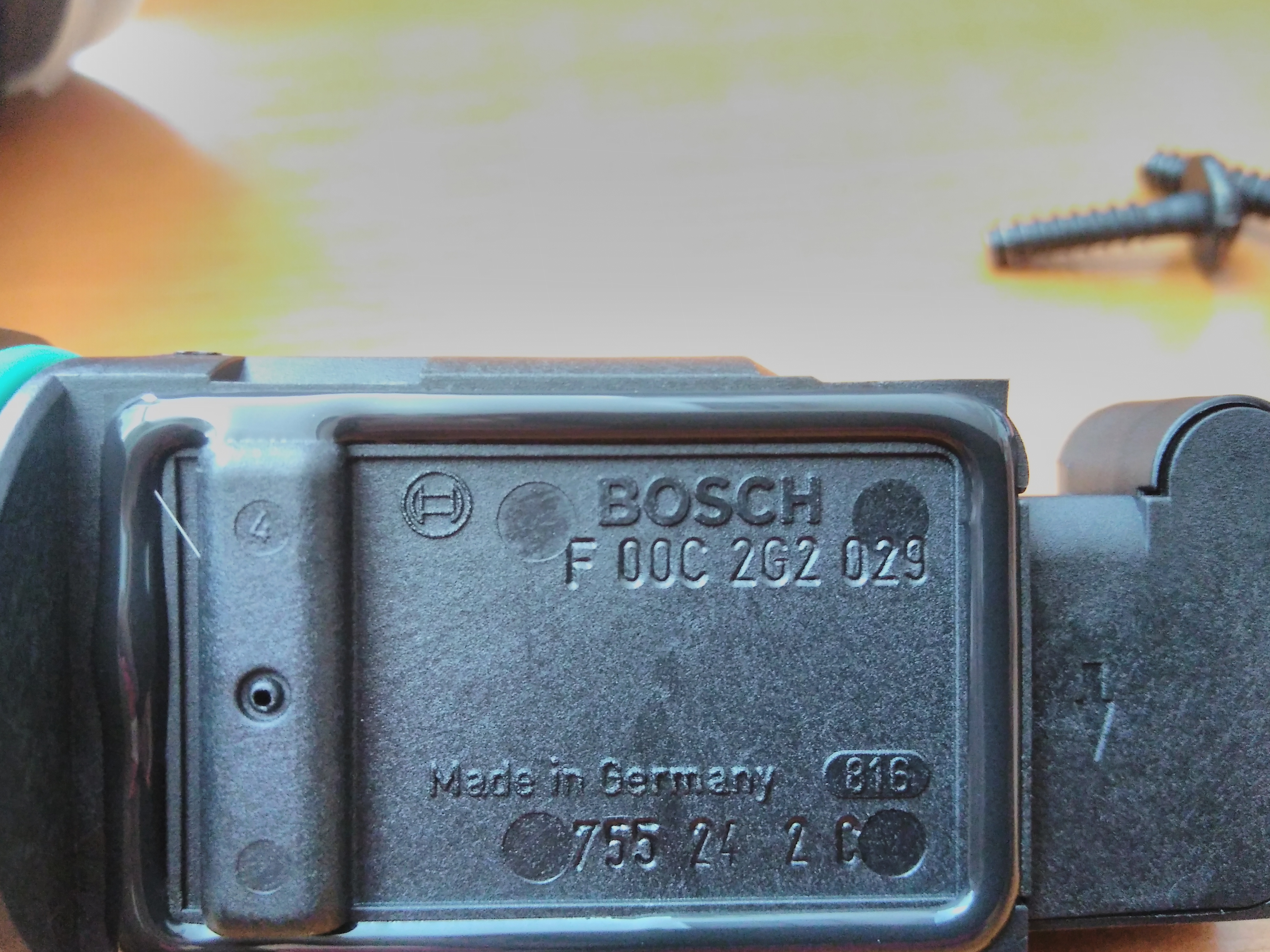

Senzor musí mít kód F 00C 2G2 029 a ten se 100% nachází ve váze pod kódem 0280217533, kterou jsem koupil.
Tento senzor naleznete i v těchto dílech pod kódy: 0280217124, 0280217533, 0280218010, 0928400314, 0928400527
Ceny se liší, ale senzor je stejný, jako má originální váha pro Rover/MG. Tedy žádná náhrada.
Doporučuji tedy 0280217533. Stojí nejméně a mám potvrzeno, že tam opravdu je správný senzor.
Po výměně auto ožilo a přestalo kouřit.
Váha vzduchu pro BMW
Senzor F 00C 2G2 029
