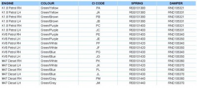

Proto má každý vůz pod zadním sedákem (za řidičem) bílou samolepku s tzv. CI kódy, které slouží k určení konkrétního typu pružin a tlumičů pro Vaše vozidlo.
Kódy jsou napsaný v číslech (kupříkladu PE JE). Pro předek. Poté ještě jedno písmeno (kupříkladu G) pro tlumič a dvě písmena pro pružiny (RB). Pro zadek.
Na samotných ORIGINÁLNÍCH pružinách jsou pak ještě barvy. (kupříkladu zelená/bílá)

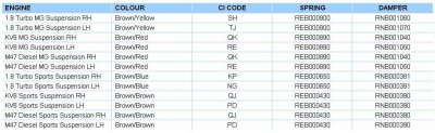

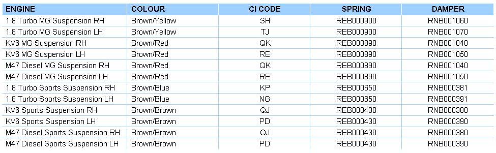

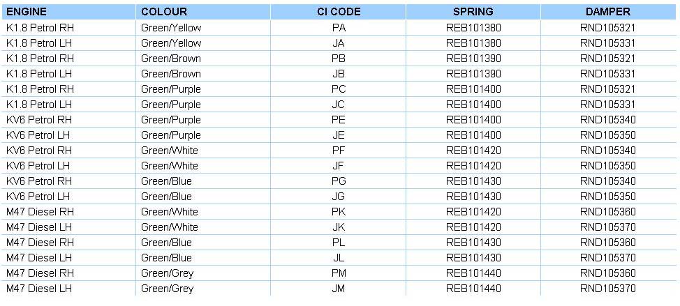

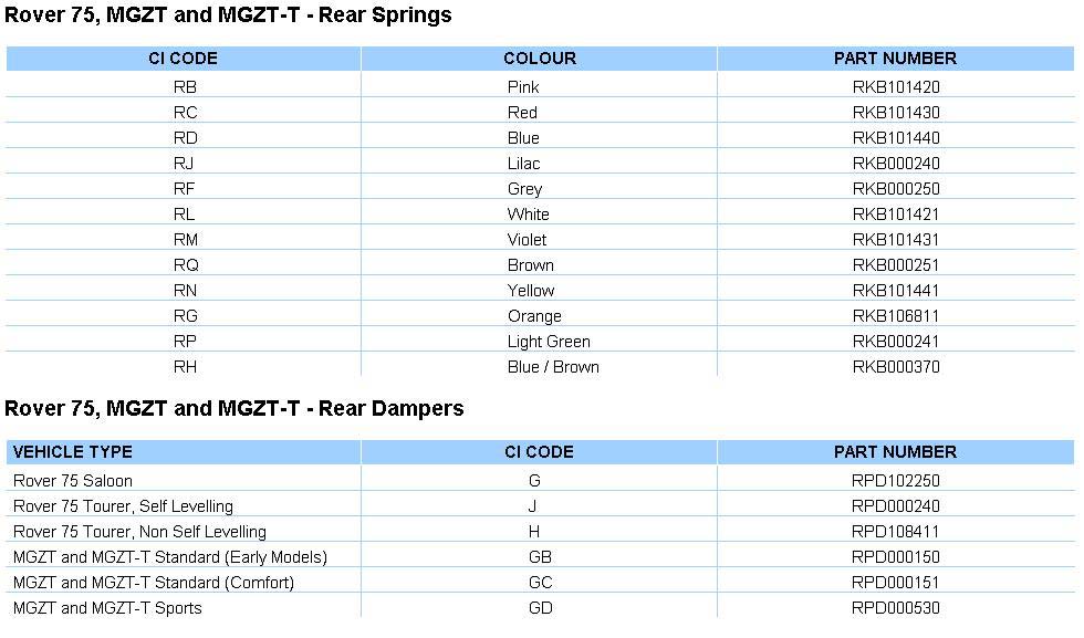

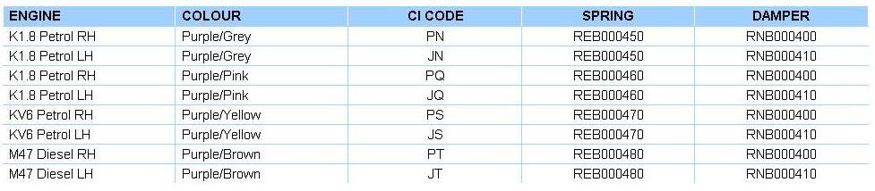

Samolepku Vám pomohou rozkódovat následující tabulky , případně jsou k dohledání na Rimmerbros.
V tabulkách je zároveň uveden kód dílu. Občas se podle kódu a barev shodují pružiny pro diesel a KV6. Zřejmě záleží na výbavě.
Přední pružiny a tlumiče Zadní pružiny a tlumiče Pokud nechce kupovat drahé originální pružiny a sháníte druhovýrobu může nastat problém. V druhovýrobě žádné barevné označení neřeší a každý výrobce vyrábí nějakou délku.
Pro zjištění požadované délky můžete použít následující přehled. Nejspíš není kompletní, ale většina tam je.
Zatím jsem našel informace pouze k předním.

Většina aftermarketových pružin má v popisu zboží uvedenou i délku, která bude rozhodující.
Kupříkladu jsem koupil pružiny Lesjöfors 4075730, jejichž délka je 380mm, což skoro přesně sedí se specifikací Roveru pro můj vůz, podle kódu Green/White, které mají 383mm.
