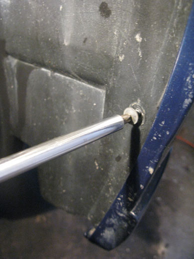

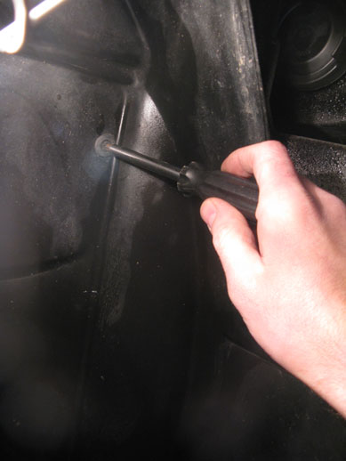

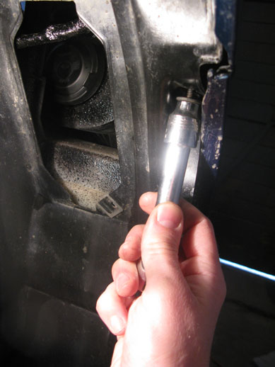

Zvedneme pravou přední polonápravu a sundáme kolo.
Pro nejsznažší přístup demontujeme tyto šrouby:
(a odebereme kryt, sloužící k výměně žárovky)

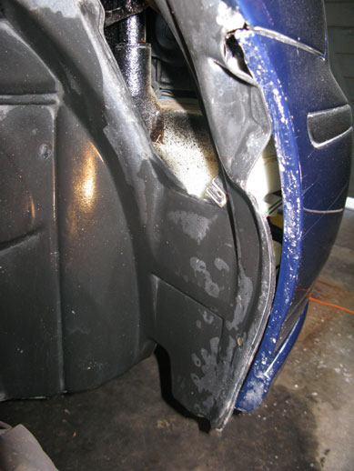

Ještě je nutno demontovat plastový kryt ve spodní části (nemám fotky, ale je to snadno k nalezení).
Opatrně uvolníme podběh kola (jde to celkem bez problému, při šetrné manipulaci nedojde k poškození okolí a laku) a prostor odkryjeme.

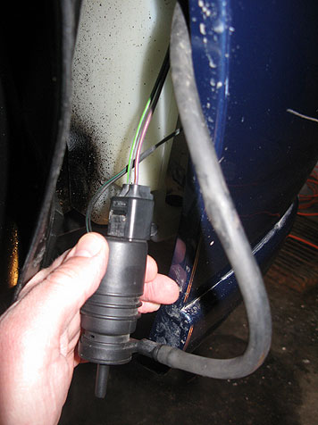

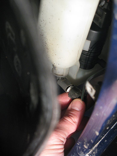

Odpojíme konektor snímače hladiny vody.
Opatrným otáčením okolo osy těla čerpadla a tahem nahoru čerpadlo vytáhneme z nádržky.
Obsah nádržky vyteče ven pod auto. Nádobka na zachycení se hodí.

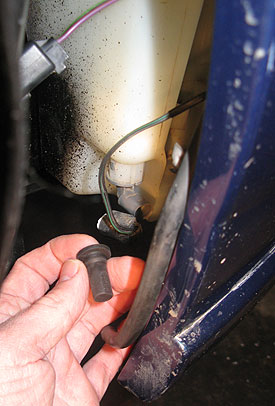

Odpojíme příslušné zbylé prvky.

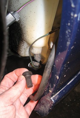

Posledním krokem je vyjmutí pryžového sítka (které slouží zároveň jako těsnění).
Je velmi vhodné ho pročistit vypláchnutím v silném proudu vody.
