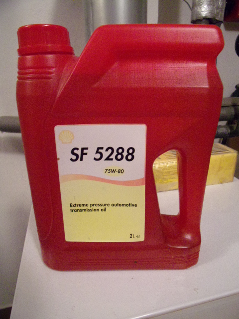

Zdravím mám kúpený takýto olej a chcel by som ho na jar vymeniť v mojej prevodovke R-200 / 1999 1,4 16valve. Dúfam že bude vhodný.
