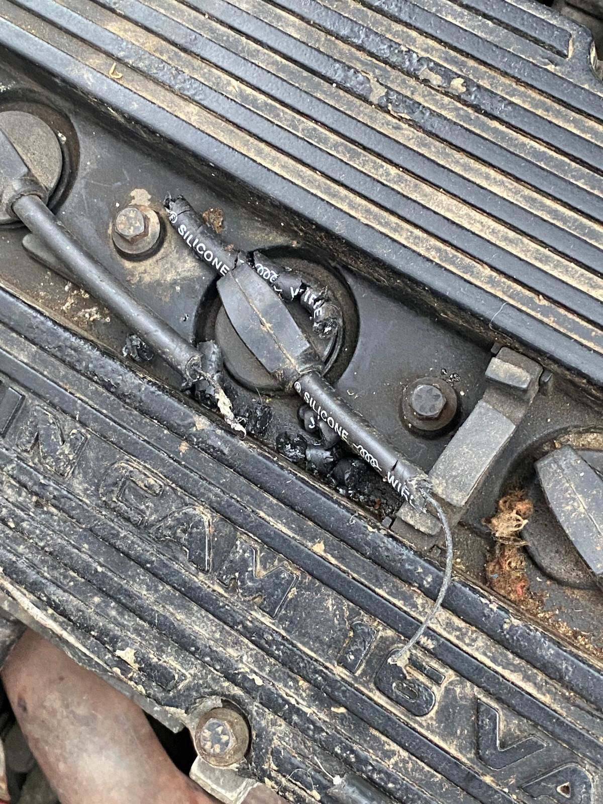

Re: Rover 216 Si 1997 Jendův "Henry"
Se asi nudila
.... a tak taky otázka, proč tam nemáš ten kryt. Třeba by ju to nevylákalo k tomu si s tím pohrát, bo jí to tam asi zavazelo.

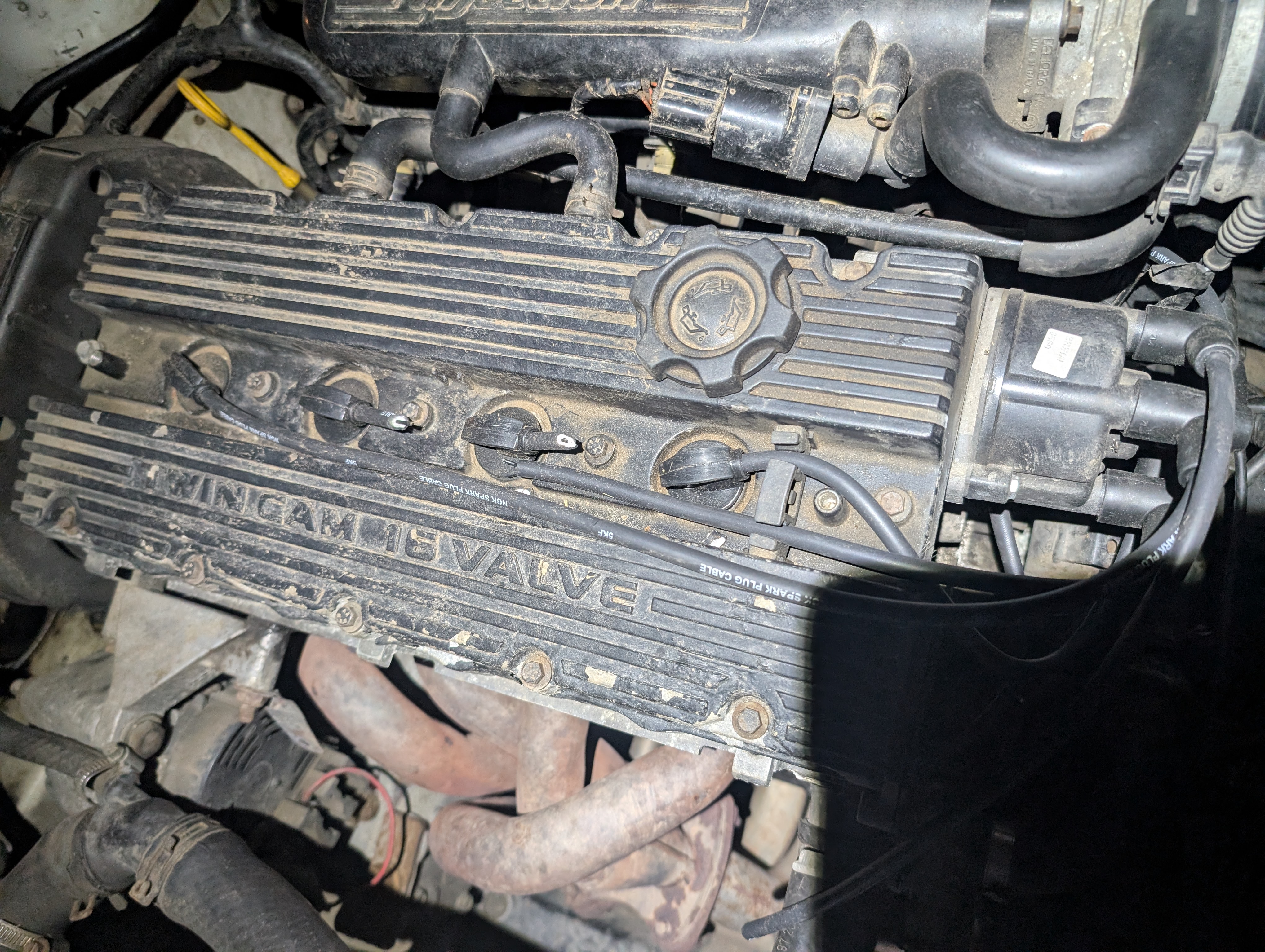

Tak auto je doma. V pondělí jsem si naivně myslel, že to bude bleskovka, dojel jsem ke kolegovi, vyměnil kabely od rozdělovače ke svíčkám, otočím klíčkem a ... startér neprotočil.. Protože kolega zrovna neměl nabíječku doma, tak jsem baterku naložil do pujčeného auta, že ju druhý den nabiju v hokně na pořádné nabíječce.
Nojo, jenže když jsme to napíchli, tak po čtvrt hodině už kluci hlásili, že je ta baterka KO. Pravda, nevím jak dlouho tam je, ale není to moc dlouho.
Tož jsem si zahrál ruskou ruletu. Nechali jsme to dál na tej nabíječce a pokud se povede aspoň přes tu vadnou baterku nastartovat, tak to bude cajk a odjedu s ní dom, jinak budu muset shánět novou ještě v Jemnici.
Naštěstí rover naskočil. Nechal jsem ho chvilku stát s nahozeným motorem, přeházel věci z pujčeného auta a vyrazil. Po pár metrech to chcíplo. Ok dlouho jsem neseděl za roverem, tak jsem třeba blbě odhadl spojku.. ne.. po pár metrech podruhé.
Takže jsem vlezl pod kapotu, vyházel další kuní bordel pohejbal s káblama aprojistotu dal novej kábl i od cívky k rozdělovači... Poté jsem s nastarovaným motorem zkoušel pár drknutí po cestě a fungovalo to. Takže asi nějakej problém na konektoru u rozdělovače, ten původní kabel byl nepokousanej, ale je taky možné že už neměl dobrý kontakt. No riskl jsem si ještě vypnout motor na benzínce, pak naskočil a už jsem frčel dom.
