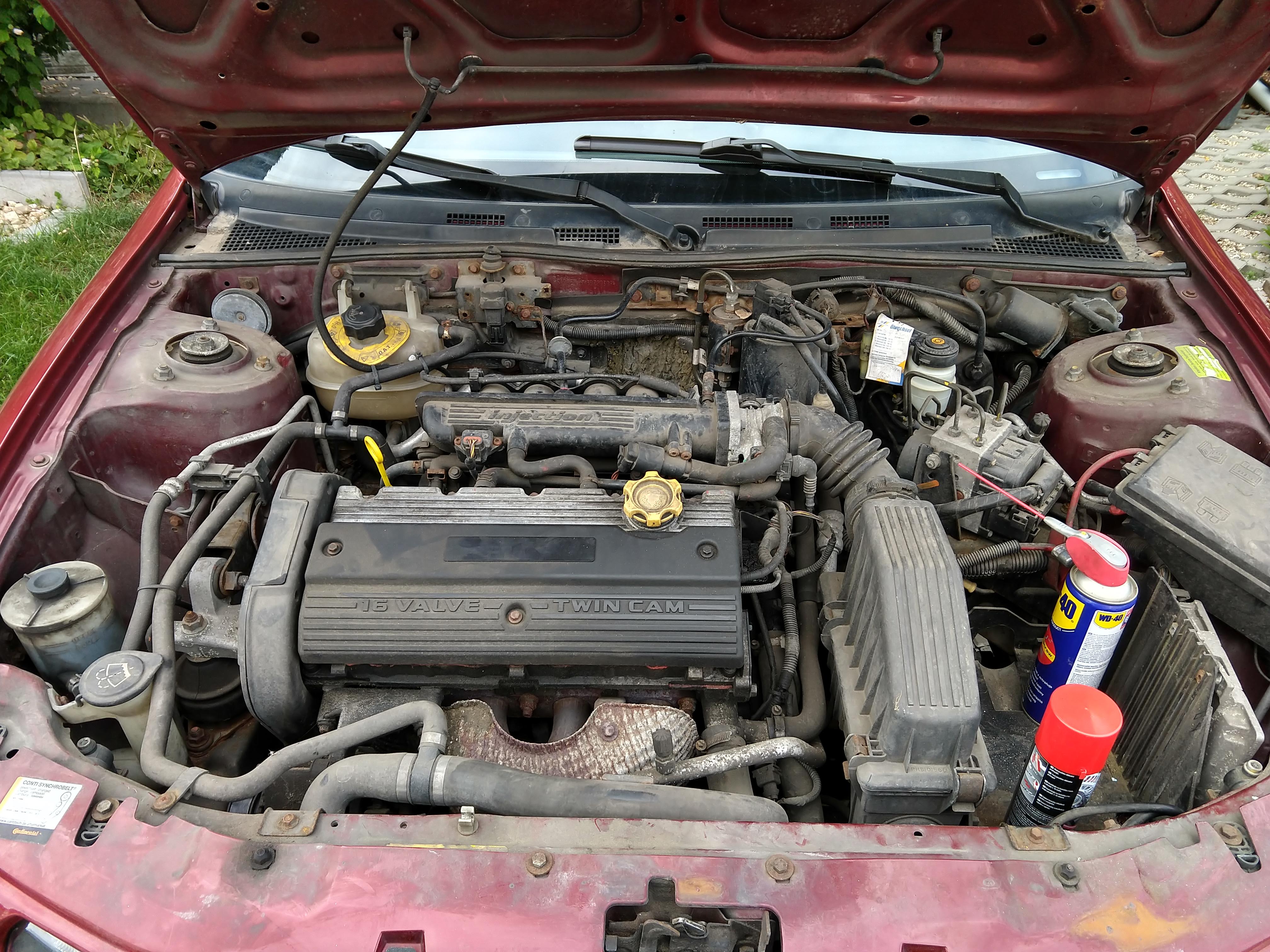

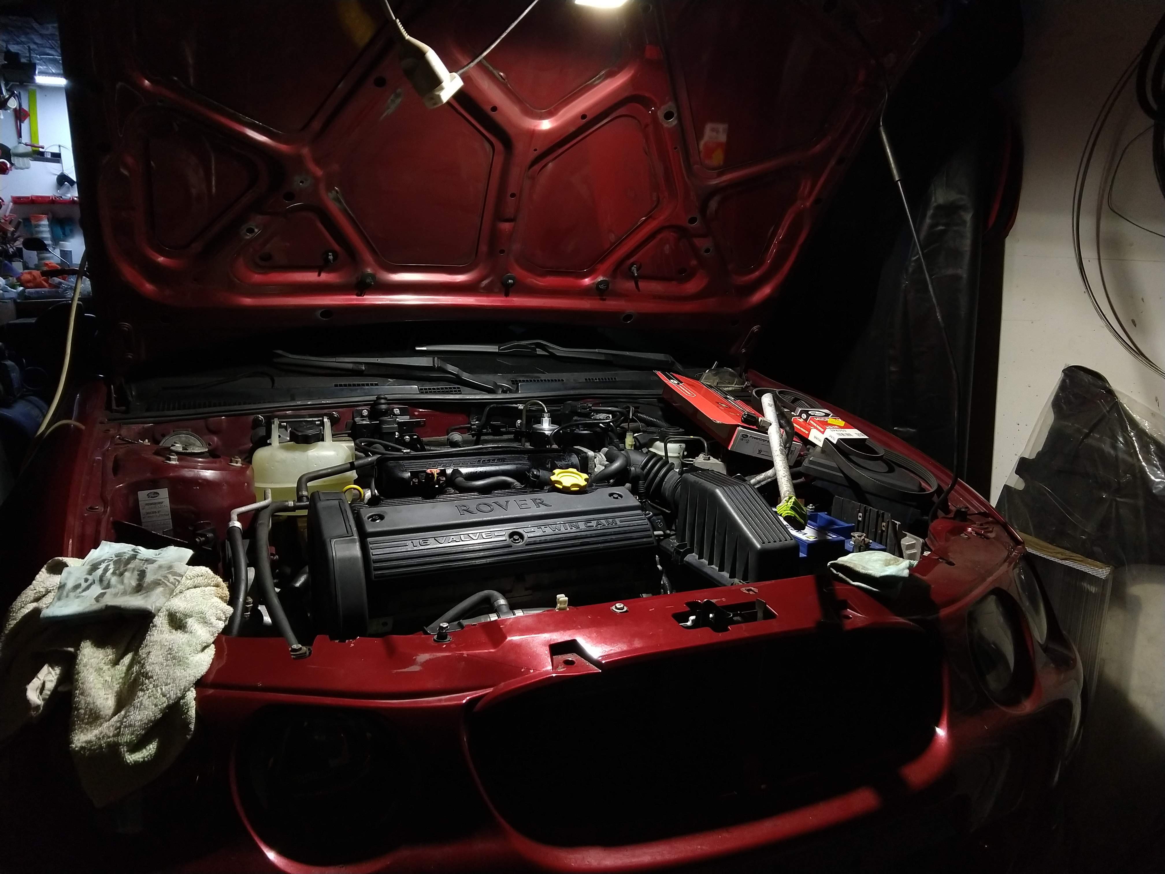

No, jeste toho chybi docela dost, ale kdyz si srovnam ted uz vcelku ciste vypadajici motorak s tou uspinenou hruzou na zacatku, aspon z toho mam dobrej pocit.

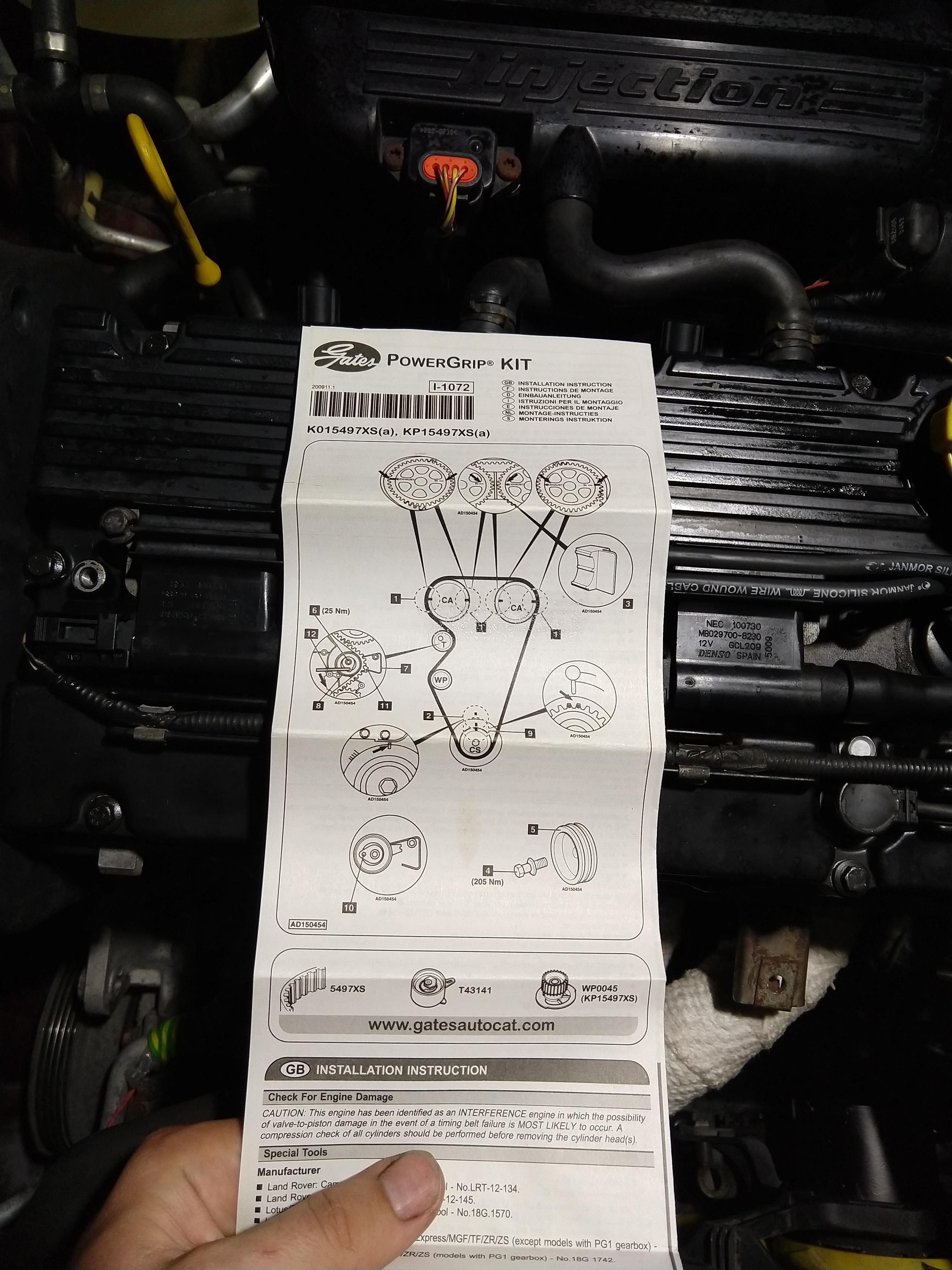

Jinak docela mne prekvapilo, ze Gates dava k rozvodove sade postup a obrazek specificky pro Kcko.
Cekal bych nejakou generickou maluvku a obecne plky a / nebo z prstu cucane momenty a postupy na montaz... ale oni to maji primo pro dany motor, presne maluvky toho jak vypadaji znacky na kolech, i momenty sedi s tim co je v dilenske prirucce od Roveru atd. Prijde mi to takove preciznejsi, kdyz si s tim daji tu praci.... byt sem samozrejme papir vytahl az davno pote co jsem mel rozvody na aute (pac jedu dle ofiko manualu).
Proste za mne rozvodovy sady Gates. ;)
