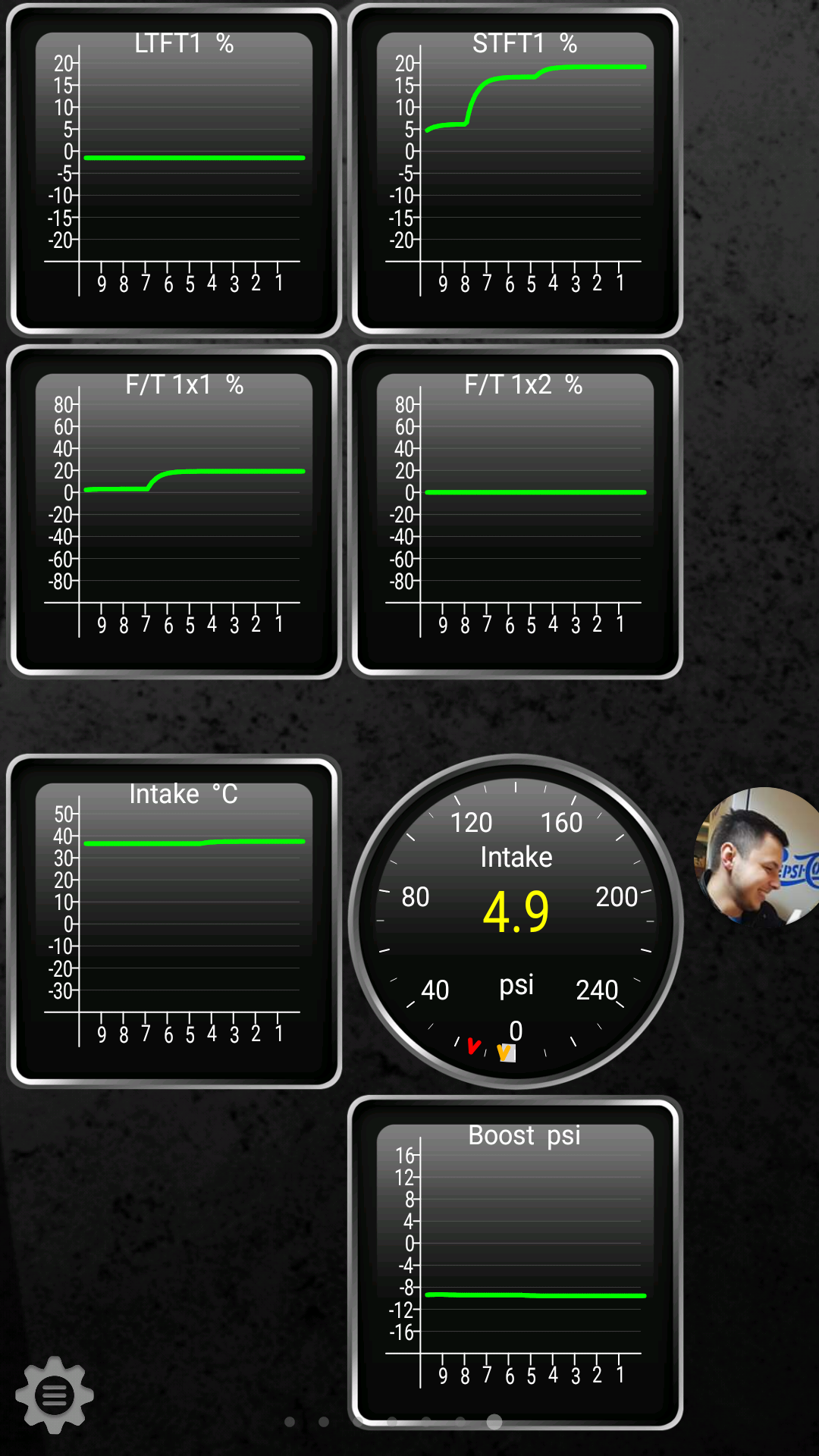

Co je trochu mrzute sou chyby.
Chyba polohy vacky je pryc - byl proste vadny sensor ktery jsem vymenil.
Chyba zadni lambdy za katem (chyba vyhrivani) se nejdriv neobevovala, pak parkrat jo... ted zase ani ne... ale to je detajl. Mam zadni lambdu pouzitou ze ZR 160 a prip. mam i fungl novou a klidne ju vymenim, to neni takova hruza....
Ale zacala se obevova P0170. Fuel Trim.
Coz muze byt ledacos. A nejsou splnene o2 sensor a cat readiness kody.
Netesnost na sani bych skoro vyloucil. Nic sem nenasel (zvukem, sprejem, .. navic volnobeh je krasnej).
MAF sensor hlasi hodnoty jak ma.
Netesnost vyfuku ... to by muselo byt nekde pobliz predni lambdy... coz by mohl byt spoj svodu 4-1 na trubku pod prednim katem co je kousek pod lambdou jeste vepredu pred motorem.
Daval sem tam novy tesneni a treba si to nejak nesedlo.... ale pohledem sem tam zadny ocouzeni nevidel ... ale ruku sem tam este nestrkal.

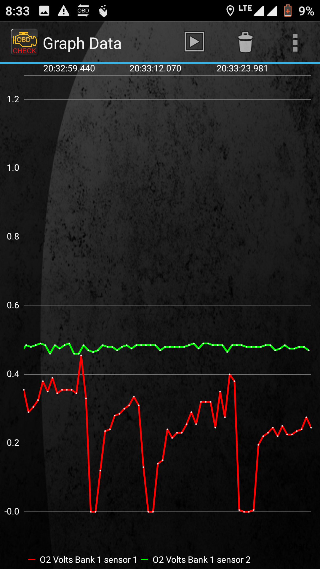

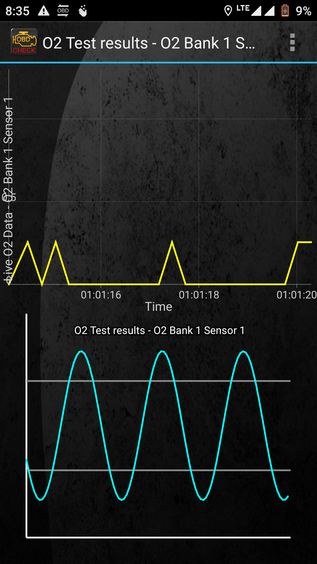

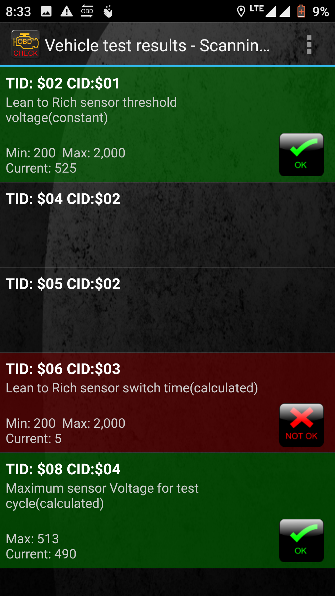

Dalsi moznost je ta predni lambda ... tezko rict. Uplne mrtva neni, pres obd2 z ni neco vyctu, ale tezko rict zda je to ovlivneny jeji spatnou funkci a nebo tim ze Roveri MEMS pres obd2 komunikuje trochu sverazne a tu a tam zamrzne, nebo prestane komunikovat a nebo chodi data v ne uplne dobre frekvenci...
Nejaky obd2 test tam i hlasi chybu. viz fotky.

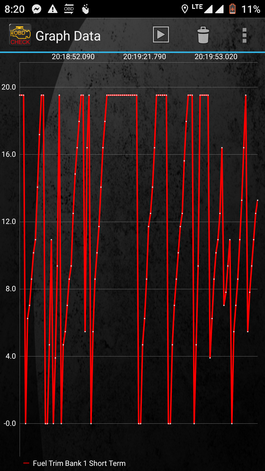

Co jsem hledal v datech, tak jde o to, ze mi Fuel Trim vyskoci hodne vysoko. Pricemz na motoru nic ale nepozoruju.
Long term fuel trim je kolem -1.5%.
Ale Storm term fuel trim (pokud se mi zrovna dari cist data) vystoupa na cca 20% a tam se drzi... i na volnobeh. Kdyz revnu motor, tak jak pustim plyn tak behem toho popadu ten trim spadne (hadam jak se snizi / vypne vstrik pri padu otacek na volnobeh) a zase vystoupa.
A pak je tu podledni moznost, ktera se mi zatim jevi jako mozna.... tlak paliva. A tedy bud regulator na liste a nebo palivova pumpa.
To by vysvetlovalo prodlouzeni delky striku a i to chovani, ze tu chybu to hazi ne uplne pravidelne... docela casto, ale ne hned, a ne uple pokazde.
A co mne vic k tomu vede je, ze u RFa je docela dobre slyset palivova pumpa... at uz pri uvodnim primingu a nebo pak i kdyz motor bezi tak je slyset jak bzuci... a kdyz to takhle stoji na volnobeh a je dobre slyset pumpa, tak tu a tam je jasne slyset, zmena tonu toho zvuku, jako by na chvili zavahala... a vrci dal .... takovy tezko prepsatelny VZZZZZZZZZZZZ-uuuuuummm-zzzzzzzz.
Takze obstaram merak tlaku a hodim ho mezi filtr a vstup na listu a uvidim zda tam ty 3 bary budou.
Moc me toho nenapada, ale moje teorie je, zmerit ten tlak. Pokud neco tak regulator / pumpa .... pokud nic, tak zkusit vymenit tu predni lambdu .... ale dal nevim.
Nejake napady / postrehy?

Já bych řekl, že diagnostika lambdy, pokud tedy není úplně zamrzlá, je bez osciloskopu vysloveně orientační a neumí odhalit všechny špatné stavy, do kterých se lambda může dostat.
No a obzvlášť u té obecné diagnostiky vykládají stavy jinak, než jak je vykládá Testbook. Já měl na ZRu taky chybu p0170 a byla to vadná přední lambda.

To mas samozrejme pravdu, proto z tech dat z obd2 nevyvozuju zadne definitivni zavery.... ano, neni hryzla na jednom napeti, takze je to proste neprukazne... a jak sem i rikal, urcite je to ovlivnete tim jak tecou (v jakem intervalu a jak blbe) data z ECU pres obecnou Obd2.
Lambda je samozrejme velky kandidat. A mam novou Bosch ... akorat nevim zda ji pujde vymenit bez demontaze svodu no.
Nevim zda lambde muze ublizit paleni oleje, nebo proc by odesla, predtim tam P0170 nebyla, ale na tom motoru se toho udelalo hodne, takze kdo vi ....
Zatim to tedy porad vidim na to, zmerit tlak paliva, za to nic nedam a pripadne vymenit tu lambdu za novu Bosch (kerou jsem puvodne kupoval ze ji dam dozadu, ale to ted ma mensi prioritu a navic sem mezitim sehnal funkcni pouzitou ze ZR, kterou bych tam mohl dat minimalne docasne.

Tak sem se vrhl do reseni vyse popsaneho problemu s P0170 a P0141 (Fuel Trims a 2nd O2 Sensor Heater).
Spis mi slo o ty spatny palivovy korekce.
Sada na mereni tlaku paliva ma Tckovy adapter, (krome spousty ruznych spasel adapteru pro auta, kteramaji vyvod nekde na liste na zmereni tlaku), ktery jsem chtel dat mezi trubicku na vystupu z palivovyho filtru a vstup na listu (kde je hadice a konektorem prave na tu trubku od palivaku).
Problem je, ze ten Tckovy dil ze sady je 6 nebo 7 mm (proste ta mensi, napriklad odvod vypar z nadrze do charcoal kanystru ji ma) a privod a odvod je 8mm... takze mi to netesnilo a ja hledal, kde sehnat 8mm palivovou trubku, kterou muzu pripojit do te hadice vstupu na palivovou listu ...
Doufal sem, ze mam nekde navic trubku z palivoveho filtru, kde bych si ten konec urizl, napojil na hadici na listu a na trubku uz nasadim hadicku a stahnu sponou... ale nemam ji.
Takze sem pouzil plonkovni novej palivovej filtru co se mi doma valel co tyhle koncovky ma. a aspon tak po meraku je palivovej filtr (pac v tom T dilu byly z vyroby normalne hlinikovy spony ... sice jsem je ocistil, ale i tak ...). Na palivovej filtru sem skrze kousek hadicky pripojil ten T dil, a z druhe strany dal hadici s konektorem (puvodne to byla asi hadice z palivovyho cerpadla a nebo odvod z palivove listy, nevim) a tou to pripojil na palivovej filtr v aute)
Tlak na liste po primingu cca 2.8 Bar. Po nastartovani drzel prakticky bez hnuti 2.8-2,9 baru. Takze dle manualu v toleranci (dilenska prirucka pise 3 bary +- 0.2 bar)
