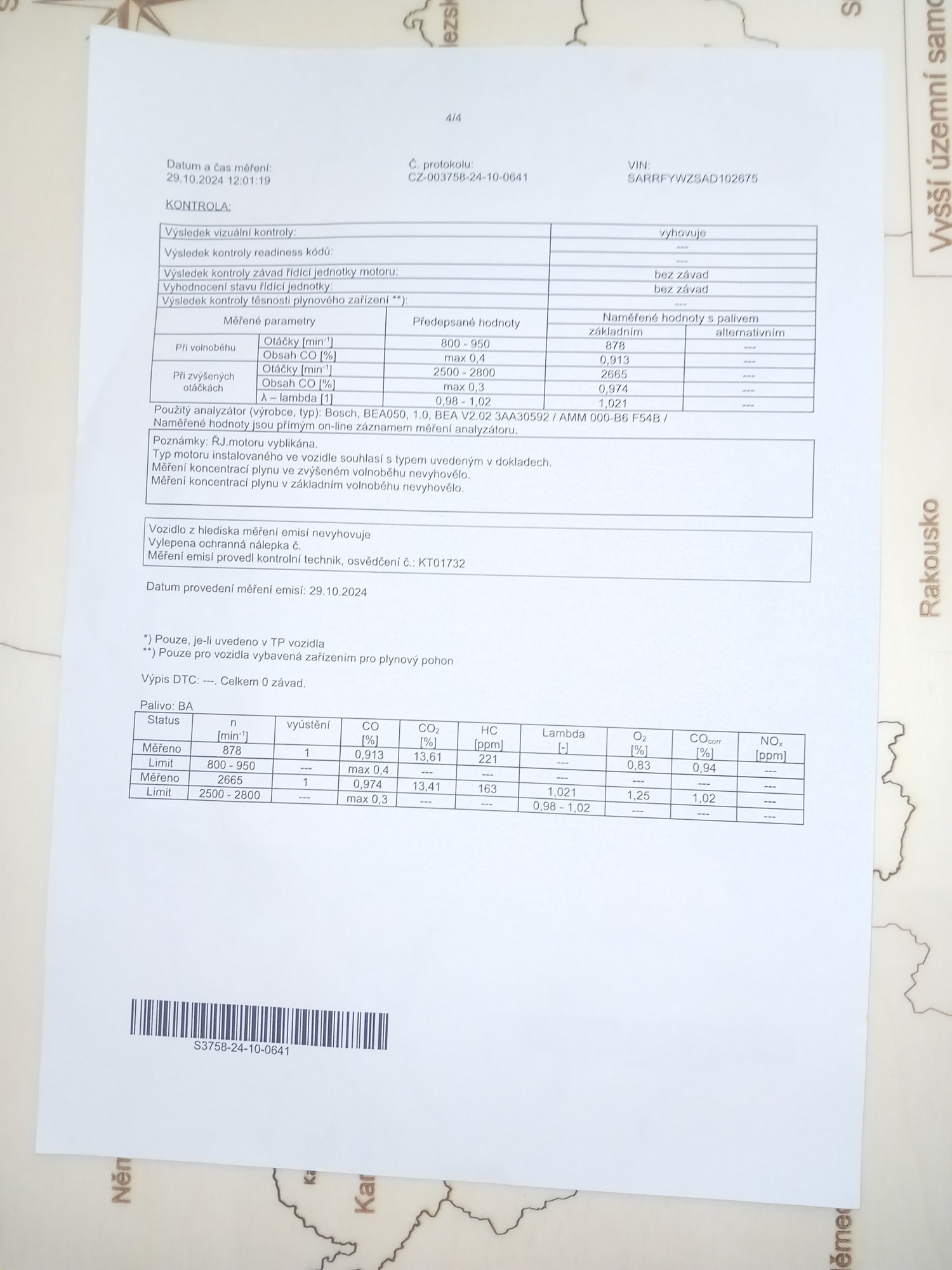

Ahoj kamarádi,
tak narozdíl od mého bratra můj zanedbaný Rover technickou neudělal (nebudem si nic nalhávat, není to žádný krasavec ve výstavním stavu) nicméně, prosím znalce o informaci co s tím mám dělat s tím co mi napsali na technické.
Jak probíhala technická? Nevím, já tam zase nebyl, nicméně tchán to tam vezl - po technické tránce to... no prošlo...
Na emise jsem nedodal papír od helpregu a bylo vidět že OBD hledali, ani mi nezacvakl deklik na pojistkách.
Auto stálo skoro půl roku nicméně jsem to předtím dost projel.
nejvíc mne asi pobavil problém ten že mi neproblikkla kontrolka motoru při otočení klíčkem.
Údajně vadná Lambda.
Nebo co by temu mohlo být?
Měl jsem pocit, že mi trochu profukuje vlnovec, to by mohlo mít na to vliv? Ale to by mi tam snad napsali.

Ta o tisícinu větši hodnota lambdy je to, co mě upozorňovat technik, že si máme zjistit, jestli nemámě nastavený ten rozptyl nějak chybně malý. Že údajně ta tolerance je tedy hodně přísná proti jiným autům s EU2.
No a to, že CO2 máš 0,9 a má být 0,3 ..... to je prostě o tom, jak dlouho se stojí na plynovém pedálu, aby se katalyzátor pořádně zahřál a začal fungovat. A to tedy jakože to fakt na tom stál celkem dlouho, než to začalo padat výrazně dolů, až jsem z toho chytal nerva. Ale jak katalyzátor dosáhle nějaké teploty, tak to letělo dolů celkem rychle. Ale nevím, jestli je předepsaný nějaký časový limit jak je potřeba to dlouho trápit. Nicméně nevidím na tom nic zlého, protože testování na nezatíženém motor v otáčkách je stejně nesmysl, protože to prostě nemůže generovat dostatečné teplo pro katalyzátor, který ho potřebuje pro to, aby správně fungoval. I proto se pak začal cpát katalyzátor za svody.
Otázka, ten špatnej vlnovec, nesaje ti tam vzduch? Protože to pak může ochlazovat katalyzátor a je vůbec rozhodit tu lambdu.....

Jestli to neodbyl (technik) nějakým rychlým měřením a dobře to prohřál - stačí tak 30 vteřin ve zvýšených otáčkách (motor je předtím samozřejmě zahřátý na minimálně 75 stupňů, jinak to ani měřit nejde), tak je v háji katalyzátor. Úplně dobrý katalyzátor se ani zahřívat nemusí, je plně funkční než se dostane technik k měření ve zvýšených otáčkách.
Jinak tolerance lambdy je vždy u všech aut 0.97-1.03, nevím, co to mají nastavené za blbosti, takže lambda je v normě. Taky maximální obsah CO na volnoběh má být 0.5 a ne 0.4. ty máš ale 0.9.

Ptal jsem se technika z emisí, v metodice je teda 0.97-1.03, ale někteří výrobci mají jiné data a systém jede podle údajů výrobce.
Co se týče toho auta, říkal že je pravděpodobně netěsný výfuk (vyšší lambda) + špatný katalyzátor (vysoké CO). Ta netěsnost je spíše někde až za katalyzátorem, před ním je dost přetlak, takže tam to přisávat vzduch nebude.
Zahřívání katalyzátoru: každý krok měření může trvat max. 5 minut, potom to systém vyhodnotí jako nezpůsobilé. Jak už jsem psal, dobrý katalyzáor funguje hned, horší naběhne během půl minuty, tři minuty ti to nikdo normální zkoušet nebude, protože ví, že kdyby to pak zastavili na cestě ti borci z CSPSD (to že si tipujou zrovna takové starší auta nemusím asi říkat), vyhodnotí to jako nevyhovující, pošlou oznámení na obec a kraj a technik bude ve velkm průseru.
