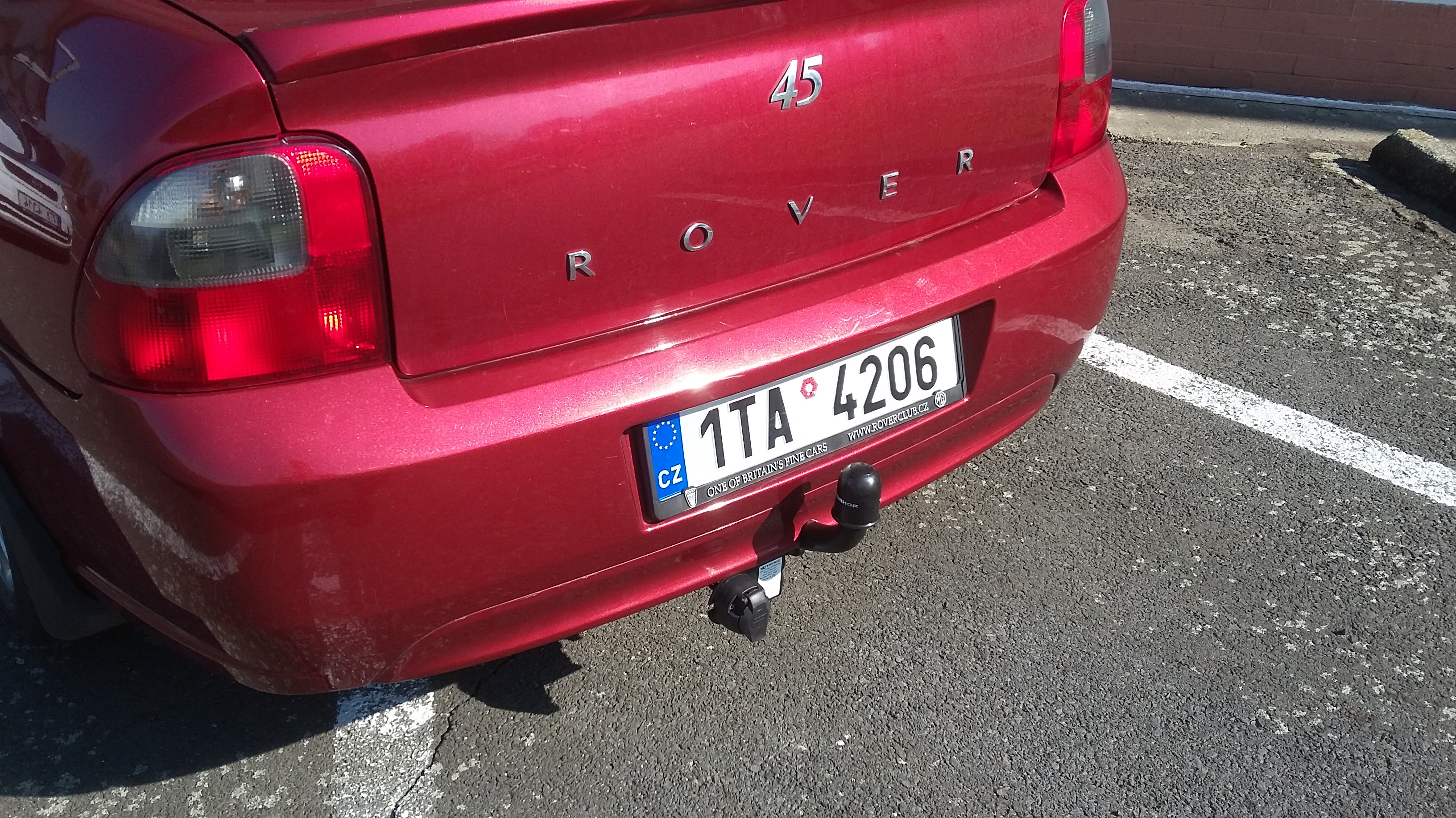

Tak pro vasi informaci: Tazne Steinhof H030 urcene pro R400 a Honda Civic do 1999 pasuje i na R45, jen tam bylo potteba pridat dve podlozky. Uz je namontovano a zapsano.

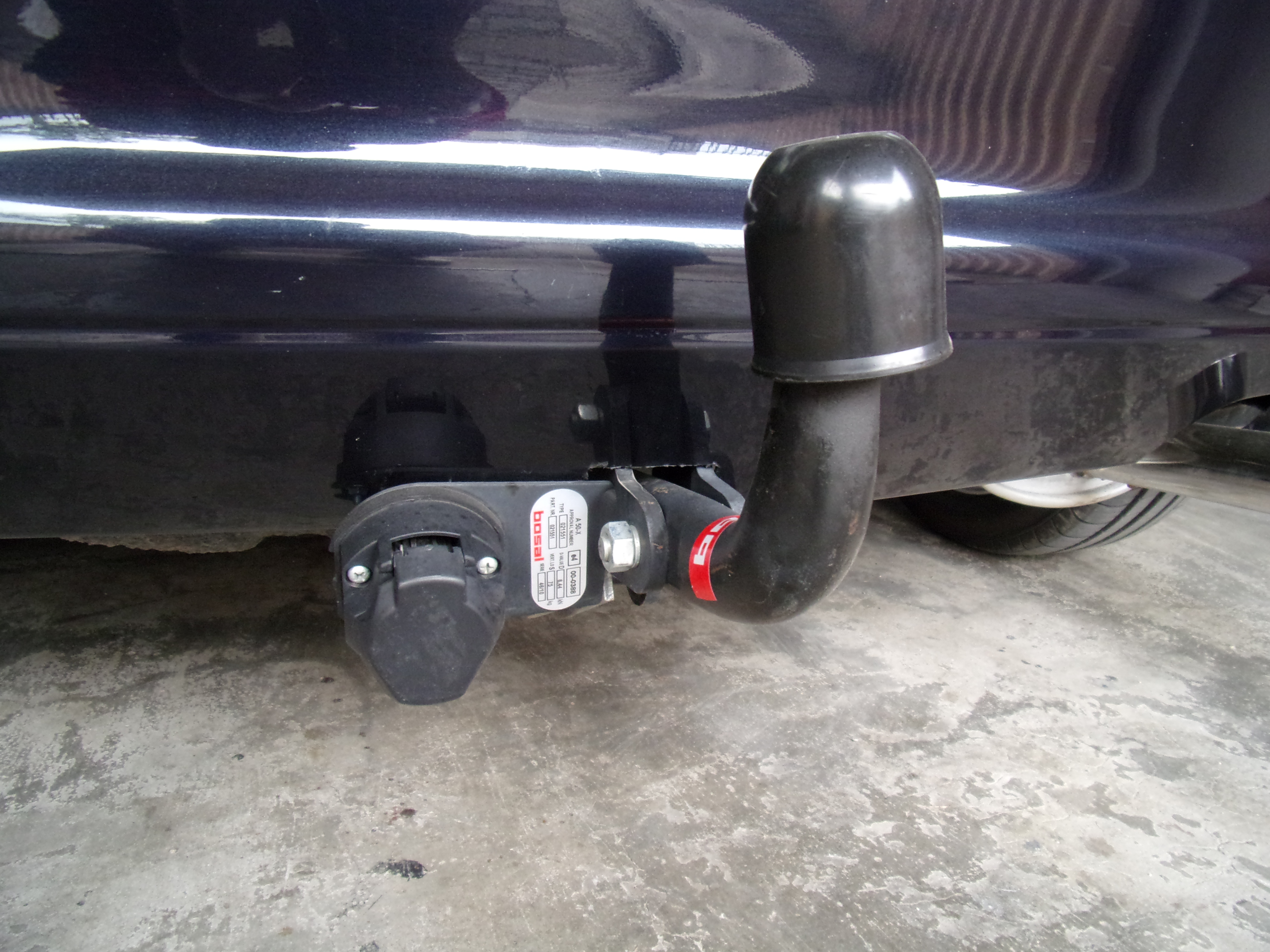

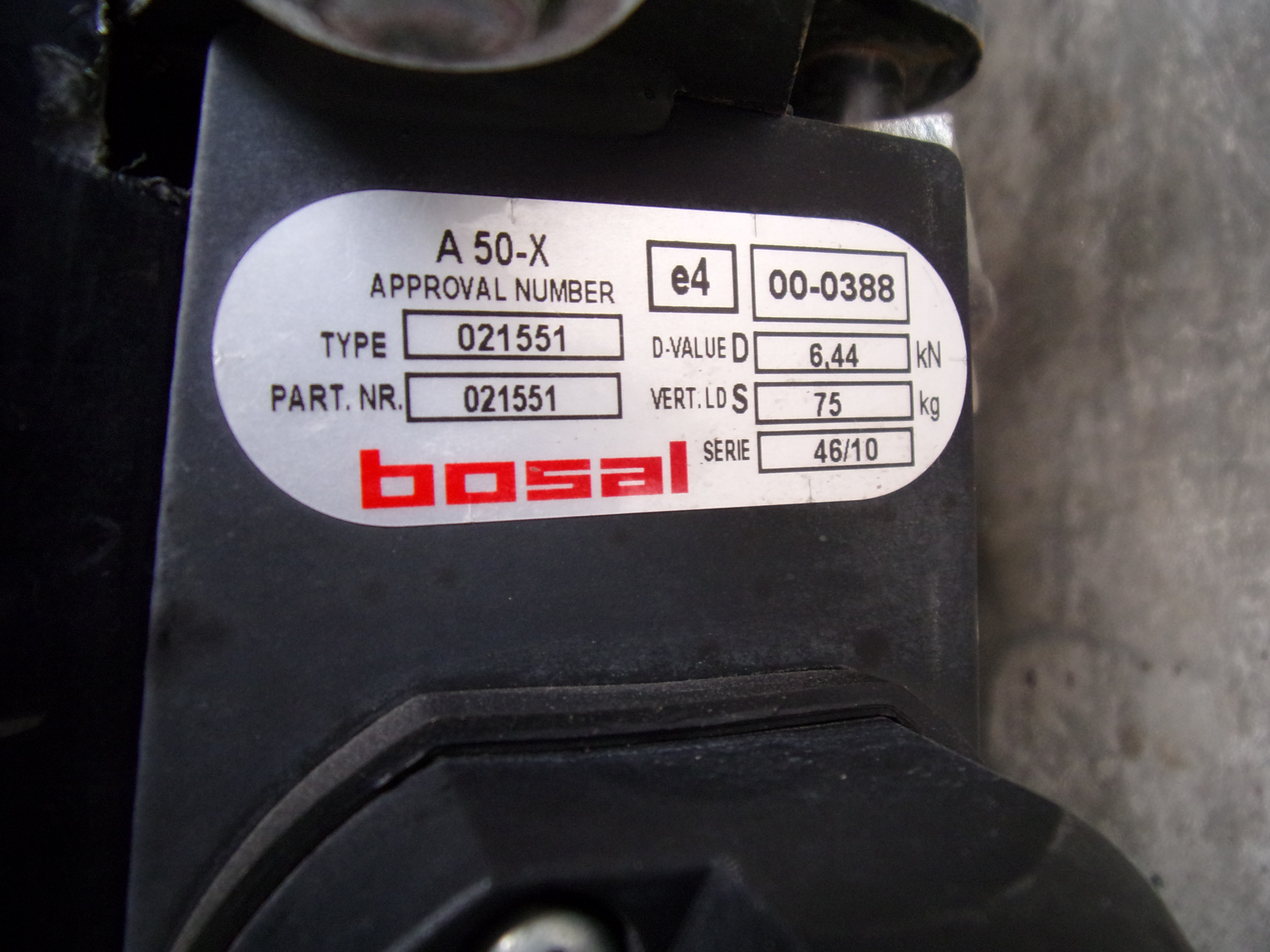

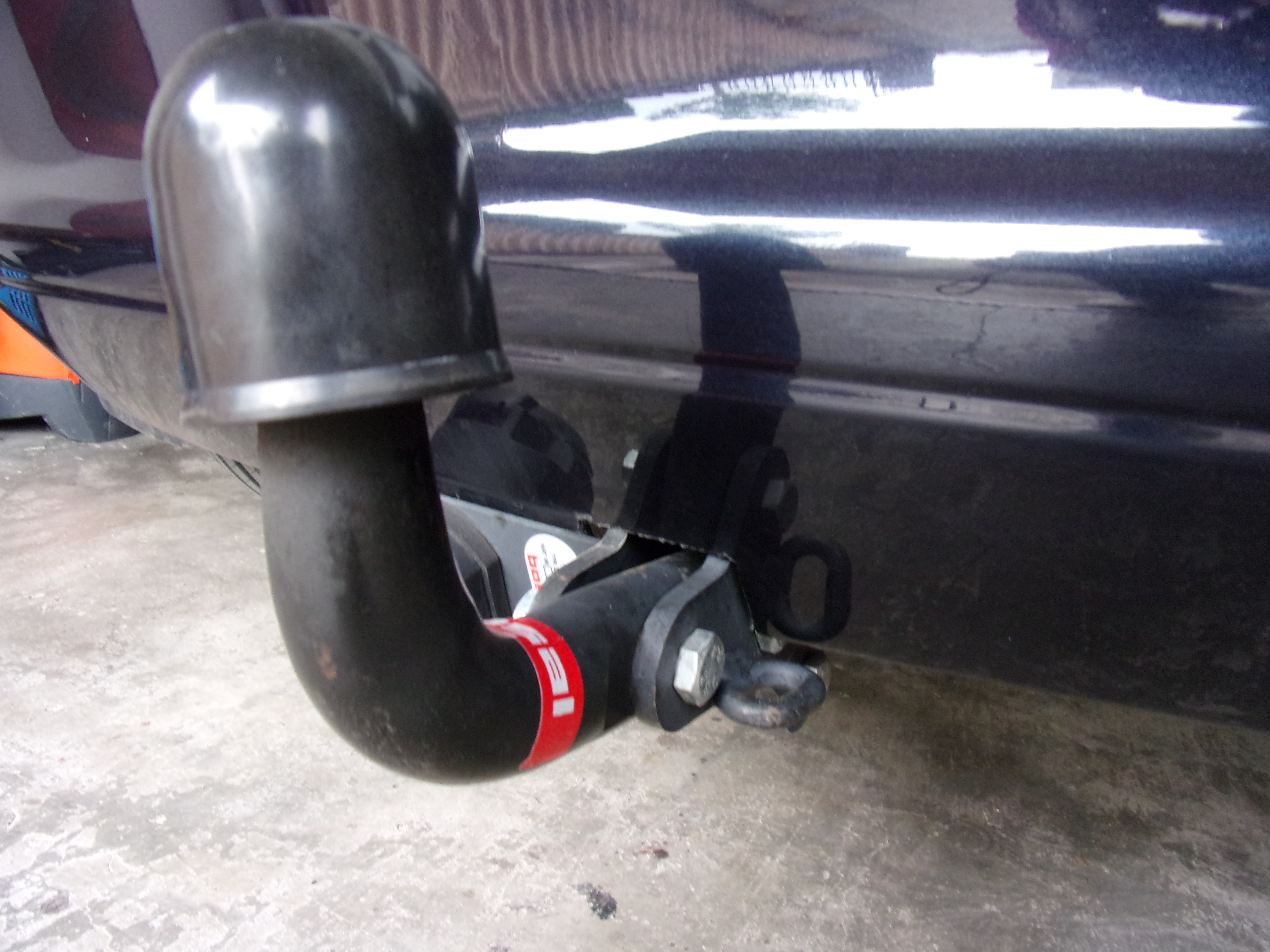

Len tak pre zaujímavosť a možno pre niekoho aj pomôcka ťažné na ROVER 200/1999.
