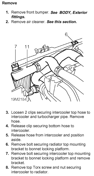

To neni asi neni ona ... ta co potrebuji je u ni ta sipka cerna a ta hadice vede od vrchu od motoru... :(

Jaj ja prave nevim ktera to je ... :( proto jsem to dal jsem,aby mi nekdo poradil. Je oznacena na fotce černou šipkou...dival jsem se na ty stranky Uk a vubec nevim ktera to je... :(

Tak aspon napis, od ceho k cemu vede... ze vede k motoru to je info uplne o nicem...
Re: Hadice od motoru do turba
Příspěvek od Trunda » úte dub 12, 2011 13:26
... intercooler bottom
hose from inlet manifold intake pipe.
Příspěvek od Trunda » úte dub 12, 2011 13:34
... je to ta hadice vedouci ze spodniho otvoru intercooleru ke vstrikum...
takze ..... http://www.rimmerbros.co.uk/Item--i-PNH101140 ;-) .... rikejte mi Sherlock Holmes ... cha chaaaa...

Příspěvek od Milan Gajdoš » úte dub 12, 2011 14:15
Trunda píše:
ano je to ona :)
Příspěvek od Trunda » úte dub 12, 2011 14:23
Tak uz objednavej ;-) 1500,- neni moc....
