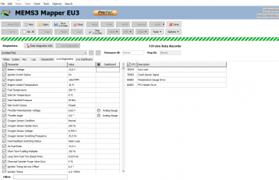

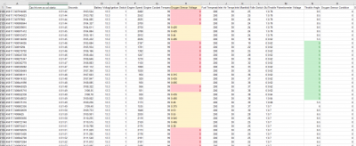

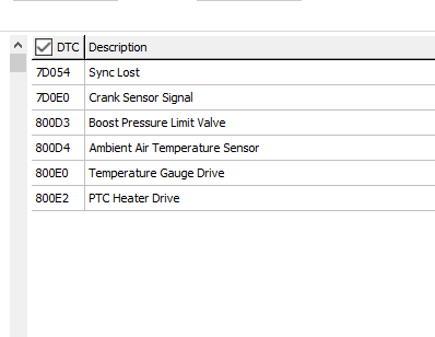

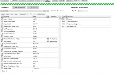

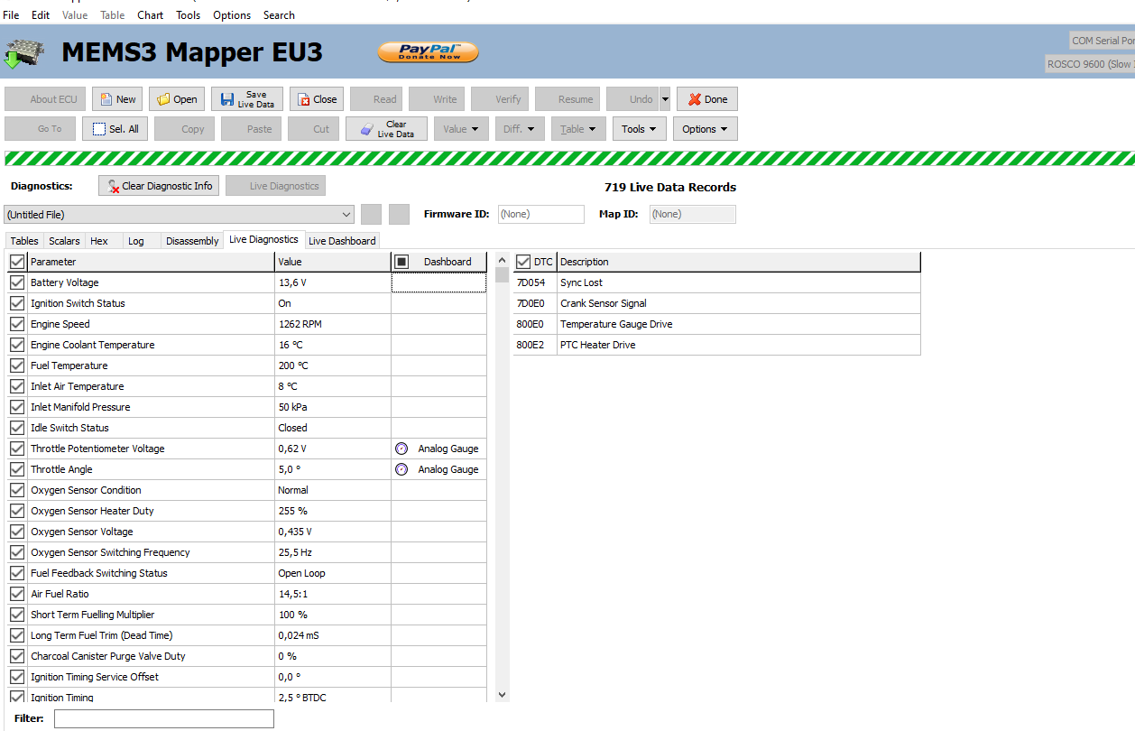

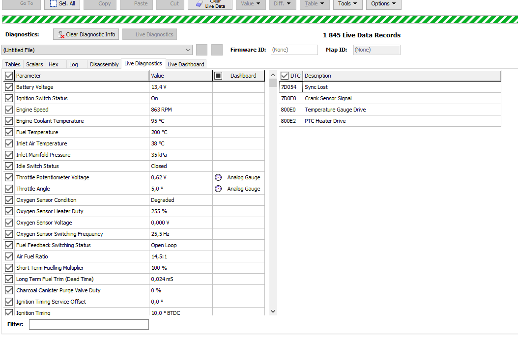

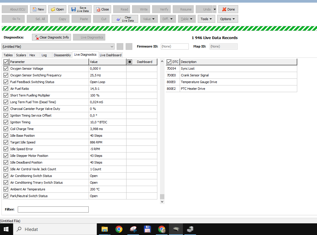

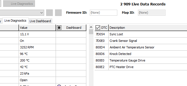

podle návodu Trundy jsem provedl diagnostiku.
nahrávám screenshoty semkon
jen mi tu nejde nahrát CSV... a já pak dělal screenshoty jen chyb, protže tam cosi vyskakovalo.
takze CSVčko pošlu klidně do majlu někomu
chyby v otáčkách
chyby v otáčkách
na volnoběh 2. část
na volnoběh 1. část
za studena

Příspěvek od Trunda » čtv lis 21, 2024 19:42
Noóóó´.... už analyzuju data a jsou tam hodně divné okamžiky na lambdě :-) .... na těch fotkách to shodou okolností je také vidět ;-)

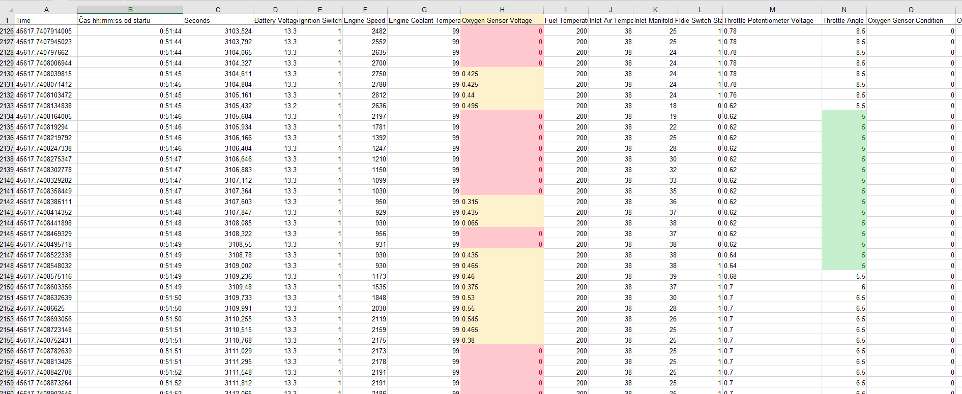

Příspěvek od Trunda » čtv lis 21, 2024 21:14
Martine, koukni tu na obrázek. Je tam vidět, jak nahodile napětí na lambdě padá na 0V. Vpravo jsou otáčky, vlevo je čas....
Řekl bych buď nějaký špatný kontakt, nebo lambda už nějak vynechává. Na volnoběh se občas drží jak přibitá na 0.435V, ale pak zničeho nic to začne takto skákat.

Příspěvek od Hombre » pát lis 22, 2024 6:02
Napětí Lambda má oscilovat od 0 do cca 0.9V, frekvence zhruba 1Hz, ale pravidelně, ne tak blbě jak je v tabulce. Určitě bych zkusil dát jinou, jestli máš.
