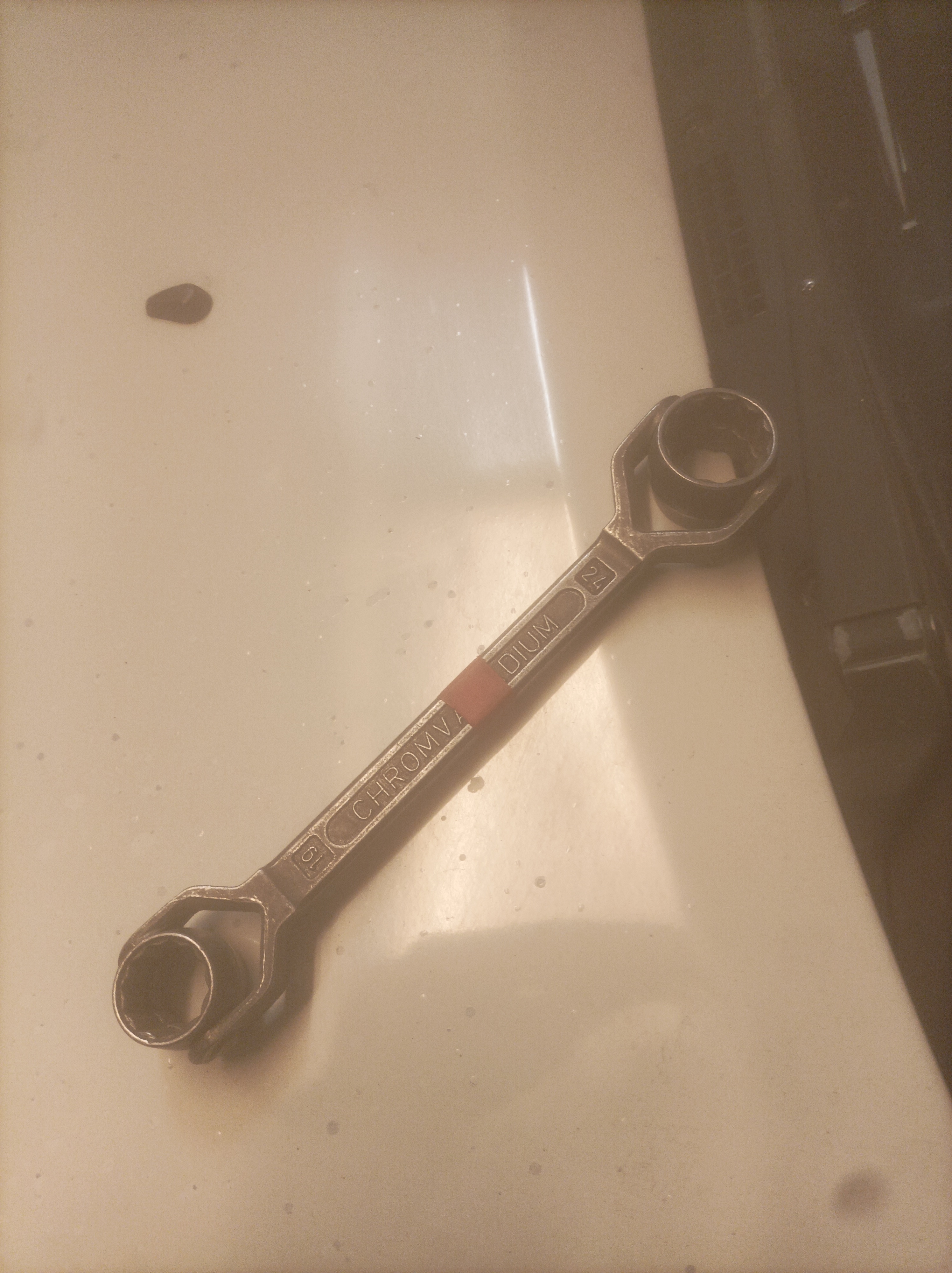

nová sonda byla i s konektorem, takže jsem nemusel nic krimpovat, nicméně konektor jsem nemohl protáhnout klíčem, tak jsem zase kutil a ucvakl jsem nadbytečný kousek plastu, který na konektoru zajišťuje jeho ukotvení k autu - u mne zbytečnost... pak tedy konektor krásně prolezl klíčem.
Jen si semka hodím fotku klíče, aby každej viděl, kterej klíč na tyhle motory funguje.

ještě ten klíč
