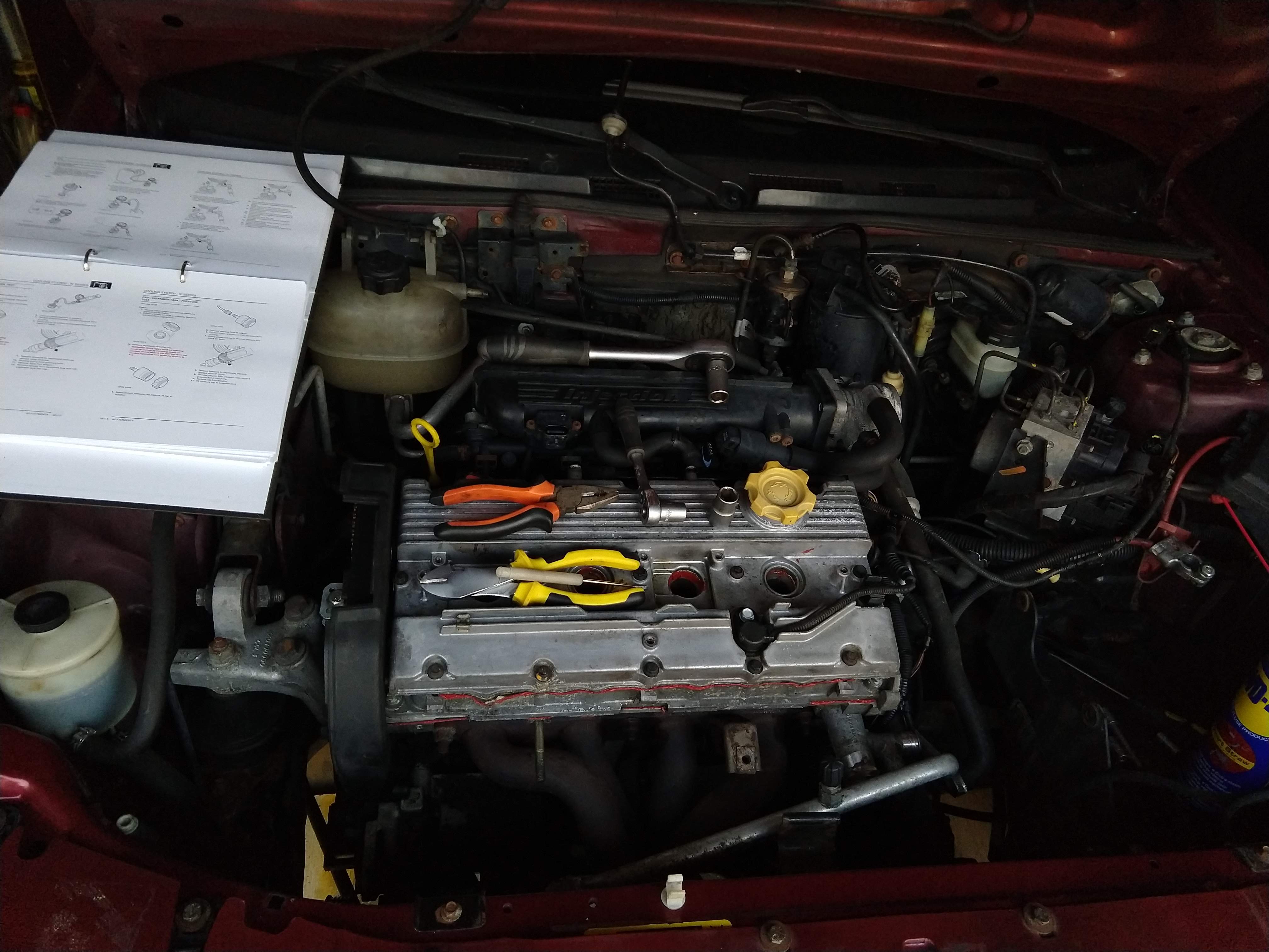

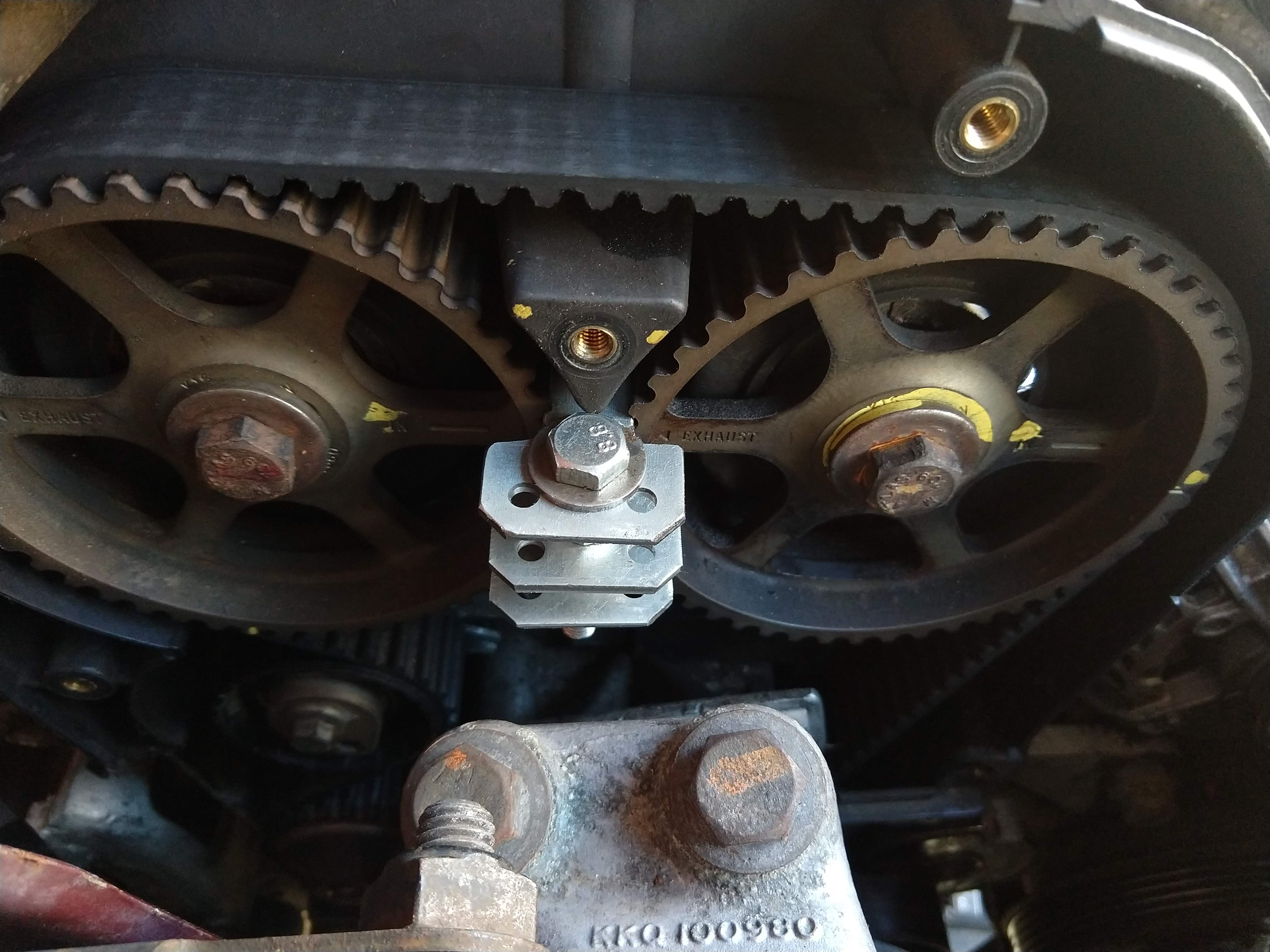

Tak sem dneska venoval nejakej volnej cas tomu to zacit rozebirat.
Rozvodovy kola sem nastavil a zatim zkouknul jenom remenici, ale u te je znacka krasne v zakrytu. Rozvody zhodim az kouknu jak se u R65ky blokuje setrvak... Ale hadam ze i rozvodove kolo pod remenici bude spravne (musel by byt strizeny zamecek na rozvodovek kole a remenice pootocena).
Nechapu z ceho je tam vsude takovyho olejovityho marastu... nebo teda chapu, kdyz vidim vsude ten cervenej silikon... :/

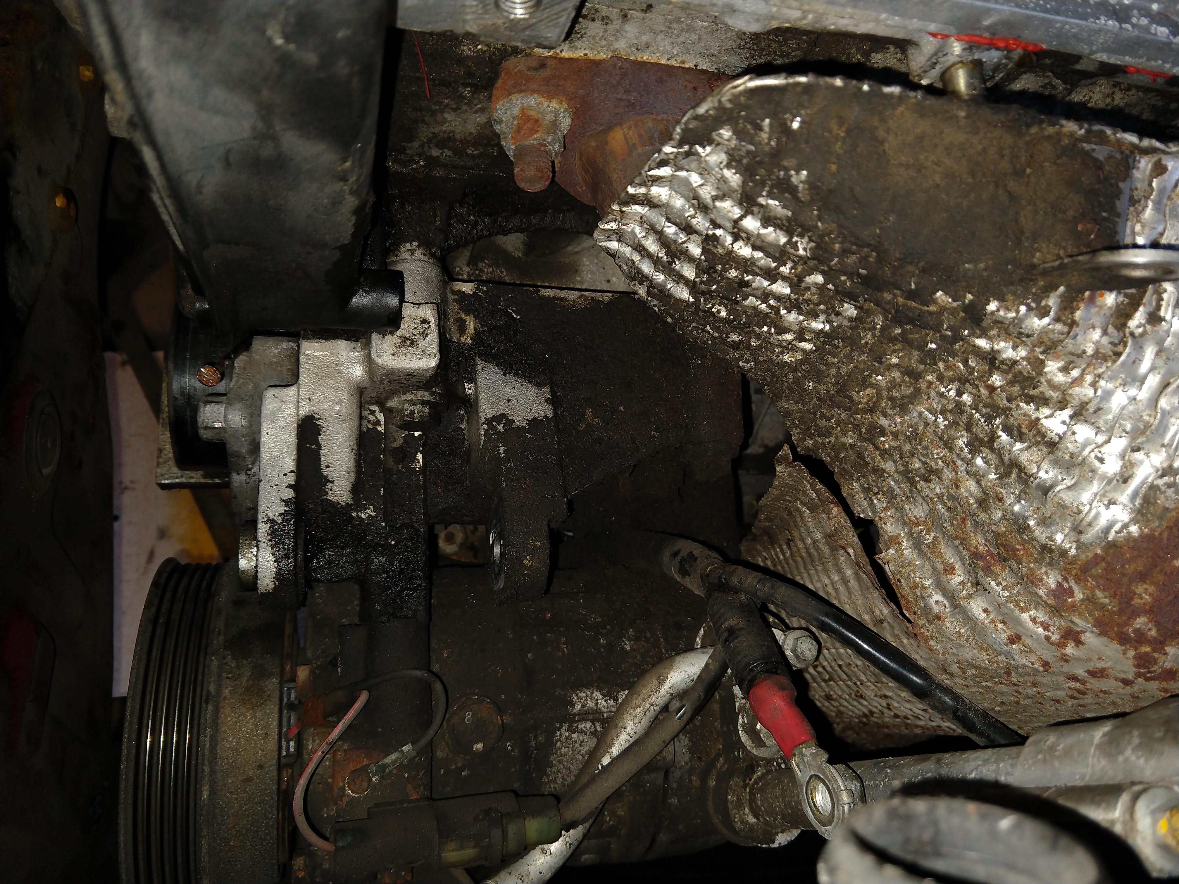

Sundal sem altik, a zespodu altiku a hlavne na vrchu na klima kompresoru takovej hnus (tam kde sem se dostal pri vcerejsim cistenim sem to odstranil, tady to zustalo...
V expanzce ten vrchni vstup pro malou hadicku zacpanej nejakym kouskem bilyho silikonu apod... proste fakt na pocuni ti lidi.

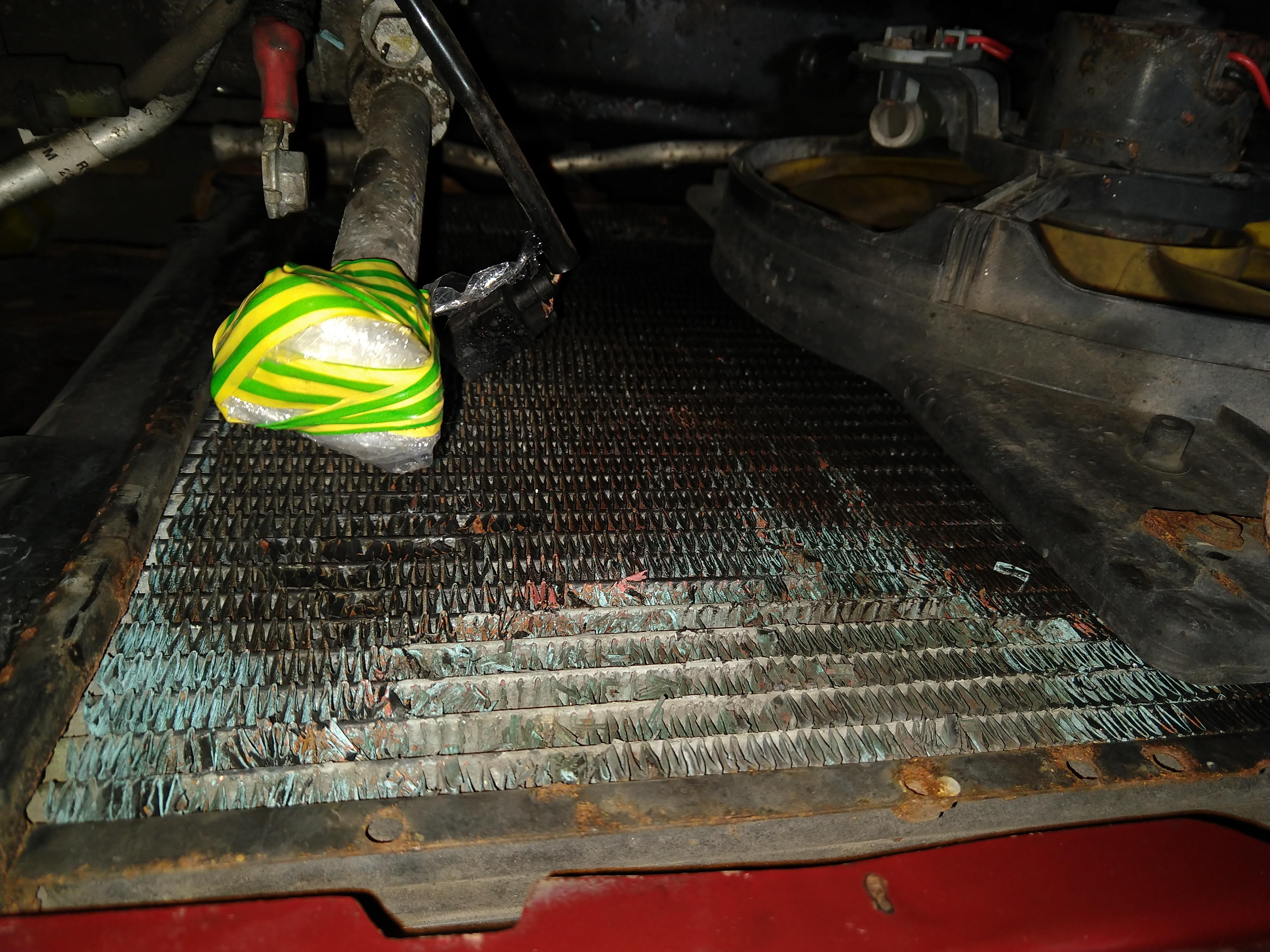

Kazdopadne, chladic... se mi vubec nelibi :/
Celkove ok, ale nahore a pak dole je totalne zodixovanej, lehouny dotyk a sype se to jako popel... doslova. Tak nevim no, asi to neni UPLNE urgentni, pac jiny casti sou cajk... ale kdyz je tam ted dobrej pristup a je to vypusteny... tak si rikam, ze by bylo lepsi ho asi vymenit, nez to resit za rok nebo za dva... co.
Resil ste nekdo chladic do RFa? CO sem koukal tak nabidka nic moc a krom toho, ze samozrejme katalogy cpou na 25ku i starsi mensi chladice z 200ky, sem nasel levnejsi, co se zda spravne velky, ale ma rovny vstup horni hacide a pak drazssi co ma "spravne" zahnuty ... 2100 je trochu vic nez kolik bych rad, ... nejaka rada?

Tepelnej stit na svodech je jeste v docela slusnym stavu, ale je trochu orezlej, a na boku prasklej... nic hroznyho, secky 3 ucyty cajk...
Tak sem zvazoval ze ho striknu nejakou zaruvzdornou barvou... ale to by jednak smrdelo a stejne by to hned bylo hnusny. A navic s tim stitem je to dycky mrcaseni se...
Nedat tam nic, tak budu prazit altik.... takze to vidim, ze aspon vyuziju to klubo termo omotavky co mi tu strasi doma roky... a ted kdyz sou svody z auta ven je omotnu.

Příspěvek od Trunda » pon srp 19, 2019 9:34
Chladič určitě vyměň.... tuším, že jsme se tu nedávno bavili o Nissens, že se zdá být ok. Ale víš jak to je.... výběr stejně mizerný a dojem není zkušenost.
Cokoli na ten tepelný štít nastříkáš, tak to sleze, protože v té struktuře to mastnoty nezbavíš, leda bys to louhoval v lázni acetonu :-) Na to kašli....
Hele... starší Rovery XW tepelný štít neměly a problém s tím nebyl. Ale určitě to lepší je ho mít. V omotávkách je děsný kvalitativní rozdíl. Ty levné se dost často po chvíli rozsypou. Uvidíš... když se rozsype, tak se rozsype :-) Hlavně ať na ni nekape olej ;-) Jestli se nerozsype, tak dej vědět, co jsi koupil :-D

No tak tohle bude na delsi reportaz...
Jenom na okraj, k tomu ceho sem se nejvic bal (viditelne vymackly cerveny silikon ze spoje pulek hlavy).
Dobrou zpravou je, ze jak se rika v mariasi "Kdyz nevis, tak si trumfni..." a ze ten blbec, co tu hlavu delal predemnou se sice drzel pravidla "kdyz nevis, tak tam nadrbej silikon..." tak ani nevedel kde se cam carrier ma tesnit... a ten cervenej silikon dal jenom po obvodu a ne mezi vnitrni prepazky s cestickama... cimz by tu hlavu proste odsoudil k smrti.
Jinak pod vikem taky po obvodu cervenej.
Vodni pumpa na cernym silikonu....
A tesneni pod sanim? nejaka bila silikonova sracka, ktera defato uplne zacpala pruchod skrze saci manifold do expanzky...
Ale co me dostalo... on tim bilym silikonem mazl kolem dokola i tesneni pod hlavu.... jako WTF.
kazdopadne krom tohodle samotny motor vypada docela tezce v pohode, tak snad bude.
