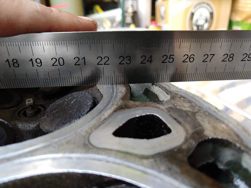

Dost mozna kombinace obojiho.
Ale jenom pretazenyma sroubama to nebude. je to vymackane na vsech valcich na vyfukove strane a nevymackane na saci.
Prebrousit sem samozrejme taky uvazoval, ale jednak je to docela dost hluboke a pak se bojim, ze ta hlava je proste uz mekka, kdyz byla hodne uvarena, a tedy by to stejne nemelo po prebrusu dlouheho trvani.
Uz sem v tom aute za docela nechutny penize za dily, takze bych byl rad kdyby to aspon nejak rozumne bylo, nez riskovat, ze za pul roku to budu delat zas, ... coz samzorejme u Kcka nejde vyloucit, ale aspon to chci rekneme minimalizovat.

Hele, nejsem na to profík, ale nikdy jsem neslyšel, že by po kvalitním přebroušení a předepsané montáži těsnění s tím byl problém, že hlavu někdo před tím přihřál. Jestli je hlava ještě dostatečně vysoká na přebroušení se dá snadno a rychle prověřit. Ale že by ta hlava měla mít stabilní problém s materiálem, to mi nikdo z praxe nepotvrdil.
Prostě já bych šel do přebroušení, což mi přijde mnohem dostupnější řešení, než sehnat hlavu, která nebude mít vymačkané kroužky a bude celkově v pořádku.

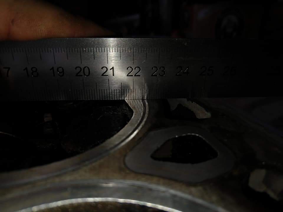

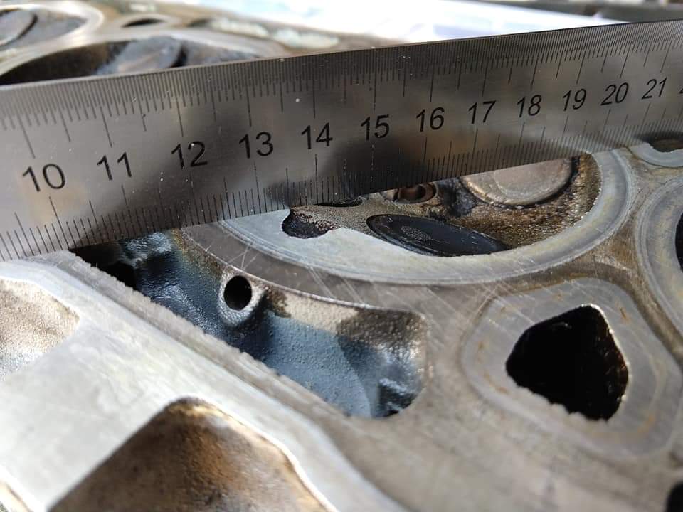

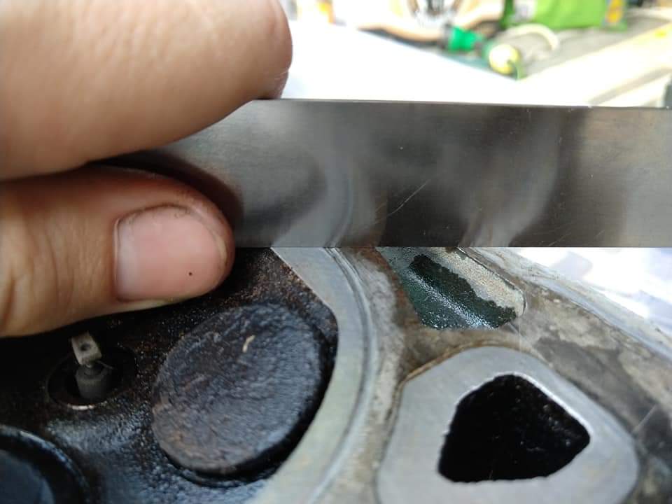

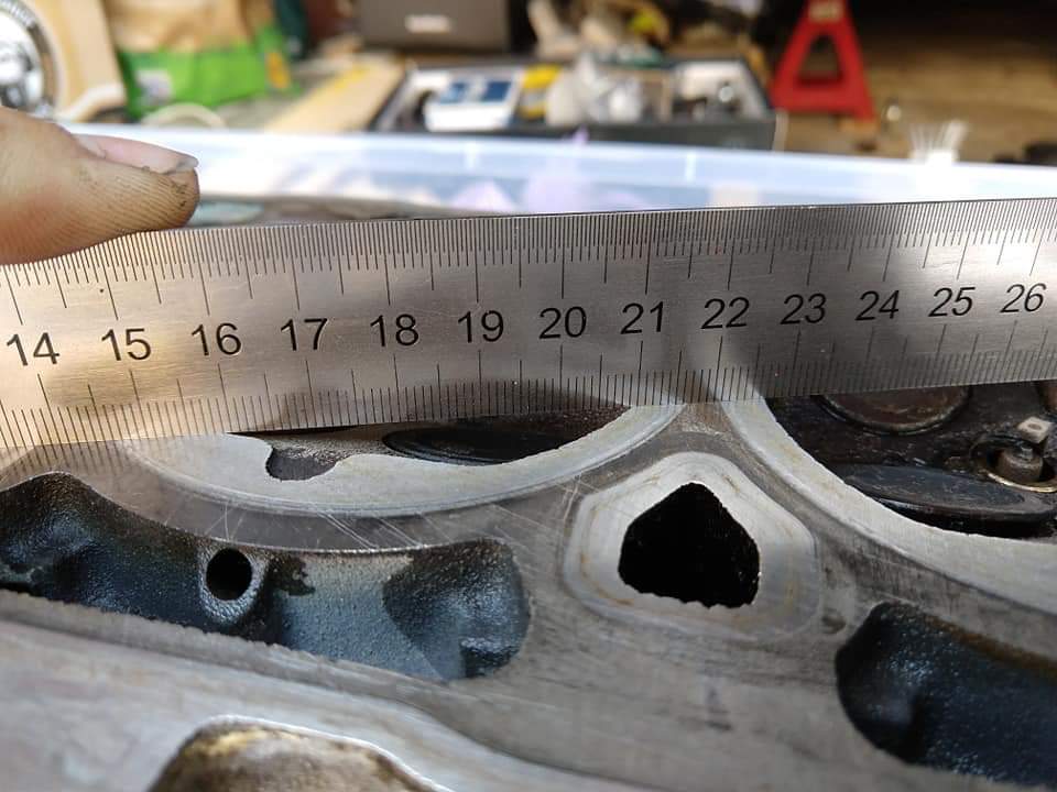

Dneska to jeste omrknu a zkusim udelat i nejakou fotku jak je to hluboke. Podle meho lajckeho nazoru je to ale uz moc.
Oficialni Rover povoloval zabruh hlavy o 0.2 mm. resp samozrejme trochu zalezi ja vysce puvodni, pac i tam bylo nejake drobne rozpeti, a v praxi jde asi zbousit o neco malo vic... ale sou to porad desetinky milimetru.

Takze co. Vase nazory?
Nechat zbrousit nebo jinou?
U sani je to v rovine. Na vyfukove strane takhke vymackly.

Fuuuu.... pěkně to nevypadá. To chce názor Lenhama, nebo Zakara.... kdyžtak jim napiš SZ.
Zkus různými průměry drátků změřit kolik cca má ta nejhlubší díra, jestli by to bylo vůbec ještě v toleranci to brousit.

No prave ze je to u docela dost hluboky. Muzu zkusit s tim dratkem, ale ... No rad si necham poradit od odborniku...
Ale.vzhledem.k.tomu jak bezna je ta obyc hlava tak bych se spis klonil k tomu sehnat jinou nez riskovat tuhle.
