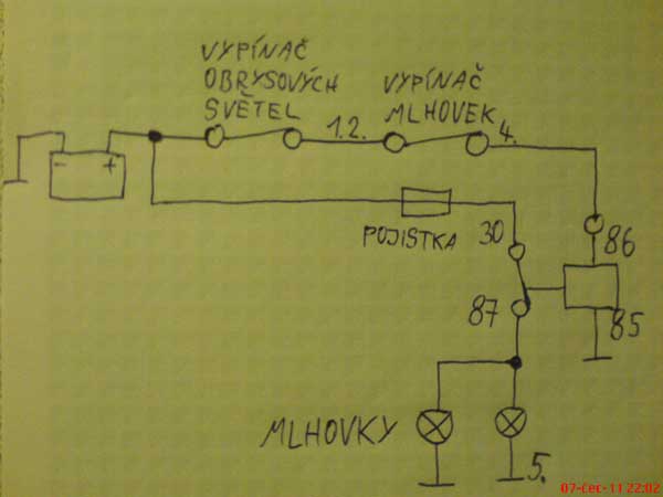

Ano,platilo by to tak jak píšeš,jenže jsem uvedl,že právě při vypnutém stavu vypínače jde z něj 12V a při zapnutém stavu 0V,tak proto je to obráceně,než ty uvádíš.
Re: Mlhovky
Pokud má relé kontakt 87a, tak je rozpínací, to znamená, že je Kontakt 87a je vodivě spojen s kontaktem 30 a po připojení proudu na svorky 85 a 86 se rozpojí a pak je na svorce 87a 0V, musíš si koupit spínací relé a to má kontakt 87, který funguje obráceně. Pokud máš relé kombinované s pěti kontakty, stačí přepojit vývod z 87a na 87, jak píše Roowi

Tak jsem to odzkoušel jak radíte a stalo se to,co jsem předpokládal,mlhovky svítí,nezhasínají a zelená kontrolka stále svítí,ač málo,ale přece.
Ano,mám relé s 5ti kontakty.
Ale po přivedení +12V na 86 se 30 a 87a rozdělí a propojí se 30 a 87(když mám na 30 přivedeno +12V je jasné,že to bude jen svítit při "vypnutém" stavu vypínače),ale z vypínače při vypnutém stavu jde +12V,takže to musí jít přes 87a. Musíte se na to podívat právě obráceně,tak jak píšete by to bylo,kdyby vypínač dával při vypnutém stavu 0V,ale on dává +12V,je to taková blbost od toho vypínače,snad není špatný(díval jsem se několikrát a není to na zadní mlhovky
Několikrát jsem měřil vypínač bez zapojení a na 3tím vývodu při vypnutém stavu +12V při zapnutém stavu 0V,toš já nevím proč to nefunguje. Měl jsem to zapojené jak na domácím zdroji,tak na autobaterii.

No jo, to pak ale nemáš nakreslený to schéma, tak jak to máš zapojený. Tak jak to máš v tom schémátku zakreslený ty by výstupní napětí z vypínače neovlivňovalo napětí na svorce 30, ale jenom na svorce 86 (cívka relátka). Na tý třicítce by bylo 12V z baterky stále. Když to zapojíš přesně podle schématu, který jsi si nakreslil (jen prohodíš svorky 87/87a), tak to musí fungovat. A nebo to zkus překreslit přesně, jak to máš ty

Dle rady 1,2-mínus 4-mlhovky 5- plus jsem se řídil půl roku,vzteky jsem rozebral ten vypínač jak to tam funguje,tak jsem nad tím nějakou hoďku špekuloval,proměřoval a naznal,že by vlastně šlo prohodit polaritu (1,2-plus 5-mínus) ,aby se mi na 4 při vypnutém nevyskytovalo +12V,ale 0V a a při zapnutém 0V ale +12V a ejhle ono to funguje
Jinak měl jsem to fakt tak zapojené,jako je na schématu a teď jsem jen přehodil z 87a na 87.

Jinak schéma mám doufám v poslední verzi,tak funguje to,co jsem to zkoušel přes autobaterii.Vypínač obrysových světel jsem nahradil kolébkovým vypínačem.Je to hodně zjednodušené schéma,než se vyznat v Rave,žádná složitost,teď už teda
Ještě jsem použil kombinované relé viz obrázek o stránku zpět,kdyby to někdo studoval v budoucnu.
Číslice 1.2.4.5. jsou vývody z vypínače mlhových světel.
Samozřejmě pojistku dám od baterie,protože před vypínačem obrysových světel už by nějaké měli být,ale to se mi tam už plantat nechtělo a kdo ví co tam ještě je.
Doufám,že schéma mi schválíte,že se to z toho dá pochopit (abych to nechápal jenom já co jsem vlastně nakreslil)

Fungovat Ti to bude,ale nemáš kontrolku mlhovek.Není to sice tragedie,ale komfort je komfort
Já to navíc celé zapojoval do origo spínače tak jsem to udělal jak origo,svítí mi i kontrolky

Jo,vidišto,na tu bych zapomněl,kdyžtak to jen ze 4. origo spínače přivedu ještě na tu kontrolku,pokud se nepletu.

Tak tak ze 4 a už to bude v cajku.
