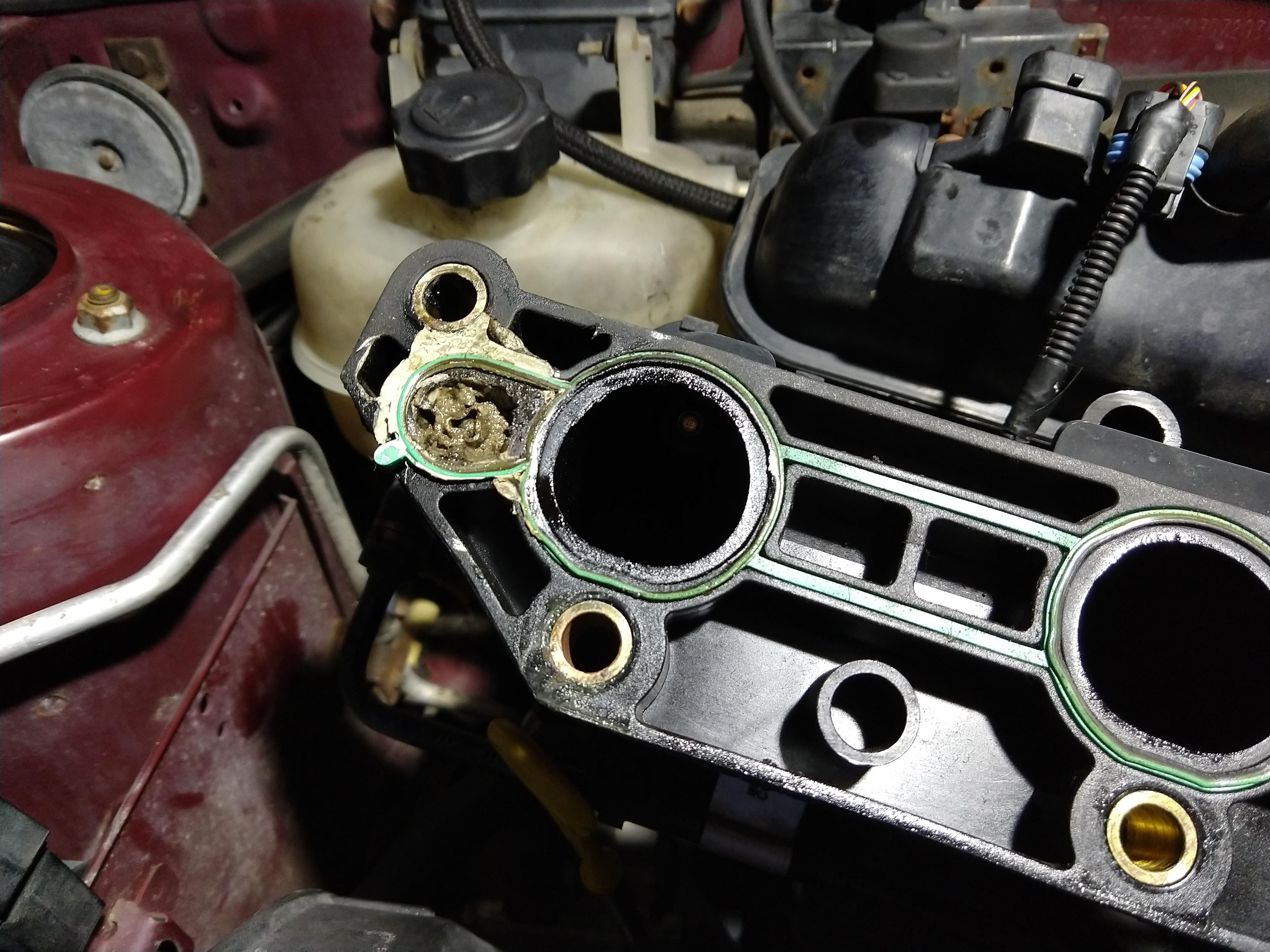

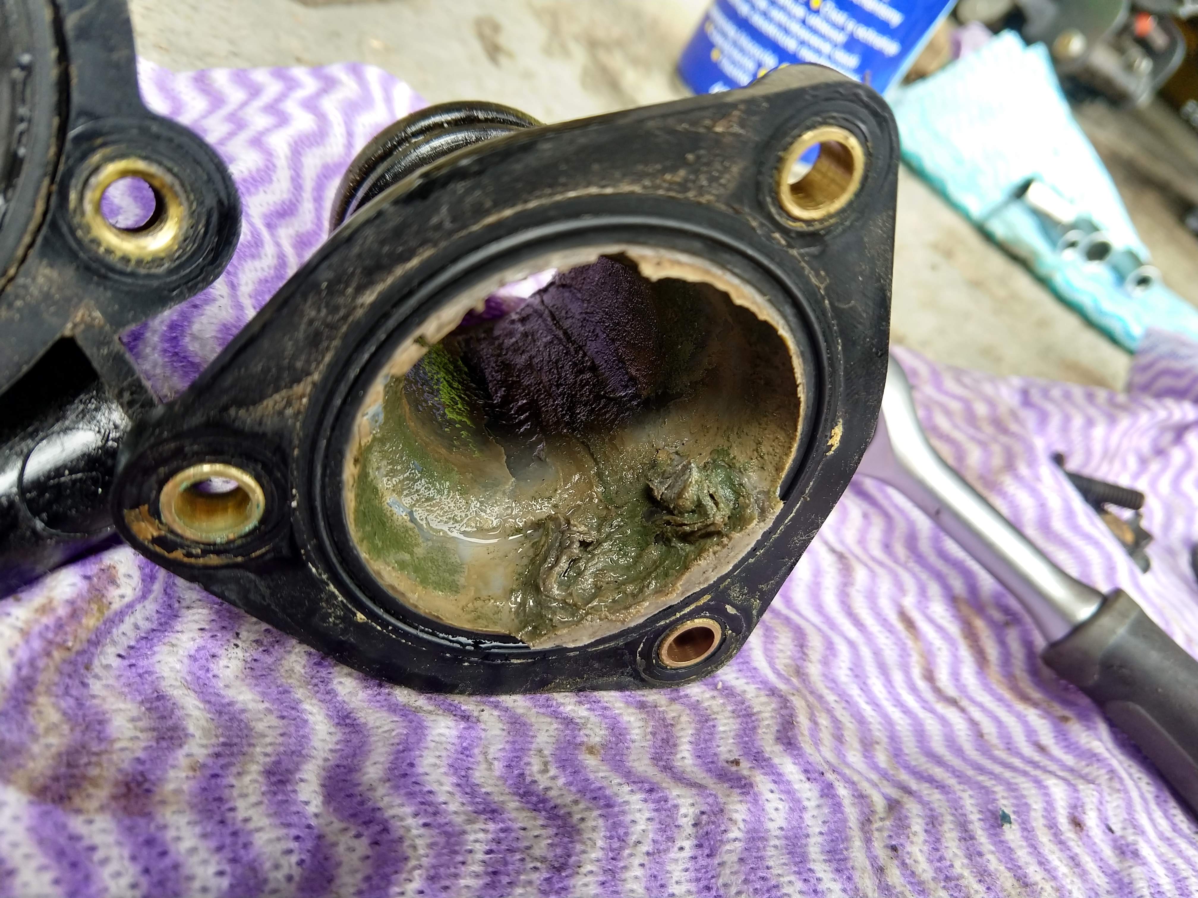

Ale tak zpet k sice ne moc veselejsim vecem, ale aspon dokumentujicim postup, a ne jenom teoretizovani.

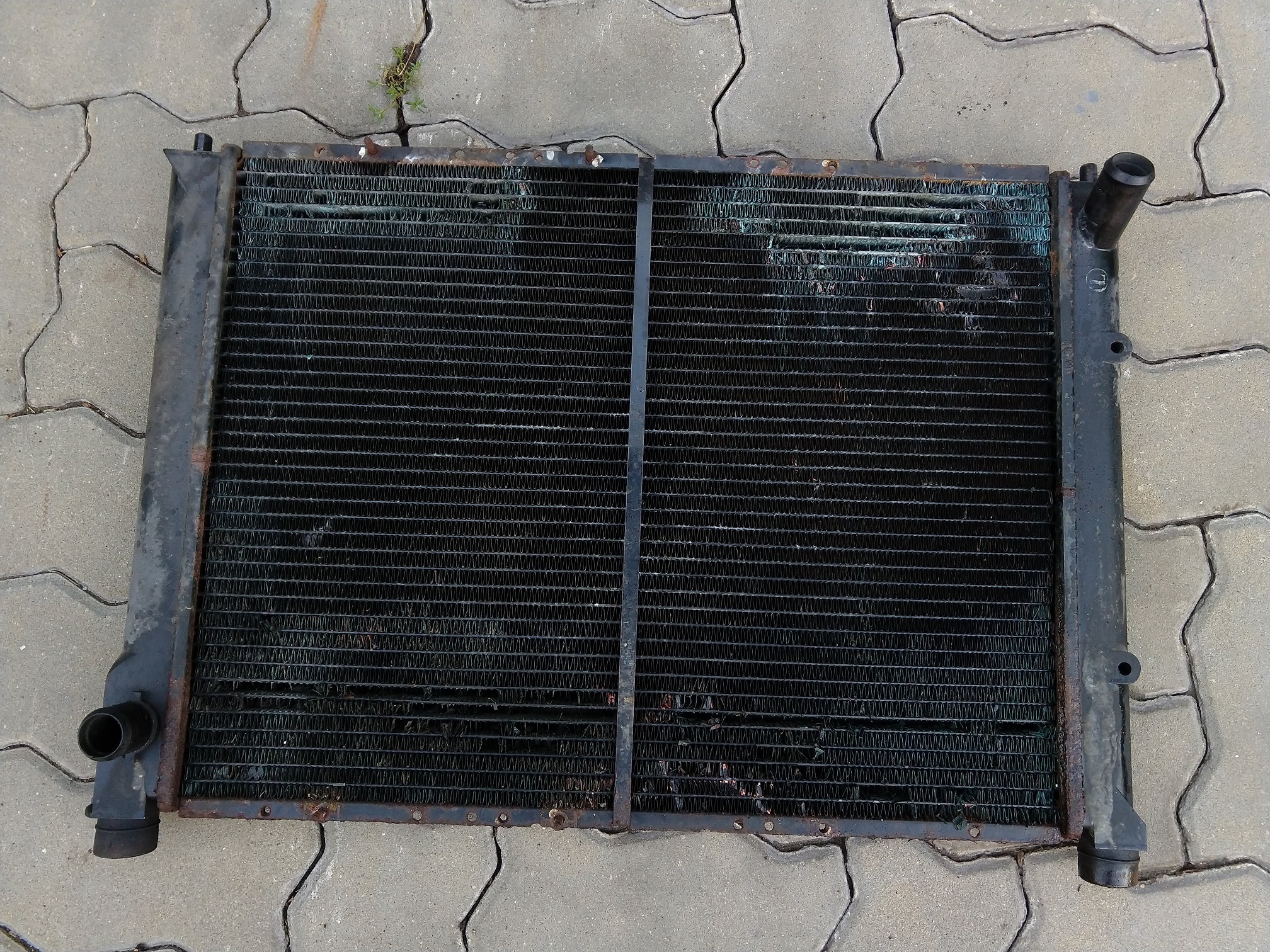

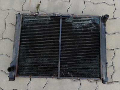

Chladic je pase, takze sem koupil novej od NRF. Vypada ze je identickej, akorat trochu uzssi nez origo, ... holt druhovyroba, klasika. Ale na 1.4ku bude hadam uplne v pohode a urcite o milion procent lepsi nez ta rozpadla bida.

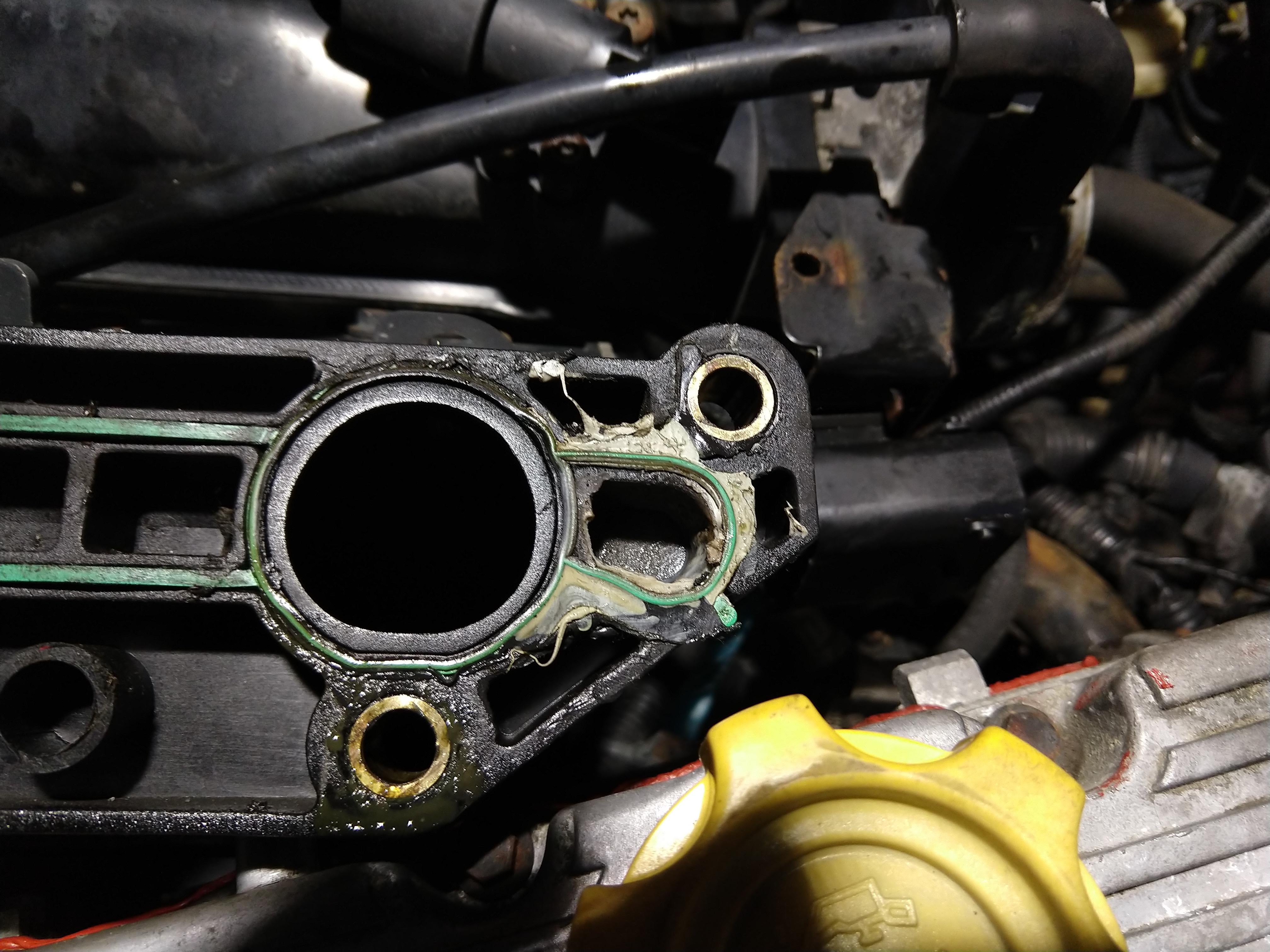

Sani bylo takhle krasne zalepeny .... na facku fakt.
Tesneni dam VR.

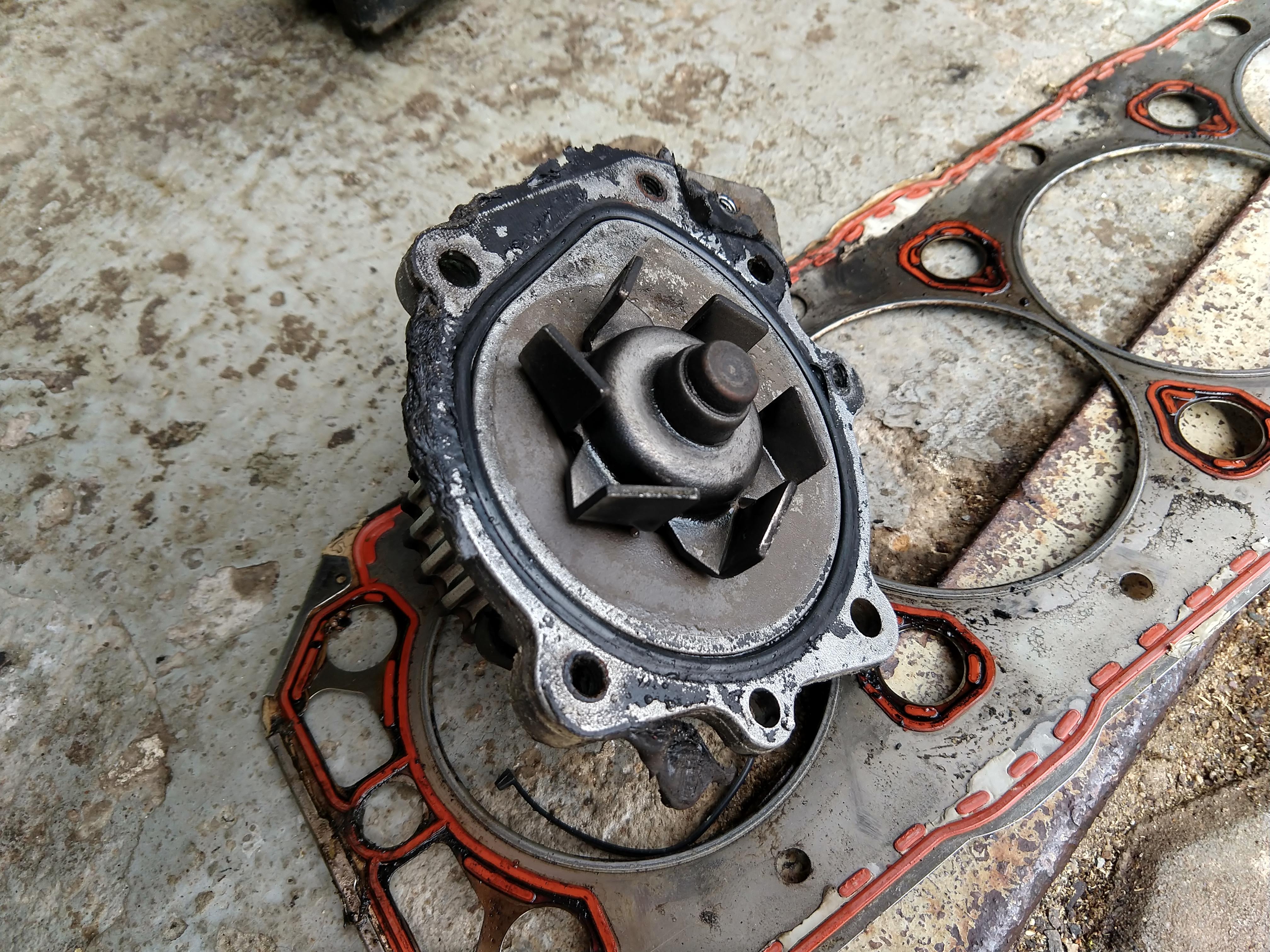

Cerny RTV na vodni pumpe mne ani neprekvapilo ... nastesti ho zase nebylo tak moc. Pumpu davam Meyle.

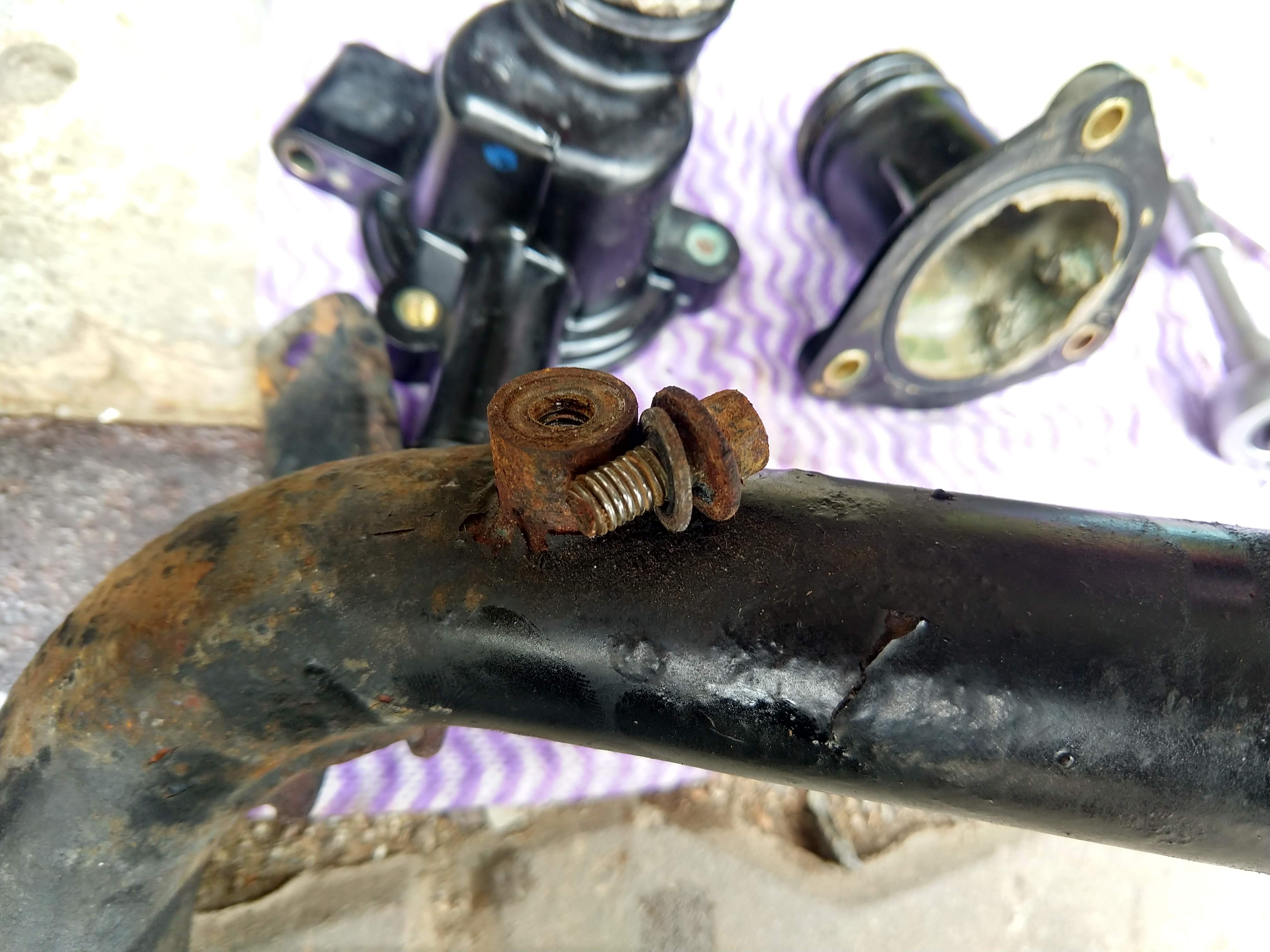

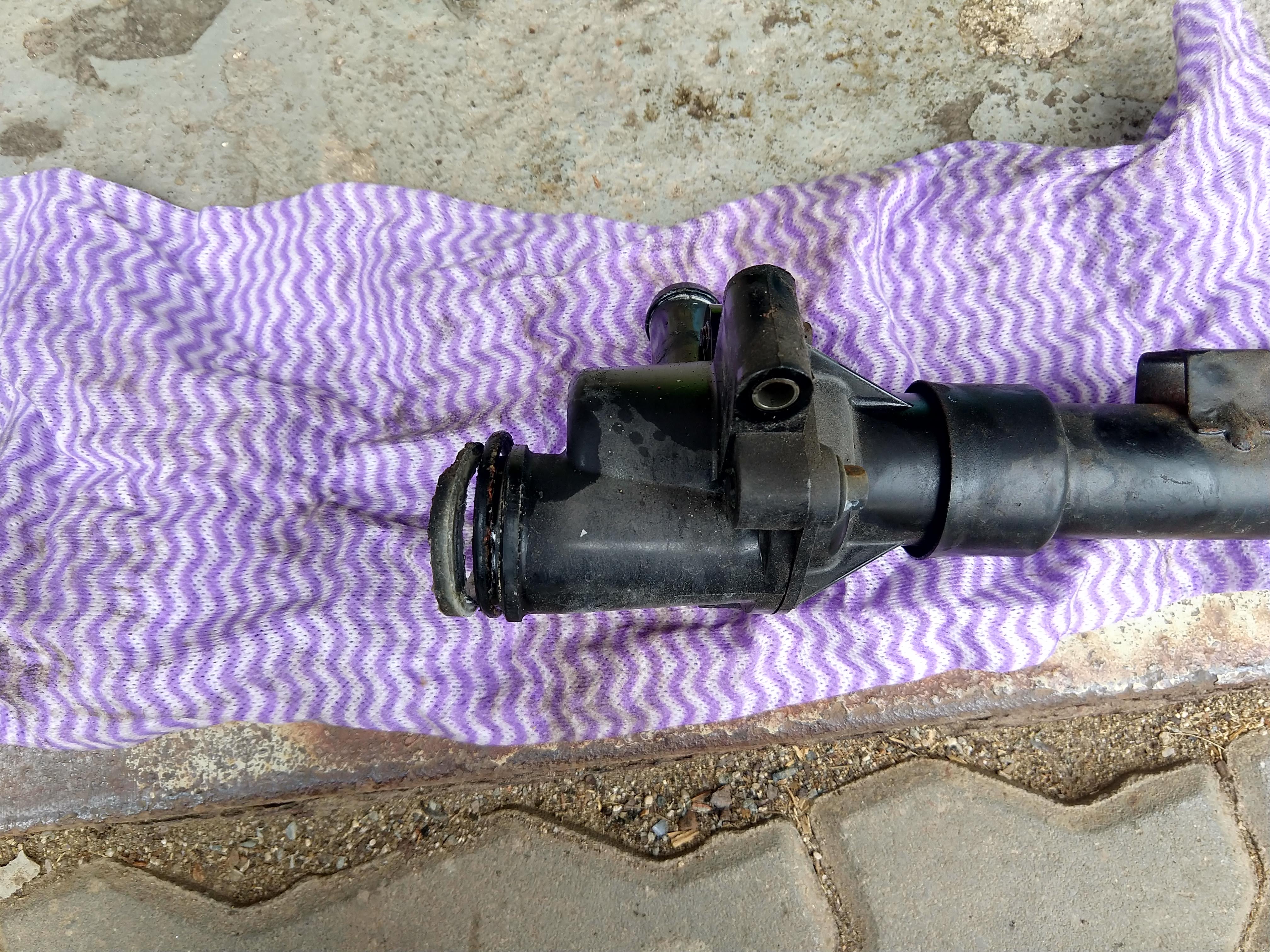

Domek termostatu prdlej. Sehnal sem jinej, Tesnici Okrouzky mam v nejblizssim rozmeru co sem sehnal (tusim ma byt 32.5x3, mam 32.2x3, ale nejaka fajnova FPM guma.) Ale co ten hnus vevnitr.... ja ty lidi obcas nenavidim...
Termostat dam po predchozi dobre zkusenosti zase Gates.

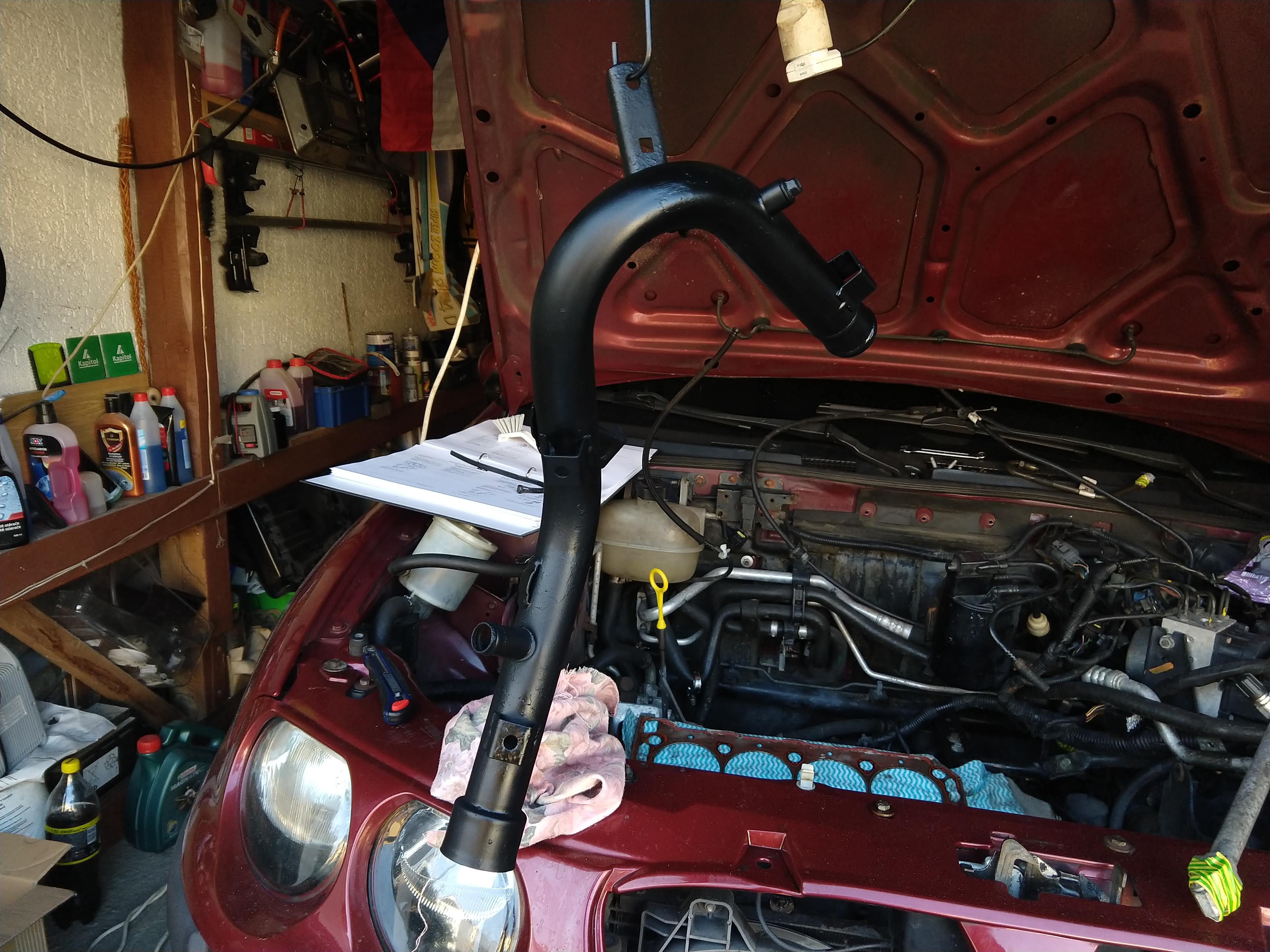

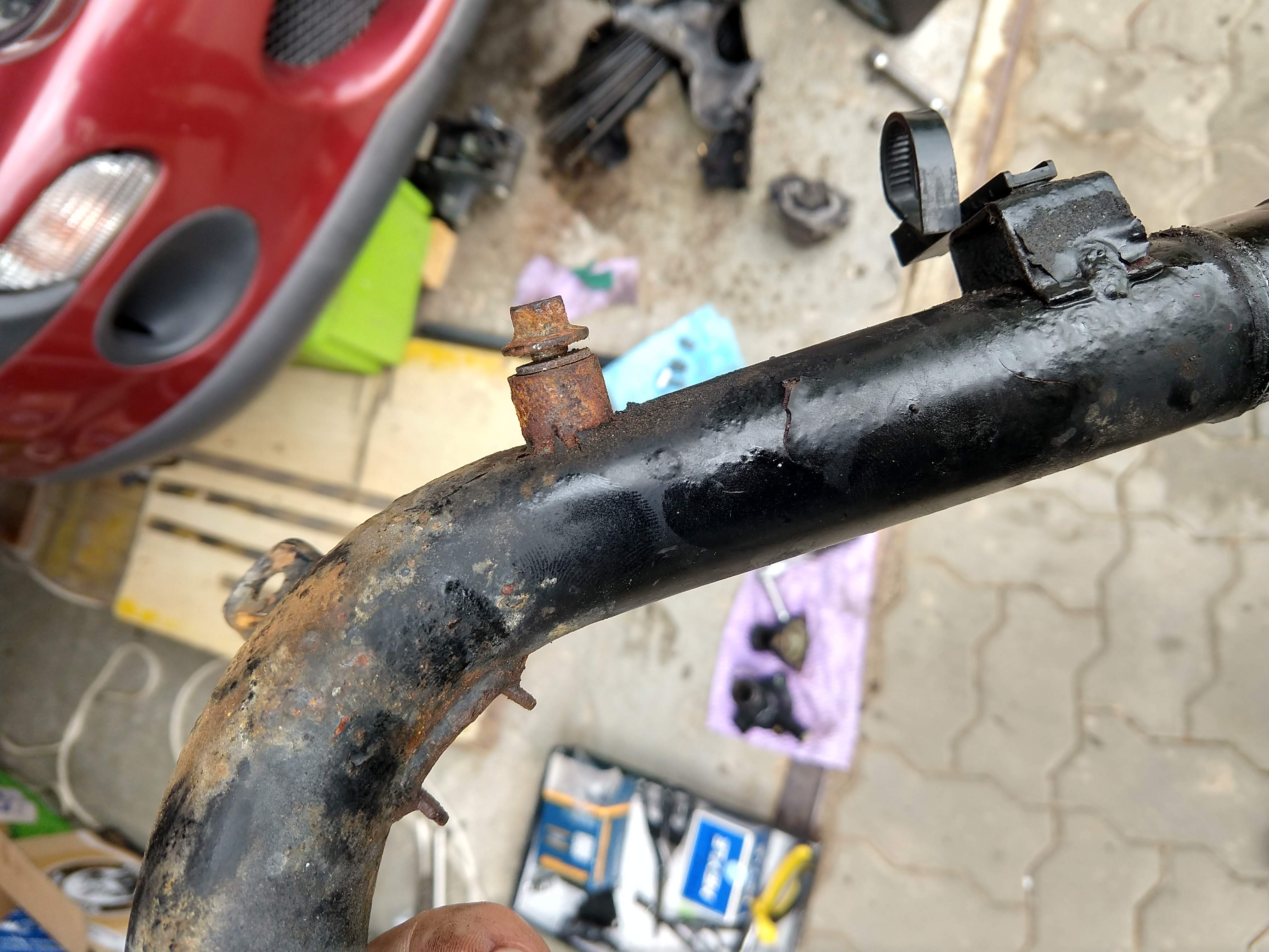

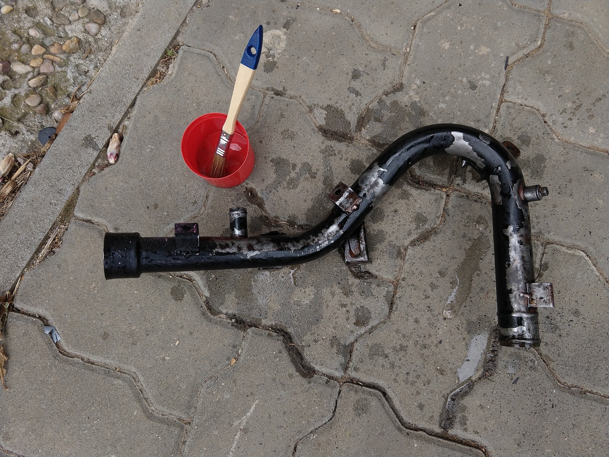

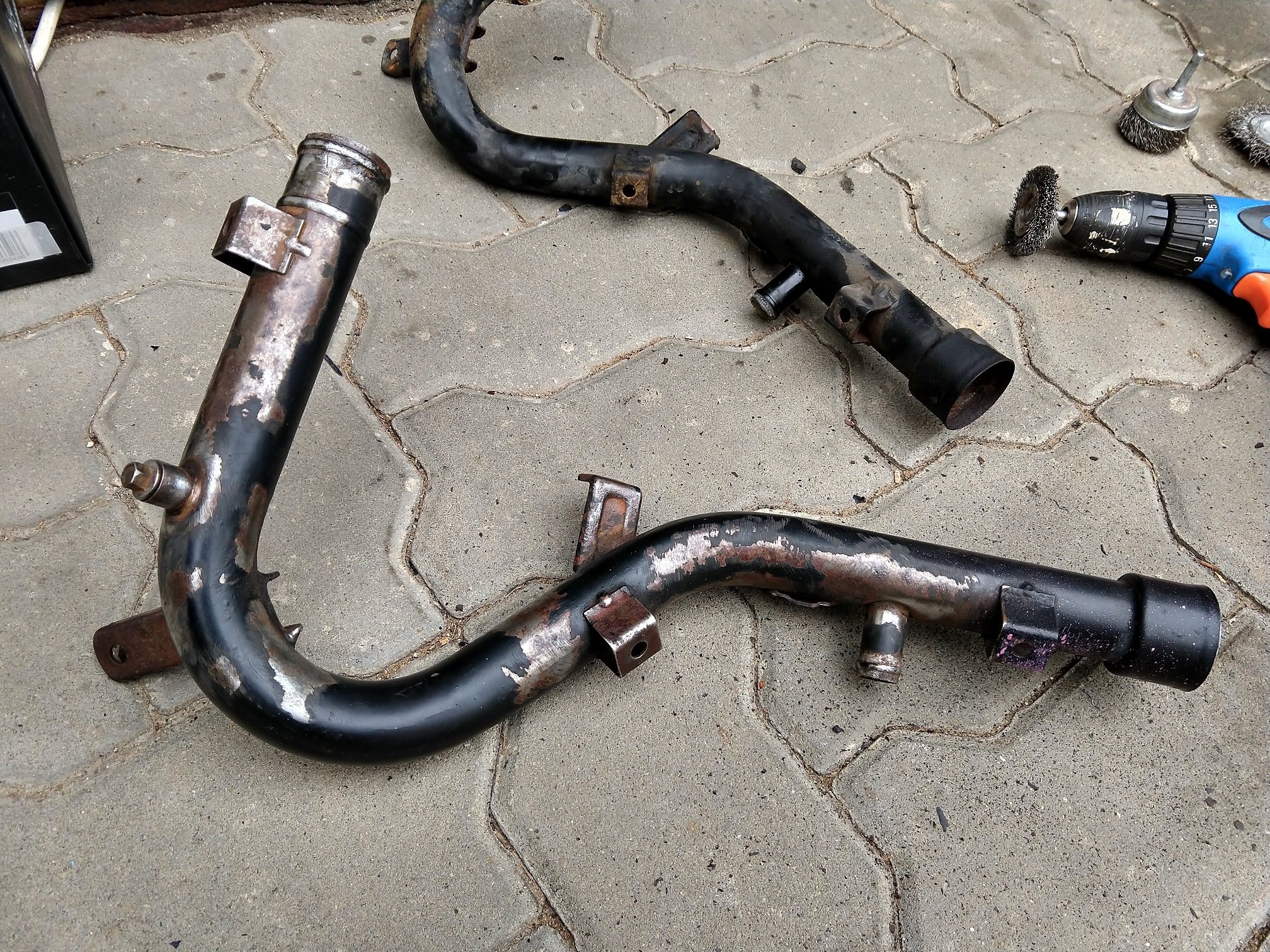

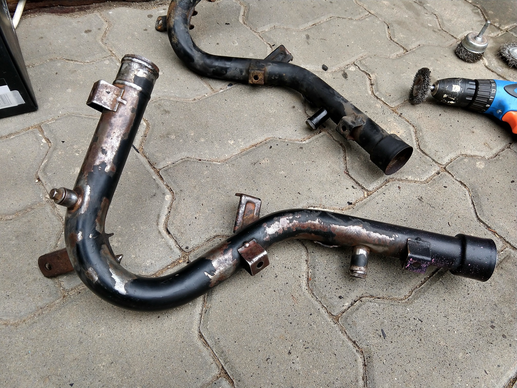

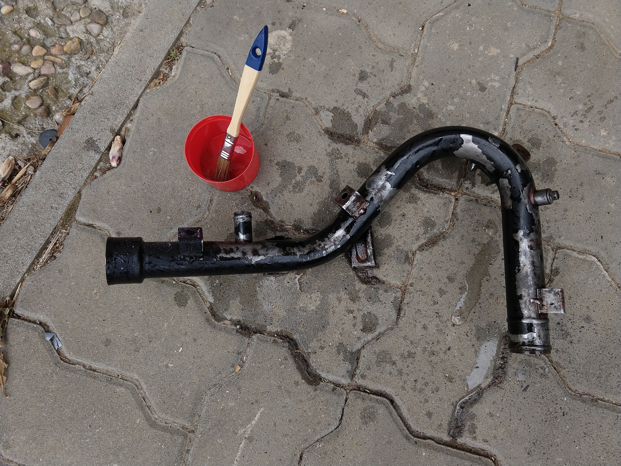

Trubka byla trochu orezla... ale hlavne odvzdusnovaci sroubek nebyl ani dotazenej na podlozku .... po vysroubovani bylo jasne proc.... uaaaaaaa..
No nastesti mam hezkou trubku z VVCcka z polska... takze sem ji trochu obrousil, natrel odrezovacem a striknul.

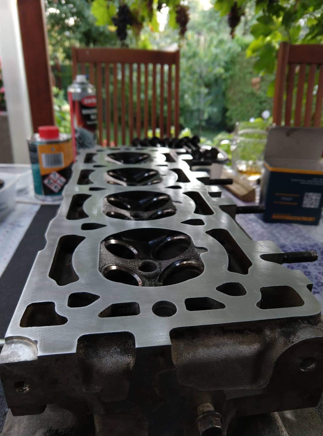

No mezitim sem si sehnal hlavu z 1.8micky z Roveru 75. Ktera nebyla tak brutalne zakarbonovana (ani zdaleka), a zmekla (krouzky nevytlaceny, resp zcela minimalne, jedine kde lehce nehet zachytil byl roh na vyfukove strane jak je nejmensi kanal pro vodu) a nebnyt toho ze mela zespodu nejakej ten skrabanec (bud z demontaze nebo pak z ne uplne peclivyho baleni) tak sem ju mozna ani nenechaval prebrusovat...
Hlavu sem mel ve ctvrtek, takze dneska rano sem to v rychlosti rozhodil, vytahl vacice (pozitivni je, ze aspon u tohodle motoru ten cam carrier tesnil nekdo kdo mel trochu neco v hlave a udelal to spravne), vytahal hydrostely, a ozivil si postup demontaze ventilu bez spesl nastroju.... a holou hlavu odvezl kousek za Brno prebrousit.
Ted chci vycistit a naplnit hydrostely (mam ted 2 sady vlastne), lapnout trochu ventily dat novy gufirka na ventily, na vacky a secko a seskladat to a snad to bude cajk.
