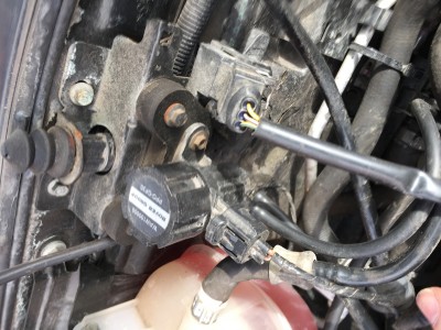

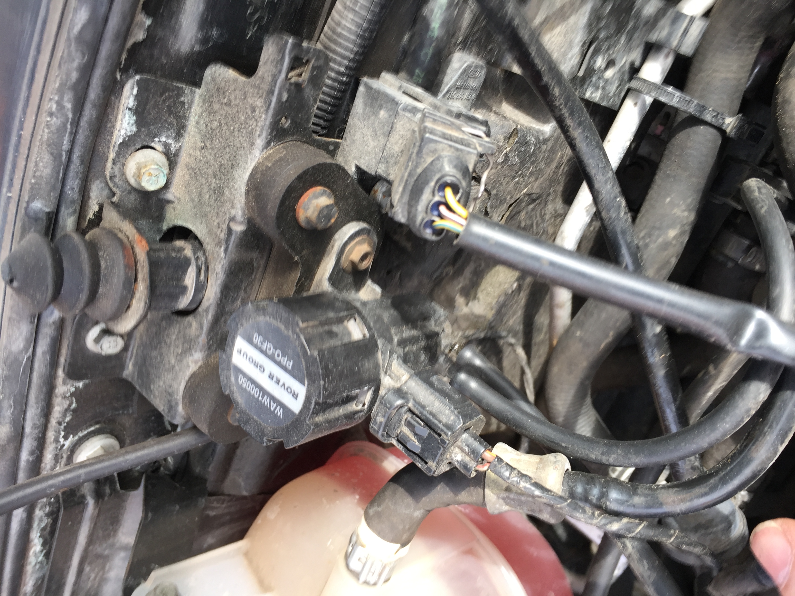

Omlouvám se ohledně toho psaní potrebuju radu ohledně nějakého snímače podtlaku jdou do nej 2 hadickyjedna od brzd a druhá z banky na výfuk svodech dela strasnej ramus a nevim zda je správně zapojena horní hadičská jde do brzd a spodní do banky jde o cidlo rover group děkuji za rady

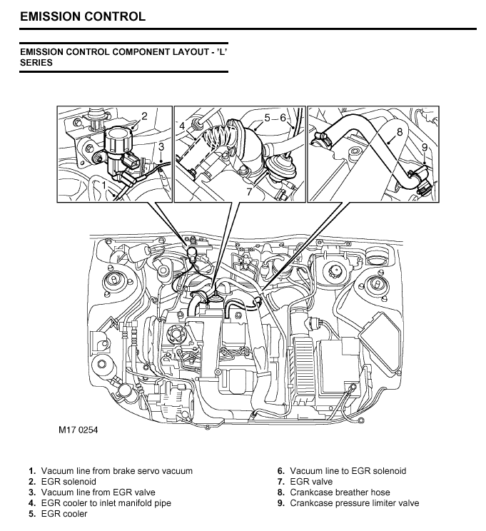

Příspěvek od Trunda » sob bře 11, 2017 16:31
Tak podle nákresu ty hadičky mají být naopak.
