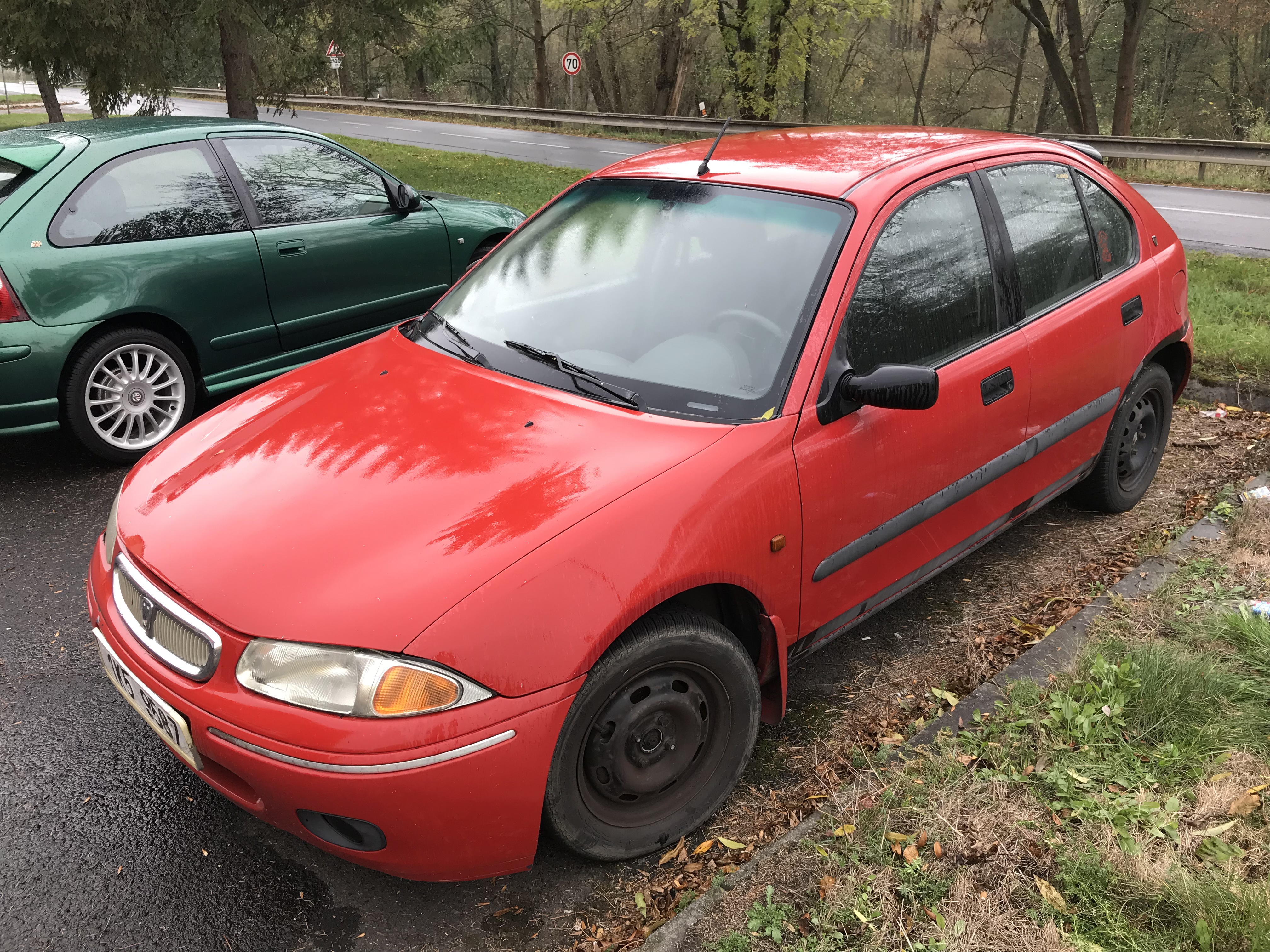

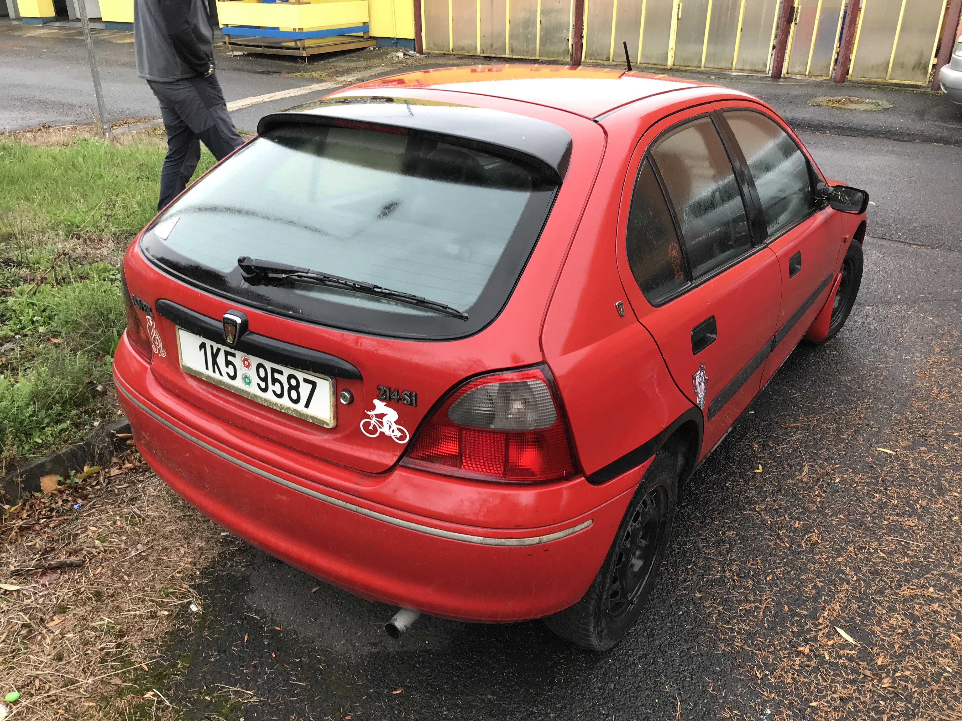

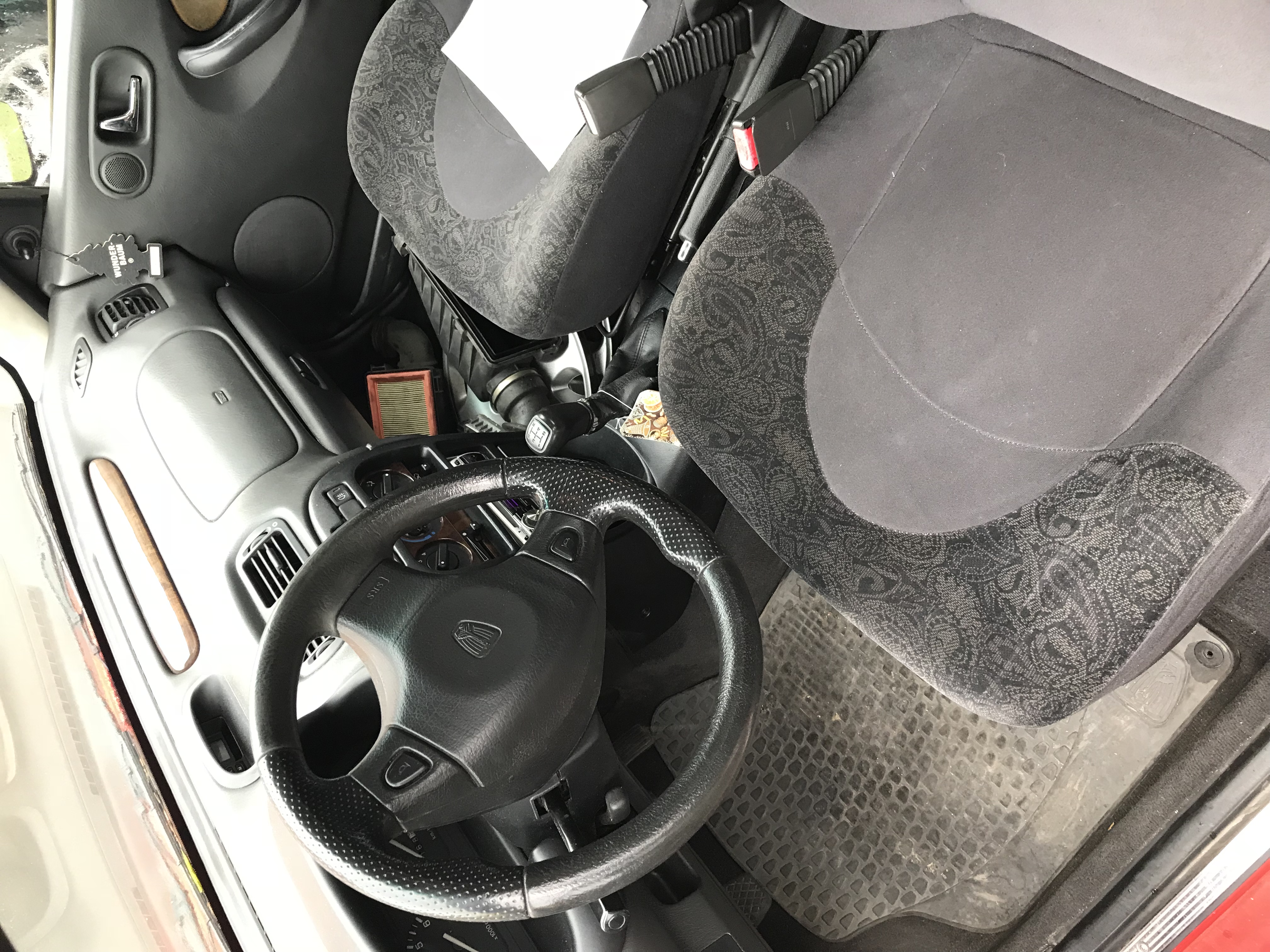

Zdravim, dneska mi v jednom autoservisu nabizeli cervenej Rover 214 Si 5dvr. Zvenku docela zachovalej, bez koroze, zadni lemy osetreny a natreny. Interier odlepena stropnice a vyplne dveri. Najeto asi 210tis. Pan rikal ze je tam v haji ridici jednotka. Neco, ze vstriky jdou na 10%. Ze na to ale nema cas ani chut to resit a za 2-3tis mi to necha, jinak to odveze do srotu. Jinak pry fungoval normalne, pak zacal cukat a pak uz uplne startovat. Ted tam asi 3mesice stoji. Ma to nejakej vyznam davat to dohromady nebo ne?

Pokud by to bylo o tom vyměnit jednotku ECU s imobilizérem, tak to není tak náročná a drahá oprava. Ale smysl to má pro někoho, kdo nemá finance na to si pořídit zachovalejší auto, ale potřebuje pořídit levné přibližovadlo. Ale takový člověk si asi nebude chtít přidávat těžkosti koupí "neznámého" auta a raději si pořídí Felcku či Fóbii. Takže jako investice (opravit a prodat) mi to smysl nedává, leda bys sám to auto využil.
Dvoustovky mají zásadní kosmetický problém v tom, že vnitřní tapecy mají jádro z papíru a při svých letech vzdušná vlhkost na nich dokonala zkázu a dnes již těžko najít dvoustovku, která nemá tapecy rozpadlé. Na druhou stranu neměl by být problém sehnat tapec z R25, který má plastové jádro a měl by bez komplikací pasovat (i s kličkami).
