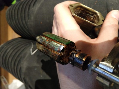

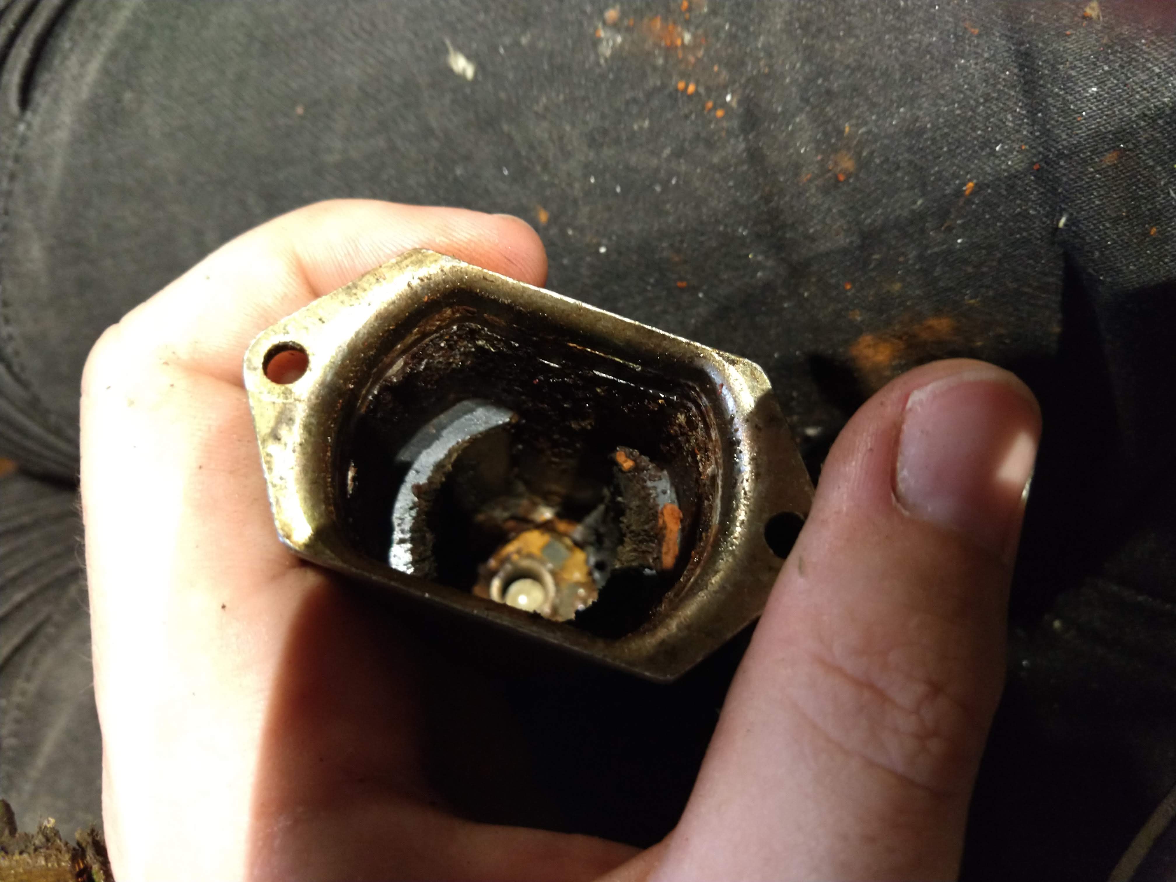

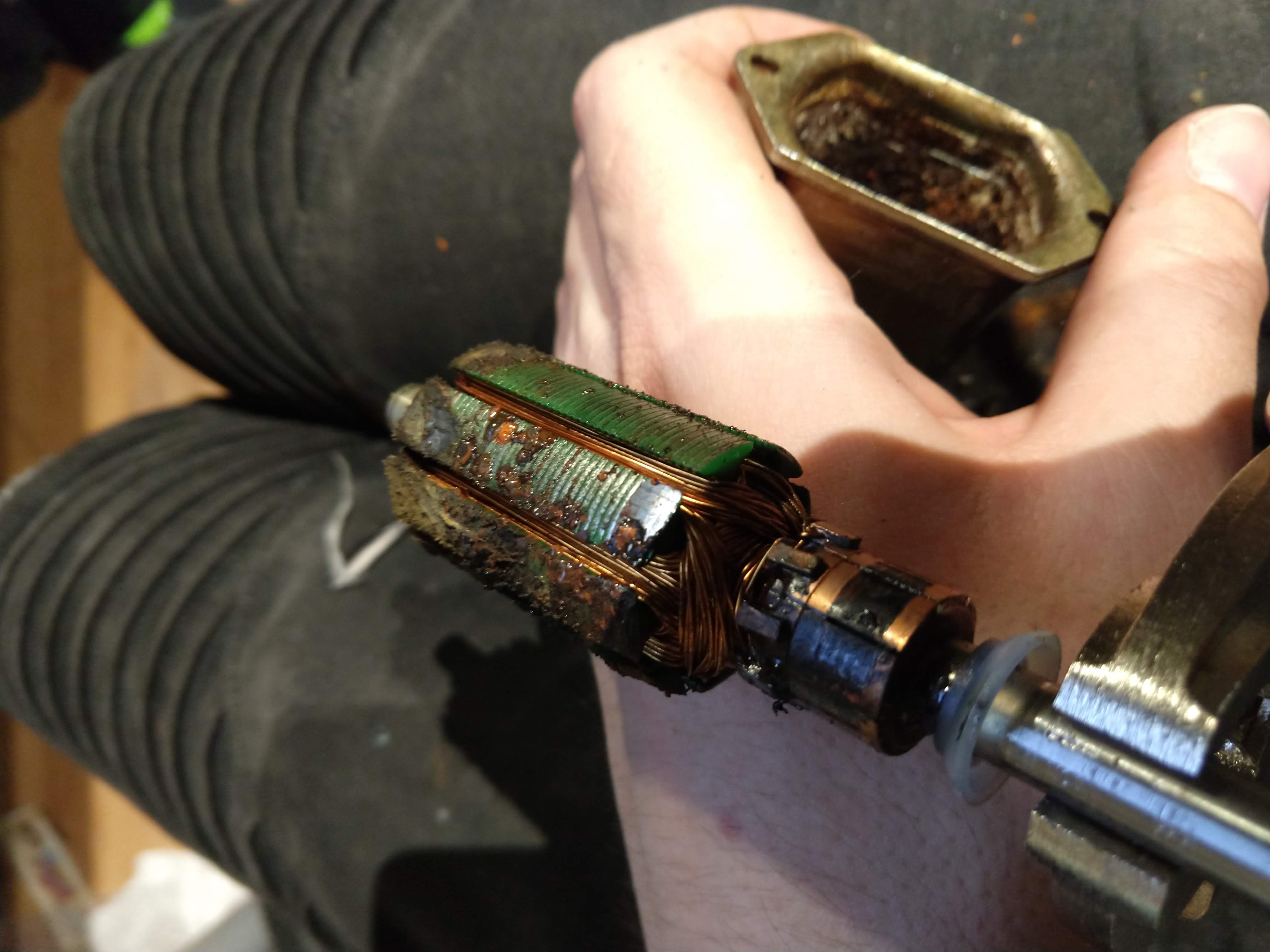

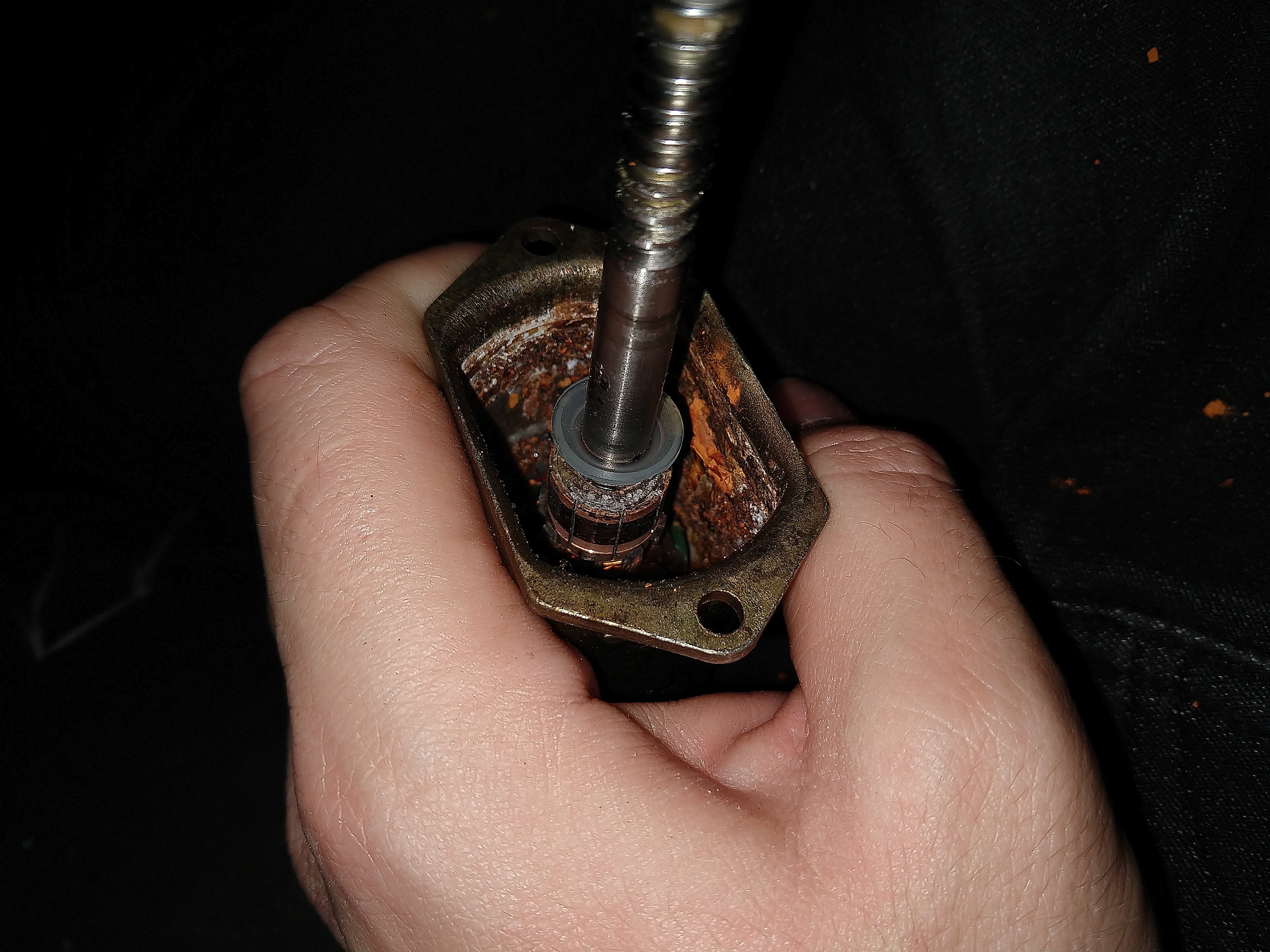

Z rozebranyho stribrnyho ZRa jsem mel obe predni stahovacky (co sem koukal 3D a 5D by meli byt stejne). Plus jsem mel Levou stahovacku ze sveho ZRa, kde se ohlo jendo rameno a bylo rovnane a spravovane kouskem profilu (nicmene jsem ho presto vymenil za nove a tohle mi zustalo navic).
Levou ze stribrnyho sem prodal. Mel sem prodat i pravou, ale zjisti lsem tesne pred prodejem, ze nefunguje (motorek) takze mi zustala.
A tu levou orpavovanou (s funkcnim motorkem) sem blbec dal tatovi na gril. (Motorek).

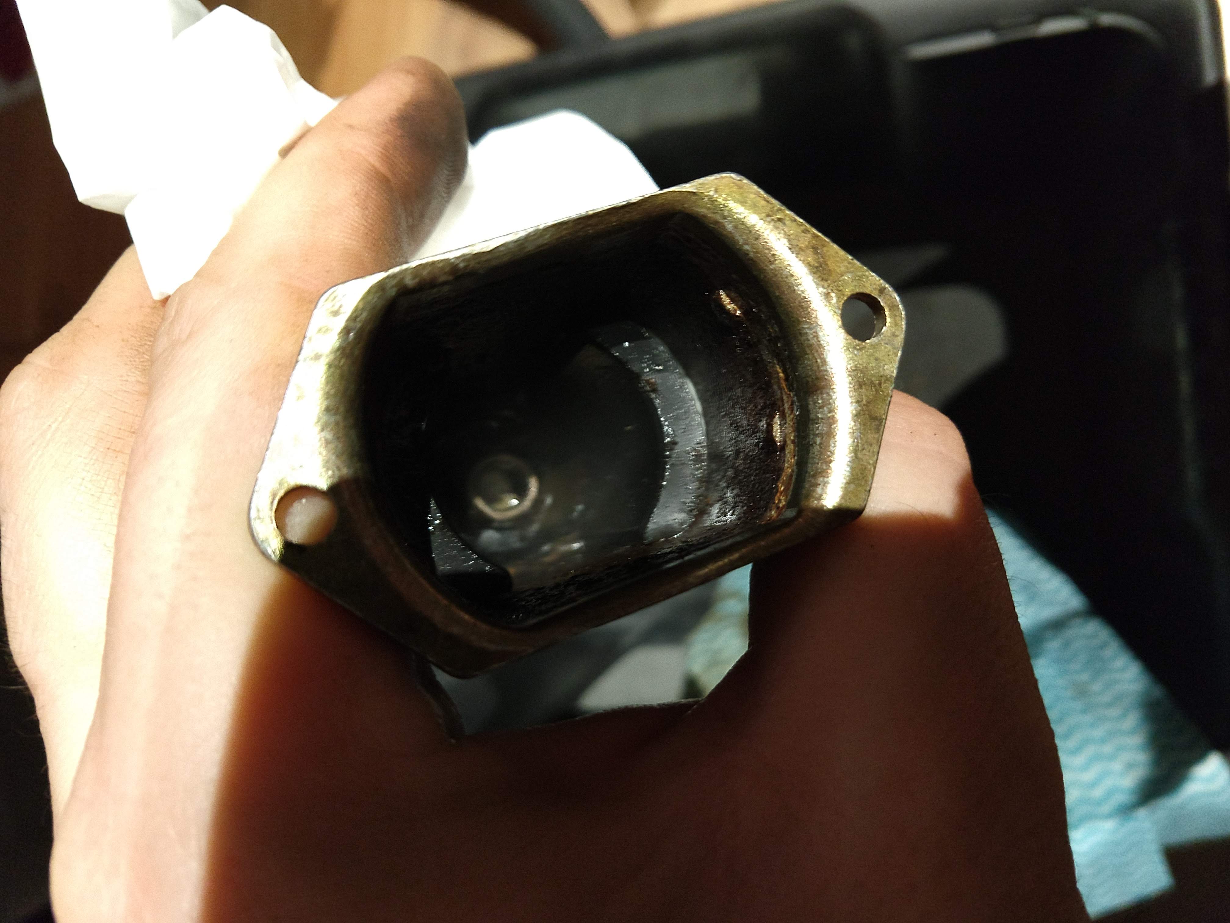

A zrovna prava v tom aute chybi.... tak sem nasel ve sklepe tu pravou s nefunkcnim motorkem... prevodovka je Leva a Prava jina, otocena, ale motorem vypada ze je stejny a sel by z leve do prave.... cimz sem si vycital to neuvazene darovani :D
Zkusil sem to doma pripojit na baterku a nic, ani to nehleslo... ale pri promerovani odpororu to melo nejakych 100 ohmu nebo co .... zkusil sem zmerit kolik tam tece a cca 4.8 Amper. Coz bude stall current toho motorku..... takze sem to rozdelal, a zkusil otocit rotorem.. ani hovno.... Nastesti stecilo trochu silneji poklepat na motorek ze vsech stran a uz sel vytahnout...
Bylo to tak hezky zarezly takze se motorek zasekl....
Nicme vinuti vypadalo uplne v pohode... lozisko je tam vzadu jenom kluzne a taky cajk... takze sem to vycistil odrbal starou rez cele to zaolejoval a pak zapatlal silikonovou vazelinou, viz posledni foto, (jde pouzit i na malo namahana loziska), seskladat a vali to. Zere necely 2 ampery, prevodovka se toci tak jak by mela. Ma to takovej divnej zvuk, ale to bdue hadam z te prevodovky, zadne chrceni kdyz by o sebe neco drhlo z motroku neslysim (a rotor se tocil vceku volne)
Takze asi pouziju tohle. Sehant novej motorek jako problem neni, ale tohle asi bude cajk.

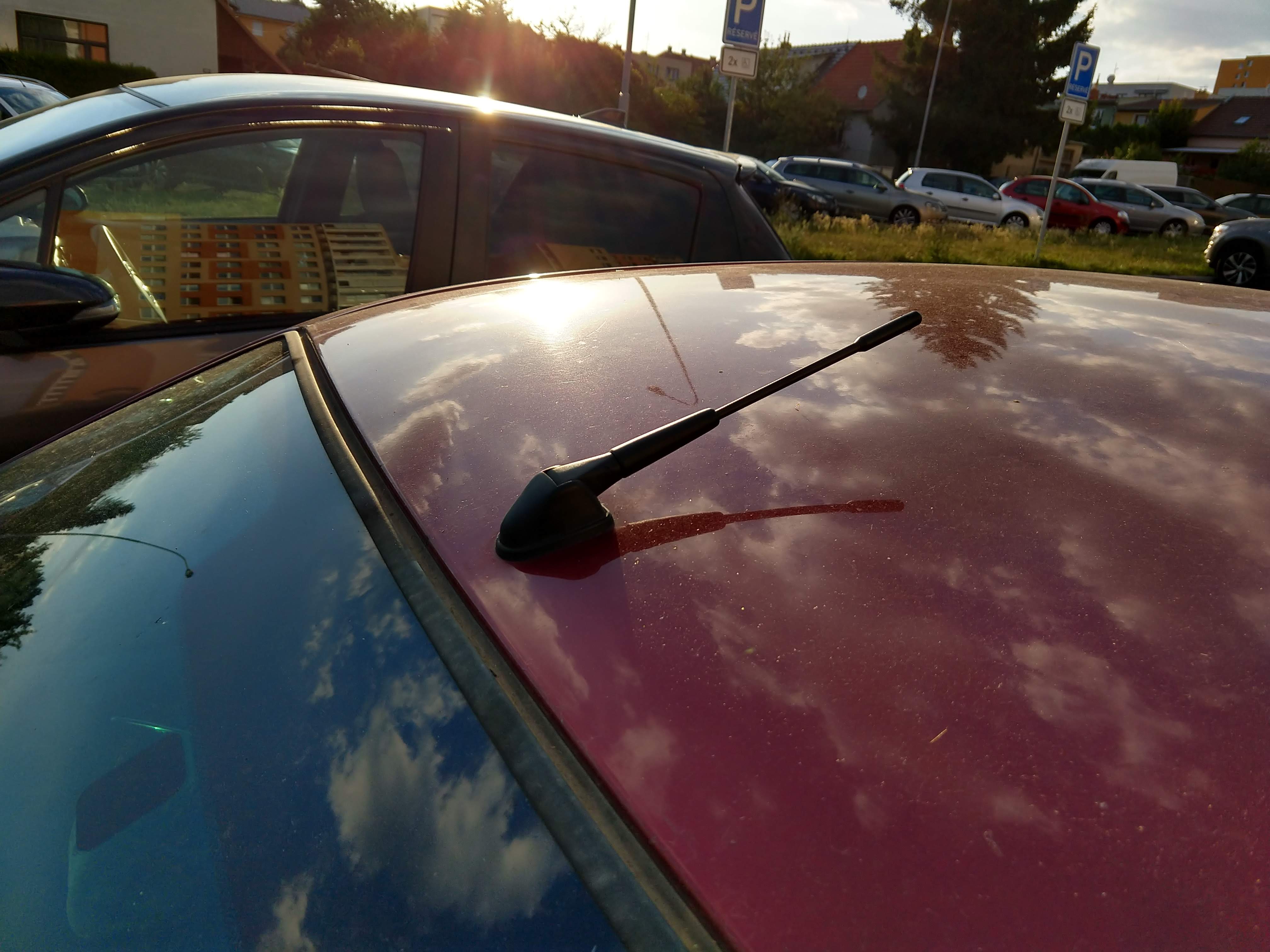

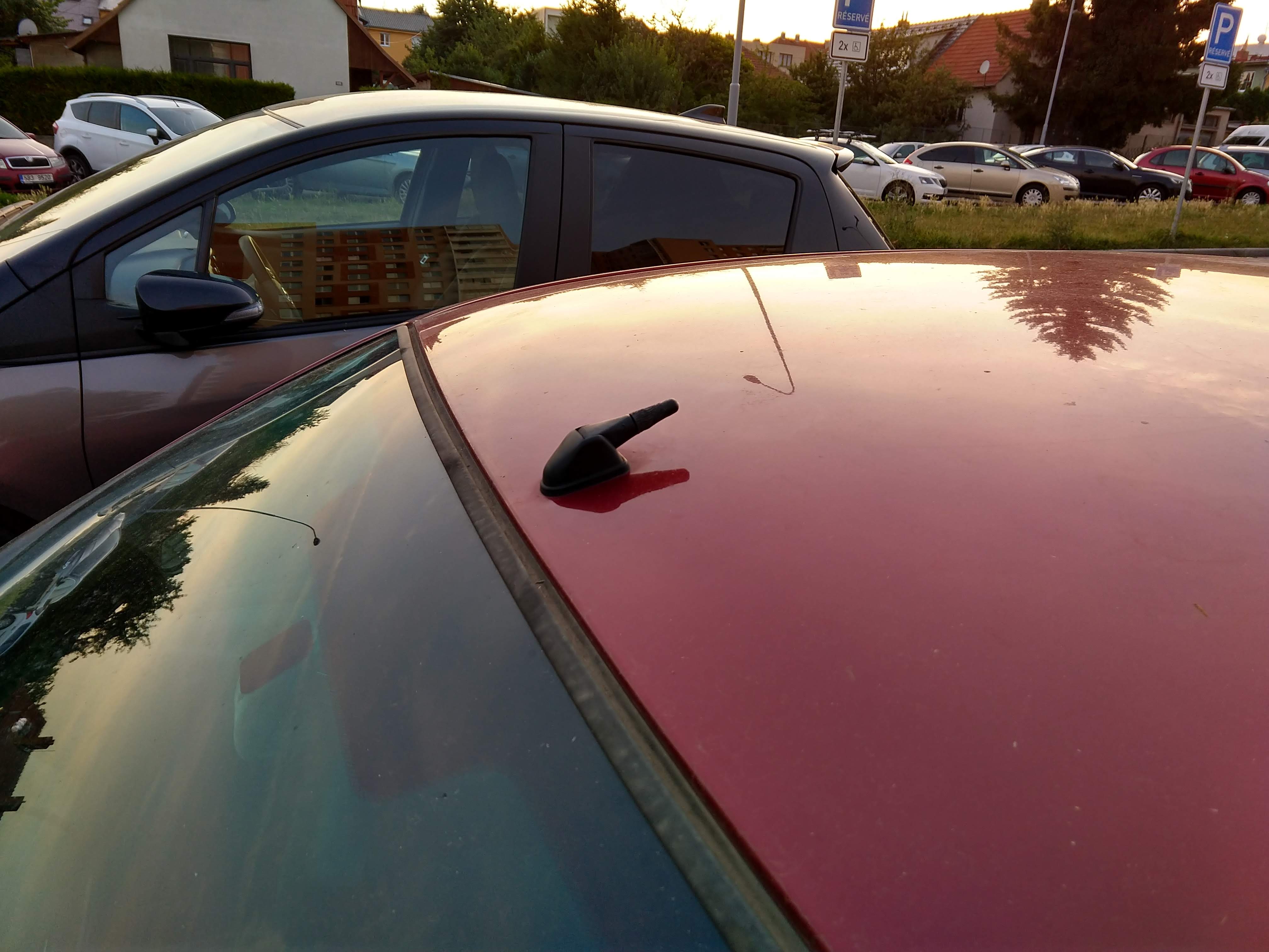

Tak anterna a redukce na radio koupena, radio koupeno. Fotky po instalaci...

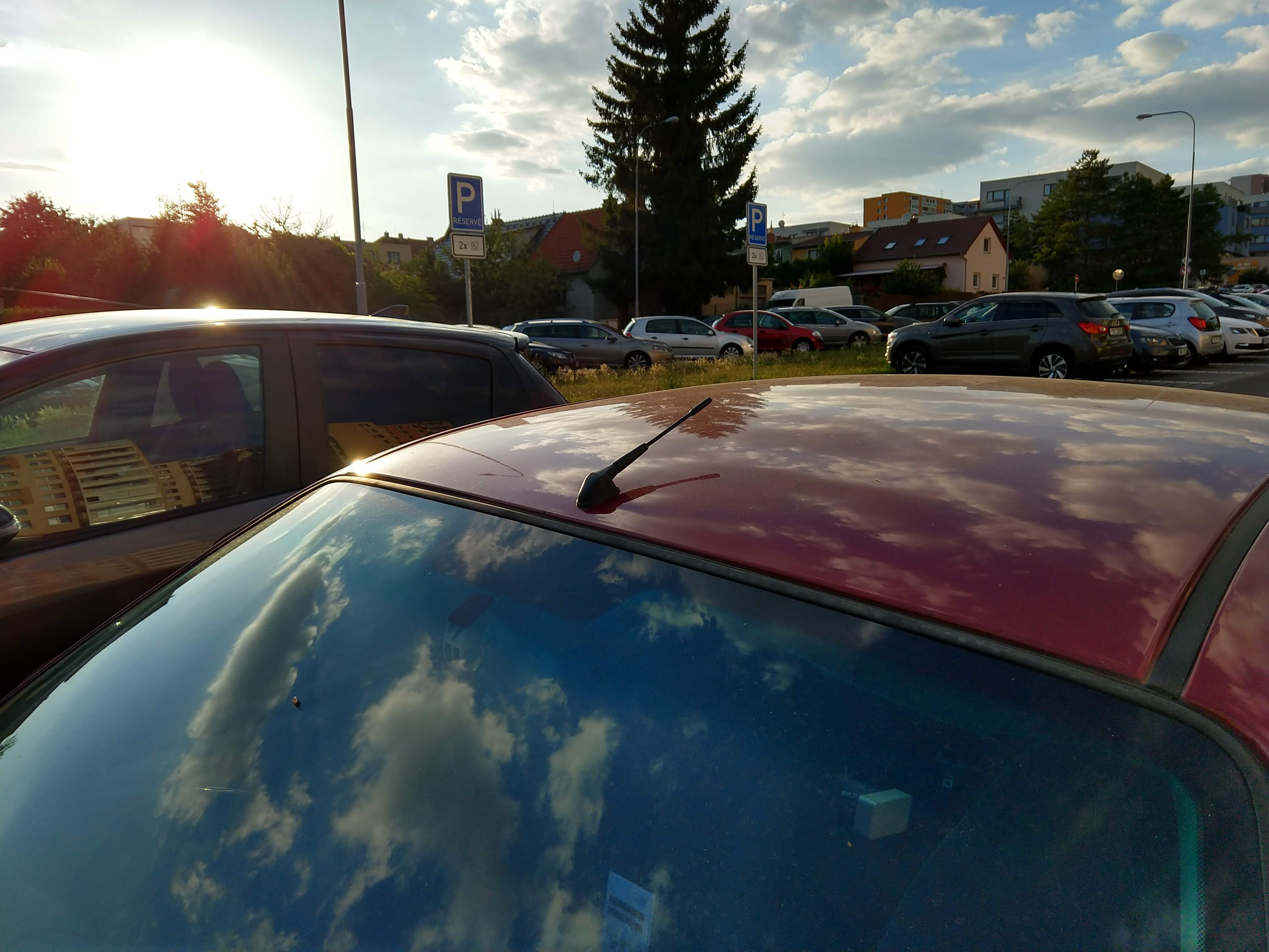

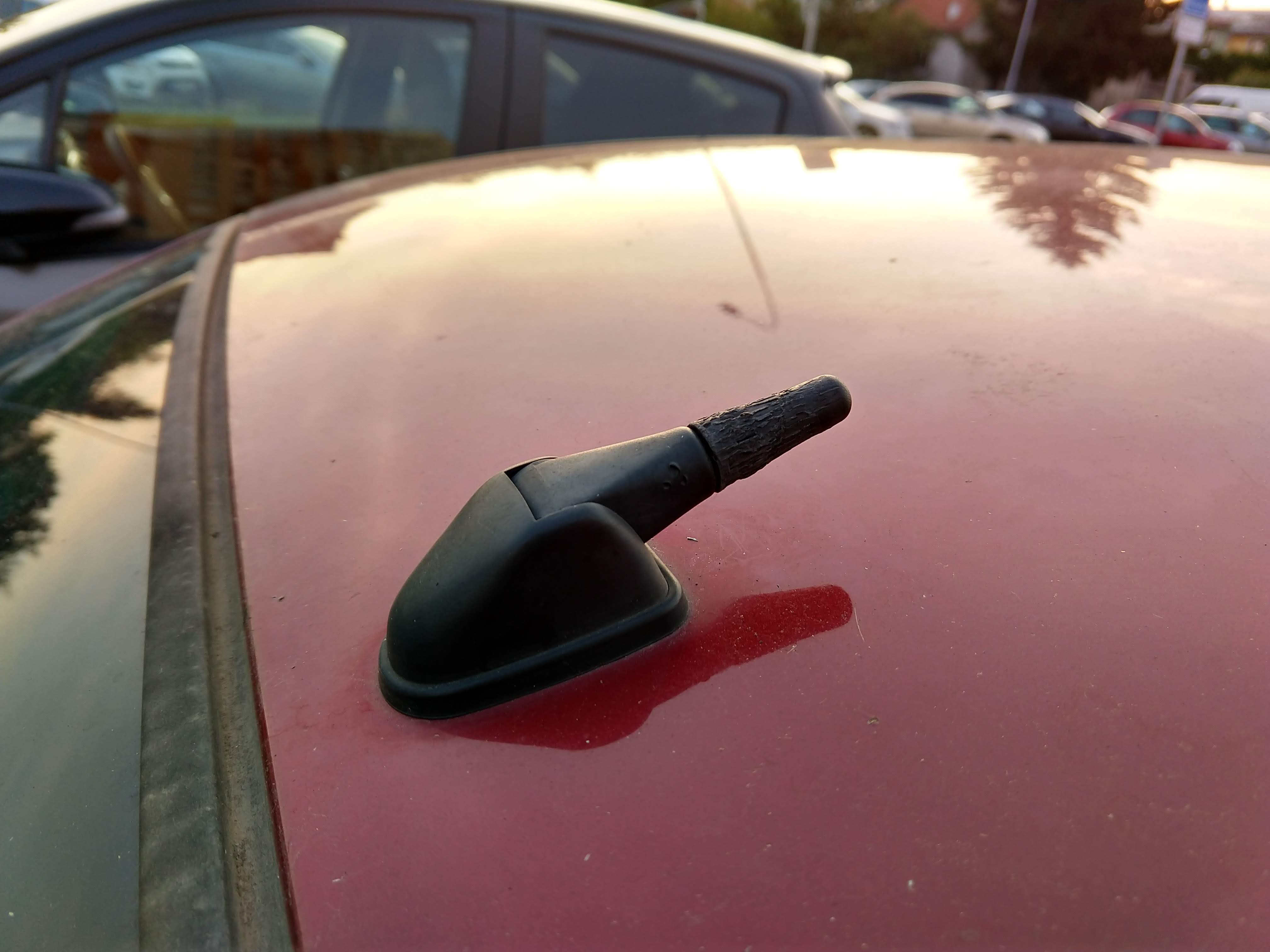

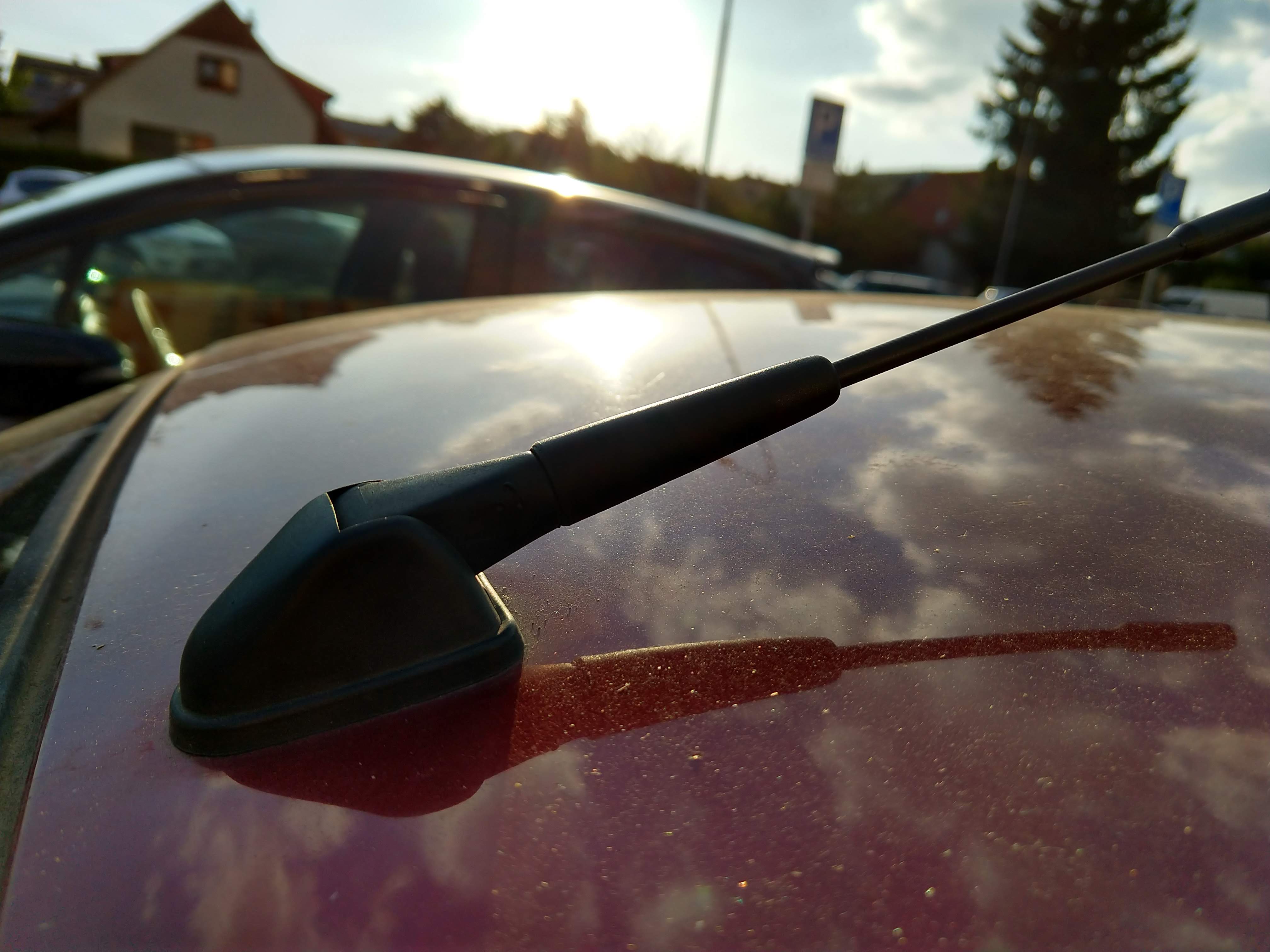

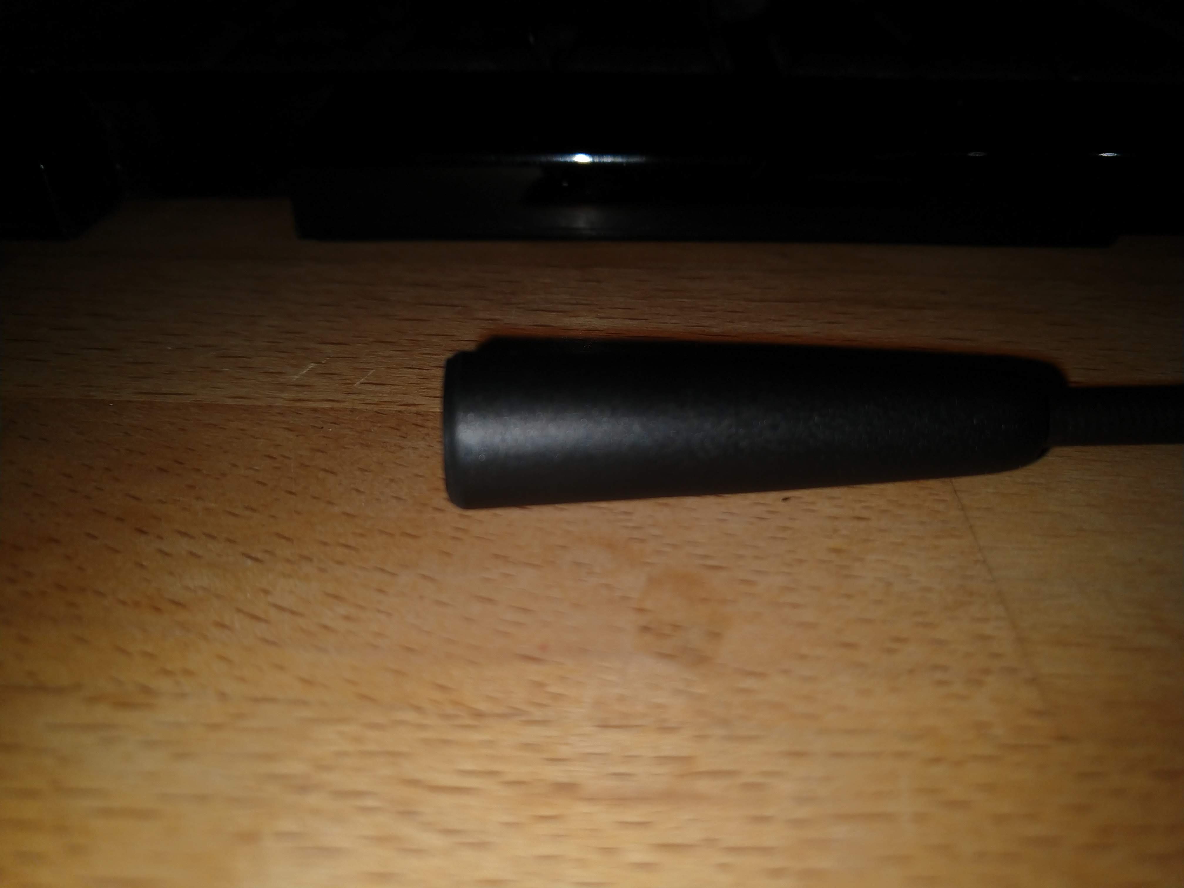

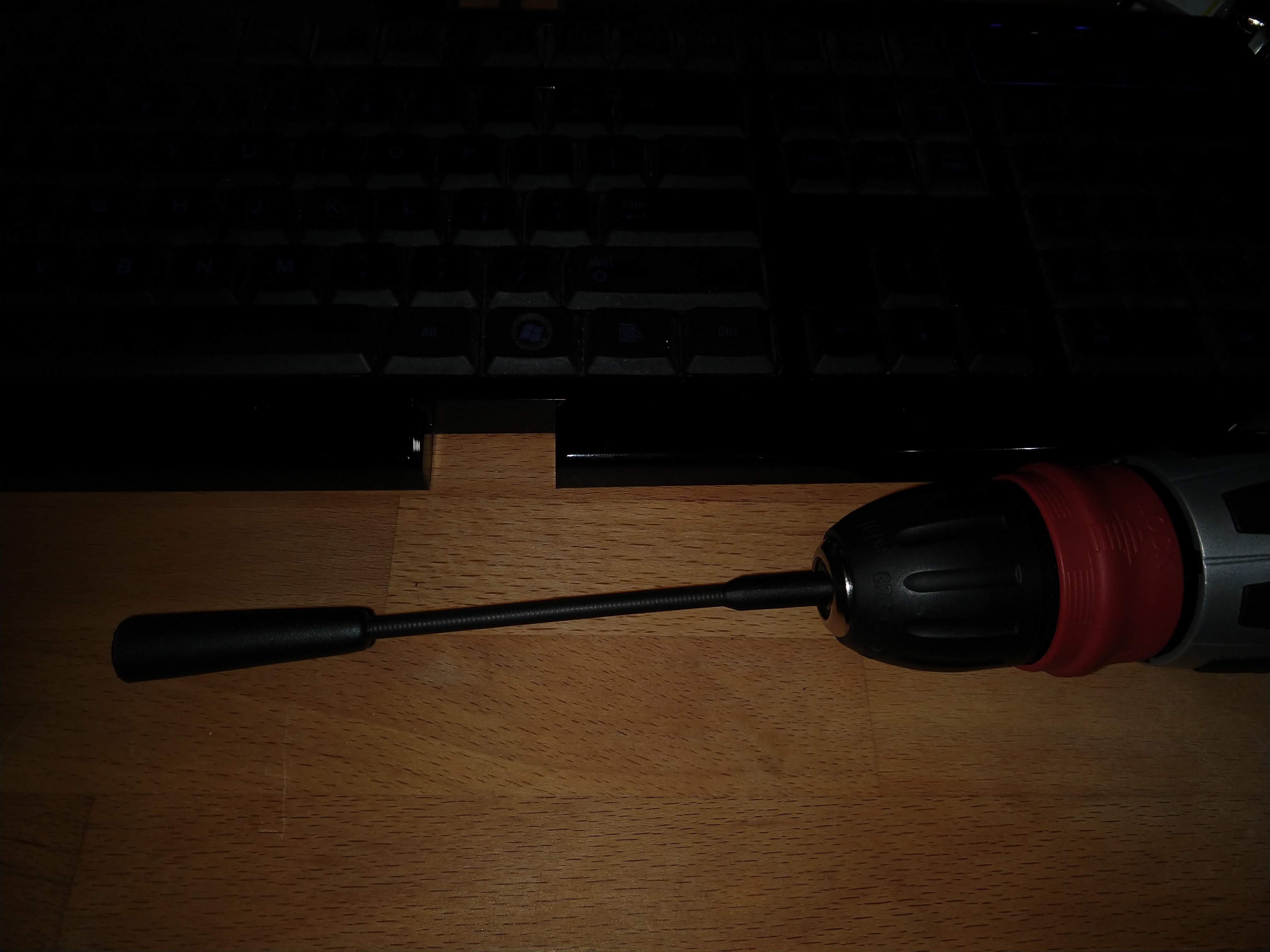

Abych se nenudil, tak krome toho, ze davam do kupy vylamany plasty klapek na prostrednim vydechu klimatizace tak sem sehnal vhodnou antenu, abych nahradil ten zlomenej zbytek okousanej co tam byl.
Akorat secky anteny co tu bezne v ahifi maji sou moc siroky... i tahle nejuzssi byla trochu sirsi takze tam byl trochu nevzhlednej zub. Takze sem to upl do vrtacky a lehce zbrousil hranu aby tam byl plynuly nabeh a ne zub.
A cajk.

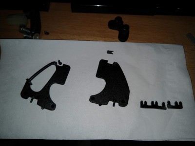

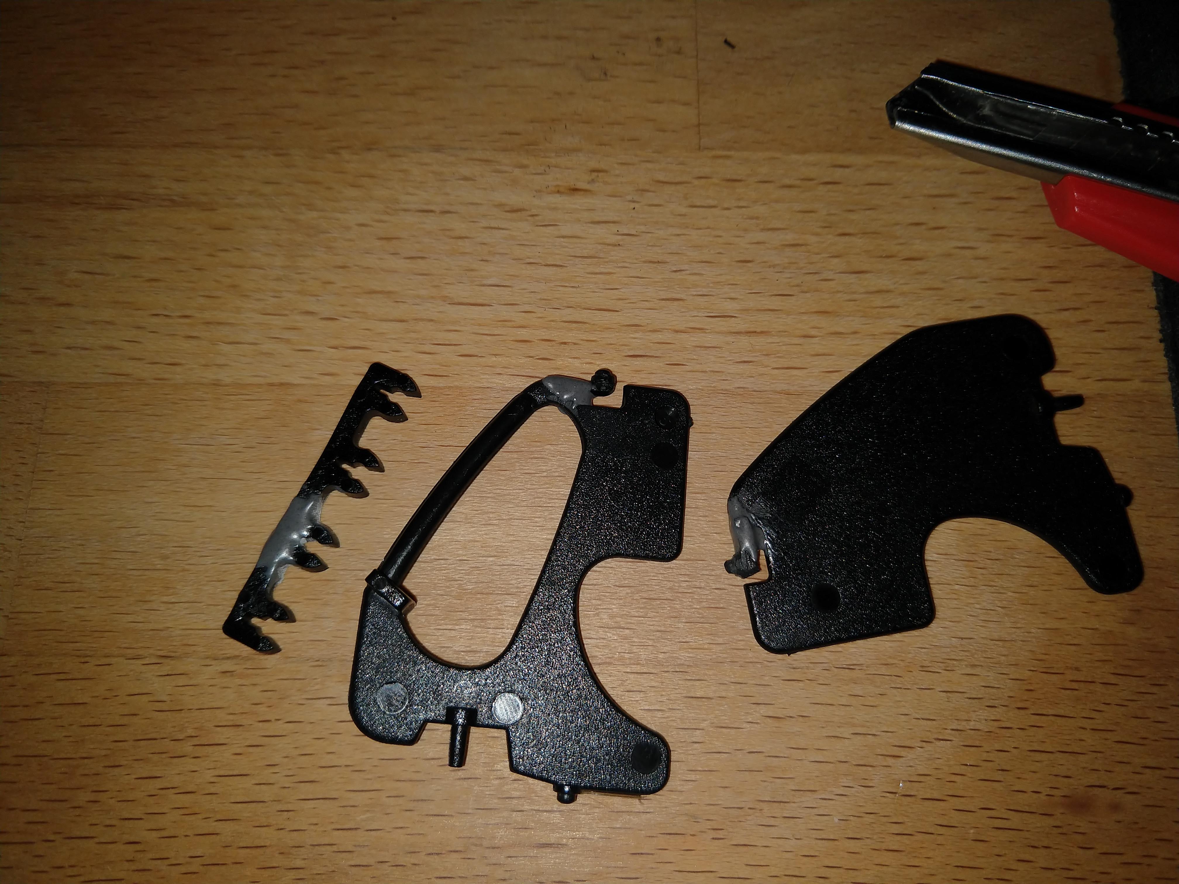

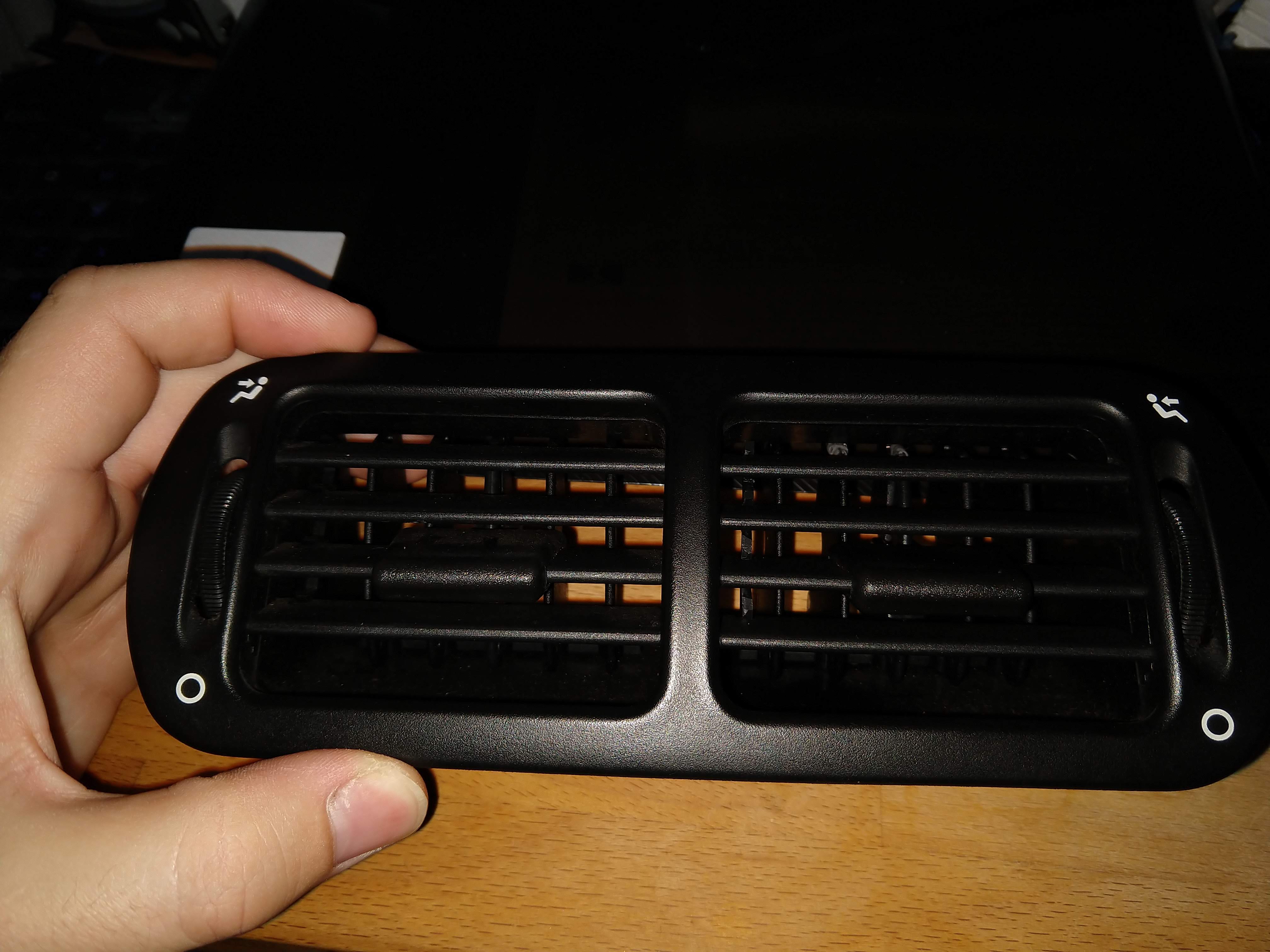

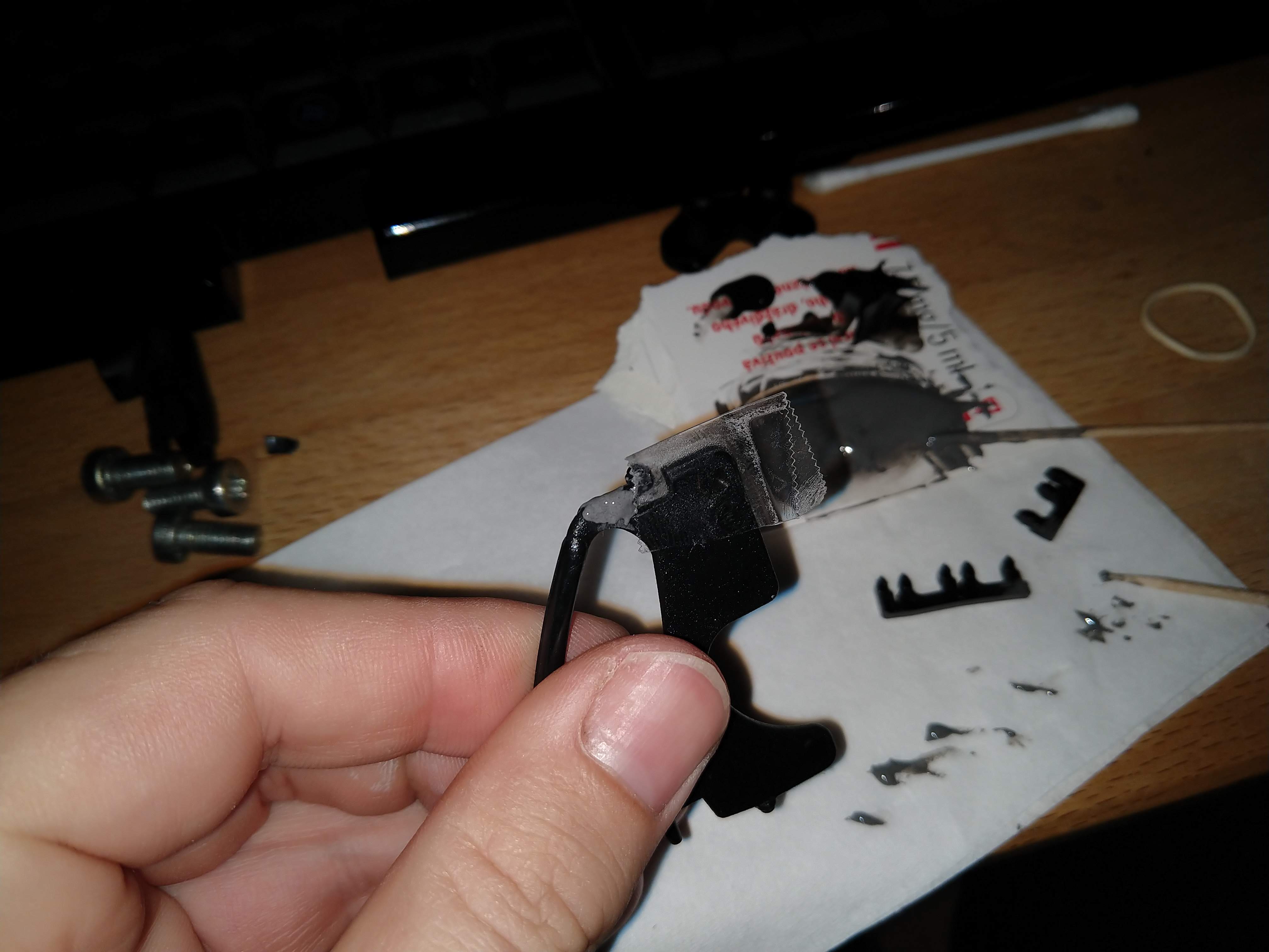

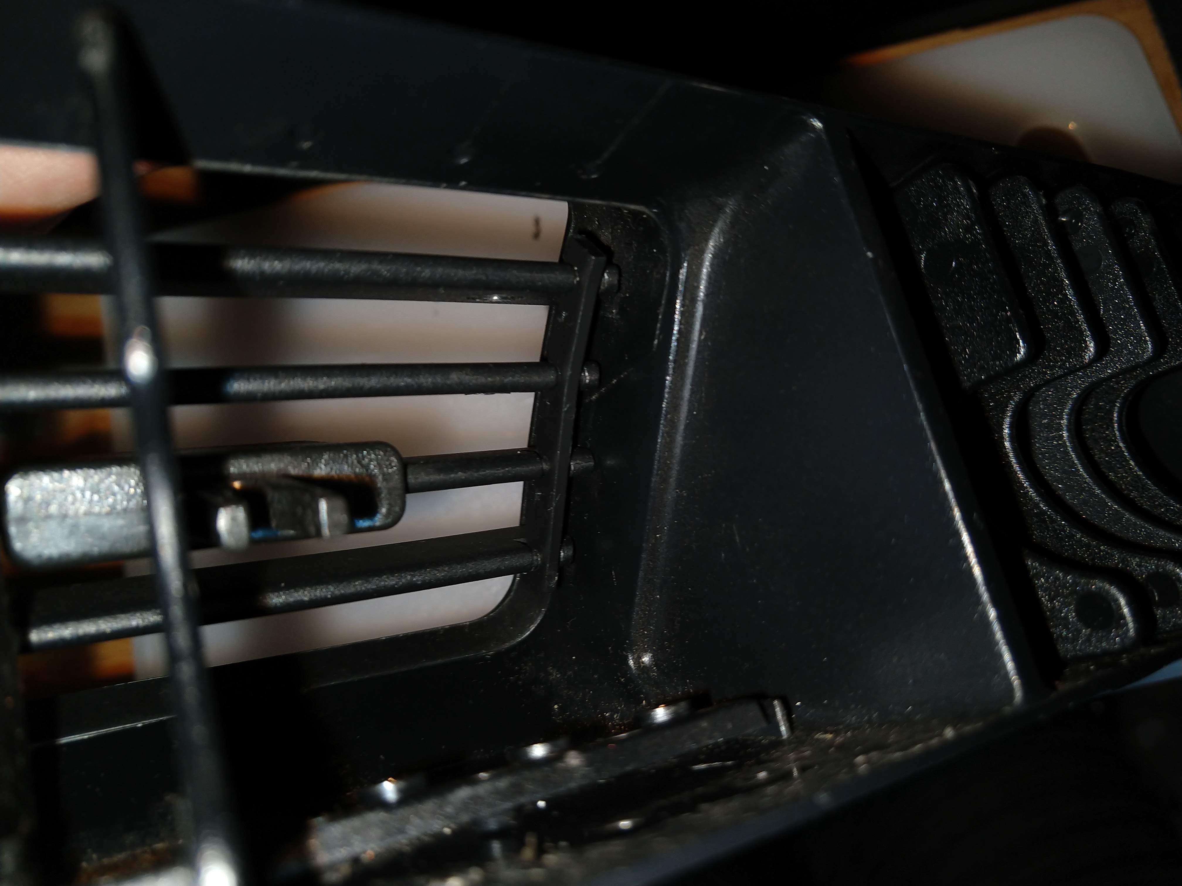

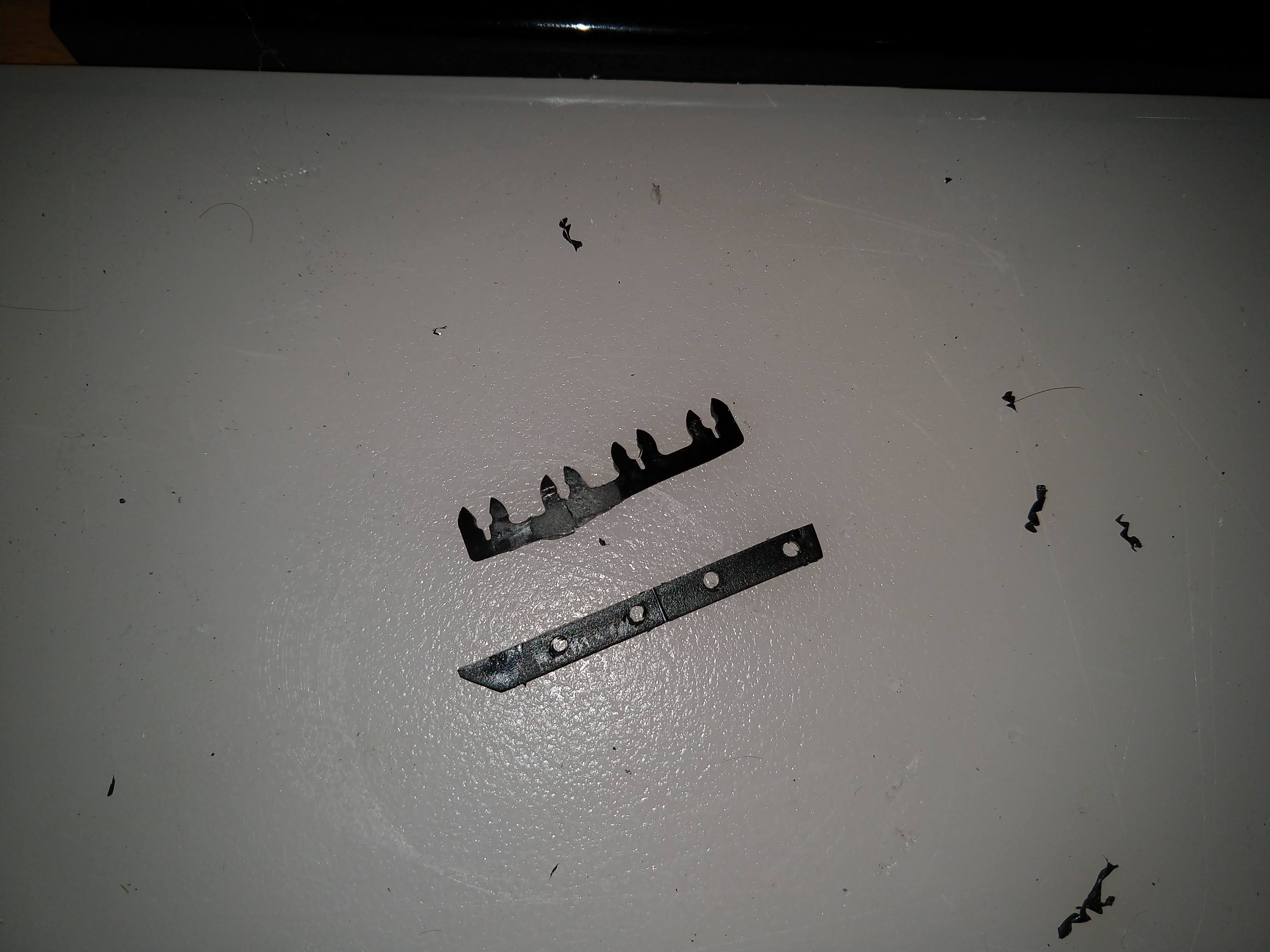

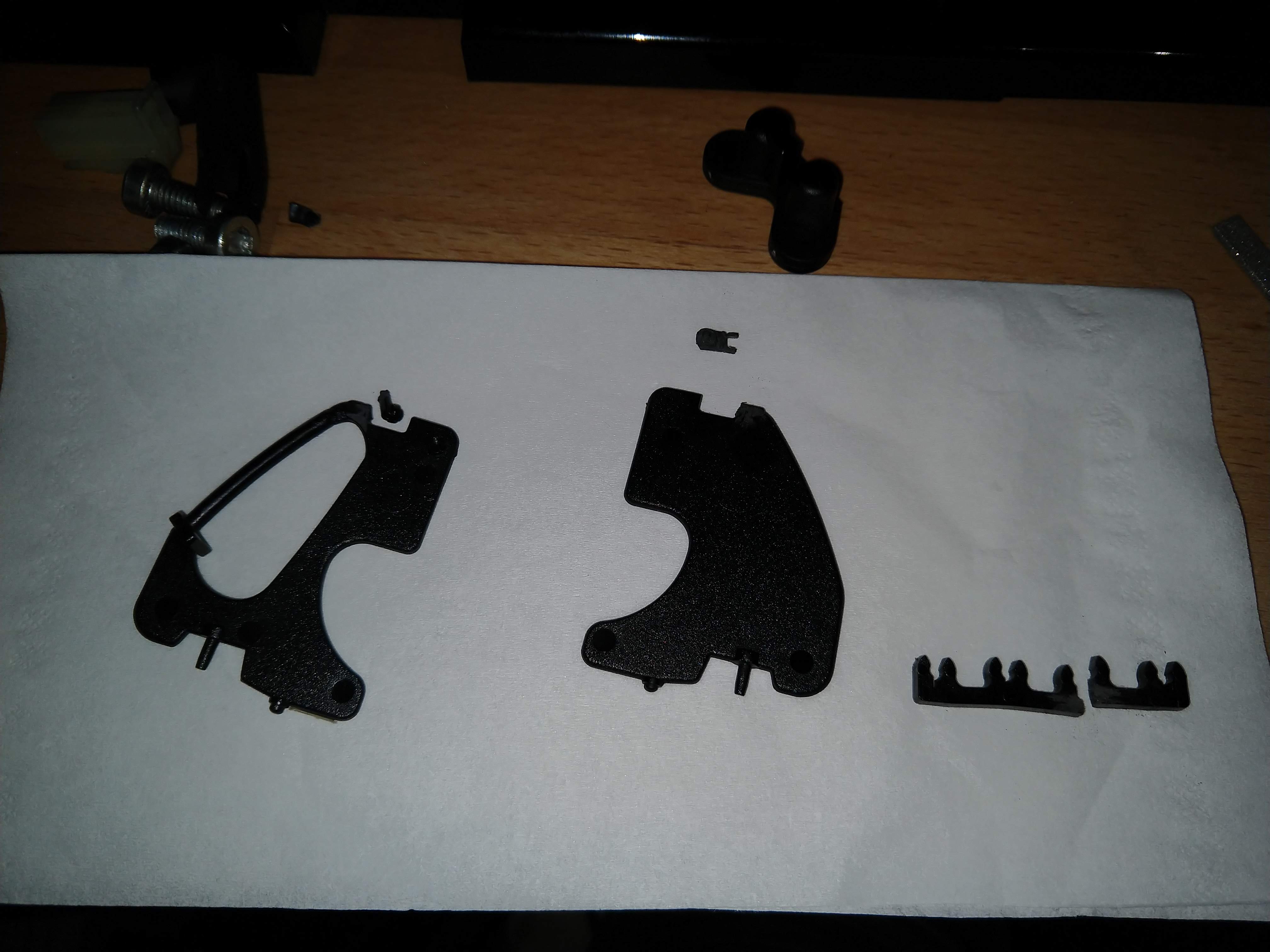

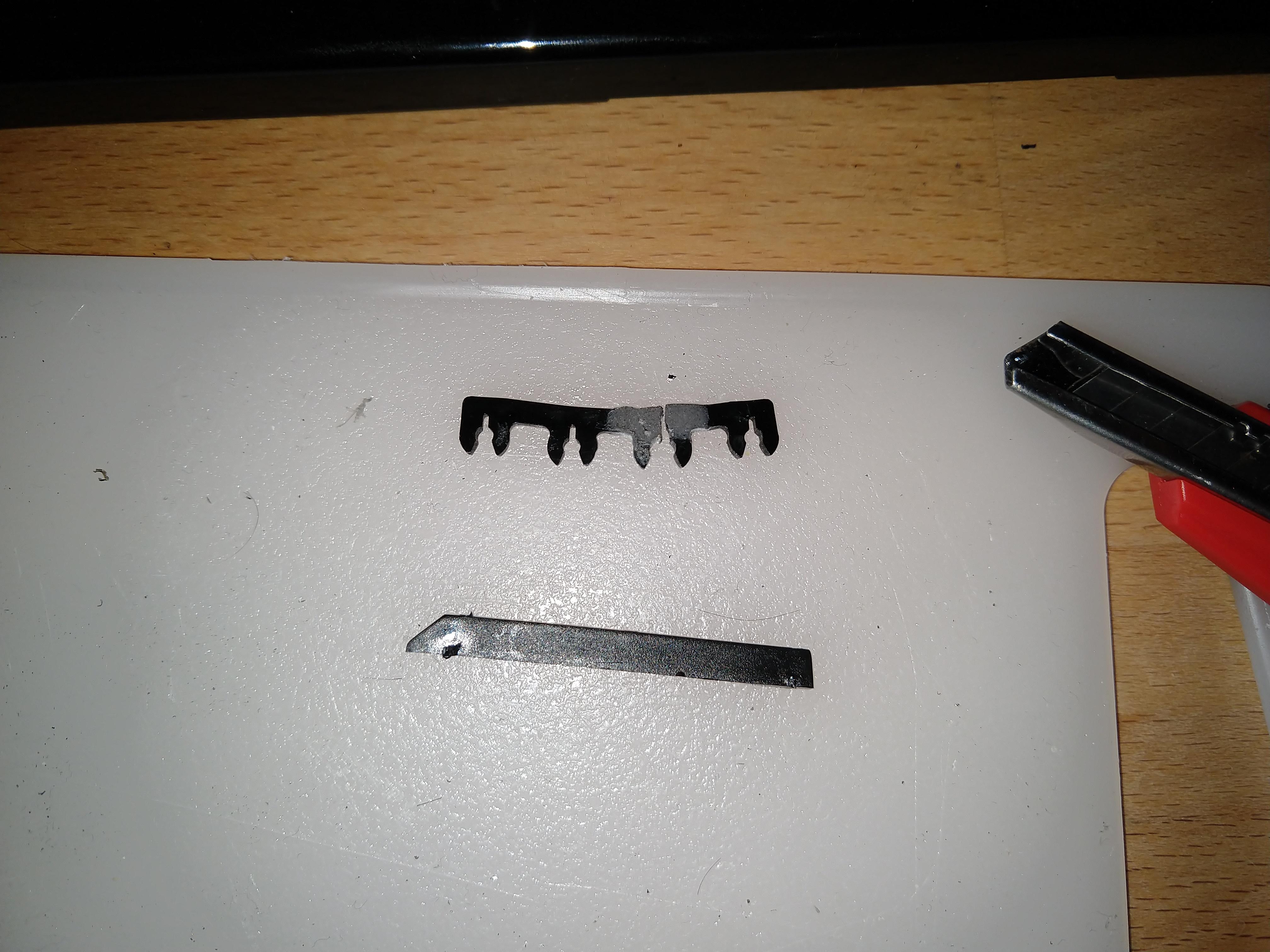

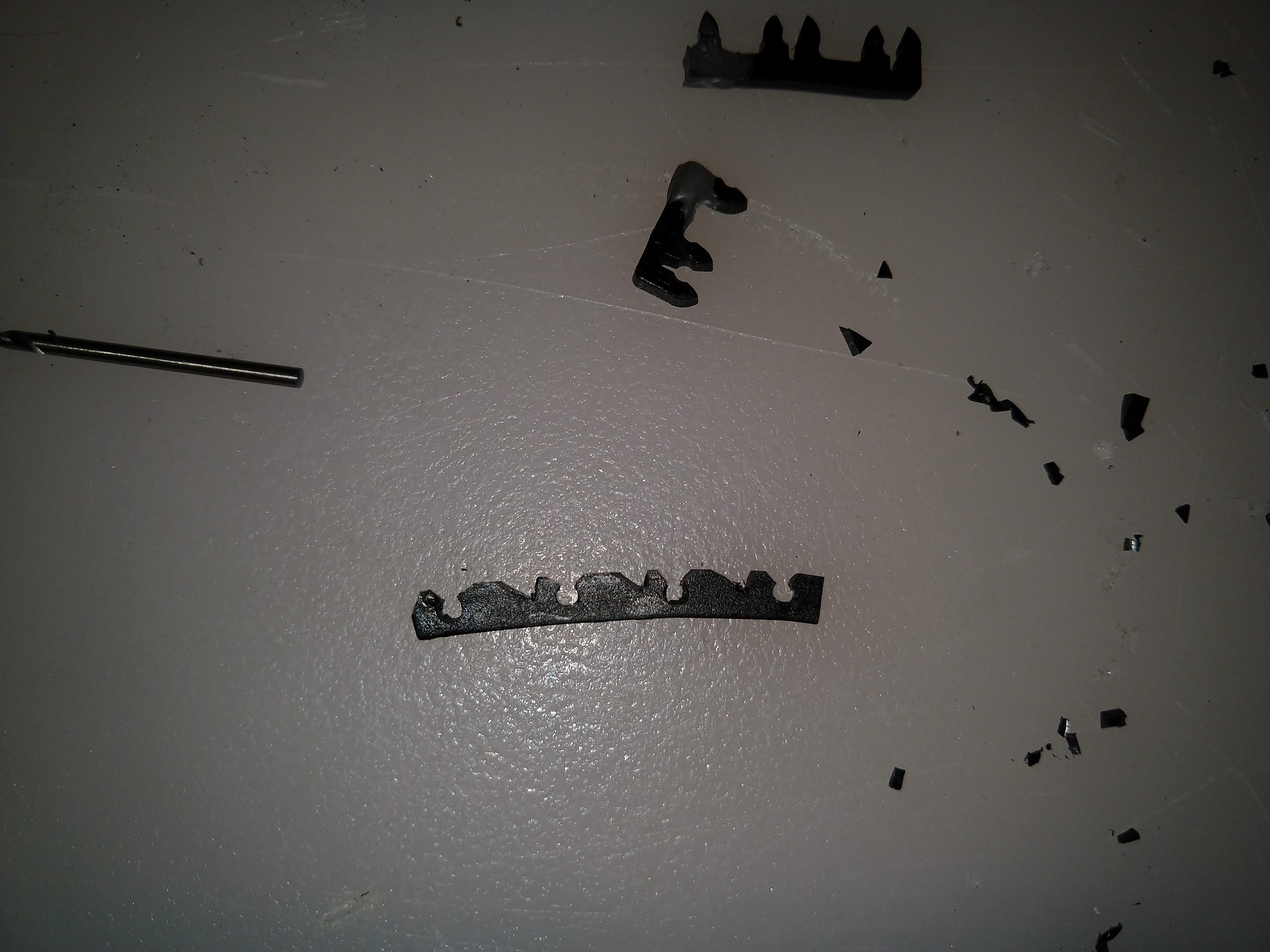

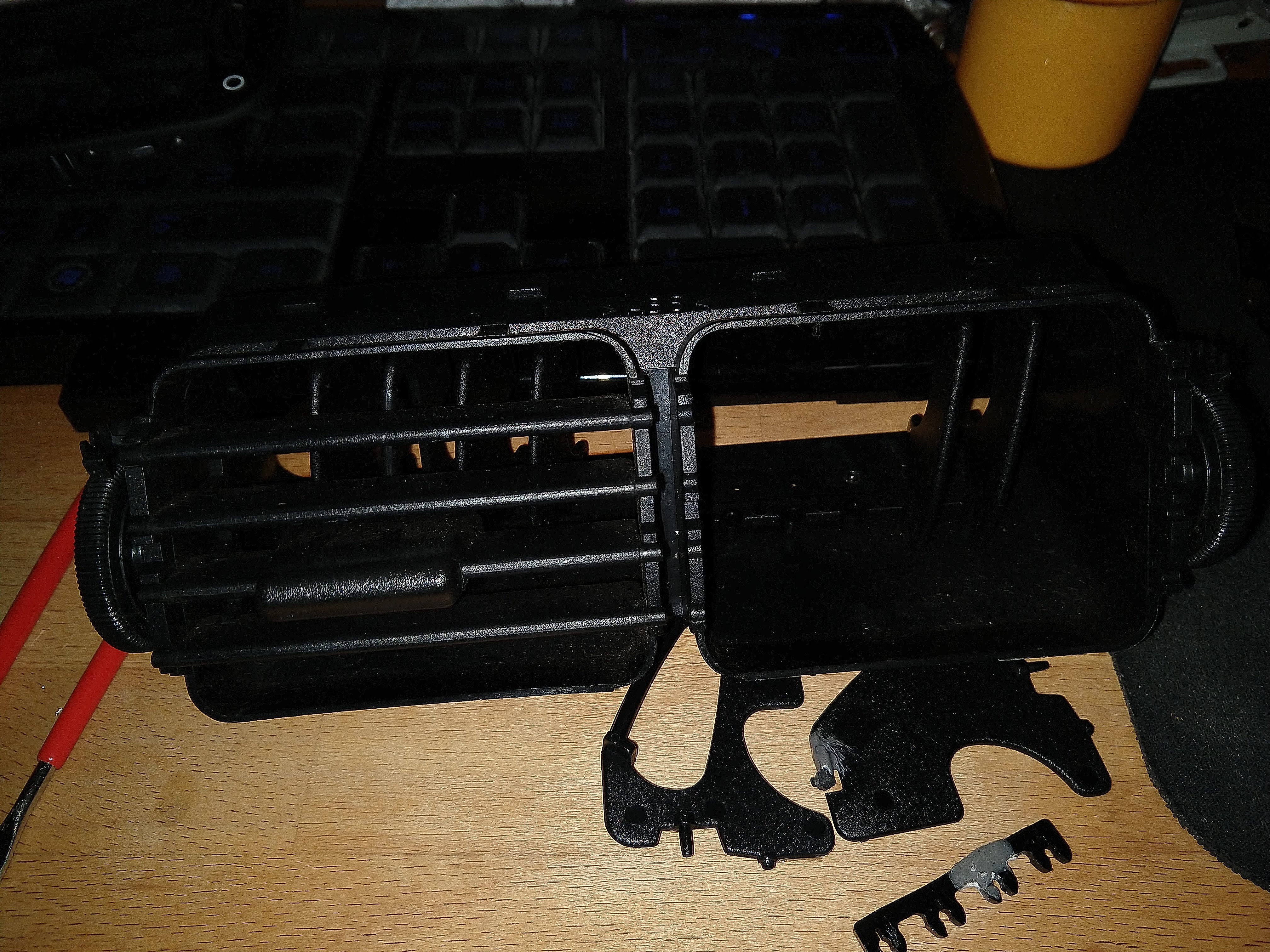

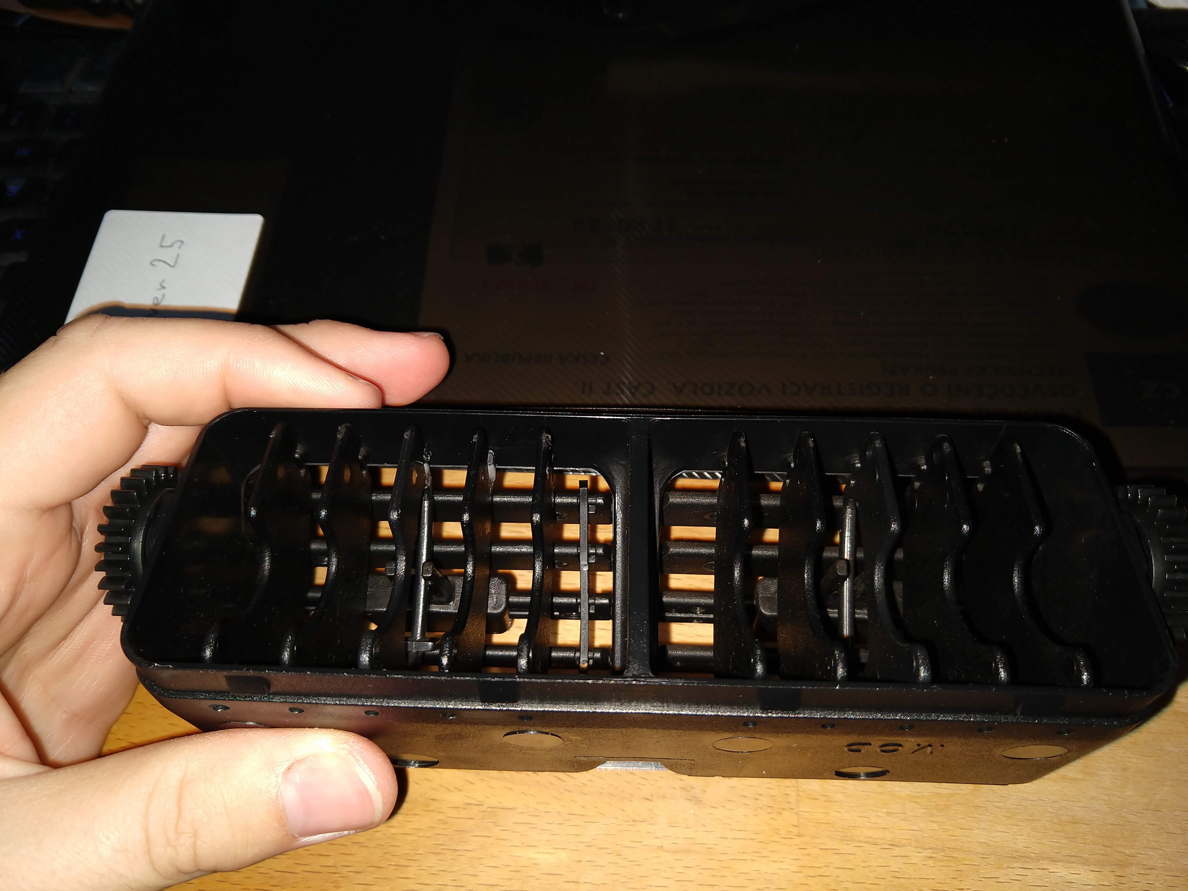

Tak dalsi kosmeticka drobnost v mezicase po praci poresena...
Prostredni mrizka vydechu klimy mela rozsypane ploutvicky, v pravem okynku.
2 vertikalni ploutvicky byly jen vycvakle,ale 2 mely ulomeny vrchni cuplik (jeden sem tam nasel, druhy pryc), a rozlomeny byl i maly dil co drzi horizontalni ploutvicky dohromady.
Takze sem z kousku plastu vyrobil nahradni dilek misto cupliku. Trochu sem to obrousil a slepil JBweldem. Drzi to uplne v poho. Slepil sem i ten dilek na horizontalni... ale ten bohuzel nedrzel ... pri nacvakavani se to musi trochu prohnout a navic je to blbej tvar na lepeni, narozdil od nalepeni toho capliku.
Takze sem vyrobil funkcni kopii z kousku plastu a tadaaaa... jako za mlada :D

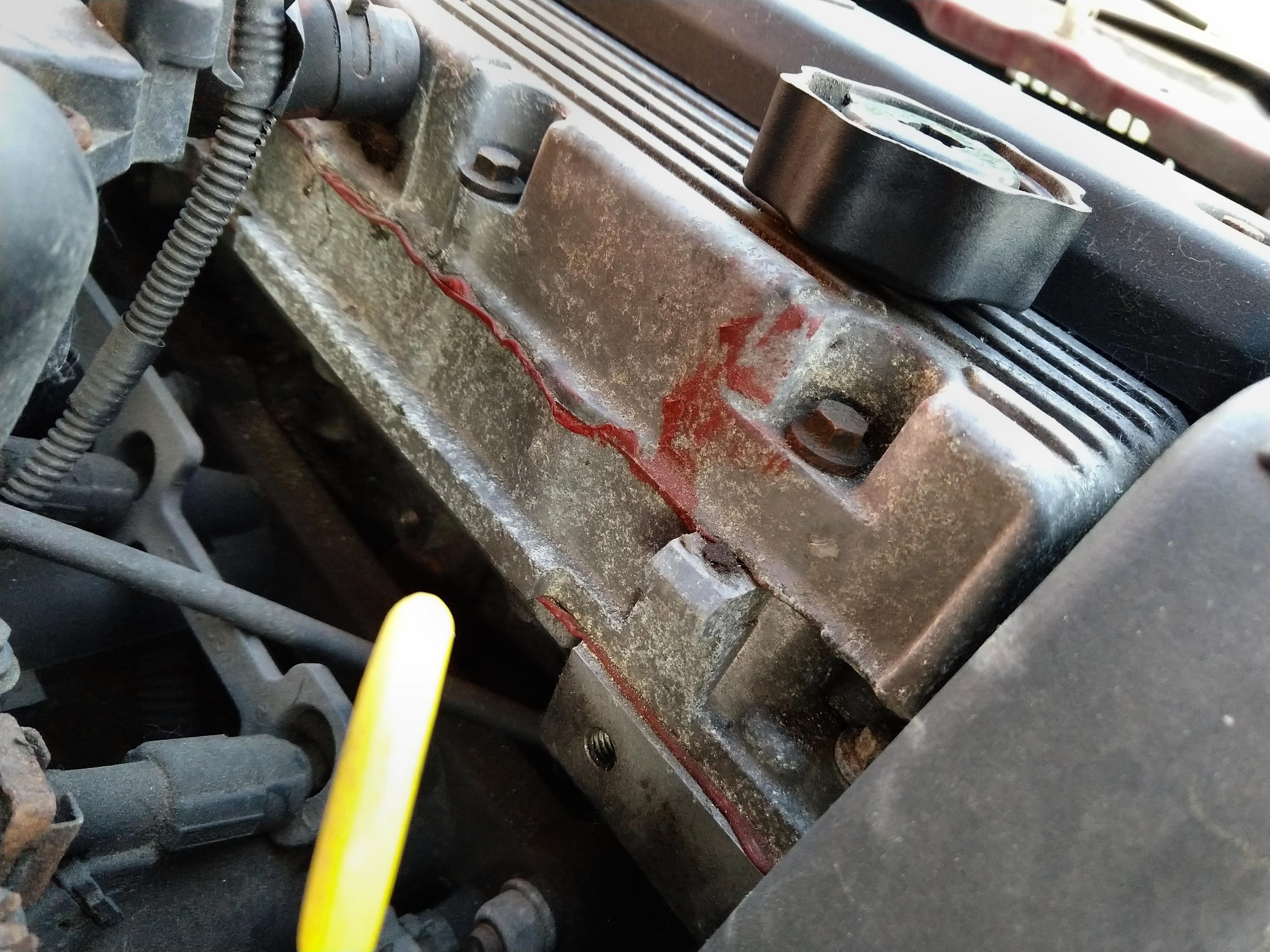

A jeste sem obednal anaerobni tmel / lepidlo na pretmeleni spoje mezi pulkama hlavy ... Bral sem Loctite 518, ktery je teda fest drahy, ale mel by na tohle fungovat vic nez dobre.
A par nerezovych spon na hadice a ... O krouzky na domecek termostatu ...snad sem vzal spravnej rozmer.
Jo a Loctite Rust Killer 7505. Pac ty zacinajici mista to chce dobre polecit aby to auto jeste vydrzelo, kdyz uz se na nem bude tolik veci menit. Zas obednavka za litr...

Příspěvek od Trunda » stř črc 24, 2019 20:49
7505 funguje slušně. Pár míst tím mám poléčených a zatím drží. Ale chce se to vyvarovat tomu, abys tu lahvičku rozšrouboval, protože pak to rychle zreaguje .... zhnědlo to a ztuhlo. Takže snažit se to opravdu odebírat pomocí aplikátoru na lahvičce. A tedy nemá smysl ani kupovat větší, než tu nejmenší lahvičku. Jo a doporučuji rez nejprve co nejvíc vybrousit pryč třeba fortunkou. A když to tímto natřeš, tak to nejlépe přes noc nechat zaschnout. Je to vodou ředitelné, řekl bych, že to bude něco jako herkules smíchaný se srajdou reagující s oxidem železitým. Takže když to nenecháš pořádně vyschnout a přetřeš to, tak si tam uzavřeš vodu.
Já ty zlomené hřebínky z ofuků spojoval pájkou a nebo jsem ze dvou vyřízl delší kousky a nad svíčkou zahřál konce a spojil. Mimochodem, tak mě napadá, tohle bych mohl s bráchou vytisknout na 3D tiskárně ;-)
Re: Ivin Rover 25, 1.4, 2003
Příspěvek od stilg » stř črc 24, 2019 21:52
tak svarit ty plasty sem prvne zvazoval taky, ale nebylsem si jistej jestl je to abs, nebo co .. nejspis jo, abych mel nejaky plast na pridani... a pak pajka na svarovani je u nasich a kurvit si svu hrot ted nechci ... a nakonec sem lepil jenom ty 2 cupliky a ten pasek proste udelal novej .. to je jistota.
Ale tak to je snad jasny, ze viditelnou rez odbrousim... zas nelecim korozi prvne.
Taky odrezovac mam jednak od Nigrinu, ten je slusnej, a pak jeste naky Presto, ale to uz bude stary.
Ten Loctite 7505 sem vzal na zkousku, ze je to na vodni bazy vim, stejne tak jako postup, je to trochu otravny ze tam musi byt tak dlouhy okno, ale co nadelas.
Zvazoval sem i nejakej rozpoustedlovej ve spreji, ale tohle je zase takove vcelku neskodne. Uvidim, vzal sem tu trosku vetsi lahvicku pac je jaro a secko to kvete (myslim dalsi auta).
A nedostala se ti nejaka rez primo do te lahvicky? Jako treba ze stetce... pak bych veril tomu ze se tohle stane.. ale pokud prelivas do nadobky ze ktere to pak beres tak by to melo vydrzet... treba ten nigrin mam uz roky... preliju trochu do zavarovacky, stetcem to jednou dvakrat natru, necham den ... pak to osplichnu cisticem na brzdy a natru / nastrikam.

Příspěvek od Trunda » stř črc 24, 2019 21:59
Je možný, že se mi tam dostal binec.... ten aplikátor totiž se brzy ucpal a nešlo jinak než to rozšroubovat. Ale pořídím si to zase, protože to fakt nebylo marné.
Jednu dobu jsem měl doporučení na epoxidový anti rust sprej od Dinitrolu. Udělalo to hezkou tvrdou černou vrstvičku, jenže to právě asi moc rychle zatuhlo a za nemalou chvilku to zas podhnilo. Ale v té době jsem si tolik nevyhrál s tím, abych odstranil fakt maximum koroze pryč.

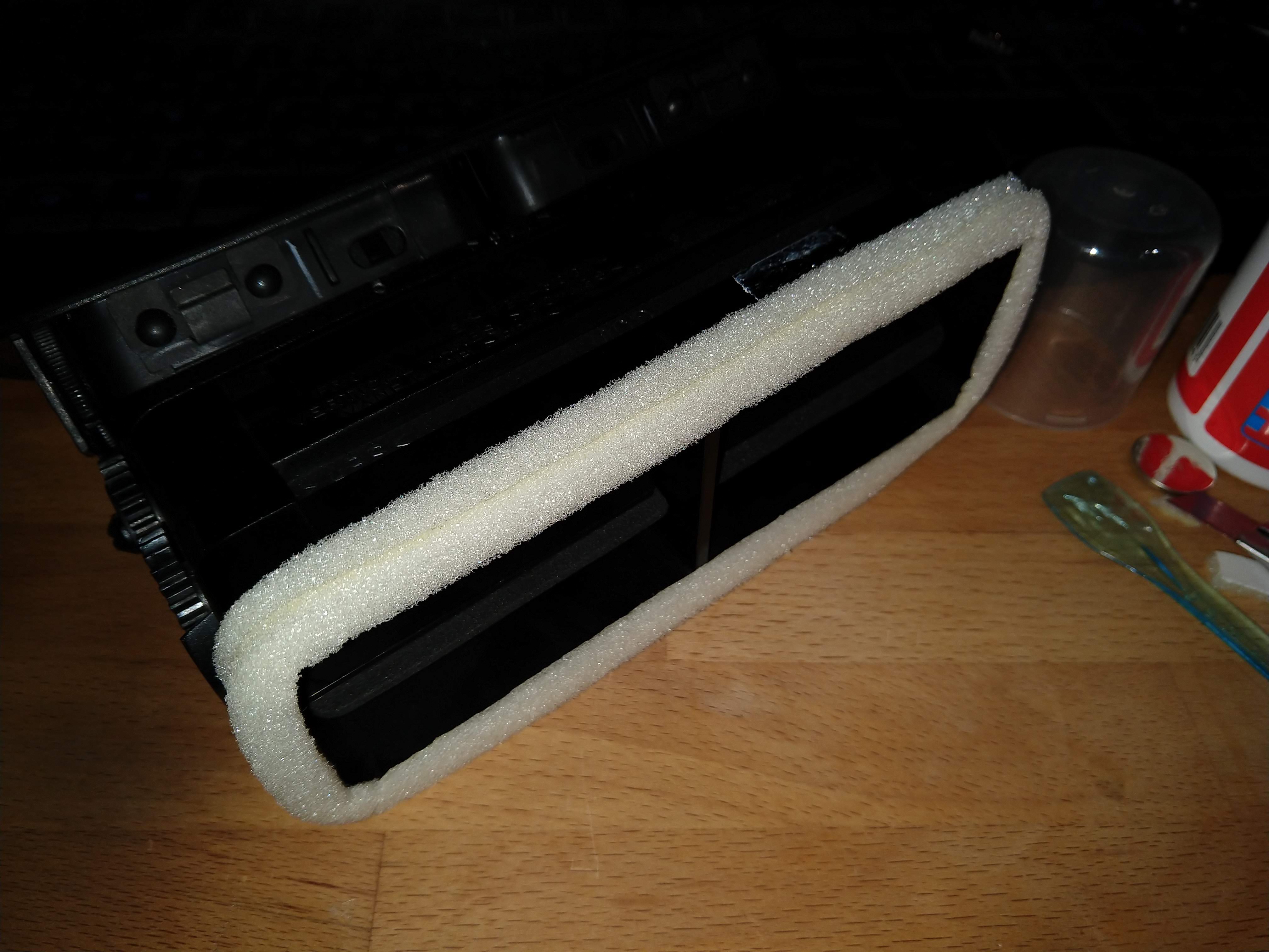

Tak jeste novy tesneni kolem priruby toho vydechu... ten puvodni molitan uz se rozpada na prach.

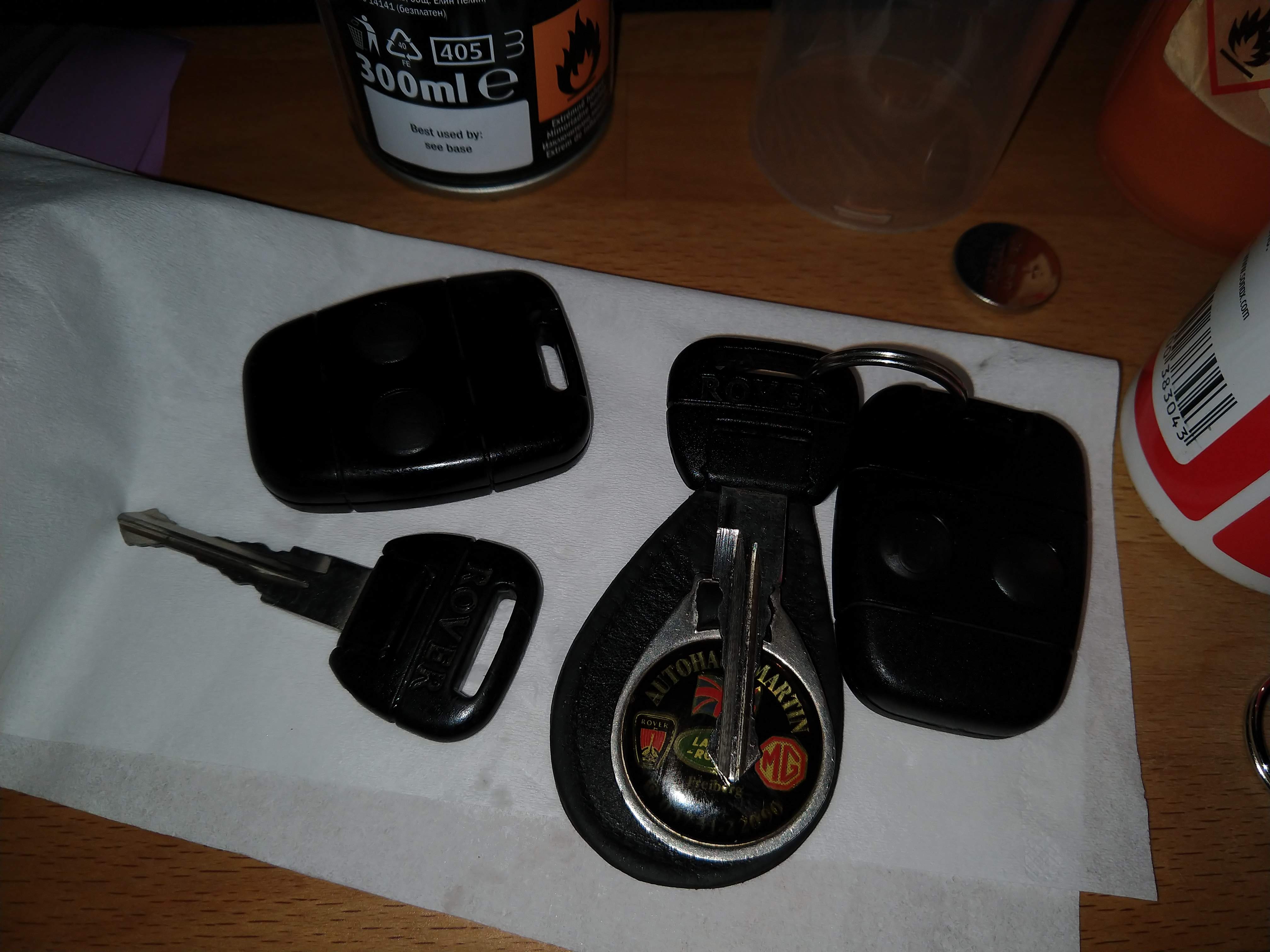

A ozdravna kura pro klice, novy baterecky, ten pouzivanej vevnitr vycisteny mikrospinace lihem (uz zase hezky cvaka / macka) a trochu opucovany a nakonzervovany gumicky tlacitek.
