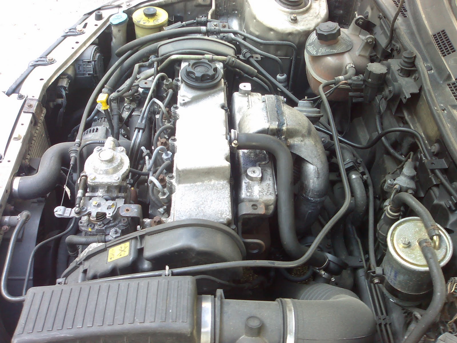

220 sdi má u palivového filtru v motorovém prostoru balonek kterým se dá nafta napumpovat ručně - mačká se tak dlouho dokud balonek nezačne tvrdnout a potom zkusit nastartovat. Já měl dírku v přepadové hadici na naftu po výměně startoval jako zamlada.

http://3.bp.blogspot.com/_g4UID9jwN6g/T ... r200+1.jpg je to ten balonek na palivovém filtru

klevis píše:http://3.bp.blogspot.com/_g4UID9jwN6g/T ... r200+1.jpg je to ten balonek na palivovém filtru
No tak ten tam prave nemam. Mám tam palivák s průhlednou hadicí bez měchýřku :-(
