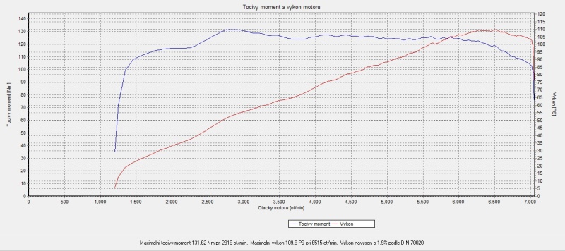

No mám sice 1,6,ale tam by to mělo bejt stený,točí až do 7200 ale dech nabírá kolem 3500.16 ventilů je prostě pila. met:

JK Mini píše:No mám sice 1,6,ale tam by to mělo bejt stený,točí až do 7200 ale dech nabírá kolem 3500.16 ventilů je prostě pila. met:
Děsně matoucí.. V 2000 otáčkách výkon 30 koní ? Nemá mít ten graf někde střechu někde kolem (tip) 5500 +/- ot. třeba ? Já myslel že max. výkon auta je okolo otáček, který jsou napsaný u výkonu v techničáku.. Podlě mě todle bylo jen měření maximálního výkonu a krouťáku.. Ale nevim ... ;)
