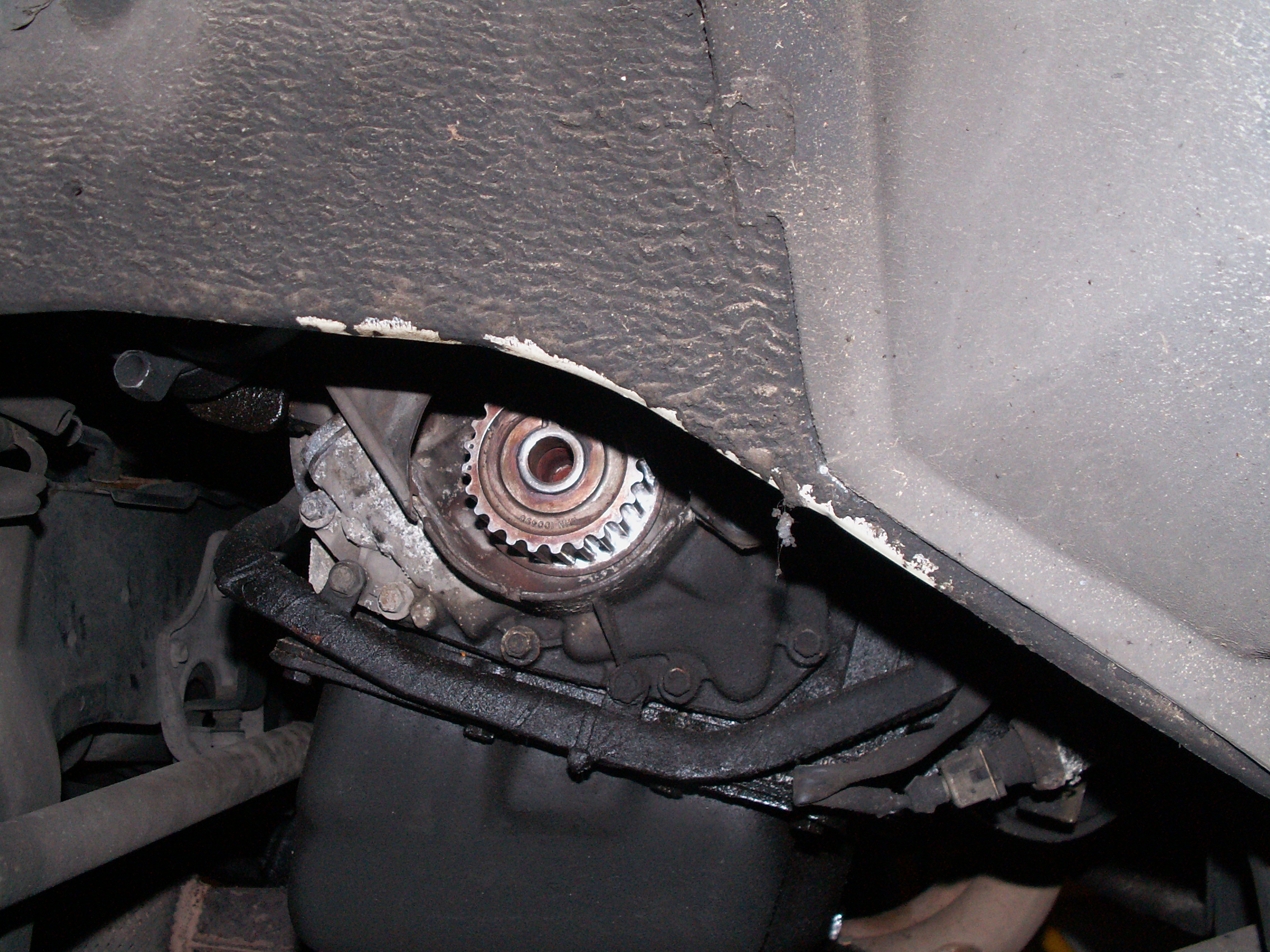

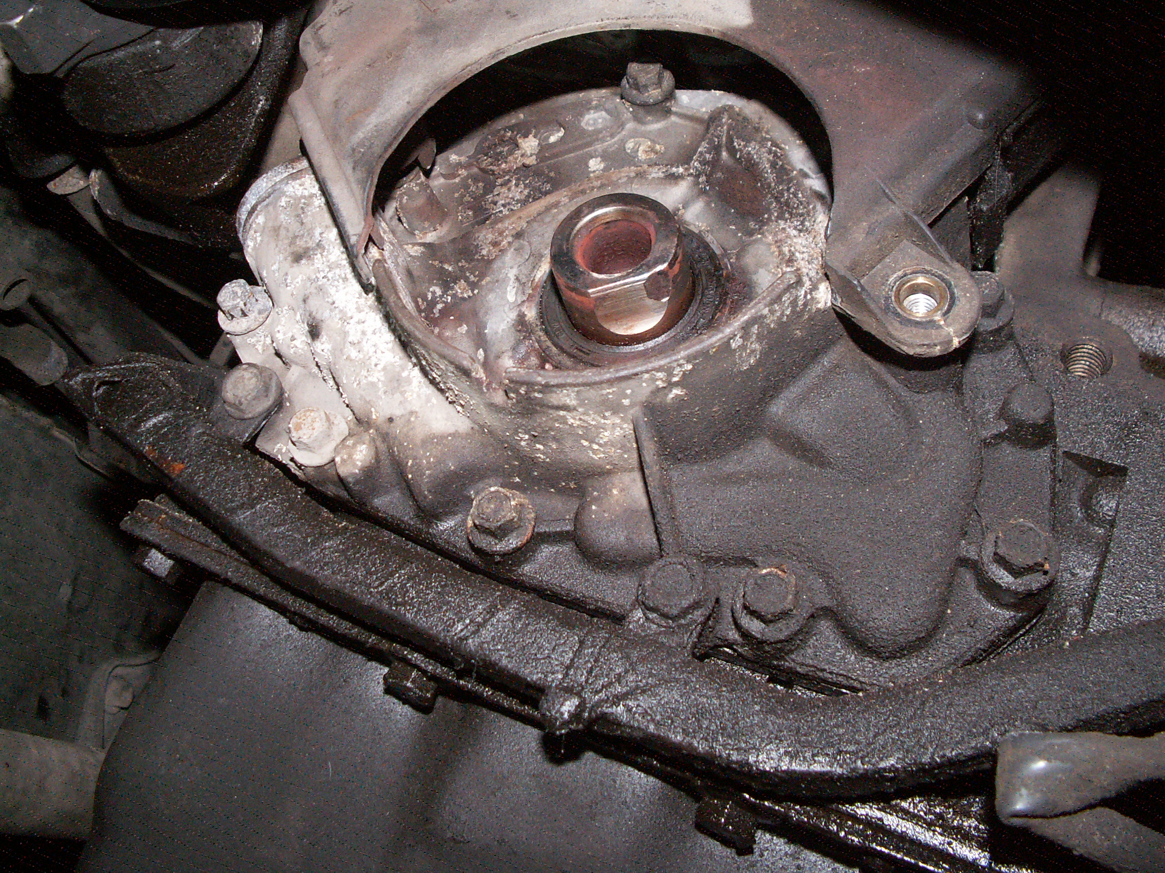

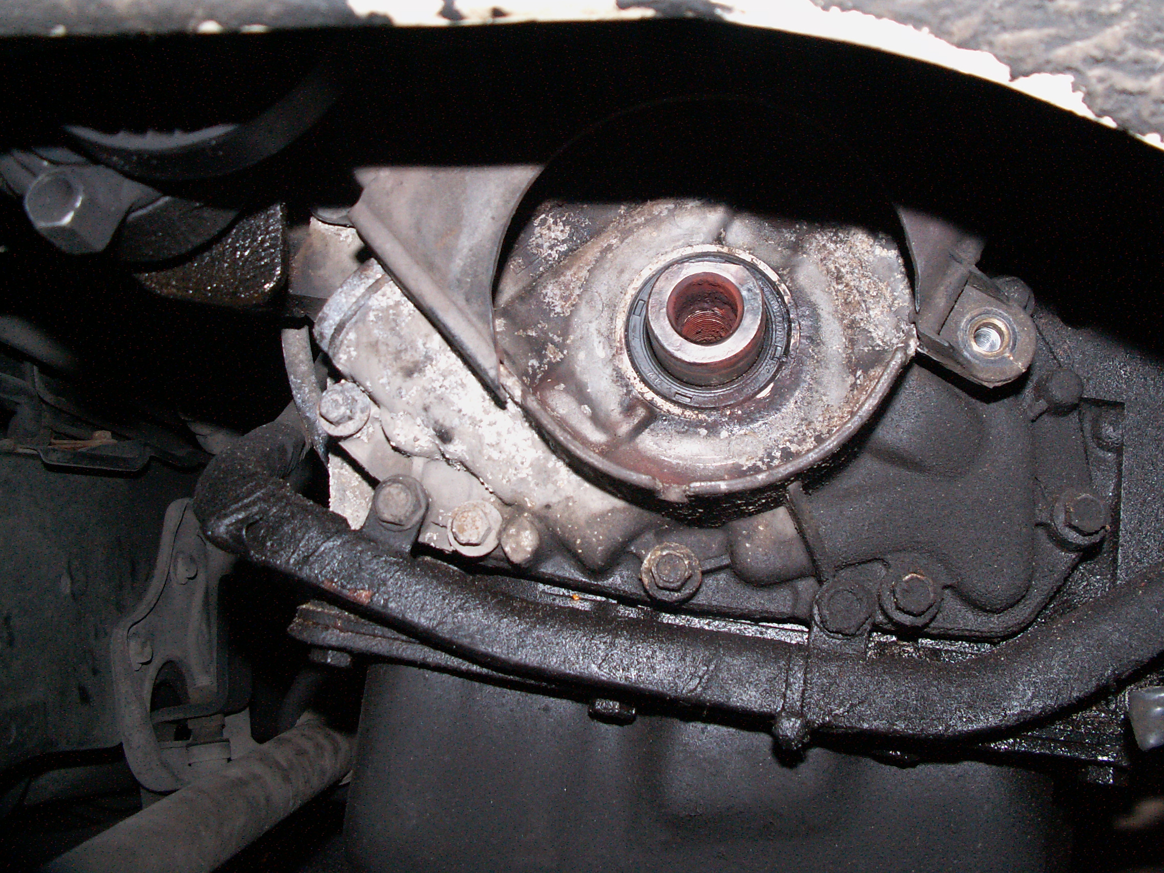

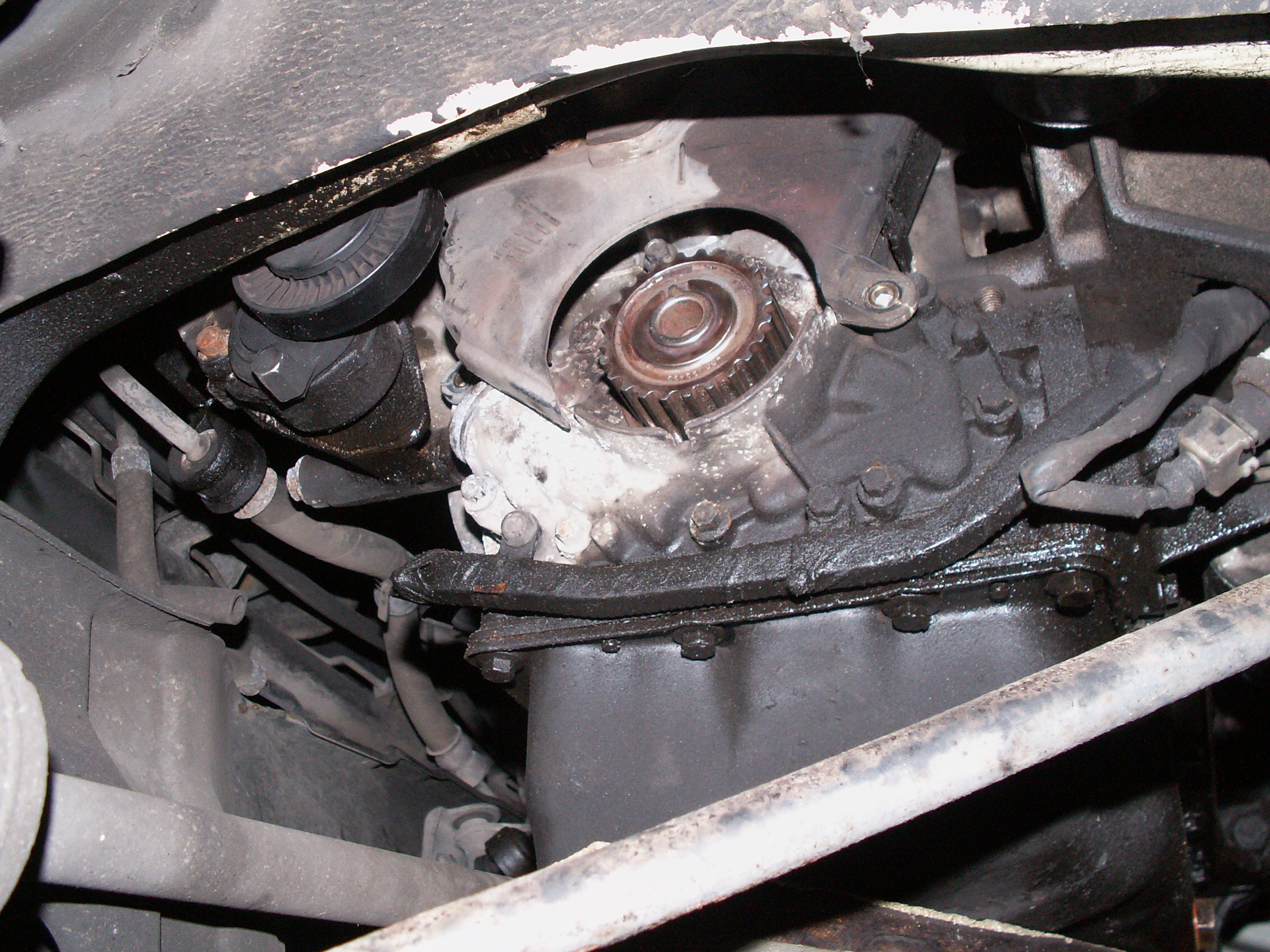

dělal jsem těsnění na bráchově 214 Si, při té příležitosti měnil i rozvoďák....šroub na klice byl dotažený jen na prsty,nicméně díky korozi to bylo "pojištěné". Rozvodové kolečko nemělo vakl - nicméně pro kontrolu jsem ho sundal - což byla samozřejmě "chyba"
Na klice ani stopa po klínku a po očištění kolečko vykazuje vůli cca 10 stupňů (odhad podle stupnice na plast. krytu).
No nic, sladím to podle TDC a HÚ . Postavím 1 válec do HÚ, ale značky na kolečku jsou kdesi v tramtárii. Když postavím 2 válec do HÚ, jsou značky asi 40°před TDC.....
Motor od minulých rozvodů (minulý majitel) najel asi 120.000, spotřeba 6l/100, kromě poťukávání (píst, pístní čep...?) za studena běžel tiše.
A teď otázka : když postavím 1 válec do HÚ, kam mají ukazují značky (tečky) na rozvodovém kolečku ? Doposavád jsem měl za to, že na značku TDC....

1 válec v HÚ.

Příspěvek od Trunda » pát pro 27, 2013 21:37
Jaký klínek na klice máš na mysli? Tam je přece jen zkosená plocha, na kterou stejně sedne kolečko....
Jako, i kdyby se ti teda podařilo určit polohu kolečka, tak si stejně nedokážu představit, jak bys to utáhl tak, aniž bys s tím kolečkem při dotahování nepootočil.... to jedině že bys tam před dotažením dal nějaký kovový lepidlo (tmel) a měl velmi dobře zaaretovaný setrvák....
No když vymyslíš nějaký zaručený postup, tak ti poděkuji, protože na Kupéčku mám vůli cca podobnou, ale bo to bylo v nějaké přijatelné toleranci, tak jsem to neřešil, a prostě to dotáhl tak, jak si to sedlo.... nicméně raději bych samozřejmě raději, kdybych to měl přesně... jináč tedy koukám, že se tento problém začíná vyskytovat čím dál častěji.... :-(

Podle venkovní řemenice, kdy ryska ukazuje na TDC by to mělo jít sladit perfektně, největší problém bych viděl v nastavení 1. válce do HÚ, dostatečně přesně
Příspěvky: 2775
Re: Nastavení rozvodů 14K4F - poškozená klika
Příspěvek od Hombre » sob pro 28, 2013 7:53
Ty značky na krytu platí pro řemenici, ne pro kolečko. Důlky na kolečku myslím lícujou s nálitkem na olejovém čerpadle při nastavení rozvodů. Na řemenici je ryska. TDC je (by měla být) horní úvrať 1. a 4. válce a v pravo od ní je ryska nastavení rozvodů, v této poloze jsou všechny 4 písty zhruba v polovině zdvihu. Je to divné, protože tím pádem by měly ty dvě rysky být v pravém úhlu, ale nejsou, takže TDC sice znamená horní úvrať, ale asi to pasovat nebude. Spíš bych asi využil té rysky nastavení rozvodů a zkusil na jiném motoru změřit, jestli jsou všechny písty stejně hluboko a když ano, tak to nastavit takto. Tato poloha by měla jít nastavit přesněji, než HÚ, v HÚ když pohneš klikou o +- 10 stupňů, písty se ani nehnou.

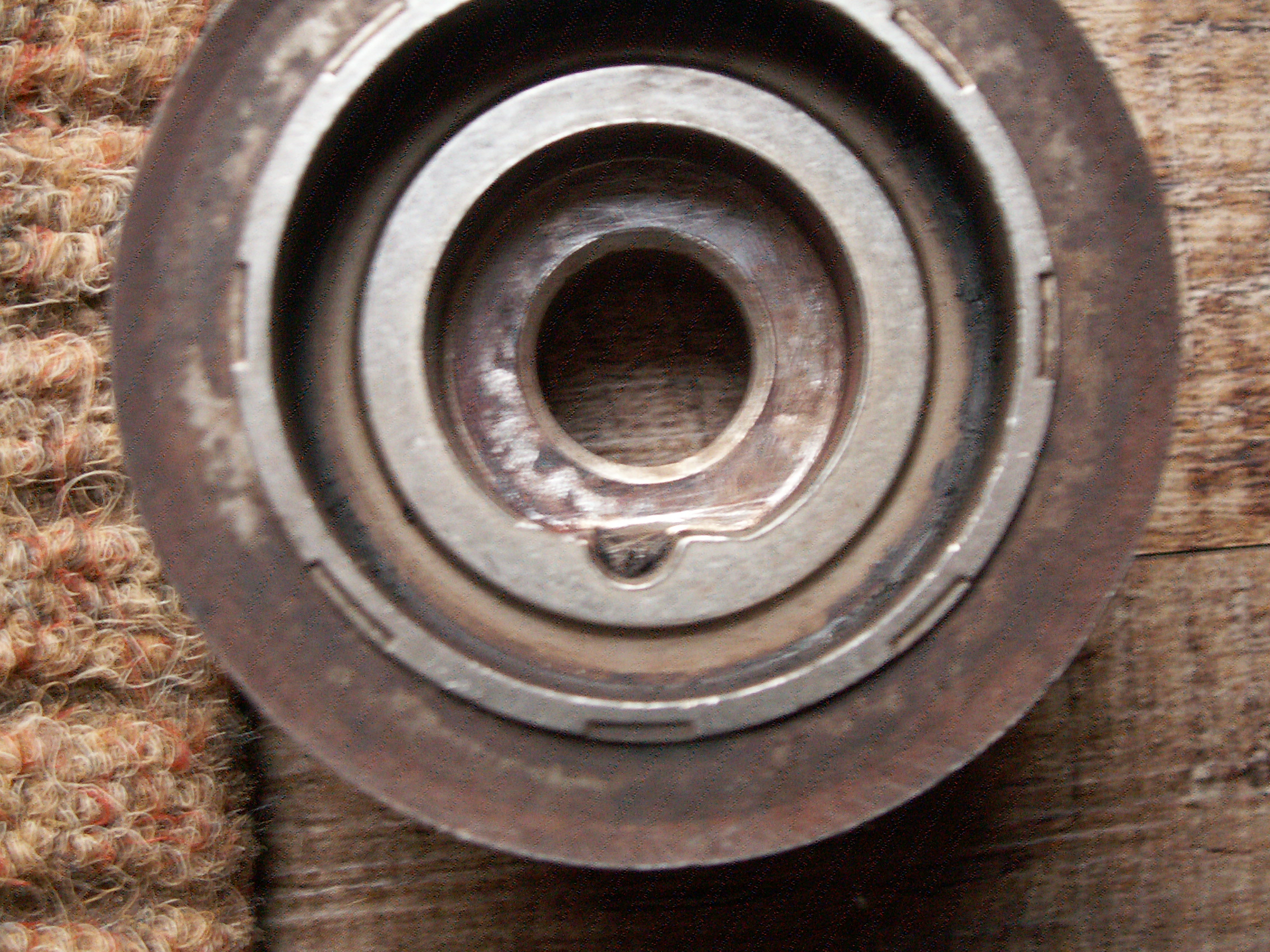

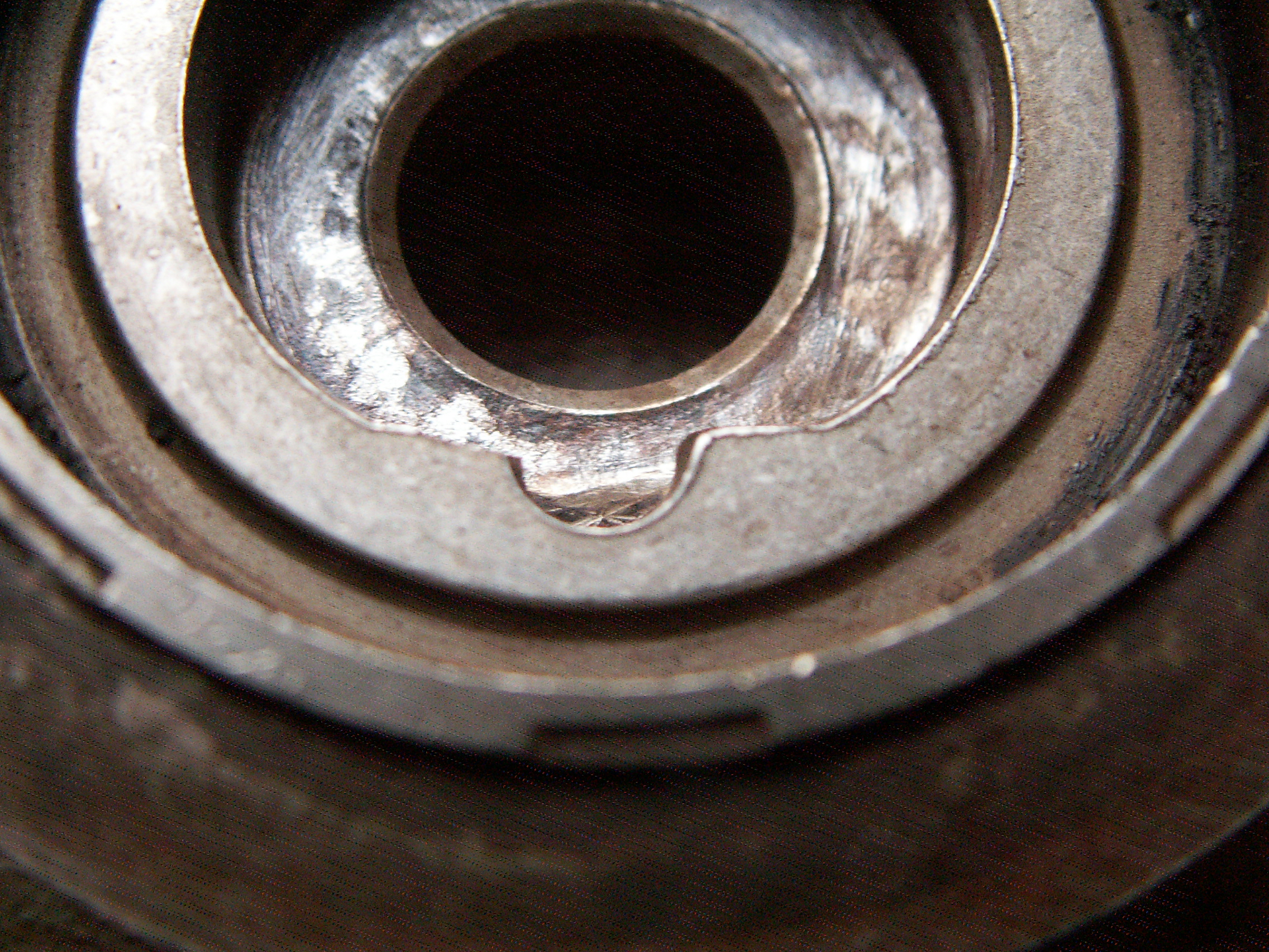

Někomu se trochu povolilo - kolečko má vymačkanou plochu a na klice, mimo odštíplé hrany je ještě vymačkaná hrana od kolečka v místě proti vyfrézované ploše určující polohu.
Vymačkané kolečko

Raši bych tam dal nějaký lepší to kolečko
Příspěvek od Trunda » sob pro 28, 2013 9:21
No pěkně ožužlaný... ale na moje Labutí to nemá :-D .... vyfotím ;-)
