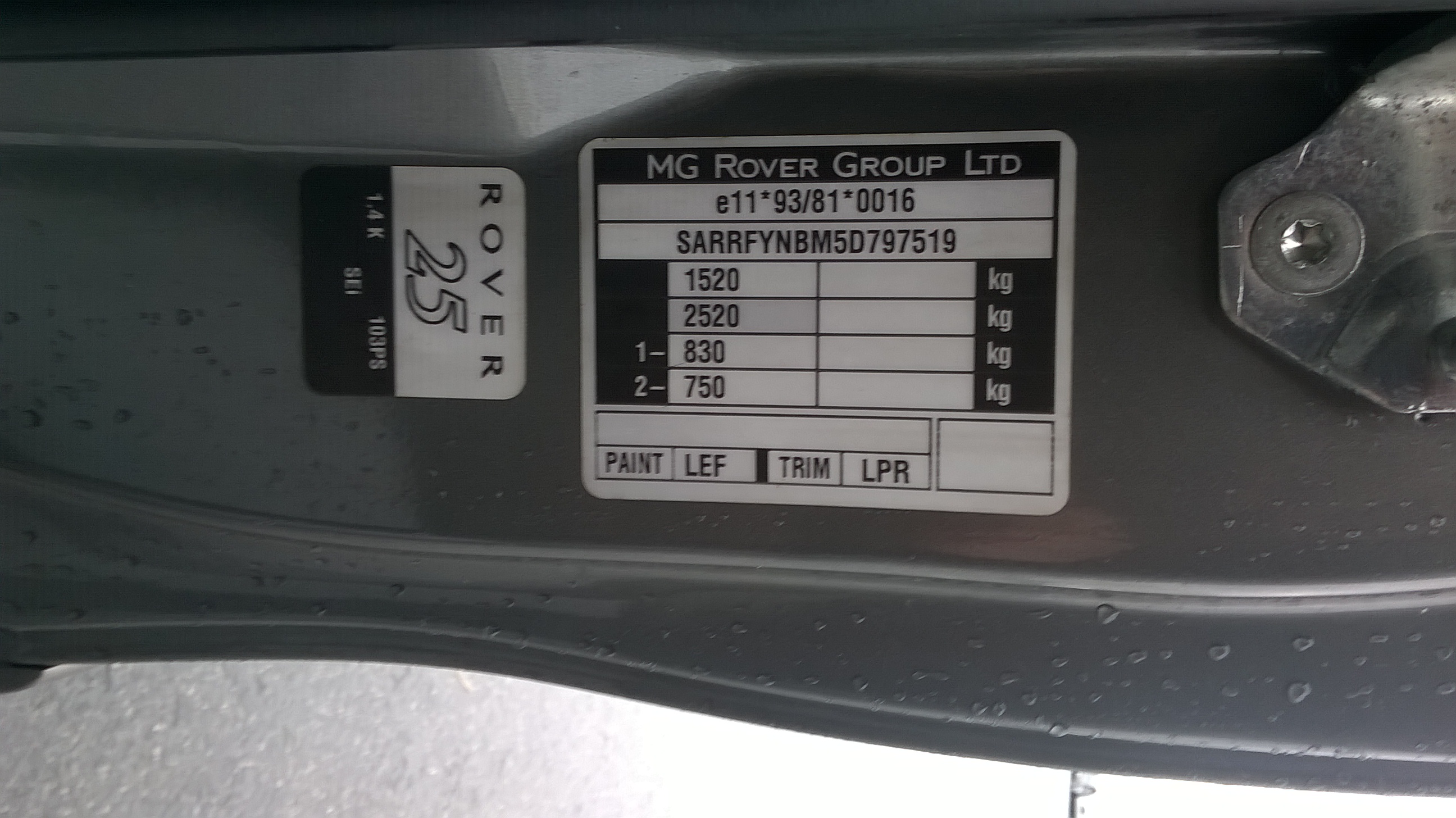

Aha tak to je uplne nejake pomotane protoze se v roce 93 vubec zadna 25 nedelala pokud vim zacla se vyrabet cca 1999 nebo 2000... jinak vin souhlasi jak na sloupku a tp tak i na ostatnich mistech.....

No, je to zajímavé, ale můj Rover 25 z roku 2001 má na štítku označení stejné ... e11*93/81*0016 ... kde to auto bylo registrováno? Můj je dovoz DE.

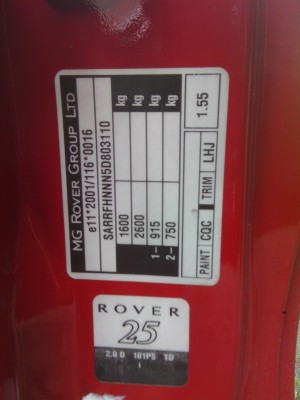

Mám taky rok 2005, snímek je níže. Váha je mírně jiná, protože mám diesel, normu mám ale evidentně novější... Při registraci bez problému.

Jasne dik a co mas v technicaku za e*... to same ?
