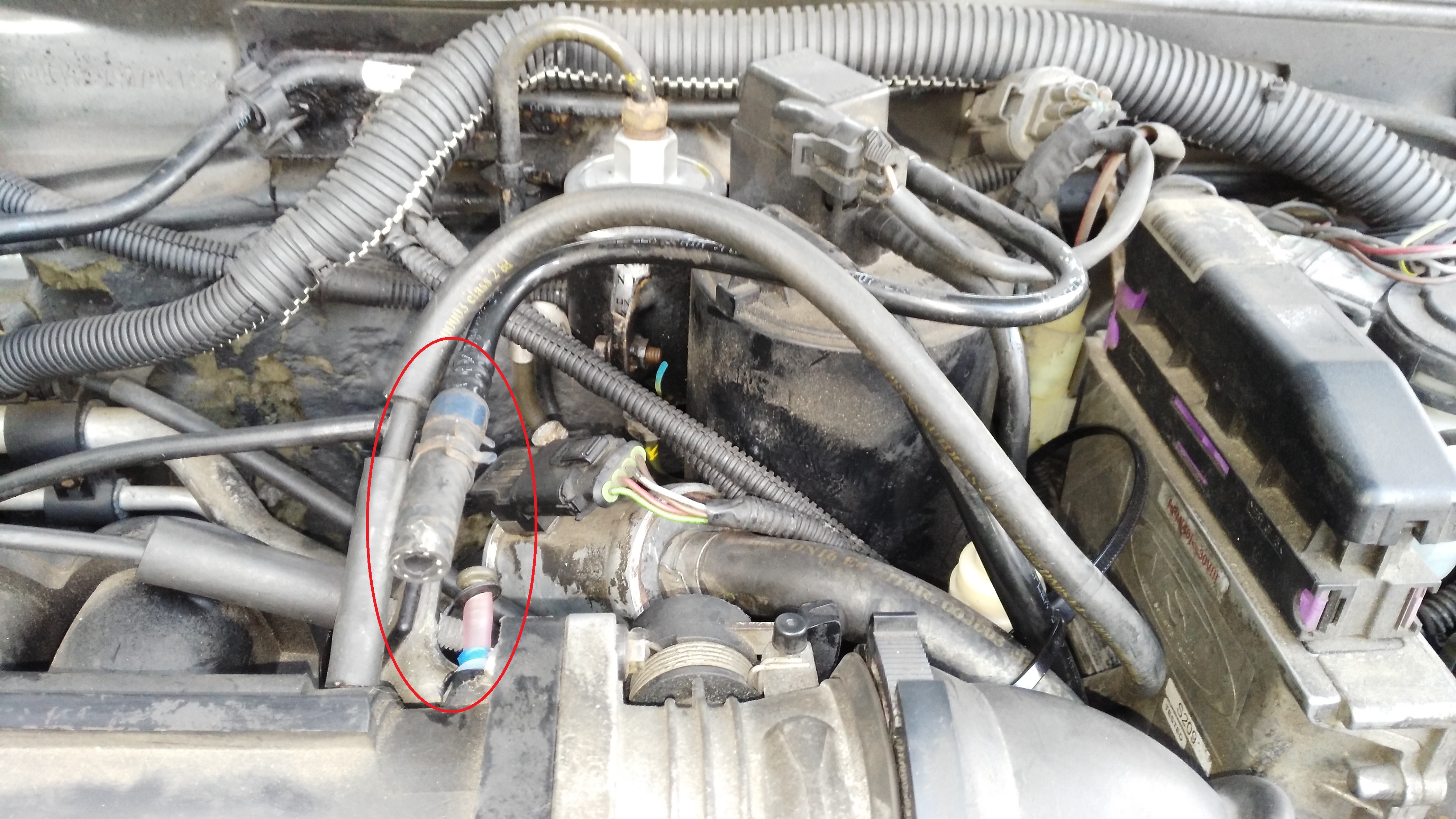

Zdar, mám ulomenou tuhle hadičku co vede k sání(podtlak). Když jí dám provizorně zpátky tak mi nedrží otáčky - tohle je zapříčiněno i špatným LPG vstřikem. Může se něco stát když tam ta hadička zatím nebude? Streetwise 1,6 80kw

Kdysi jsem při nějaké opravě tuto hadici zapomněl zastrčit. Nastartoval, motor hezky vrňel. Asi po 10 vteřinách se začaly zvyšovat otáčky až na 4000, něž jsem to doběhl vypnout. A pak jsem půl hodiny hledal chybu :oops:

Toto se mi naštěstí nestalo, ale i tak by mě zajimalo jestli se s tím může něco stát. :?: :?:

Tak jednak dírou v sání ti to teď přisává falešný vzduch, takže budeš mít minimálně zvýšený volnoběh a pak to může způsobit i horší spotřebu, kolísání otáček, takže z tohohle titulu je potřeba to opravit.
No a druhá strana vede do filtru odvzdušnění nádrže, tedy pravděpodobně ti nebude fungovat odvětrávání nádrže, což nevím jaké může mít důsledky, ale opět asi něco, co by nemělo být neřešeno.
