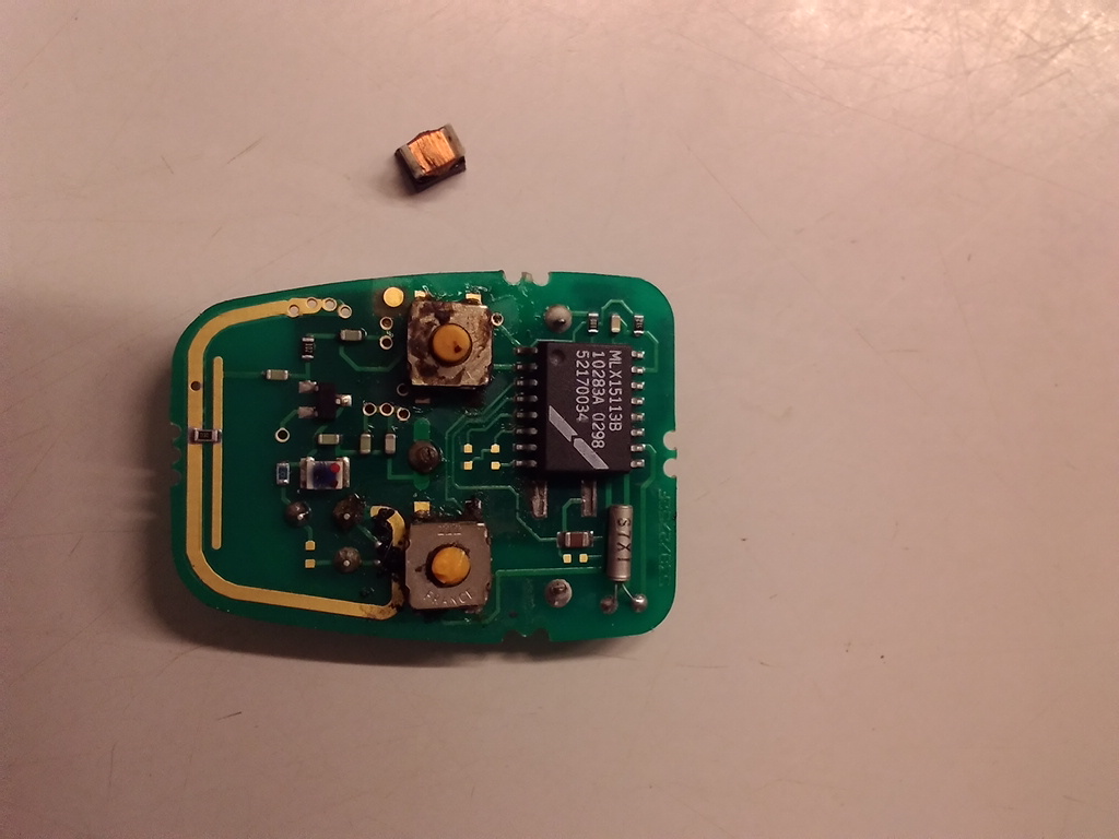

Vím, že jsem problém s jedním DO už měl dávno řešit a teď nastal velký problém. Už delší dobu mi špatně fungoval ovladač při otevírání dveří. Včera přestal úplně. Jelikož tam je úplně nová baterie, tak jsem ovladač rozebral a vypadla na mě taková mikrocívka. Kde to napájet co přilepit nějakým speciálním lepidlem? Byl bych nejraději kdyb se deaktivoval imo a byl by svatý klid. Teď mi to stojí před barákem a já nemám tušení co s tím. Pls poraďte.

Takhle ti nikdo neřekne, odkud ti součástka vypadla ... dej to nějakému šikovnému elektrikáři, aby tam napájel součástky nové, celé to zkontroloval a ovladač zase bude léta fungovat. Přes svátky se holt ale asi neprojedeš.

Vyfot to a reknu ti kam to patri... Musi se to ale pripajet a pravdepodobne celkove vsechny spoje propajet... Jesli jsi nikdy nepajel, tak se poptej po okoli nehoho, kdo ma zkusenost.... Odkud jsi?

upadlá cívka patří podle mě vedle toho švába

Tak tak... a jak jsem psal, hodí se proletovat minimálně a všech osm nožek na mikrospínačích a nožky klipsu baterie.... a bude to fungovat... jinak pokud máš ožužlané ty camcrlíky na mikrospínačích, stačí do gumového tlačítka dát několikrát přeložený papír, nebo lépe něco, co se případně nebude drolit...

Tak oprava se podařila :-) vše propájeno, vyměněna tlačítka a ovladač funguje na 100%,i bez cívky, což nás překvapilo. Sice cca na vzdálenost 40 cm. Tímto chci poděkovat za ochotu a pomoc MíroviMT.
