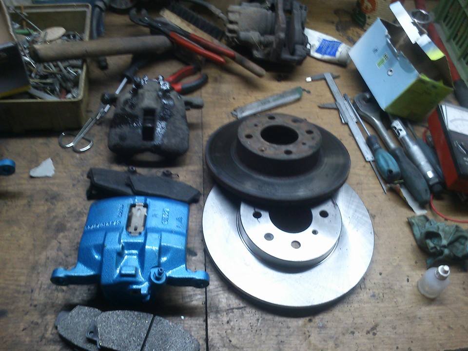

S tim si nevim rady dodnes. Mam tez zel metlu. Prvni petasema byla modra tehdy jsem si necal namichat barvu co ma lod ve znaku na plachte. Na zelenou to nepasuje. Zkusim snad zlatou metlu

já osobně opískovaný brzdiče opískuju, natřu bezoplachovým odrezovačem, na to řiďoučkou metalízu několikrát, ta se parádně zapije do opískovanýho povrchu, a přez to dvě tři vrsty epoxidovýho laku a drží to jak skála.
