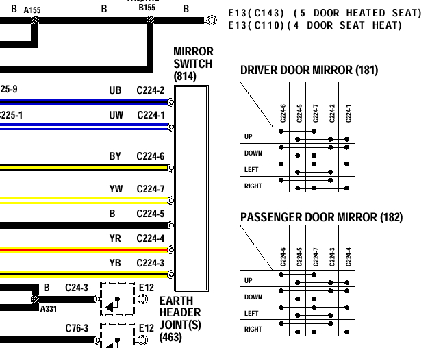

Ak vie mi niekto poradit, bol by som velmi vdacny. Spatne zrkadla mi elektricky naklanaju hore, dolava, doprava, ale nie DOLE / aj lave aj prave. Kable su v poriadku, motorcek tiez, tlacitko tiez, poistky su ok. Uz dva dni nad tym maturujem, nevie niekto pls poradit? Som v koncoch, dakujem :cry:

Zkus na přepínači propojit černý drát se žlutým proužkem (+12V) s modrým drátem s černým proužkem a modrým drátem s bílým proužkem (všechny tyto tři spoj dohromady), až budou spojené, spoj ještě černý drát (-12V) se žlutým drátem s bílým proužkem. Pak by se mělo levé řidičovo zrcátko natáčet dolů. Samozřejmě se zapnutým klíčkem. Pokud bude, je vadný ten přepínač, což je asi nejpravděpodobnější, když nejdou obě zrcátka.
Na obrázku je vidět barvy kabelů připojených k přepínači (mirror switch)a jejich označení a vpravo vedle přepínače je schema, které kabely se propojí při různých polohách přepínače.
