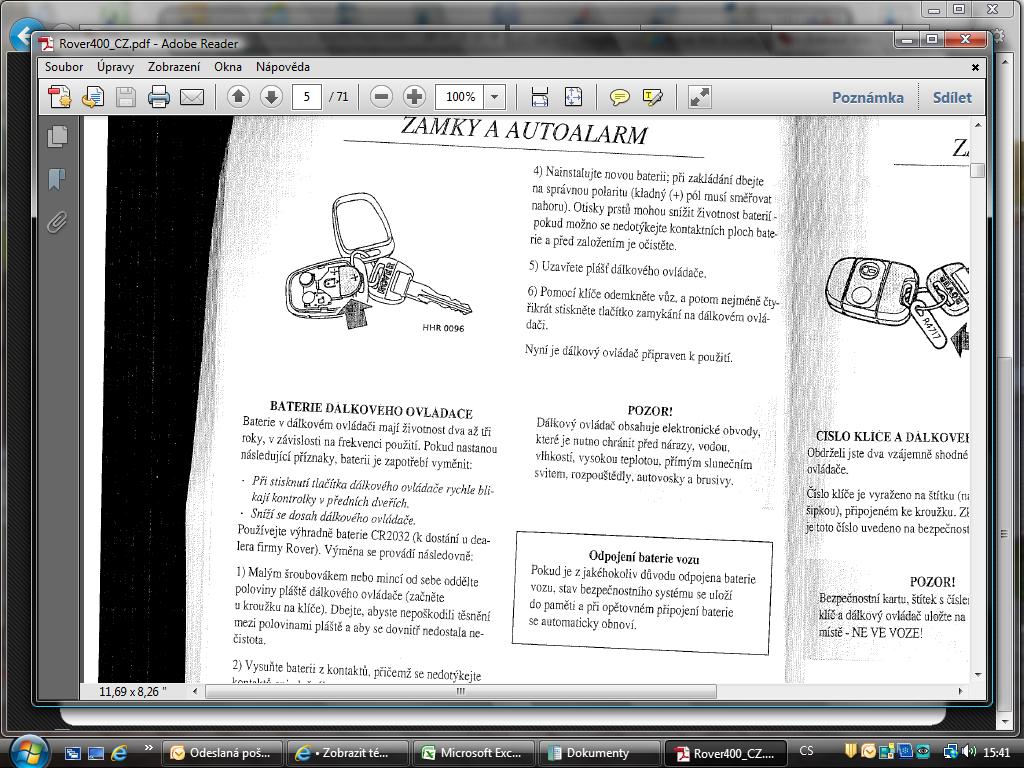

Mohlo by pomoc, kdyby jsi postupoval tak jak je v manuálu, který máš v příloze, konkrétně bod 6 :idea:

A podle přílohy taky nic :/
