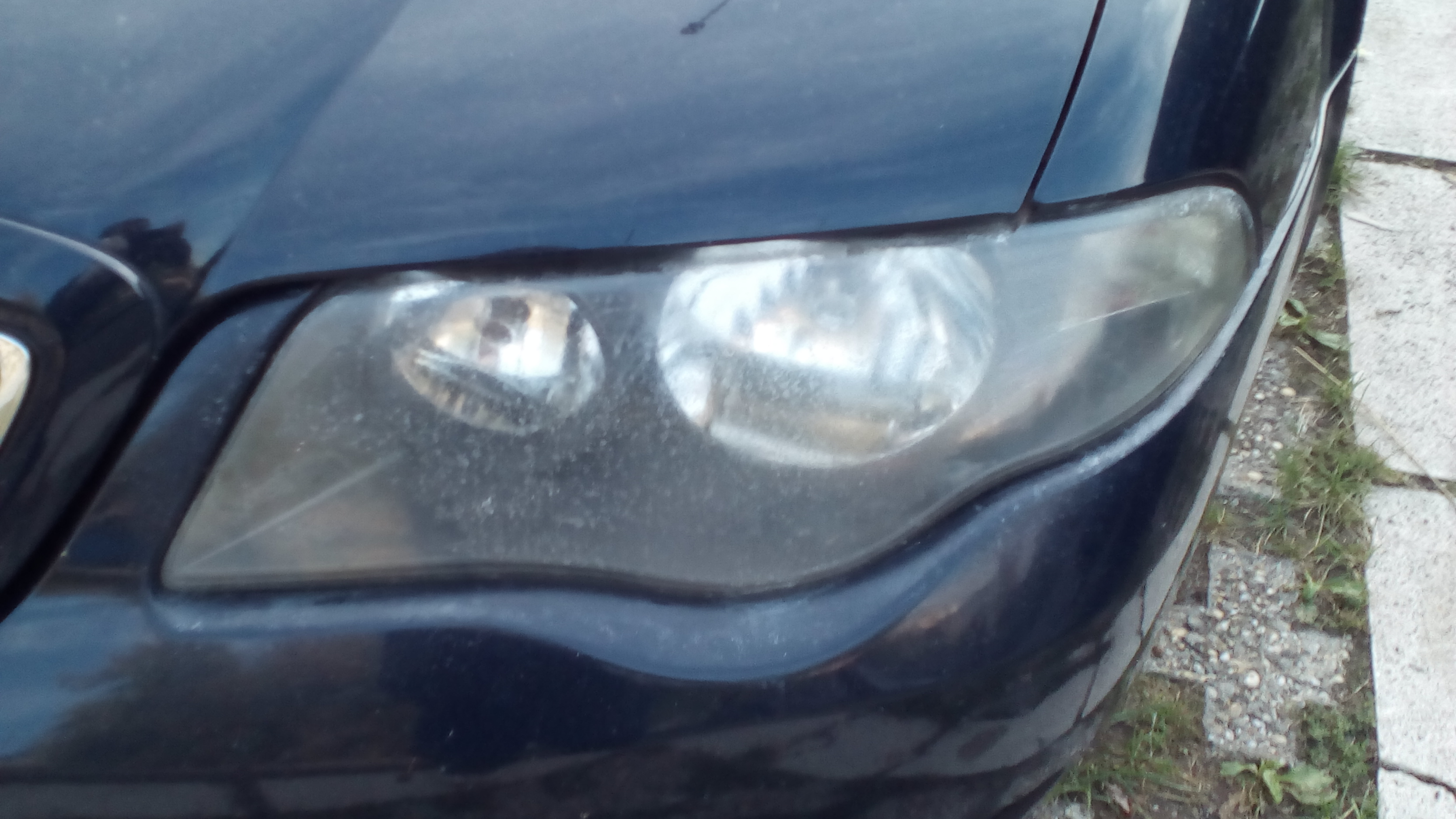

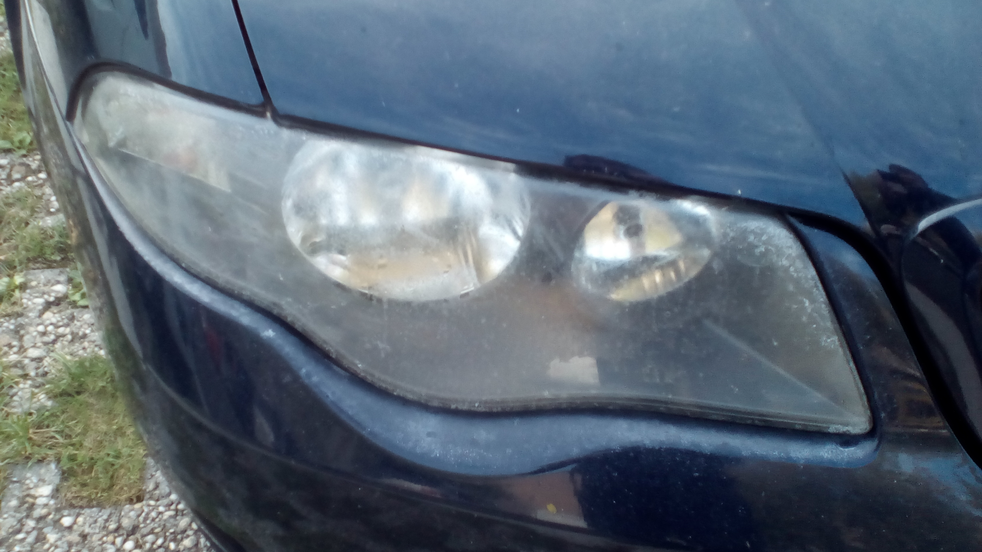

Ahoj,
potřeboval bych poradit jak rozleštit přední světla. Když sem to kupoval před 2 lety byly světla zažloutlá, tak mi to jeden "automechanik" už nevím jak rozleštil a dal na to nějakou ochranou vrstvu. Ta teď celá zmatněla a vypadá to dost hrozně viz foto. Nevíte někdo jak a čím se toho zbavit?
Díky za rady
Díky za rady

Co se týče rozleštění, pokud máte v tom nějaké zkušenosti, si to můžete udělat sám patřičnou leštičkou+ kotoučem, pokud ne, doporučuju to svěřit třeba někomu odsud:
http://www.detailingclub.cz/
Dávají na to i ochranné vrstvy z různých materiálů, jsou to vosky, nanopovlaky, atp., ale tomu moc nevěřím (protože je nutné se o to starat a čas od času to obnovovat). Nejlepším řešením je nástřik laku s UV filtrem, to je jak z továrny.
Re: Jak rozleštit světla
No jo ale já bych radši nějakou méně finančně náročnou variantu. Mě by teď asi stačilo něčím sundat tu zničenou vrstvu
Nejmíň finančně náročná varianta je to nechat být, jak to je.
(sundat tu vrstvu něco stojí a když se sundá a neochrání se, tak je to celkem brzy zpátky, takže škoda práce, času a těch peněz)
Zkusil bych to nějakým měkčím plastem (třeba z kelímku) oškrabat. Doleštit to jde dobře normálně zubní pastou, když už chceš šetřit
Mimochodem já nikde nepsal, že uvedené metody jsou finančně náročné...
Zubní pasta je nejspíš za hubičku, ale to řešení mi přijde tak hrůzné, že se mi nechtělo o tom zmiňovat
Zní to hrůzně, ale hodináři zubní pastu běžně používají na rozleštění akrylových sklíček hodinek
Ale jo, to ano, jen je nutné to něčím aplikovat a to taky není zadarmo.
Samozřejmě to lze rozpatlat kapesníkem a mydlit tak dlouho, dokud to nebude pryč, ale víš jaký bude výsledek.....

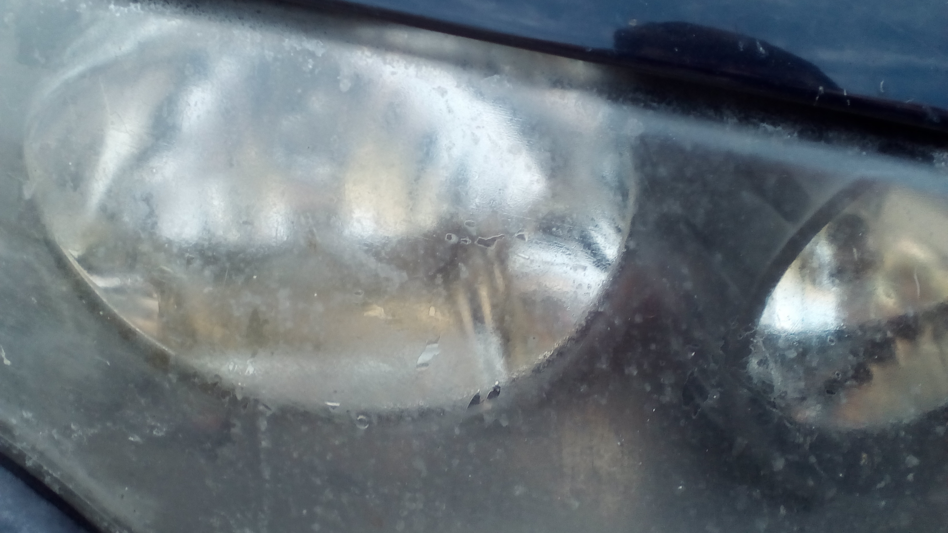

Na třetí fotografii to vypadá, jako by byla v háji ona ochranná vrstva, soudě dle jasných plošek...jakoby se něco od toho povrchu odlepilo (bylo seškrábnuto).
Sem to zkousel nehtem. Kdyz to bylo mokre tak to lokalne slo. Ale na celou plochu ti nepujde
Pak se tedy ještě nabízí možnost to rozpustit isopropanolem, v nouzi ethanolem.
Naředit s vodou, v poměru 4:1.
Nanést na mikrovláknovou utěrku a pokusit se to setřít.
Kup si brusnou pastu Tempo-asi do 100.- a pak zubní pastou,ale ne obyč,lepší je lepší.A teď chci vidět reakce,kdyžtak odpovím.Roverix potvrdí,že se dopije pivo,tak je to hotové,ale samozřejmě bez ochrany,jak píše Pítrs,je třeba ten UV lak.
Zakar
- Příspěvky: 1107
- Registrován: pon zář 17, 2007 9:39
- Bydliště: Mezi Benešovem a Táborem +420603474419 rover.sinogl@email.cz
Kup si sadu na renovaci světel od výrobce 3M obj. číslo 39073 (NE NÁHRAŽKU OD AUTO KELLY) a uděláš si to sám. Funguje to. Mnohokrát vyzkoušené.
Tak sem použil pastu tempo a výsledek je parádní
Neříkej že ručmo
.... hlavně to teď pravidelně ošetřuj kvalitním voskem.
