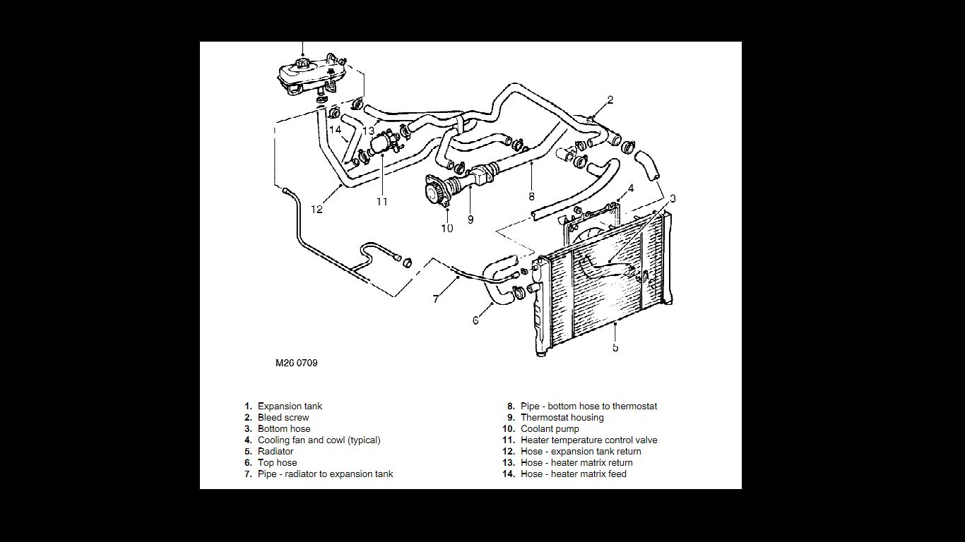

Chlapi, děkuji za Vaše návrhy, nyní moje odpovědi: Diagnostika proběhla kompletně, včetně sledování teploty. Při studeném motoru nastartuji, na neutrál teplota pomalu stoupá (na diagnostice i na budíku stejně), po nějakých 10-ti minutách se zapne ventilátor chlazení, poté teplota mírně klesla, a hezky se udržuje. Vizuálně a hmatatelně jde teplá voda z motoru napřed do chladiče (zhora), a když je chladič tak do půlky horký (neudržím ruku), tak teprve jde horká voda k termostatu a do topení v kabině (knoflík otočený do červena). To si myslím že se otevírá termostat. Ale proč jde horká voda napřed do chladiče, a ne do radiátoru v kabině, nevím. Teprve až se otevře termostat, tak topí do kabiny.
Takhle funguje na netrál. Ovšem za jízdy se chladič ochlazuje náporem vzduchu, takže je pořád v autě zima.
Chladič dobře propláchnutý, hadice se nenafukují. Všechny hadice i chladič sundané, vyčištěné, včetně té trubky kde jsou čidla. Čidla jsou v pořádku. Nejsem si jistý tou hadicí ve tvaru H která je vzadu za motorem, napojená na:
1. ventil radiátoru, 2. termostat 3. vratka z radiátoru 4. výstup z motoru u čidel
Totiž všechny trubky jsou ve spoji navzájem propojené, což se mi zdá divné... Očekával bych tam nějakou klapku.

viewtopic.php?f=35&t=5176&p=116757&hilit=Schéma#p116757
Mrkni sem na schéma. Podle mě je termostat vadný - nedovírá. To H je tam proto, aby při studeném motoru a uzavřeném topení měla voda kudy kolovat.
