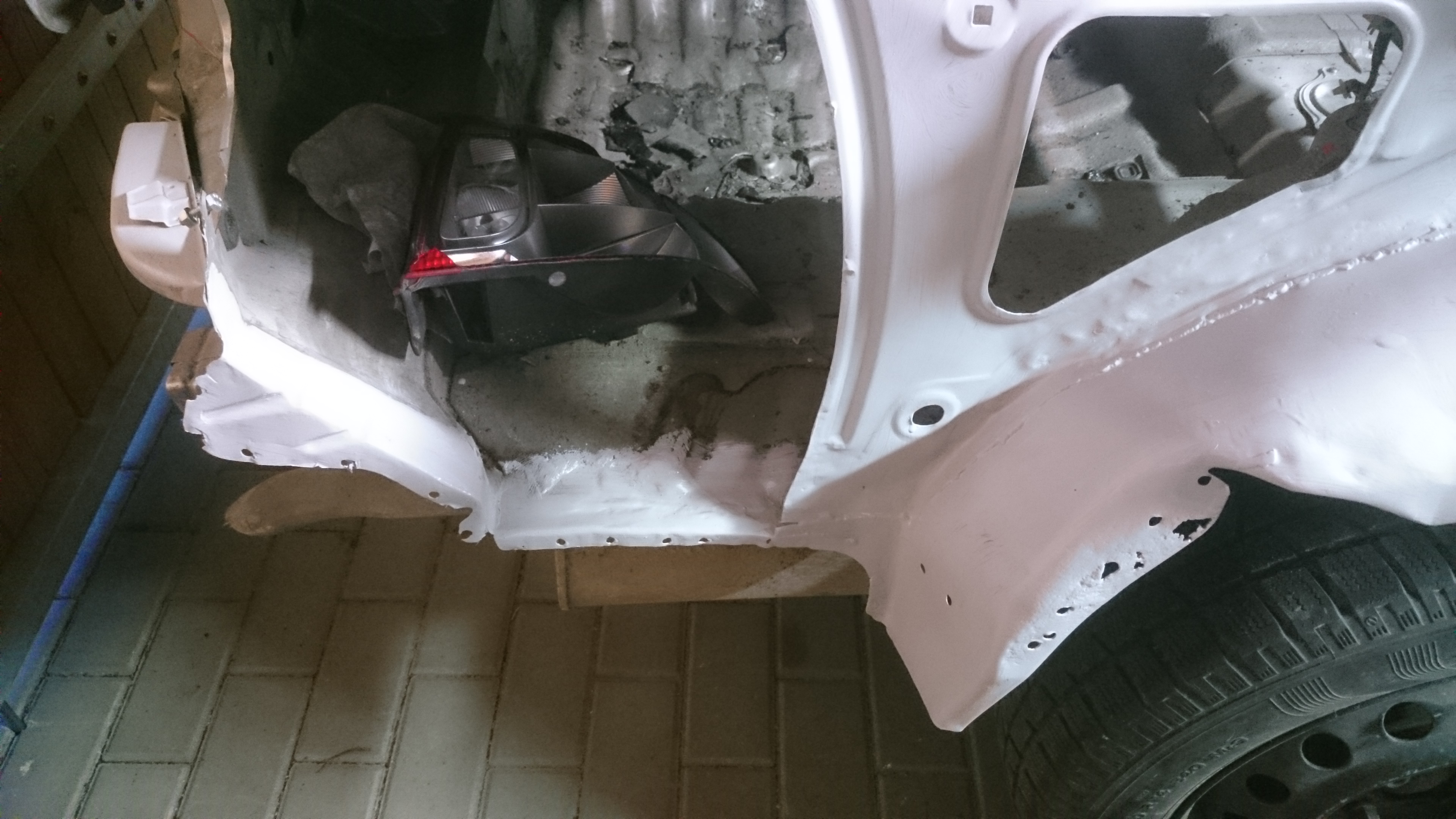

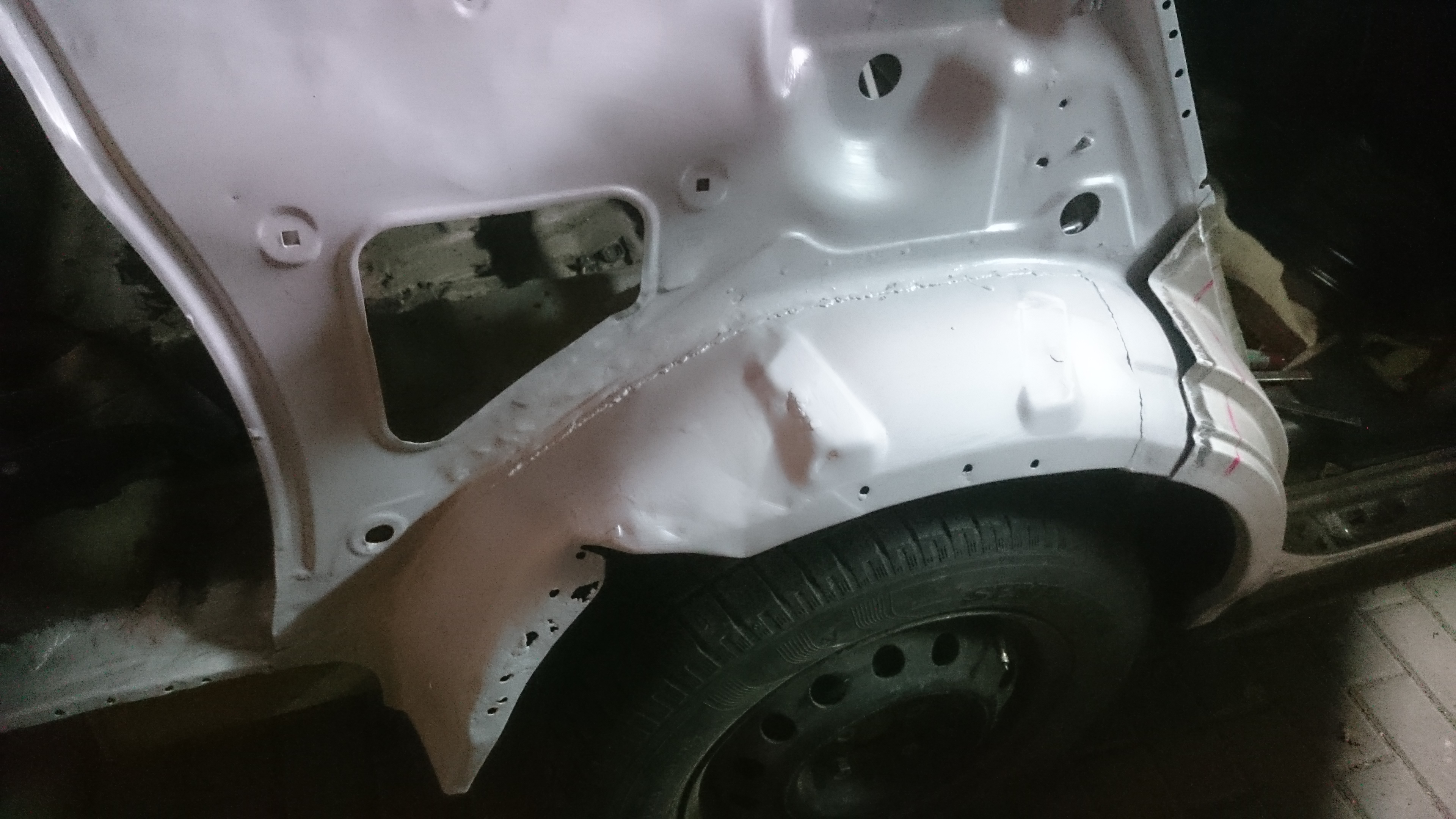

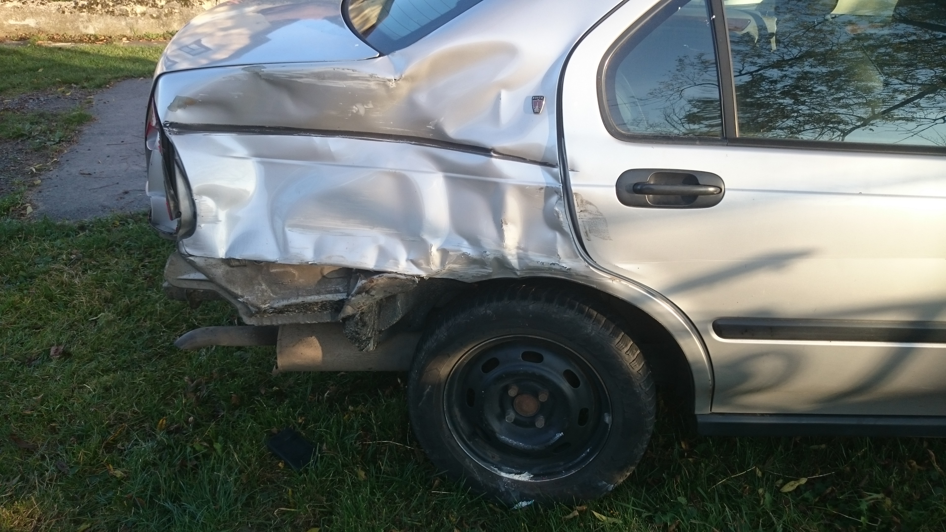

Zadní pravá část je připravena na generálku ...
Za 4 hodinky nebylo co dělat:
Teď čekám na "novou" záď od Zakara.
Příspěvky: 18129
Re: Rover 420SDi Sedan, 2000, Jane's ...
Příspěvek od Trunda » úte lis 12, 2019 12:48
Pácháš to sám?
11AA
Příspěvky: 1034
Bydliště: Litomyšl
Příspěvek od 11AA » úte lis 12, 2019 16:46
Sám s bráchou svarecem.
Příspěvky: 18129
Příspěvek od Trunda » úte lis 12, 2019 16:50
Umí to s plechama? Já vždycky, když jsem se do toho pustil s jakýmkoli profi svářečem, tak u toho nadávali a ve finále se zapřísáhávali, že už to nikdy dělat nebudou. Protože jsou zvyklí svařovat jekle a jak mají svařit tenký plech, tak to neumí nastavit a bodovat tak, aby se jim to nepropalovalo :-) .... takže držím palce ;-)
11AA
Příspěvky: 1034
Bydliště: Litomyšl
Příspěvek od 11AA » úte lis 12, 2019 20:55
Ten můj je v pohodě. Vycvicil se na Vitu, které postupně dostal v domácích podmínkách ze zhnileho vraku, a že vita umej shnit na padrt... do luxusního stavu.
Nedávno pomáhal kamarádovi vyvarit korbu na pickupu chevr. Silverado... Ještě budou následovat Prahy na kabině. Takže se učíme za pochodu.
Myslím, že to klapne a dopadne dobře.
Příspěvky: 18129
Příspěvek od Trunda » úte lis 12, 2019 21:00
Tak skvělé, že už má něco za sebou.... lidí, co to umí, je jak šafránu a trhají se jim ruce ;-)

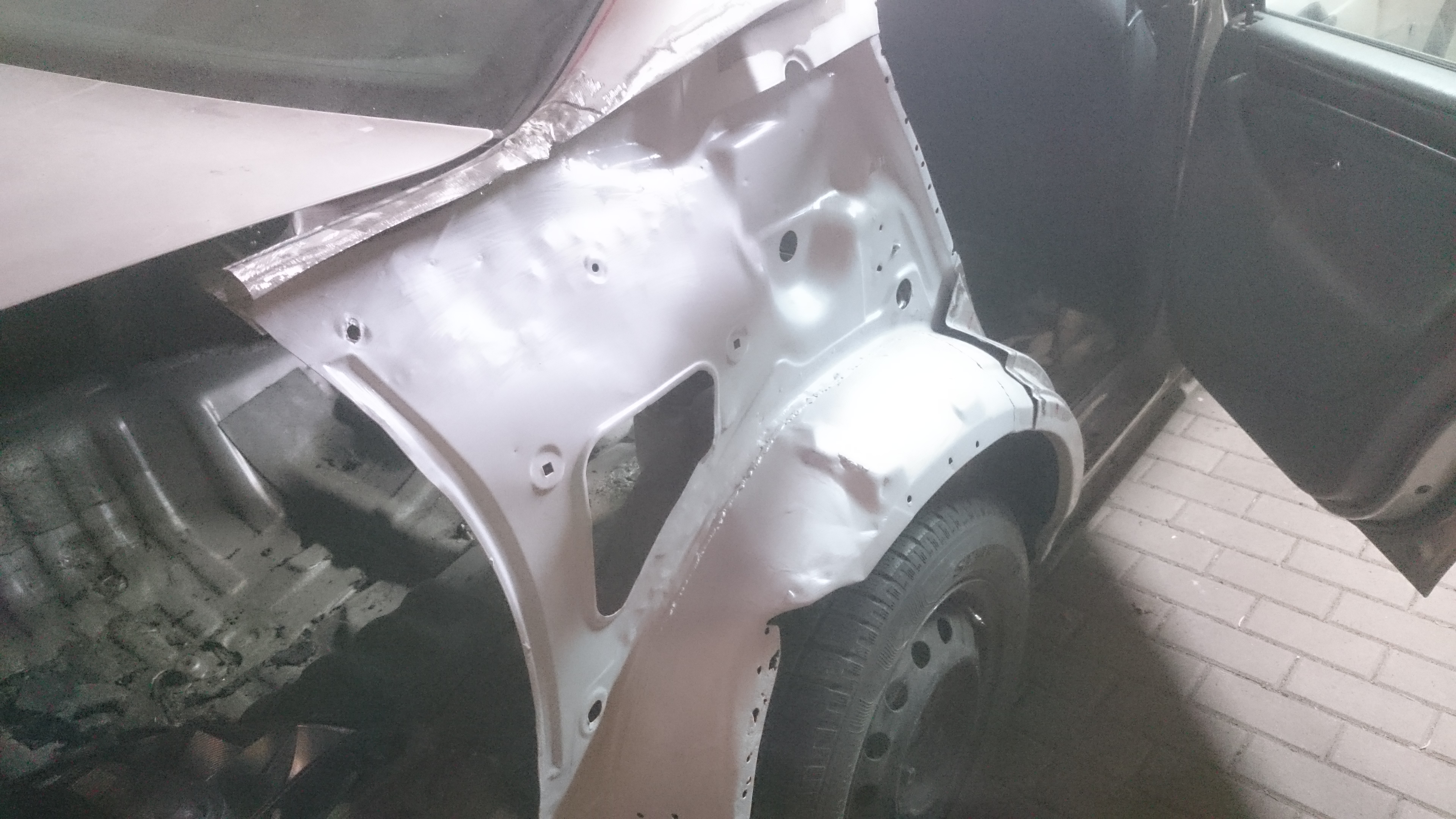

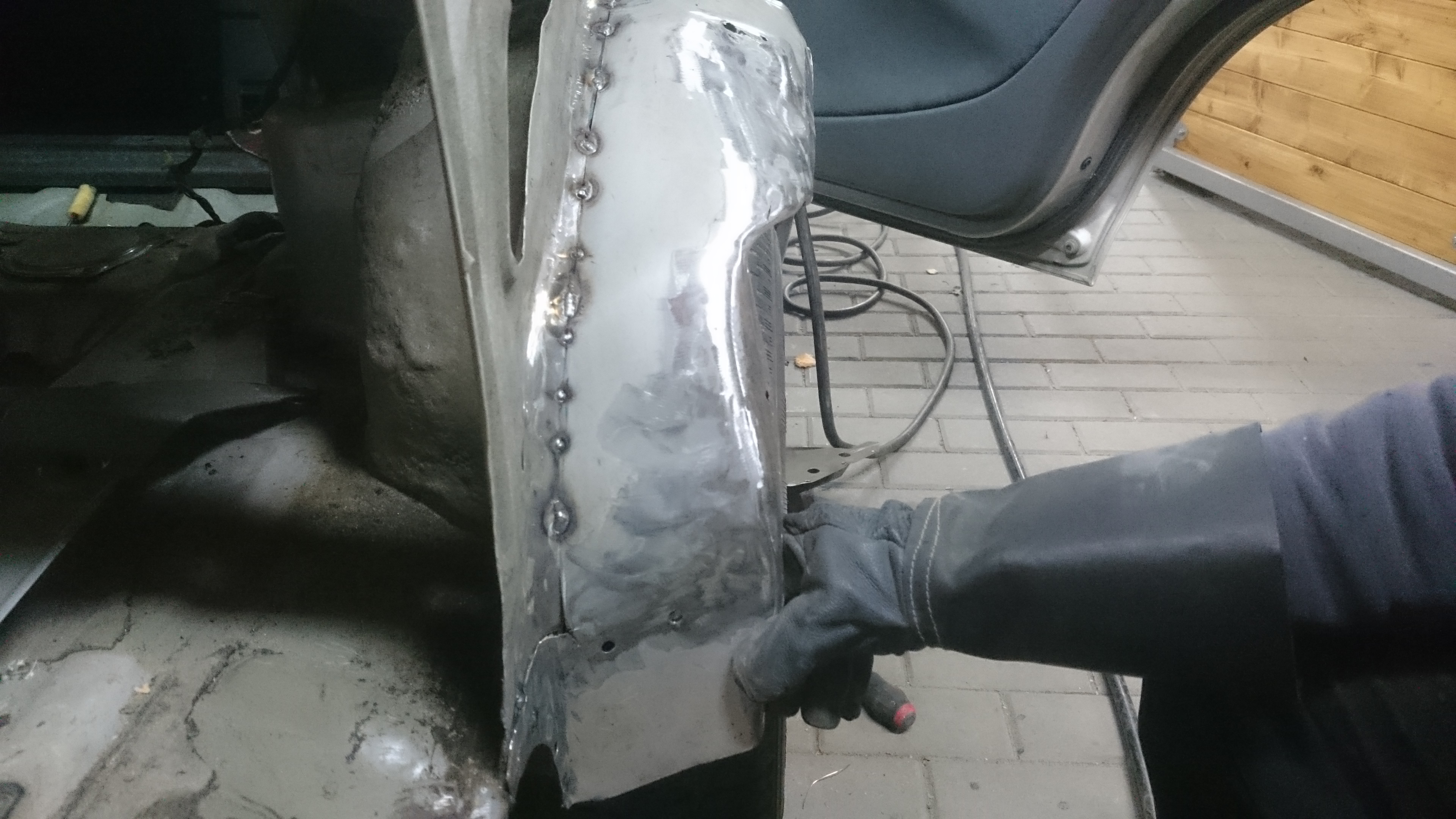

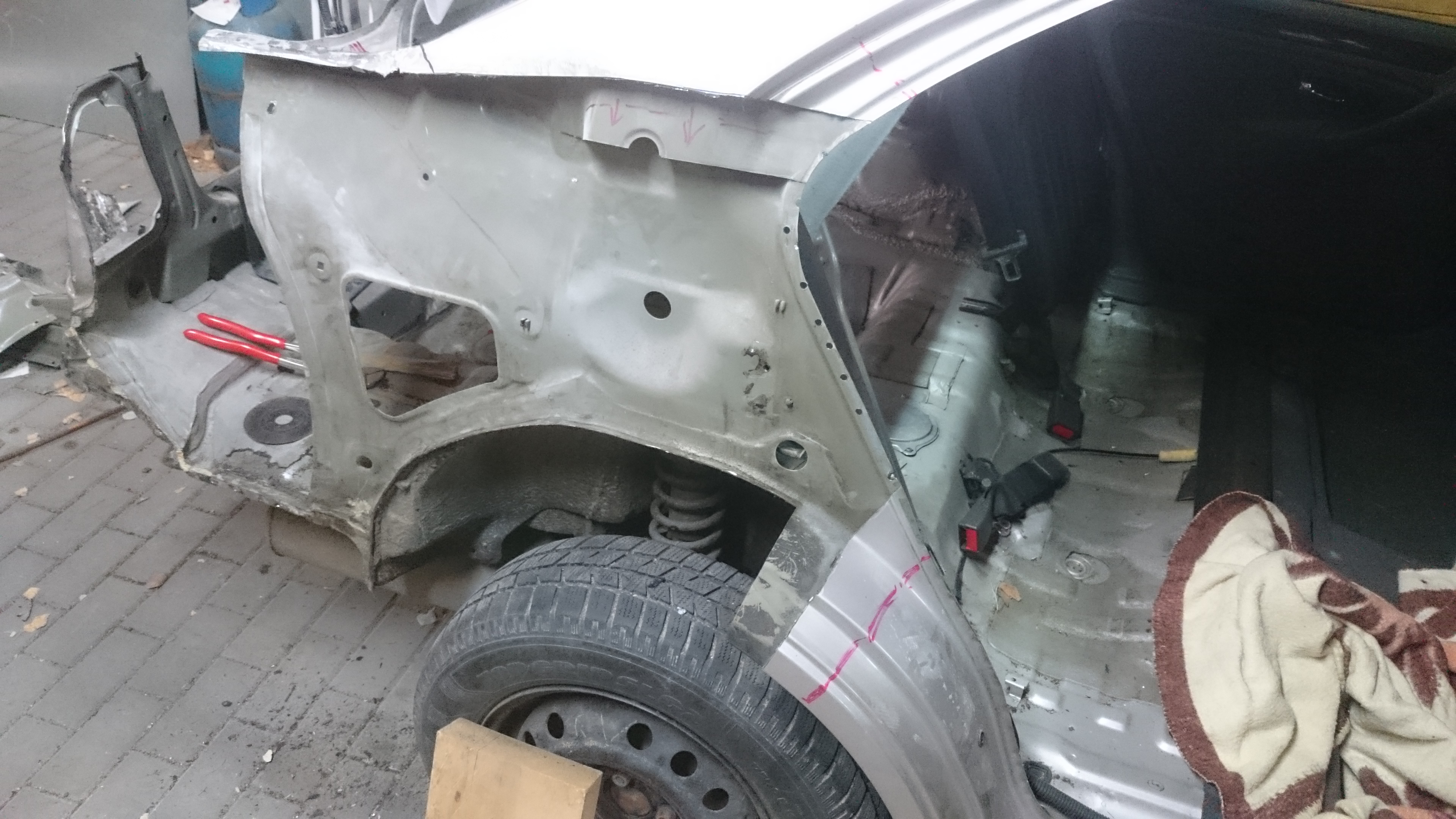

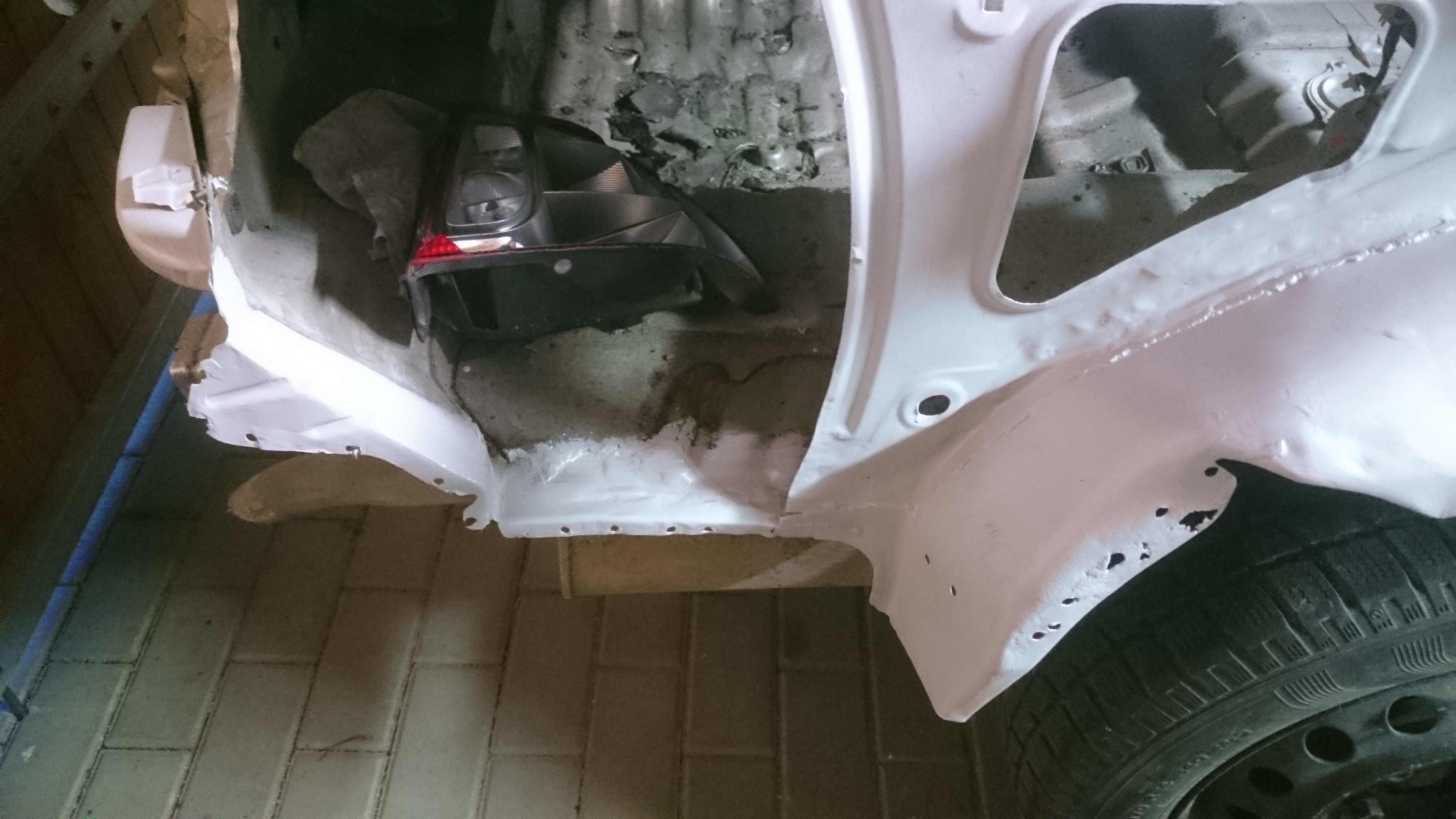

Posun v opravě zadní části.

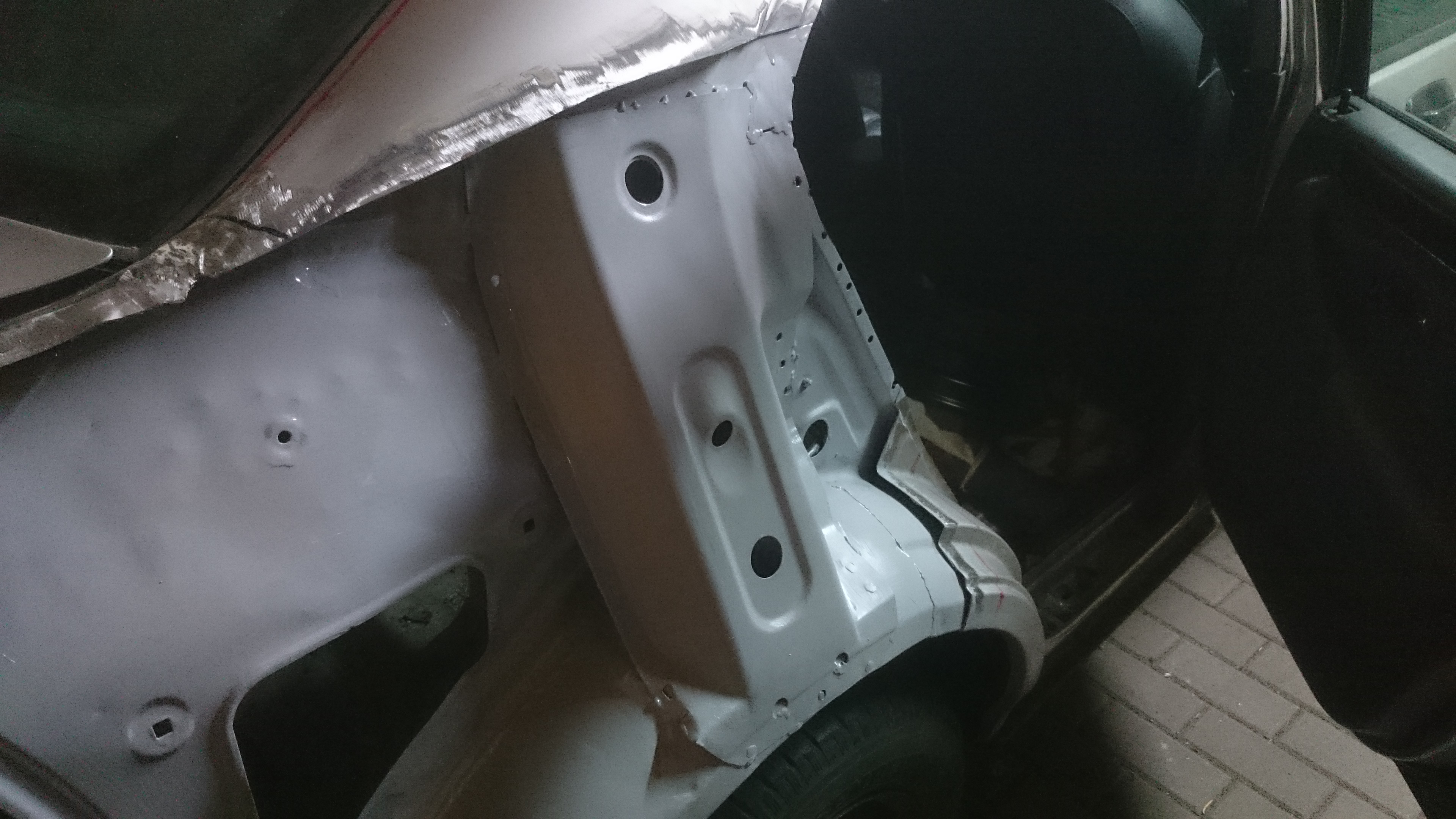

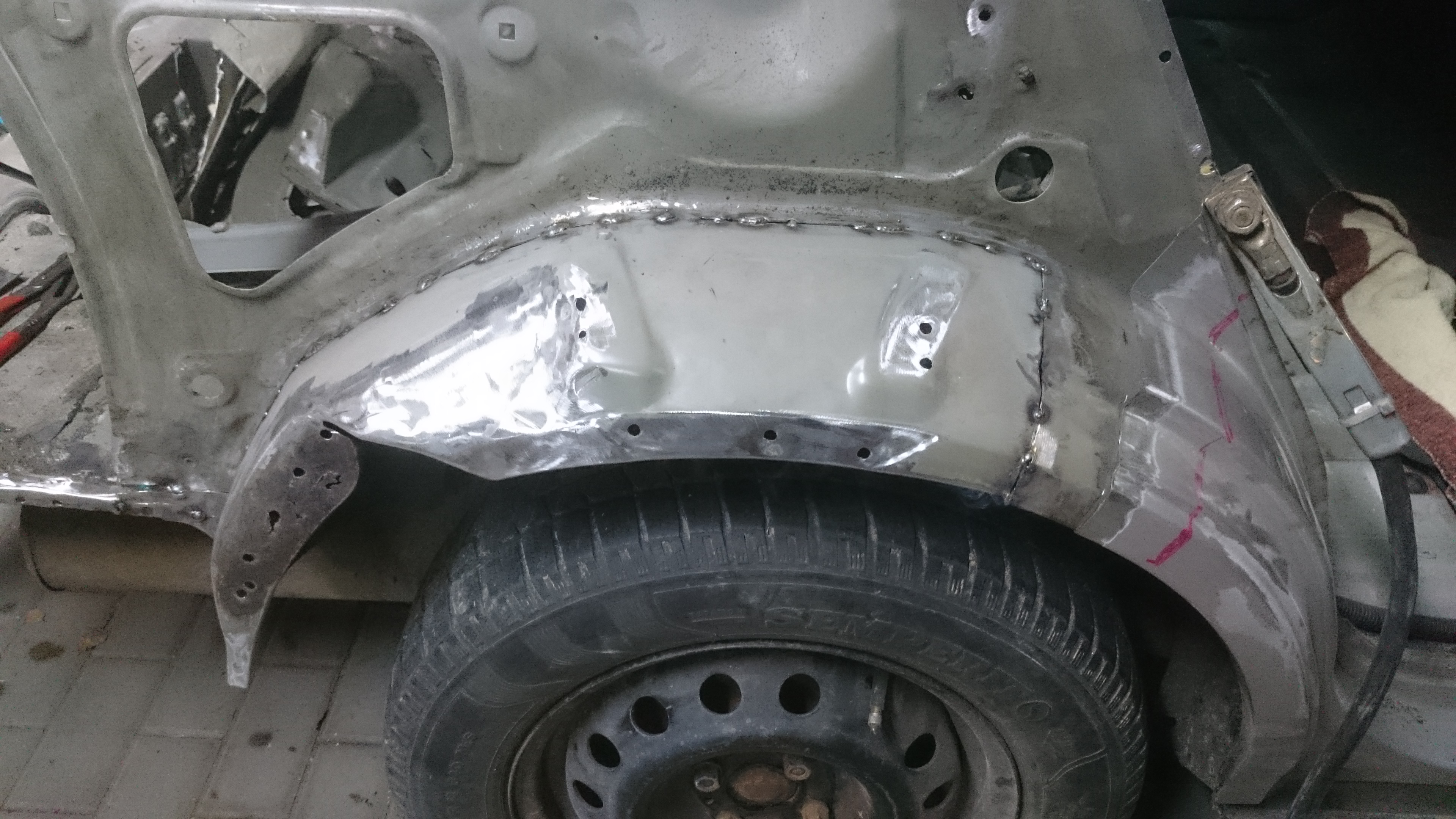

Příspěvek od 11AA » stř lis 27, 2019 9:48
Příspěvky: 18129
Příspěvek od Trunda » stř lis 27, 2019 10:59
Budete cínovat?
11AA
Příspěvky: 1034
Bydliště: Litomyšl
Příspěvek od 11AA » stř lis 27, 2019 13:55
Jednak nebude třeba, počítám, že to uděláme tak přesně, aby nepřesnost / nerovnost byla do 0,5mm :D, na což bude tmel stačit, druhak investovat dost tisíc do materiálu mi v tuto chvíli a pro tohle auto přijde zbytečný. Ale na renovace to je asi dobrá technologie.
