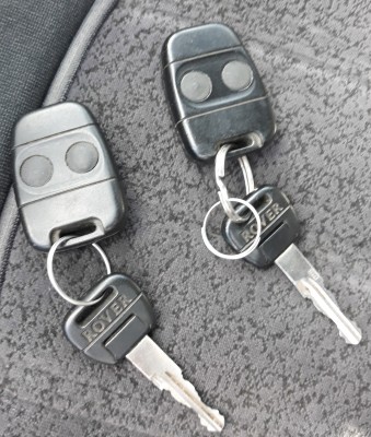

Jaky je to rok a jake jsou ovladace ,vloz fotku

Už jsem jí radši nevytahoval,zitra odpo se podívám...jinak mi jeden typek na fejsu rover/mg klubu poradil na odblokování imobilizeru,že jak otočím klíčkem v zapalování, mám zmáčknout odemčení na ovladači a vyšlo to...

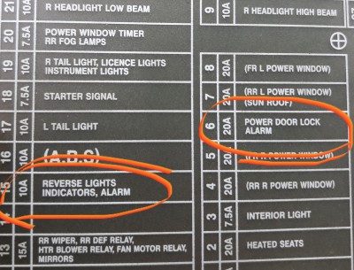

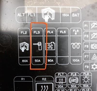

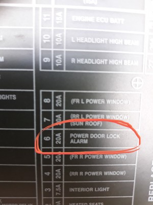

Pojistky jsou v pořádku,nevím jak je na tom ta u motoru--má něco s klíčem společného?--. viz foto
odpojil baterku a dle rad z fejsu jsem zkousel mačkat.co mě udivilo,že se po odpojeni baterky nezablokoval imobilizer.včera se blokl,co jsem vytáhl pojisku č.6 a dnes jsem jí též vytáhl a nic...
