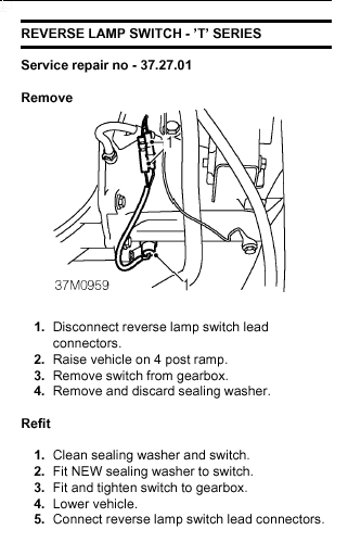

Zdravím.Hledal jsem a nenašel téma na můj problém.
Když je studený motor,tak se při zařazení rozsvítí zpátečky,za tepla nesvítí.Prosím,kde se nachází a dostanu se tam bez zvedáku?Je to 45 diesel-nejspíš ho vyměním a bude klid...Díky za odpovědi.

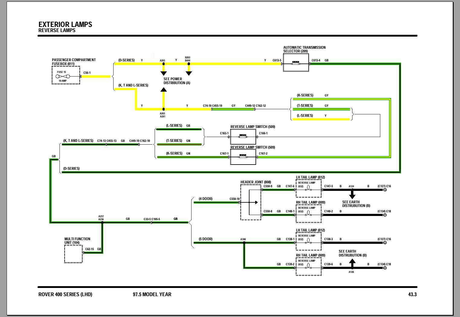

V Manuálu:
Reverse Lamps
When the ignition switch is in position ’II’, battery power is fed to fuse 15 in the
passenger compartment fuse box. With reverse gear selected, power from fuse
15 is fed on the G/Y wire (manual gearbox), or Y wire (automatic gearbox),
through the closed contacts of the reverse lamp switch to both reversing lamps.
The reverse lamp switch is fitted to the manual gearbox and to the selector
quadrant on automatic transmission models. Earth returns for the lamps are on
B wires.
