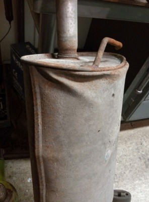

Měním na R400 zadní tlumiče a silenbloky a všiml jsem si koncového tlumiče, že je nějaký deformovaný.
Stalo se vám to taky? Ne, není to tím, že by dostal ránu. Asi je uvnitř přicpaný a už se chystal udělat BUUUUUUUM. To už by byl druhý, co by mi bouchl. Vydržel jen 4 roky, tak jsem si říkal , že bych koupil nerez univerzál tlumič + trubky a svařil si nový. Máte někdo zkušenost s nerezovými tlumiči MAGNAFLOW?

Co to je za výrobce?
Já mám výfuk od MTS, mám ho ty jo snad 7 let celoročního provozu a nějakých 100 tis. km. Musel jsem na něm převařit jen prorezlou trubku u příruby. Za ty prachy to nemá vadu.
Magnaflow není zas tak špatný výrobce, ale věz, že to rozhodně nebude tichý výfuk.

tenhle je KLARIUS kod 230662, předtím tam byl BOSAL. Zbytek výfuku drží, ale ten konec hnije a hnije.
Od MAGNAFLOW bych zkusil typ Magnaflow turbo XL1, neměl by být plněprůchozí.
Hlučnost bude asi větší jak standard, ale jaká těžko říct.

Neucpalo se to třeba rozsypaným katem?
Jestli by ti sportovní zvuk vadil, tak bych to neriskoval. Já jsem na Labuť kdysi dal z nouze jakýsi výfuk pro běžné použití, určený na takové auto, nesportovní, co jsem vyraboval z auta na vrakovišti. Byl jak nový. Byl i celkem tichý, ale měl špatně vytlumené spodní kmitočty a to dunění bylo tak otravné, že letěl ven.

KAT je celý, v tom zadním tlumiči štěrchá jen to co odpadlo z vnitřních stěn.
Sportovního zvuku se trochu obávám, ale jak to jinak zjistím? Jedině vyzkoušet. Asi nikdo nebude mít R400 s tímhle typem tlumiče aby se podělil o zkušenosti.

Tak z podstaty - je to prodáváno jako sportovní výfuk, tedy jistotou je to, že to rozhodně nebude šepot květin Navíc vnitřní provedení je proti civilním hodně jednoduché.
Ale klidně to zkus a aspoň bude jasno, jestli to je možnost. Navíc bych neměl obavu o to, že bys to případně neudal, kdyby ses toho potřeboval zbavit. Kdybys zachoval průměr trubek tlumiče, tak by mě to nakonec možná samotného oslovilo, bo bych to na Kupéčku snesl a tam je provedení stejné, jako na RT.
