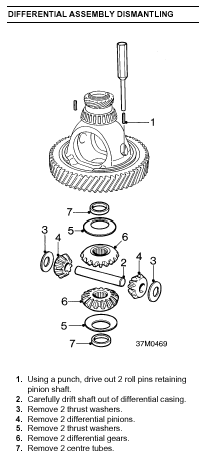

Nevím, jestli je tam klasický planetový diferenciál, možná ne, pro lepší představu vkládám obrázek, jak to uvnitř vypadá (akorát ozubený převod 6 a 7 není úhlový, ale čelně se šikmým ozubením, ale to teď není důležité):
Na obrázku je nakreslen řez, ale klec diferenciálu je nerozebiratelná, takže je z dvou stran otevřená, pro umožnění demontáže a montáže satelitů a planetových kol. Planetová kola (4) nijak v kleci diferenciálu nedrží, jsou jen navlečené na poloosách (5) a ozubením se opírají o satelity (3). Pokud tam poloosa není a někdo zatočí spojkovou hřídelí a je zařazená nějaká rychlost, ještě se nemusí nic stát, protože zatočí celou klecí diferenciálu, která unáší čepy satelitů a ty zase pootočí rovnoměrně s oběma planetovými koly. Ale může se stát, že něco někde v ozubení satelitů x planetových kol zadrhne a planetové kolo se dostane mimo osu, pak už záleží na konstrukci a úhlu pootočení té klece diferenciálu - pokud je dírou nahoru a dolů (čepy satelitů vodorovně) může planetové kolo vlastní vahou vypadnout tou dírou z klece do převodovky, což znamená rozborku.

Takze ted jsem se koukal do RAVE:
1. nikde neni o nejakem zajistovani ani zminka...
2. co tak koukam na ten diferak, tak je udelany tak, ze pokud nevytahnes osu satelitu, tak planetova kola nemuzou vypadnout... mne by dost udivilo, ze by konstrukter ten diferak mohl navrhnout tak, aby se to rozsypalo... takoveho konstruktera bych ja osobne pohrbil... :-)
... ale chapu tvou obezretnost... je mozne, ze u starsich aut to nekdy bylo takto blbe resene... u Roverku bych se toho ale nebal ;-)
Re: Výměna spojky POMOC
Příspěvek od Trunda » pon črc 25, 2011 10:55
... dokazuje to tento postup - musi se nejprv vyndat satelity. ... u obrazku sborky je pak krasne videt, ze planetova kola jsou v kleci hezky zapustena a vyndat jdou pouze prostredkem diry v kleci...

Trunda píše:... dokazuje to tento postup - musi se nejprv vyndat satelity. ... u obrazku sborky je pak krasne videt, ze planetova kola jsou v kleci hezky zapustena a vyndat jdou pouze prostredkem diry v kleci...
Taky jsem se díval, vypadá to tak, ale představ si, že vytahuješ převodovku, máš možnost tam dát šroubovák a při montáži ho zase vytáhnout (dohromady 1 vteřina), nebo se jít umýt a jít se podívat do Rave a zabíjet dlouhé minuty hledáním a naprosto zbytečným diskutováním na fóru. Je spousta druhů převodovek a pojistit si planetové kola při její demontáži je základní věc, už jsem psal, že je to možná v mnoha případech zbytečné.

Ale pořád nějak postrádám smysl několikadenní debaty, jesli strčit šroubovák do díry, nebo ne. Navíc obrázek v Rave je hezká věc, ale přece jen je kreslený. Víš určitě, že jsou planetové kola zapuštěné v kleci diferenciálu tak, aby se svou vnější stranou, která má tvar kulové úseče nemohla pohybovat po vnitřní kulové ploše klece? Z obrázku na další straně už to tak jasně vidět není. Ta klec může klidně být jen koule s uříznutýma bokama, prostor pro planetová kola se sice zdá zapuštěný, ale ve skutečnosti by kolům nic nebránilo pootočit se po satelitech pěkně na díru a i kdyby nevypadly, těžko bys je otvorem po poloose doloval ven. :D
