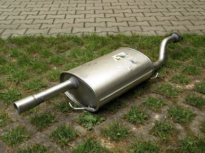

Novy vyfuk vypada takto:
Ta koncovka mne dost zklamala :-( Je z normalniho plechu, takze asi budu muset shanet nejakou pochromovanou...

No a kvůli té koncovky nebuď zklamaný, za ty prachy by tam stejně byla nějaká nekvalitní, která by zrezla, tak si tam aspoň dáš kvalitní koncovku, co bude pořád krásná :wink:

Mne prišiel ešte s hnusnejšími koncovkami, vyzerá to ako z oktávie diesel, také ohnuté dolu, takže tam ani neviem nič nasunúť :|

tak si undy vyřízni do nárazníku díru a kup si výfuk na MG ZT když ti vadí že máš koncovky ohnutý dolů (tak jak je máme ohnutý i my všichni ostatní..) 8)

Jjo, jestli tam sou štefty, jako třeba z katu, tak je nejlepší a nejrychlejší matku naříznout flexou, pak už de povolit, nebo odsekat. Pokud je to jen šroub, tak jednoduše uříznout, stejně bys dával nový. Ta koncovka je prasárna, ale jestli z výroby na R400 je koncovka součástí výfuku navařená, není se čemu divit. Naštěstí R600 má šroubovací, takže se mění jen výfuk, pokud to nějkakej !&@#! neukradne.
