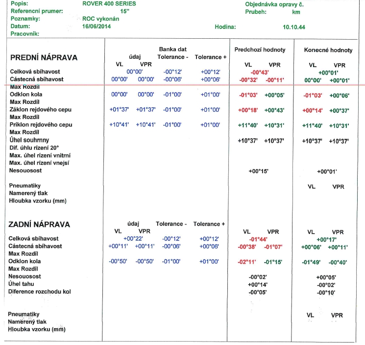

Taková to byla hrůza:
Dneska tam jdou v rámci drobné úspory gumy NEXEN 195/55 R15 N BLUE ECO 85H
Co mě překvapilo, nenašel jsem rozdíl v porovnání s Dunlop Fastresponse (kromě boku).

Tyjo to pravé zadní kolo bylo fakt totálně mimo :roll:

Ty jo ale pořád to máš celkem dost špatné.... hlavně odklony na levé straně. Bude to asi v důsledku většího zatížení na levé straně a tedy unavené pružiny a tlumiče. Schválně zkus někde na rovině změřit výšku od pneumatiky k lemu na všech čtyřech kolech. Vzadu ten odklon se dá poštelovat podložkama pod šrouby do karoserie na horním příčným rameni.
No měl bys to řešit, protože rozjetý to máš fakt pořád dost...

Ten zadek byl důsledkem výměny těch velkých silentbloků.
Je fakt, že po 200kkm kdy nikdo netuší odkdy jsou tlumice na autě to má nárok na únavu.
