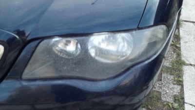

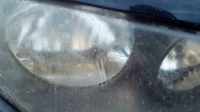

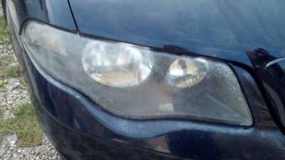

Ahoj,
potřeboval bych poradit jak rozleštit přední světla. Když sem to kupoval před 2 lety byly světla zažloutlá, tak mi to jeden "automechanik" už nevím jak rozleštil a dal na to nějakou ochranou vrstvu. Ta teď celá zmatněla a vypadá to dost hrozně viz foto. Nevíte někdo jak a čím se toho zbavit?
Díky za rady

Na třetí fotografii to vypadá, jako by byla v háji ona ochranná vrstva, soudě dle jasných plošek...jakoby se něco od toho povrchu odlepilo (bylo seškrábnuto).

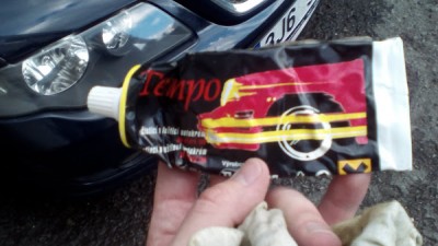

Kup si brusnou pastu Tempo-asi do 100.- a pak zubní pastou,ale ne obyč,lepší je lepší.A teď chci vidět reakce,kdyžtak odpovím.Roverix potvrdí,že se dopije pivo,tak je to hotové,ale samozřejmě bez ochrany,jak píše Pítrs,je třeba ten UV lak.

Příspěvek od pedroo » úte čer 13, 2017 18:30
Tak sem použil pastu tempo a výsledek je parádní

Neříkej že ručmo :-) .... hlavně to teď pravidelně ošetřuj kvalitním voskem.
