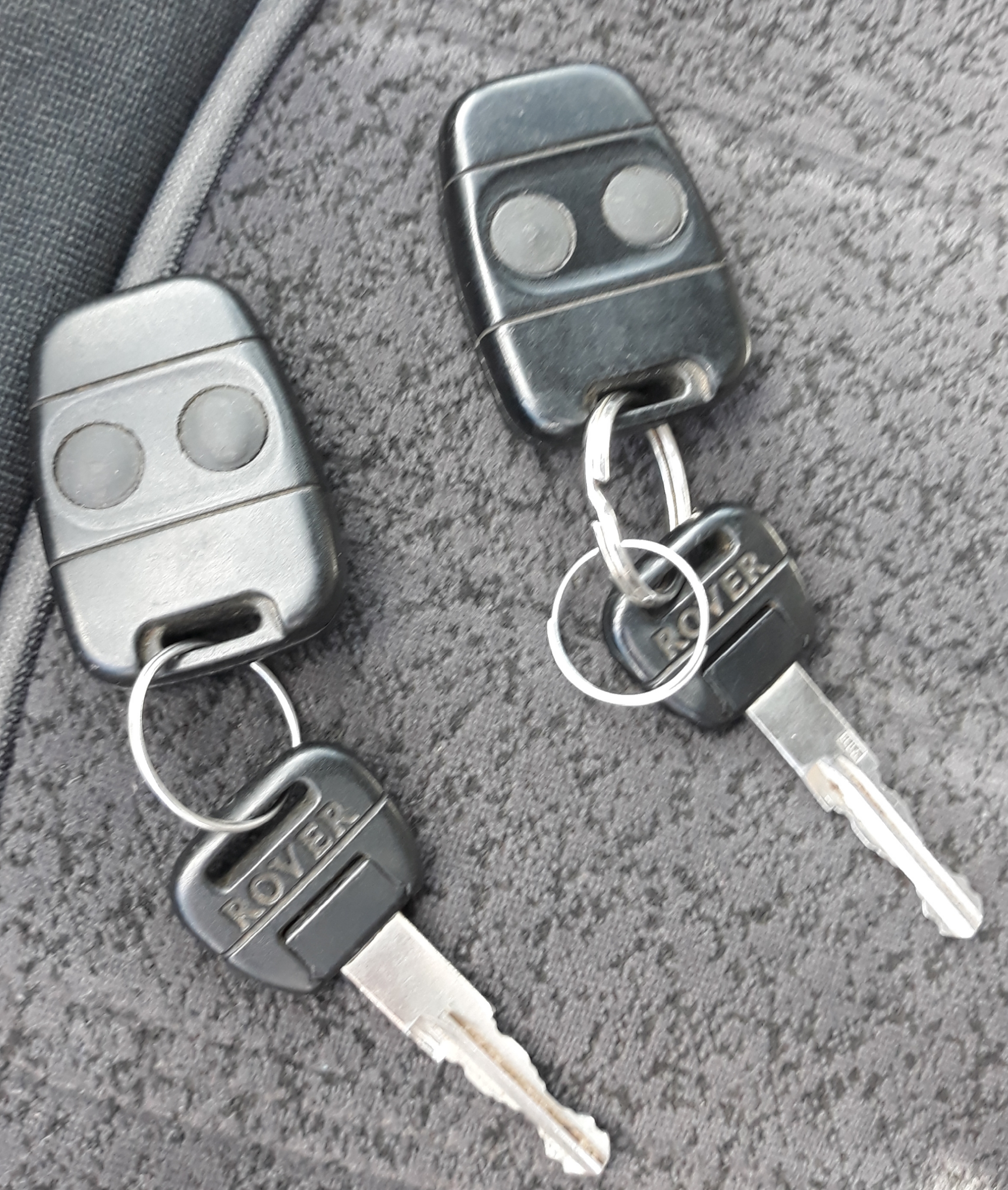

Jaky je to rok a jake jsou ovladace ,vloz fotku

Už jsem jí radši nevytahoval,zitra odpo se podívám...jinak mi jeden typek na fejsu rover/mg klubu poradil na odblokování imobilizeru,že jak otočím klíčkem v zapalování, mám zmáčknout odemčení na ovladači a vyšlo to...
