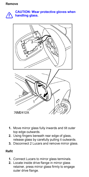

zdravím Vás páni...včera sa mi stala taká nepríjemnosť...nejaký čuračikovia mi rozkopli na aute ľavé spätné zrkadlo...sklo zostalo našťastie celé, elektronika je tiež funkčná, ale ten plastový kryt je odtrhnutý...na Vás mám jednu prosbu...viete mi prosím Vás niekto povedať, ako ten plastový kryt toho skla dať dole z toho spätného zrkadla tak, aby som nepoškodil sklo a elektroniku?...a ešte jednu vec by som chcel vedieť...mal by niekto z Vás taký kryt po ruke?...samozrejme, že by to nebolo zadarmo...ďakujem...

No ja jsem to mem aute tenhle kryt taky resil... je potreba oddelat to sklo, aby ses za neho dostal a tam uz uvidis zobacky, na kterych ten kryt drzi... Sklo se oddelava dost blbe... ja jsem si udelal z dratu takovy hacek a tim se musi za sklem odjistit takova dratova pojistka... ale tezko to takto popisu... lepsi bude asi kouknout do manualu

to zrcatko proste vytocis na jednu stranu co to jde a vypacis ho- uz sem to delal nekolikrat. Ty kratky se samy vycvaknou, kdyz vyvynes urcitou silu a kdyz to tam vracis, tak je to to same. Jenom ho tam zatlacis.

no ja bych to teda nasilim nepacil... Ten system je opravdu udelany tak, aby to slo bez nasili jak demontovat tak smontovat... Kouknu doma na manual a poslu obrazek... Slovama to opravdu tezko popsat.... Jinak na vrakovisti se ten kryt da snadno sehnat. Ja jsem si z anglie z vrakoviste nechal dovezt zrcatko,ktere me vyslo tak na tri stovky, byla to verze bez krytu,takze jsem tam navrtal diry,ktere tam byly zevnitr narysovane... Kryt se necha v poho prestrikat...

Ha, tak to vypada, ze na novejsi 400 uz je to trosku jinak, pak to vypada, ze to skutecne staci jen vypacit... ja tam totiz mam jeste takovy pokyblivy drat, kterym se to zajisti...

ee... koukni na manual... schvalne jsem se tam dival a je to jak jsem rikal... s dratenou pojistkou... vyklopi se sklo a hackem se ta pojistka vytrhne... teda predpokladam, ze ty to mas stejne, jako ja... a novy 400ky to maj bez ni...

tak dnes som sa do toho spätného zrkadla pustil...sklo som vybral ľahko, nakoľko je to iba zacvaknuté na pružnom plaste...zobral som 4 samorezné skrutky aj s podložkami a pustil som sa do toho...použil som iba 3 trie skrutky, nakoľko jednu tú "nožičku" som mal odlomenú úplne...ale tak nevadí, hlavne, že to dobre drží a už mi ten plast nelieta hore dole...ďakujem Vám všetkým za rady...
