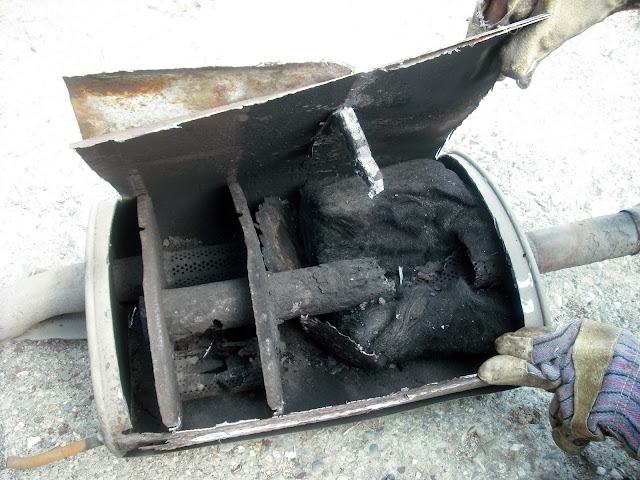

od René
Kvalita Walkeru je mizerná, izolace, odhlučení žádné
http://400.rajce.net/vyfuk

od Trunda
No jestli tam vubec nebyla ani skelna vata, tak to je jeste vetsi smejd jak muj starej BOSAL :-D
