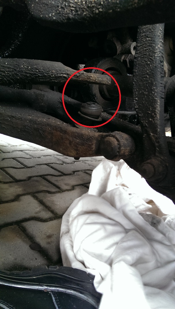

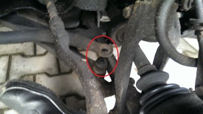

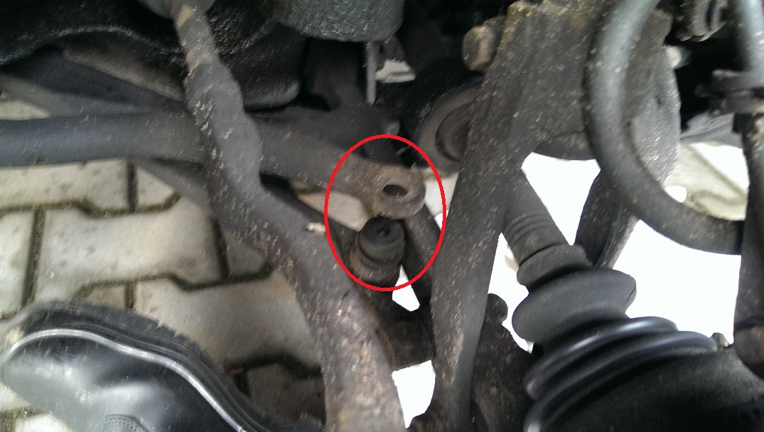

při dnešní výměně brzdových destiček na přední nápravě jsem zjistil, že mám asi vadný čep. Bohužel nejsem odborník, a tak nevím, zda jde o čem stabilizátoru, řízení či něčeho jiného a tudíž nevím jaký díl si objednat. Proto přikládám obrázek s vadou a prosím o radu - upřesnění, co jsi mam presne objednat za díl.
Zaroven se chci zeptat, jak moc je to velky prusvih, nebot v pondeli rano potrebuju jet cca 350km na Moravu.
Predem moc dekuji.
Rover 45, 2.0iDT (r.v.2001, sedan)

Dej tam normalni pevnostni sroub a z vrchni strany velkou podlozku a pod ni gumu podobnou te spodni a nez koupis novy tak to mas vyresene skoro jako origo,V tomto stavu jak to mas tak se auto bude vic houpat
Příspěvky: 2132
Re: vadný čep stabilizátoru?
Příspěvek od J0hny » sob pro 28, 2013 23:13
Ano je to čep stabilizátoru a pokud stabilizátor nikde nemlátí o nic okolo, vůbec tomu daleká jízda nevadí, jediný k čemu je vlastně dobrej, je aby stabilizoval auto msm: Auto se jenom víc naklání v zatáčkách a celkově se nebude chovat moc dobře, ale obyč. uživatel auta, ani neví k čemu to je a ani nepozná rozdíl jestli tam je, nebo neni, jsou auta, která ani z výroby stabilizátor nemají, takže vklidu, jsou to hlavně auta tý nejnižší třídy :lol:

Jo,je to stabilizátor.Kup šroub m6 dlouhej aspoň 60mm,matku se silonovym zajištěnim a sežeň si gumovej doraz jako je pod tou tyčí aspoň podobnej.A velkou podložku,provleč skrz a brázdi naše tankodromy dál. drive: Neni to horor,když tam neni,ale podívej se,jestli to někde nedře,volnou čásí,plácnu třeba brzdovou hadici. :?: V zatáčkách se to bude citelně víc naklánět,tak opatrně.Největší průšvih by byl při prudkym vyhejbacim manévru,1. pohyb ustojíš,ale návrat do druhýho by tě mohl nakopnout a pěkně rozhodit. :!:
Příspěvek od Karel825 » sob pro 28, 2013 23:44
Jen doplním, že u některých typů vozidel (offroady) se stabilizátory záměrně odmontovávají, aby mělo auto lepší křížení náprav, jízda je potom na silnici hlavně v zatáčkách velmi houpavá :lol: :lol:
