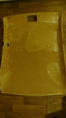

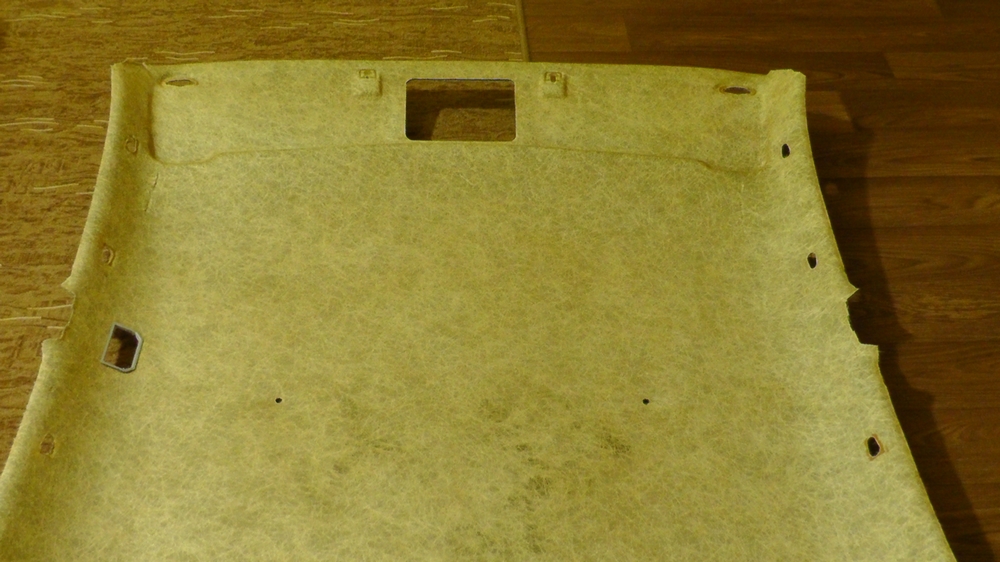

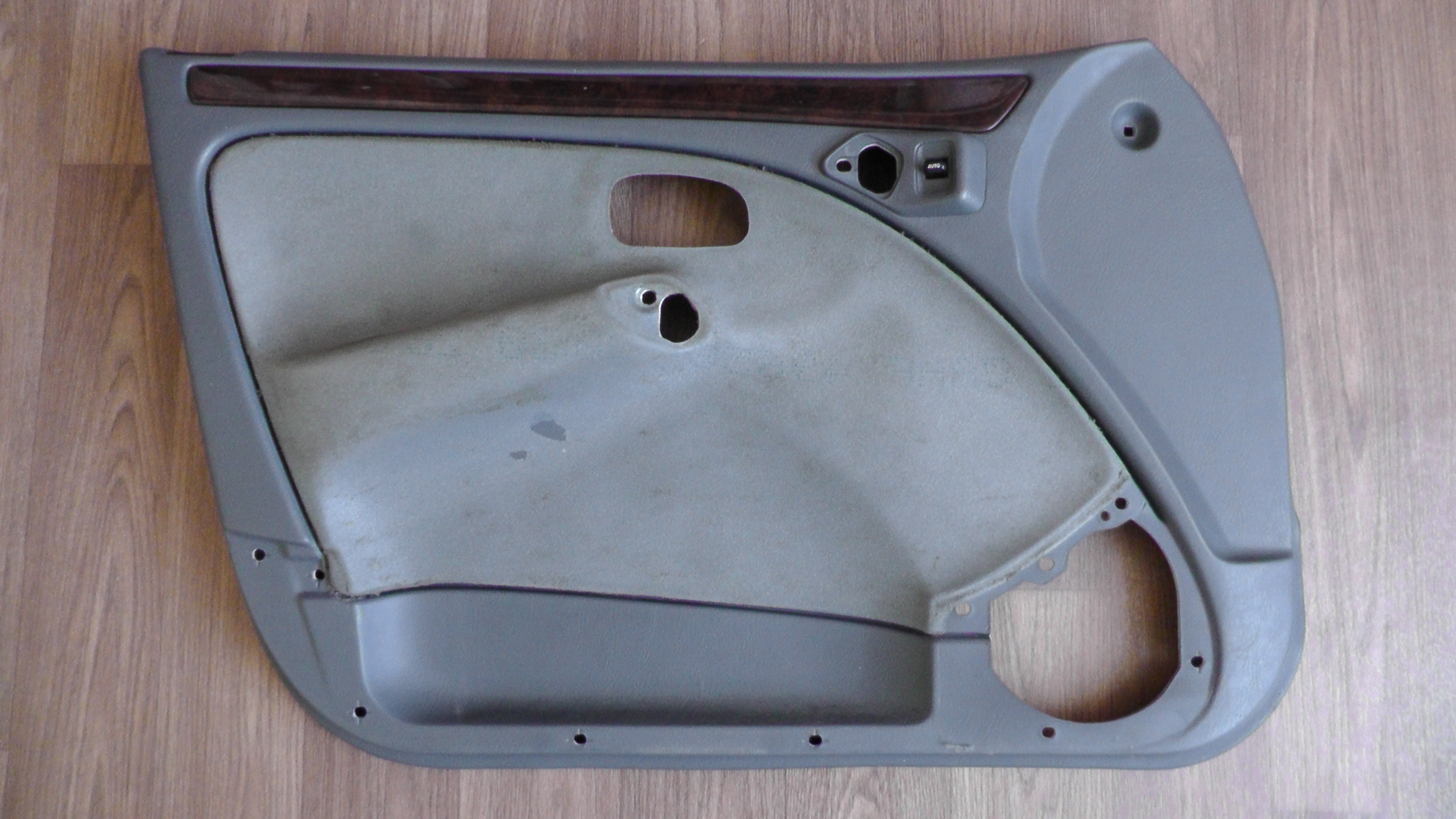

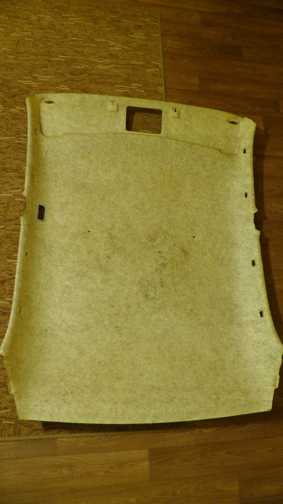

Pracoval uz niekto na tapacire dveri a strechy? Dvere uz mam vyriesene, len co dat na strechu? Treba aj tu penu? Lebo neviem naco tam bola, ci na odhlucnenie, odizolovanie tepla al. iba aby to bolo makke? Rozmyslal som nad elastickou kozenkou, al. kozenkou a mozno aj keby som dal pod to tu spongiu, co sa dava pod parkety...hm? Niekto skusenost :?:

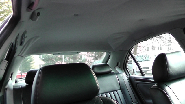

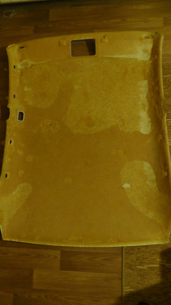

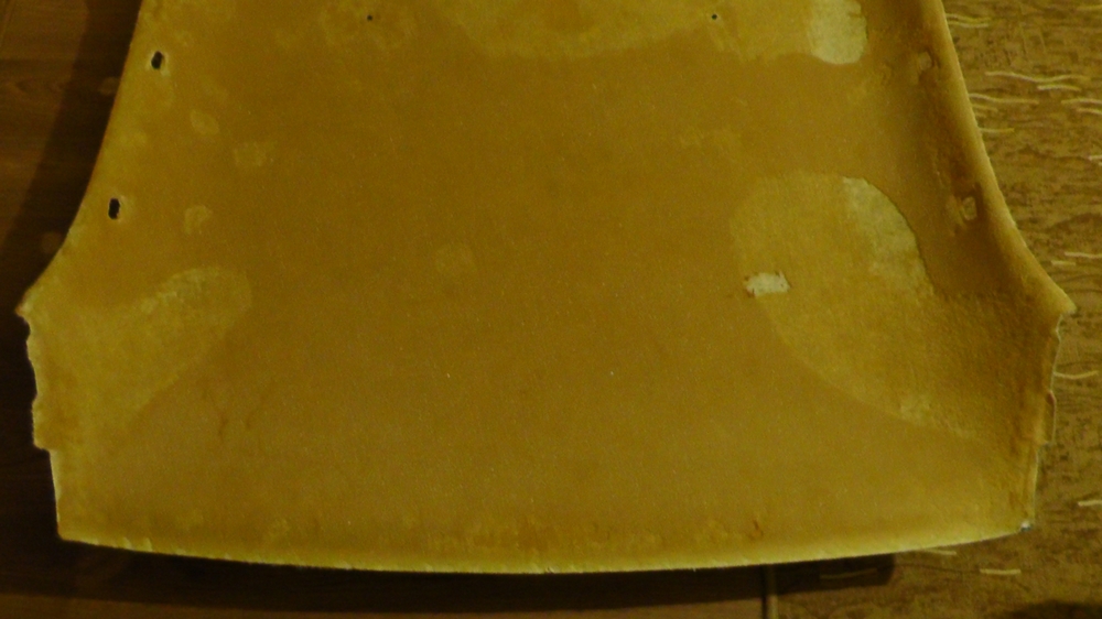

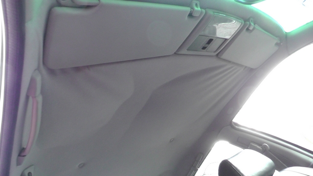

Střecha - Já to řešil tak, že jsem to vymontoval a nechal ocalounit nově. Dělal jsem dvě auta, každé jinou látkou. Ideálně vyšlo polepeni látkou se slabou vrstvou milostný. Při použití pouze látky jsou vidět příliš nedokonalosti podkladů.
Najdeš tady i fotky.

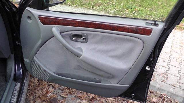

ty dveře sis dělal sám??

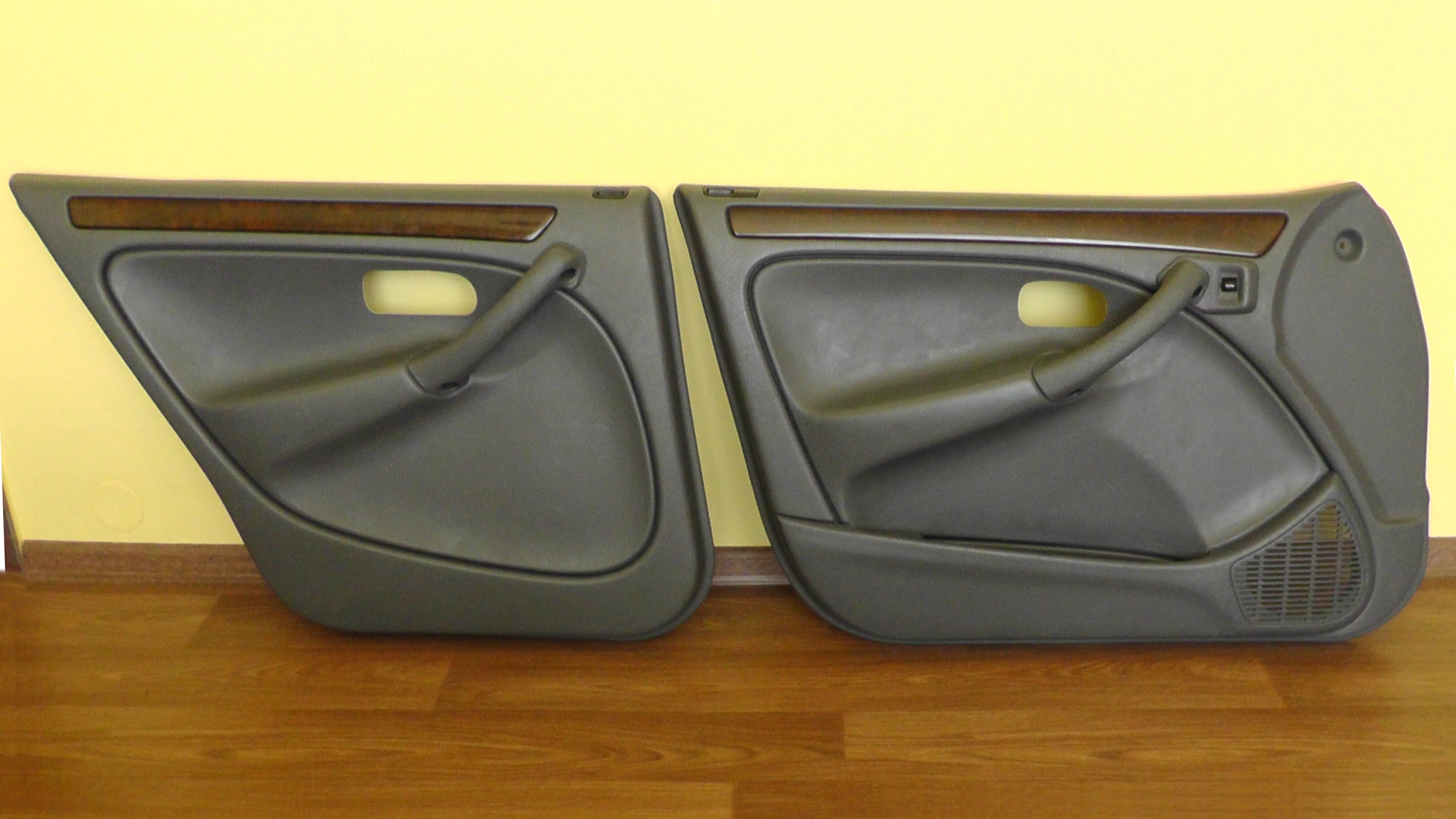

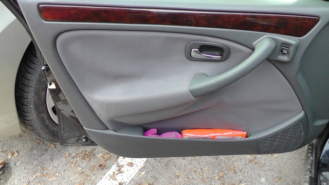

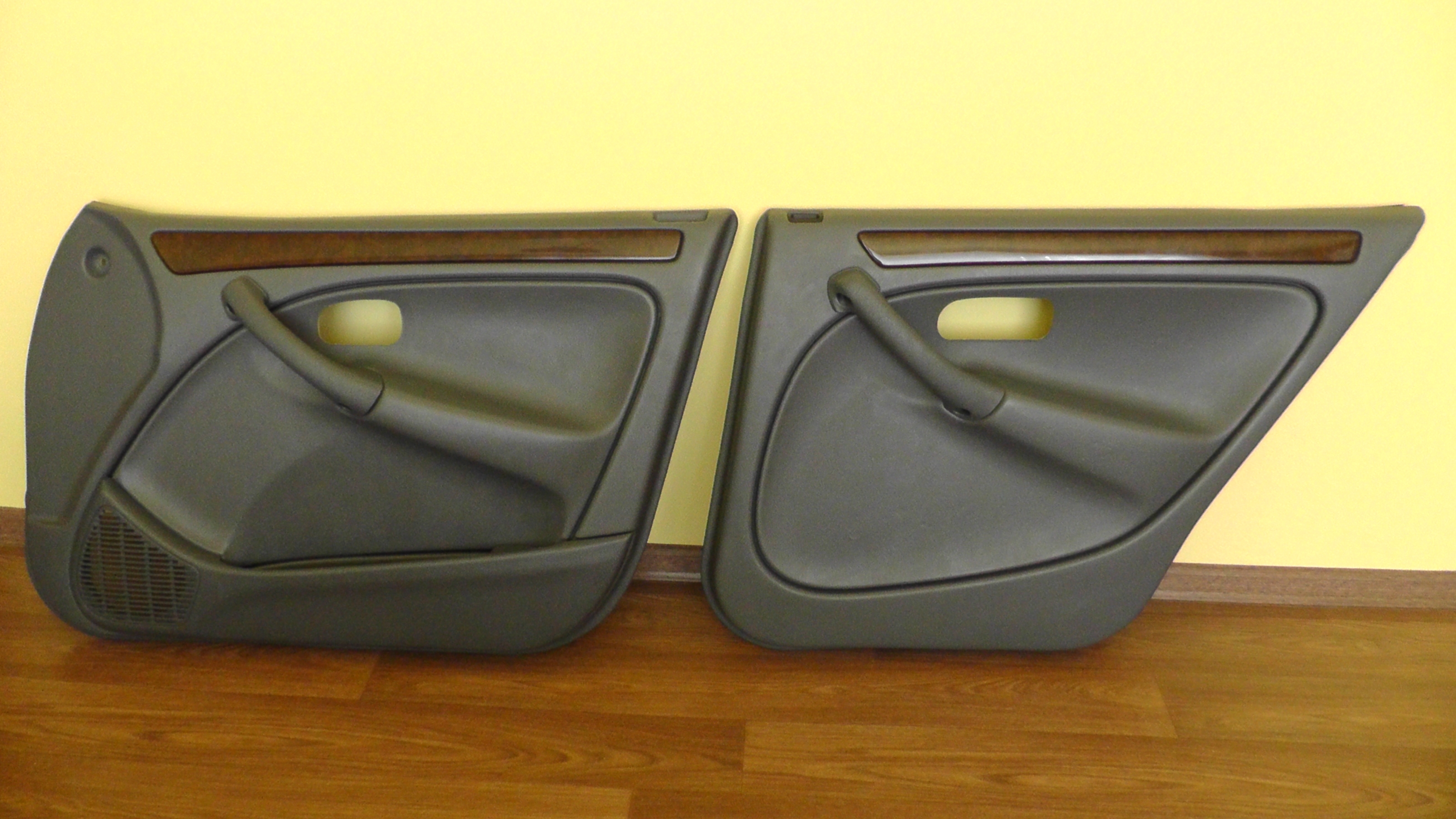

Ano, uplne sam, sice praca na tyzden, ale naklady minimalne (2l toluenu a kopec handier) ;)
11AA : Dakujem za radu...este otazka, co je "se slabou vrstvou milostný" ...co je milostné? aktualne rozmyslam nad kozenkou, tu mozem kludne lepit a nepresiakne ako latka, je estetickejsia a celkovy dojem auta sa zmeni + ako pises, nerovnosti podkladu sa stratia (alebo pod kozenku pouzit co sa dava pod parkety, to by som bol radsej, lebo pri dotyku je to makke a lepit to taktiez mozem). Kozenkove dvere, kozenne sedacky...a strop. Nie hladku, ale nieco taketo...teda ak bude dostatocne poddajna do zahybov slnecnej clony a stropneho svetla

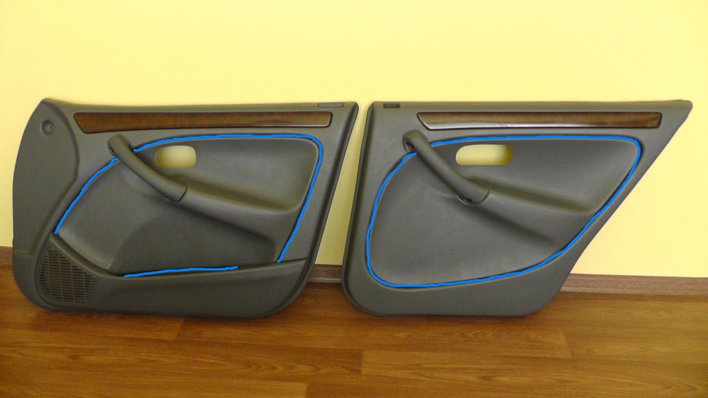

PS: Ma niekto skusenosti so svietiacimi bužírkami, káblami, ci ako sa to vola. Nie led pasiky, ale celosvietiace (do dverí ako na foto), ma to priemer cca 2-3 mm svieti to po celom obvode a napaja sa to na 12 V. Iba nazorne ako myslim, nakres dverí.

a čím jsi ty dveře potahoval?

Kamart píše:a čím jsi ty dveře potahoval?
Nicim, to je original.

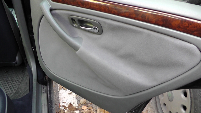

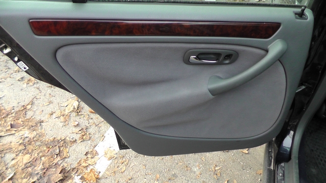

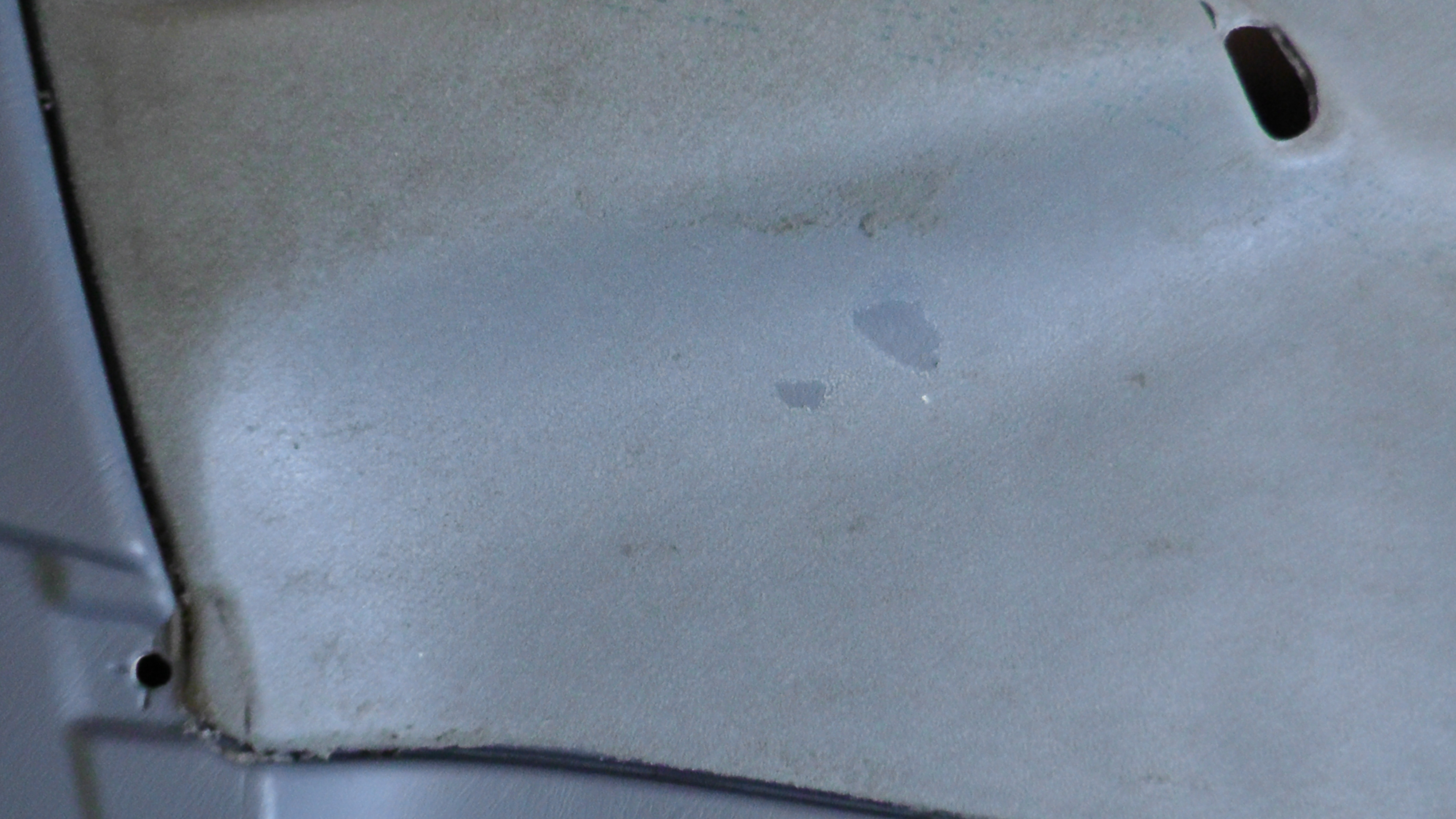

1. strhnut stary tapacir
2: odstranit stary molitan

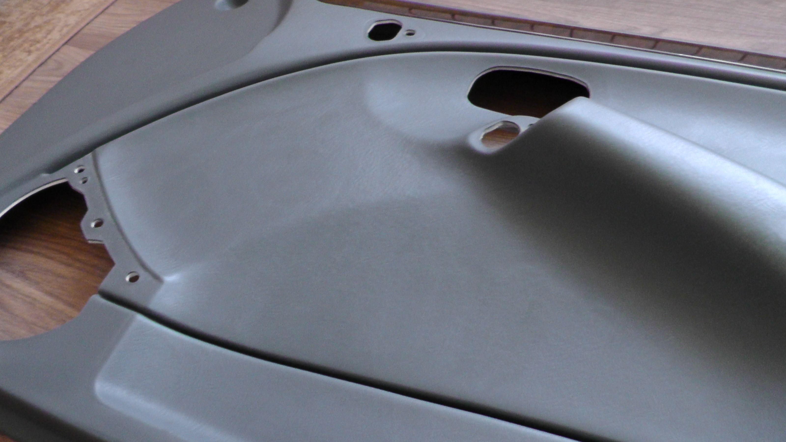

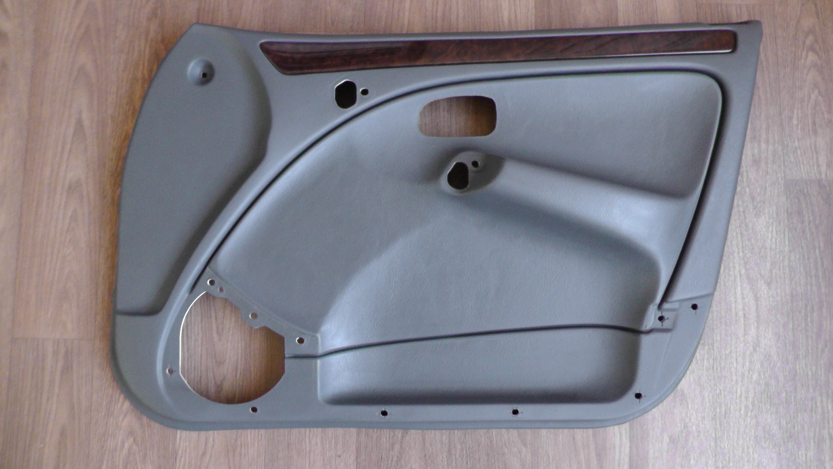

3. toluenom lekarskym odstranit stare lepidlo (handrou), je s tym dost piplacka a minies dost handier, praca na niekolko hodin, jedny dvere jeden toluen, ide to velmi pomaly, po centimetroch, ale trpezlivost sa vyplati. Pod starym tapacirom sa vyklula pekna kozenka, ta ista co je po bokoch. Netreba tlacit ako bulo, iba mierne, neostanu ziadne flaky, toluenu sa nebat, aby nebola sucha handra a casto vymienat nahdru, casto omacat, najlepsie to ide v smere drazok. Ked vsetko bude spravene, vlhkou spongiou poutierat a osusit. Vysledok, ako nove msm:

takže to je jen sundaná ta původní potahová látka a očištěna?tak to by mě nenapadlo :D dík za tip

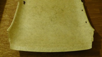

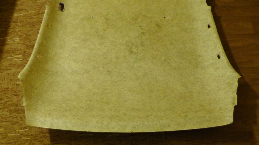

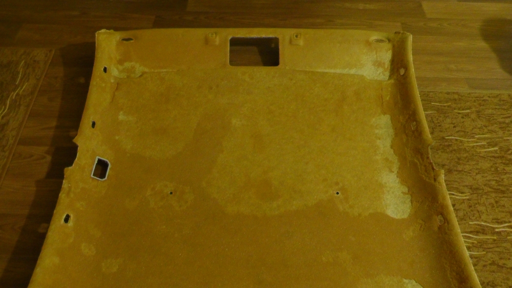

Střechu já také řeším už nějaký ten pátek. Mám sedana, bojím se vyndat tu skořápku ven, abych jí nerozlámal, protože mi čalouník řekl, že když to tam dávají tak přes přední sklo a že to není moc sranda to vymotat ven, když tam to sklo je. A v servisu se jim to taky moc nechtěli dělat, že prej se bojí, aby nerozlámali ty plastový čudli na kterých to drží, že neví, kde by to na tohle auto scháněli. Vyndaval jste to už někdo ze sedana, nebo všichni jen z hatchbacku?

Jde to celkem dobře. Jasně, že musíš s citem, ale ven to dostaneš. Není to křehká skorapka. Musíš odstoubovat světlo, clonitka a uchutky. Vyndat čidlo, sundat plasty a v prostředí jsou dvě plastový prichytky.
Ven jde zadními dveřmi. Musíš si pohrát s posunutim a sklopenim sedaček.
Jo a vydával jsem to jak z hatch, tak že sedana.

Ale lepsie ked si niekoho zavolas, aby ti to z druhej strany prichytil, lebo ked ti to vsetko povoli, tak si ho mozes prelomit (skoro sa to stalo mne, nastastie len z casti, ale pekne mi ho prehlo), radsej o 10 minut dlhsie vytahovat a poposuvavat, ako prelomit nejaky roh, najtvrdsie to nie je, preto by som to rad olaminatoval, ale v Trencine nikde nie je modelarstvo

11AA: A kde ti to calunili? Ako vidim, s calunenim su dost velke problemy (dnes som zaniesol calunnikovi) a vravel, ze musi objednat specialnu latku a velmi tazko sa zhana, videl som ju, je to ako tenka guma, ale je to podlepena latka, ale to mal iba zbytok, tak o tyzden sa mu mam ozvat. Skoda ze dnes som sa dozvedel ze koza/kozenka by bola absolutne nevhodna na strop a je velka pravdepodobnost ze do pol roka mi spadne na hlavu :(

Čalouník, živnostník, veteránista. Látku jsme vybrali ze vzorníku, barvu podle origináli (co nejpodobnější) a typ jsem nechal na něm, on tomu musí rozumět. V mém případě mi dělal stejnou látkou i dveře.
