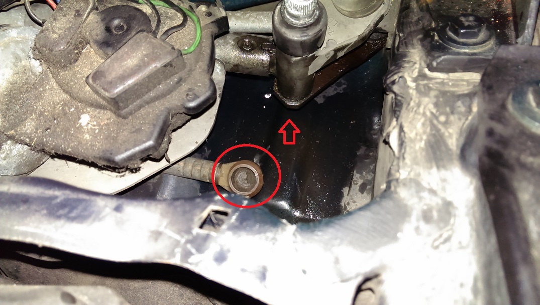

Tak jsem zkontroloval pojistky a pojistka od stěračů č.27 byla přepálená, ale problém to nevyřešilo.
Motorek dle zvuku běžel, tak jsem přešel k demontáži stěračů a krytu motorku.
Skutečně mi upadlo táhlo, viz. přiložené foto.
Nejsem si ale jist, kam to táhlo patří a jak jej přidělat. Znázornil jsem červenou šipkou místo, kam se domnívám, že táhlo patří.
Mohli byste mi poradit, jak to opravit a táhlo nasadit? Nebude tam třeba nějaké těsnění/gumička?

Příspěvek od Trunda » ned bře 16, 2014 14:13
Zdola toho motorku je na jeho ose přišroubované takové malé raménko a na něm je protikus. Na ten to patří nacvaknout. Ale pokud ti to takto samovolně vypadlo, tak ti to tam držet nebude. Budeš muset sehnat minimálně tohle vypadlé raménko i s tím, co je na motorku. Takže nejlépe celou soustavu, protože to bude vychozené všechno. Při těch důstojných kilometrech to není vůbec překvapivé. Manžetky na těch čepech jsou zteřelé a čepy vymleté, protože se do nich dostávala vlhkost a špína.
Před půl rokem jsem to samé řešil na Labuti ;-)

Příspěvek od scorpione » ned bře 16, 2014 17:55
Trunda píše:Zdola toho motorku je na jeho ose přišroubované takové malé raménko a na něm je protikus. Na ten to patří nacvaknout. Ale pokud ti to takto samovolně vypadlo, tak ti to tam držet nebude. Budeš muset sehnat minimálně tohle vypadlé raménko i s tím, co je na motorku. Takže nejlépe celou soustavu, protože to bude vychozené všechno. Při těch důstojných kilometrech to není vůbec překvapivé. Manžetky na těch čepech jsou zteřelé a čepy vymleté, protože se do nich dostávala vlhkost a špína.
Dekuju za radu, nasel jsem to a nasadil.
Zatim provizorne, abych mohl fungovat, nez dil sezenu.

Příspěvek od Trunda » ned bře 16, 2014 18:54
No já jsem si tohle naskladnil prozřetelně když jsem rozebíral auto. Teď jsem dokonce naskladnil další, protože se to bude hodit. Ale já to mám trošku jiné :-)
No víceméně koukni po různých inzercích kde kdo rozebírá R400/45 a poptej to. Ale u tohohle dílu je fakt důležitý, aby to bylo z co nejmíň jetého auta. Většinou se na to za život auta nesáhne, aby se ty čepy třeba promazaly a ty gumičky jsou popraskaný a čepy vyžraný rzí. Takže málo km bude aspoň garance toho, že to jelo málo cyklů. Jak to seženeš, tak se podívej který díl z toho tvého a toho druhého je lepší a ten použij.
Tu něco mají http://www.rimmerbros.co.uk/Item--i-GRID003625 .... vypadá to že ta #6 by tě mohla zajímat. Ale asi bude jednodužší sehnat komplet z nějakého vraku.
