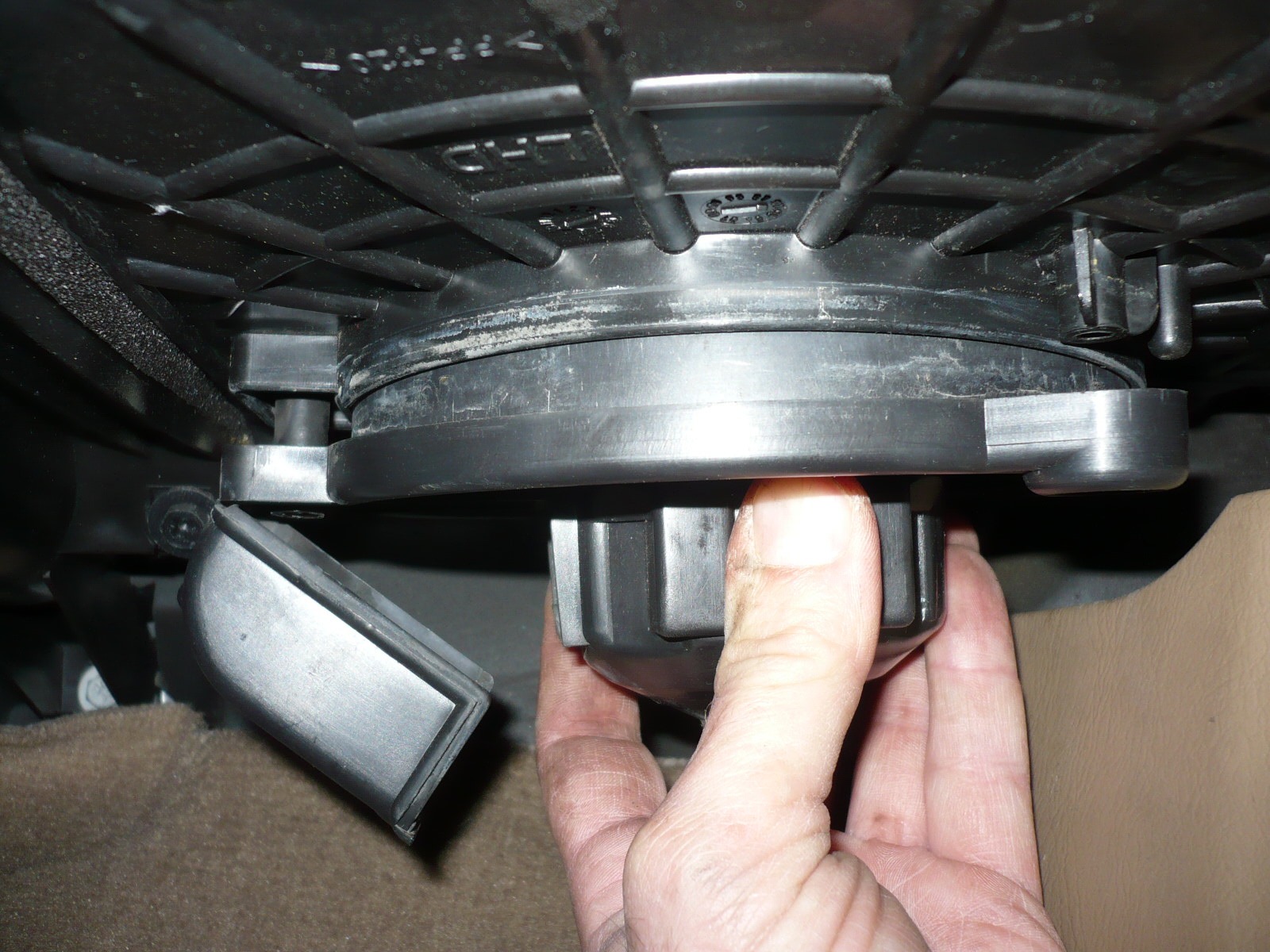

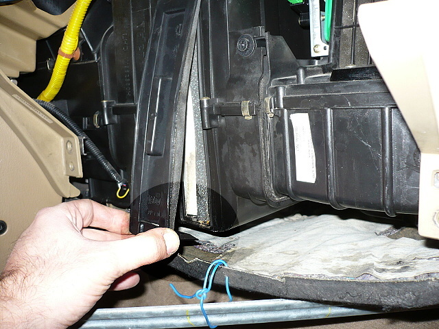

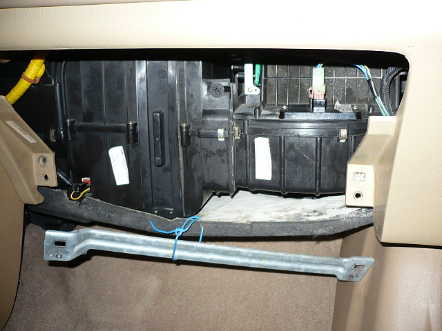

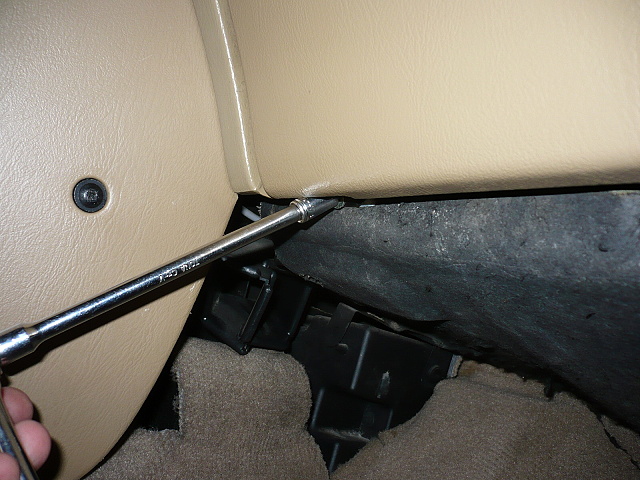

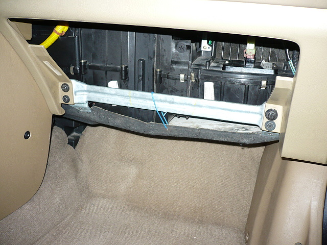

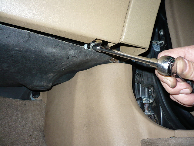

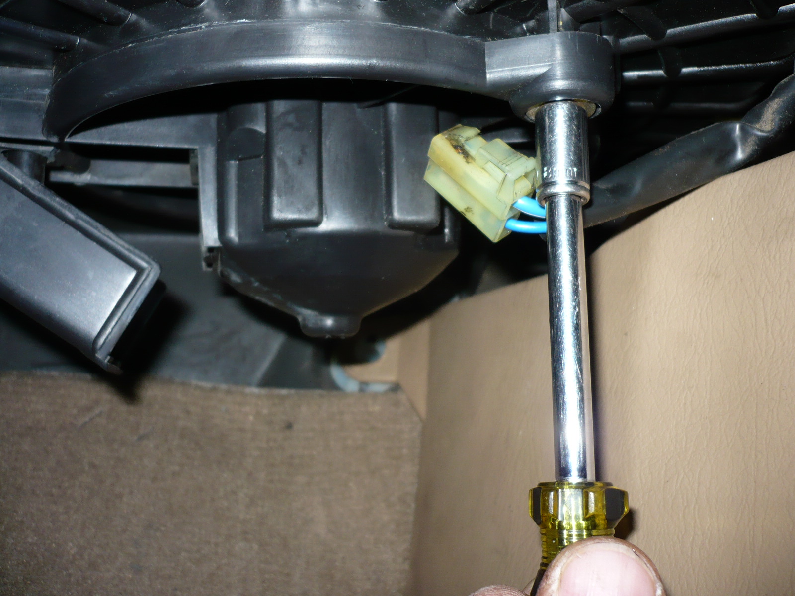

Napřed bych ale změřil, jestli jde po zapnutí klíčku do vetilátoru +12V - jeden z těch modrých vodičů do motoru ventilátoru. Ale kostru při měření použij někde z karoserie. Pokud ano, zkus spojit kostru s tím druhým (!) vodičem, měl by se ventilátor rozběhnout. Pokud ne, je něco s tím motorem ventilátoru. Může být jen zaseklý vlivem smetí, které se tam dostane. Rozborka je jednoduchá viz foto:

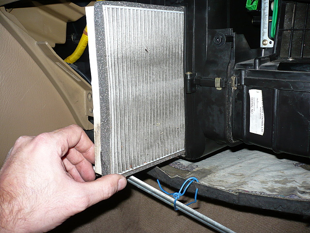

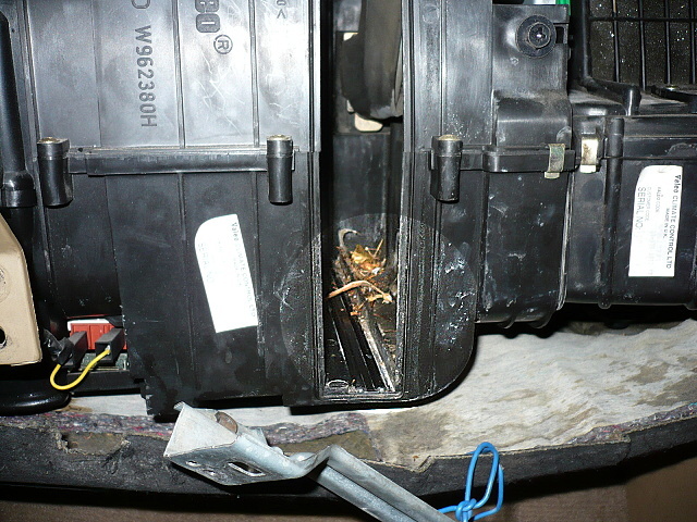

Nemáš zač :-) A když to budeš mít rozebrané, hned vyměň kabinový filtr a vysaj binec i v prostoru pro něj:

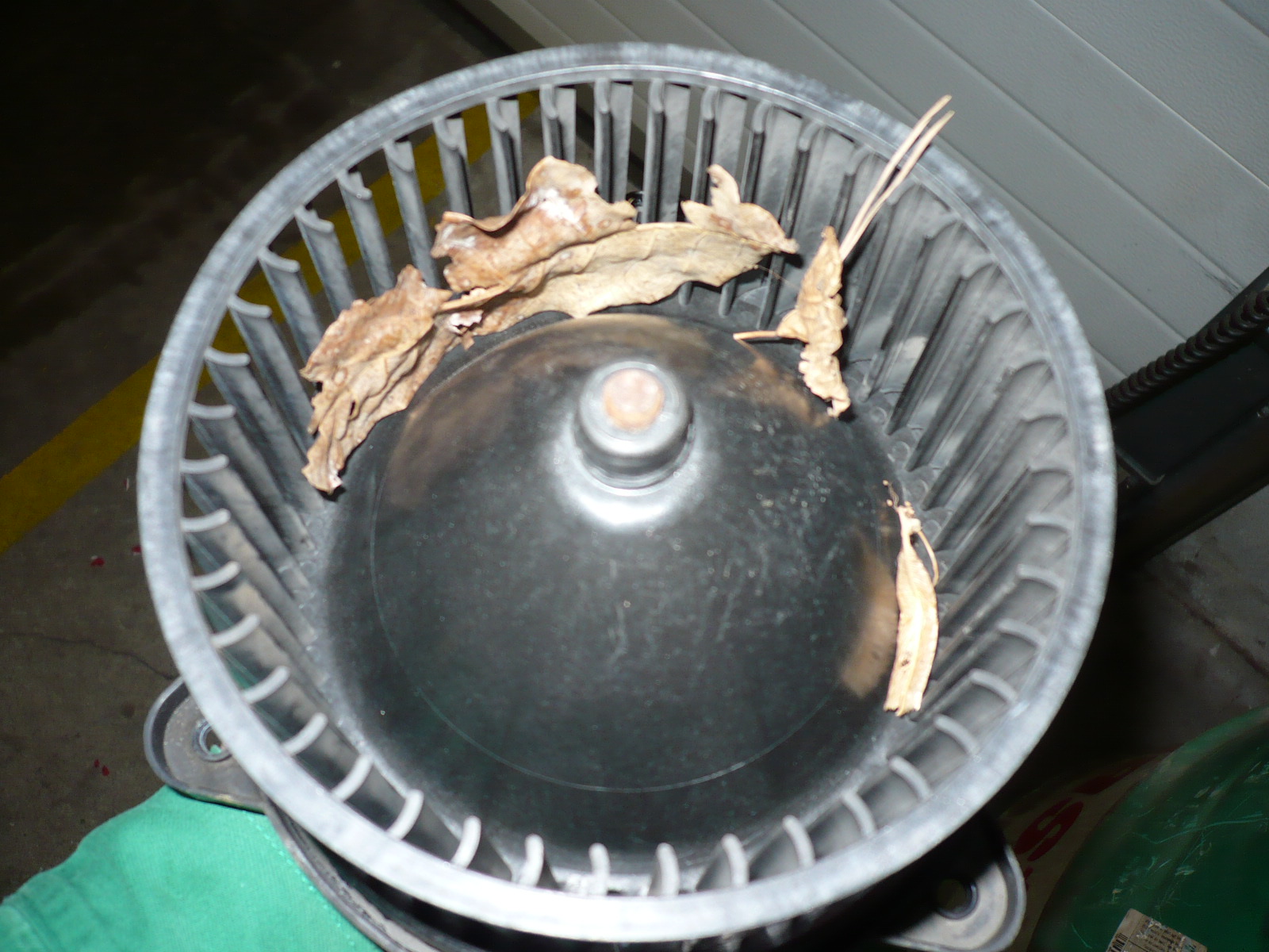

Tak ventilátor si po několika stech kilometrech dal říct a z ničeho nic naskočil. O vikendu sem ho rozebral a vyndal bordel, bylo ho tam celkem dost a asi to podle mě bylo vazně zaseklý nějákym listem, kterej se pak náhodně uvolnil. Každopádně díky za super návod
