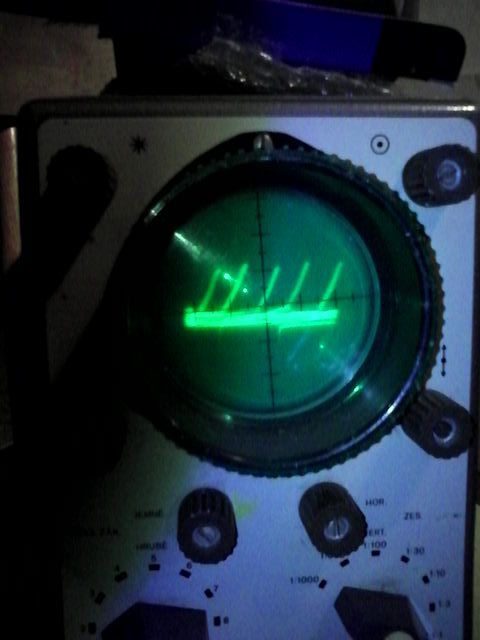

Diagnostika stále vyhazuje závadu čidla vačkové hřídele. Nechci hned měnit čidlo za 3500Kč, proto jsem se rozhodl jej proměřit. Dle návodů na youtube u různých aut je měření snadné - osciloskopem. Mám jej vypůjčený, tudíž měřím - až za konektorem, abych eliminoval závadu na kontaktu (jehlou propíchnu izolaci, měřím na zapíchnuté jehle). Vrchní kabel má napětí 12,7 V při vypnutém motoru, prostřední 12,2 V, spodní bez napětí. Nastartuji, vrchní 14,4V, prostřední 14V a na spodním měřím osciloskopem signál (předpokládám jedno napětí jde na LED diodu, druhé napětí na fotodiodu a třetím - spodním kabelem jde signál zpět do řídící jednotky).
Byl by někdo tak ochotný a změřil signál na tomto kabelu a poslal obrázek z osciloskopu zda se signály shodují?
