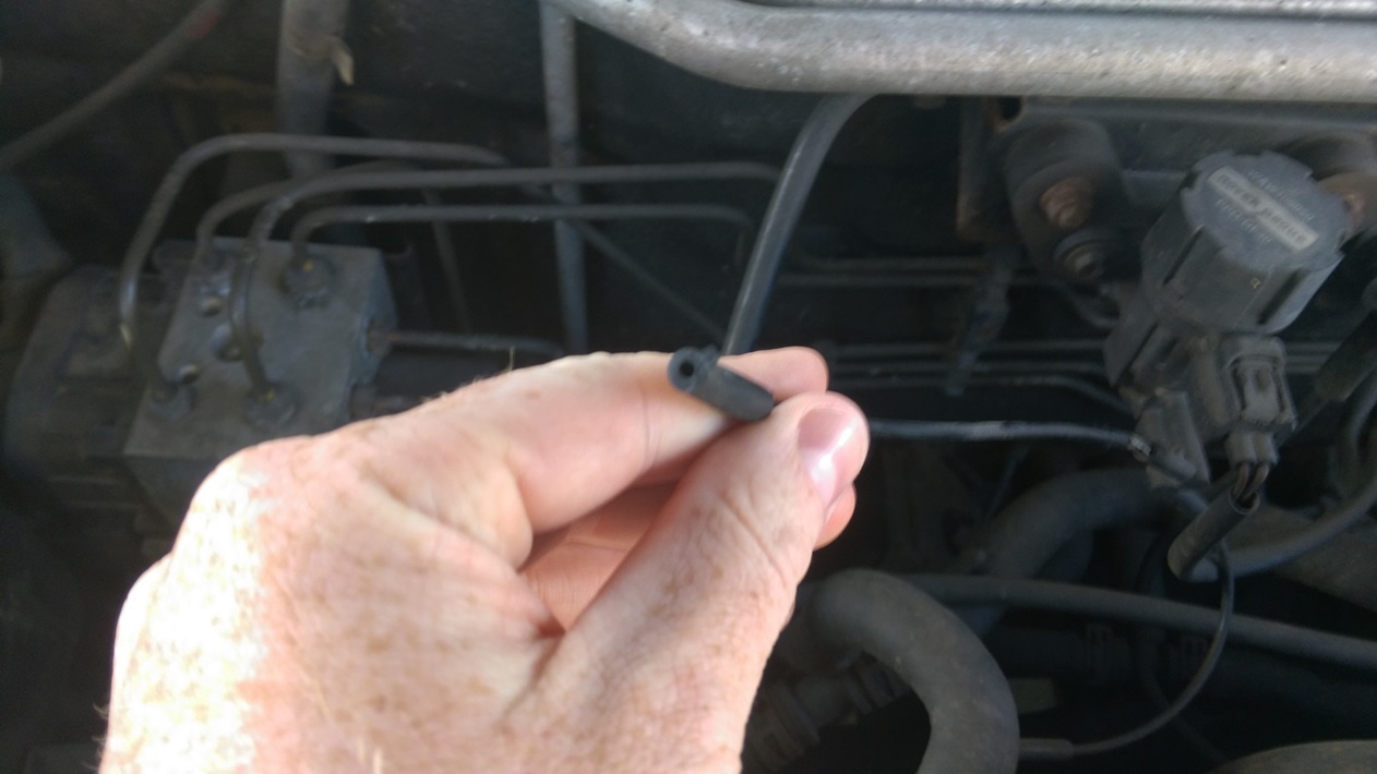

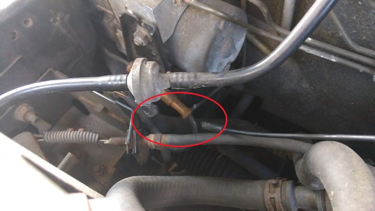

Praskla mi gumova hadice dilu "sensor assembly antilock brakes", alespon dle rozpadu na rimmerbros. Od te doby mi vuw obcas spatne brzdi, resp.jako kdybych nemel posilovac.
Bylo by mozne ji nekde zakoupit samotnou? Ci nejake jine varianty jak to vyresit?
Smrstovaci hadice bohuzel kvuli rozdilnym prumerum a uhlu 90° nepomuze. Takze prozatim zalepenou lepsi paskou.
Predem dekuji za rady.

Aby to brzdilo, tak to chce na tom zpětném ventilu zaslepit, protože teď to saje falešný vzduch, místo aby to dělalo podtlak v posilovači. Jinak by to šlo nějakým lepším lepidlem slepit a možná nejjednodušeji, po řádném očištění obou částí, to na sucho složit k sobě a pořádně to oblepit tavnou pistolí. A nebo se tu najde někdo, do má toto doma navíc ;-)

Je to normalni gumova hadice a nevim proc resis aby byla do praveho uhlu,kup normalni v metrazi tentou hadicku ustrihnes 5cm a mas vystarano
